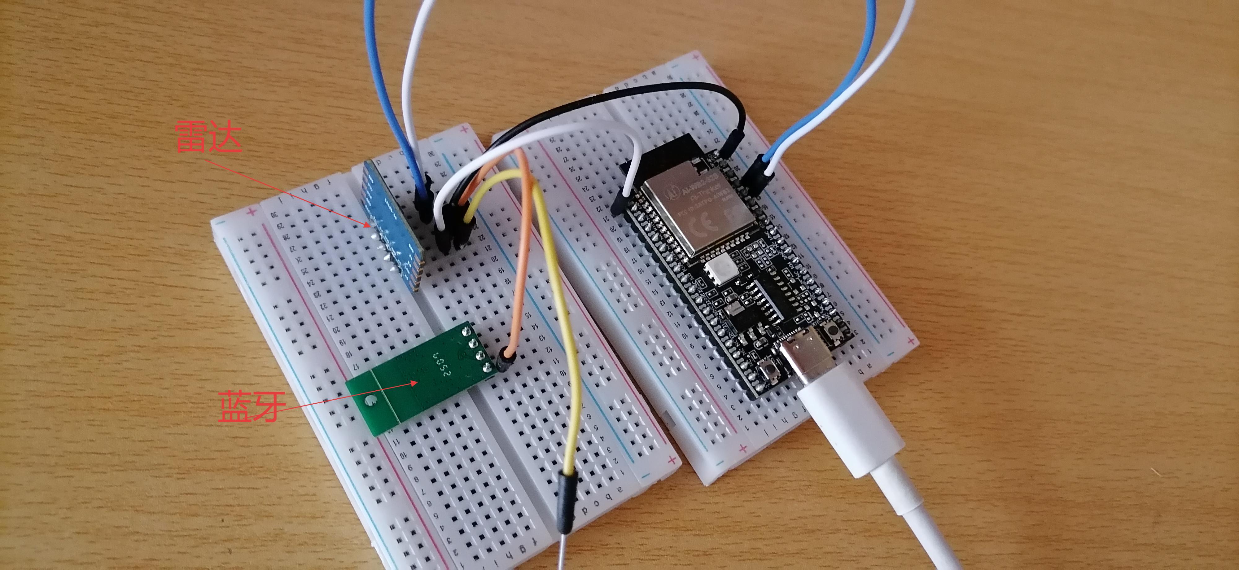

AI-WB2-32S-Kit蓝牙信标实现安防检测(二)
上一章链接:使用AI-WB2-32s-Kit制作安防检测

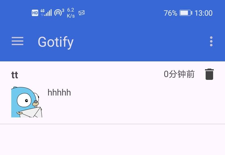

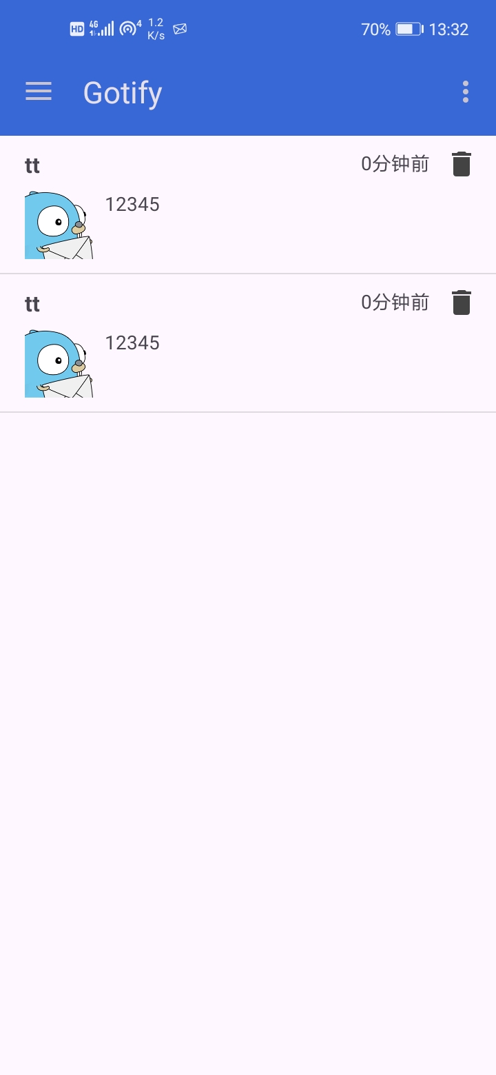

再部署完服务器后,进行一下简单测试
完成雷达扫描和蓝牙信标后,现在来完成信息发送功能,参照这位大神的做法 https://bbs.ai-thinker.com/forum.php?mod=viewthread&tid=45846&highlight=wb2
可以看到手机可以正常接收消息。
接下来是开发板代码,notify部分的代码参考原文链接,记得添加必要的network库到MAKEFILE以及修改pro_config.mk

雷达扫描到有人时,如果开发板同时扫描到指定MAC地址的蓝牙,则表示自己回家,否则就发送消息到服务器,接下来只需要把服务器放公网上或者用内网穿透,即可实现公网通知了,当然,用其他的消息通知也是一样的,看个人喜好了。
