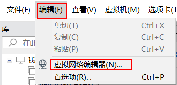

VMware虚拟机网络连接默认为NAT模式,在NAT模式下,chip-tool从发送开关灯命令到执行完成一共耗时14秒左右,这个延迟是不能接受的。在桥接模式下,chip-tool命令耗时几百毫秒。下面将虚拟机网络连接改为桥接模式
打开 虚拟网络编辑器,点击更改设置

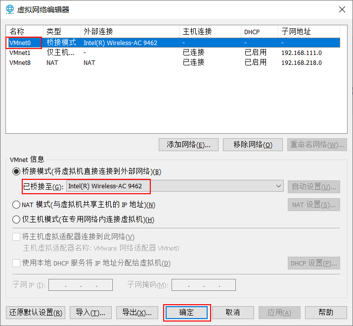

选中 VMnet0,将桥接模式中的 自动改为实际使用的网卡

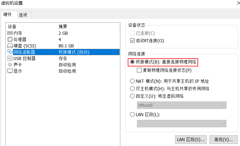

设置虚拟机网络连接为桥接模式
重启虚拟机
