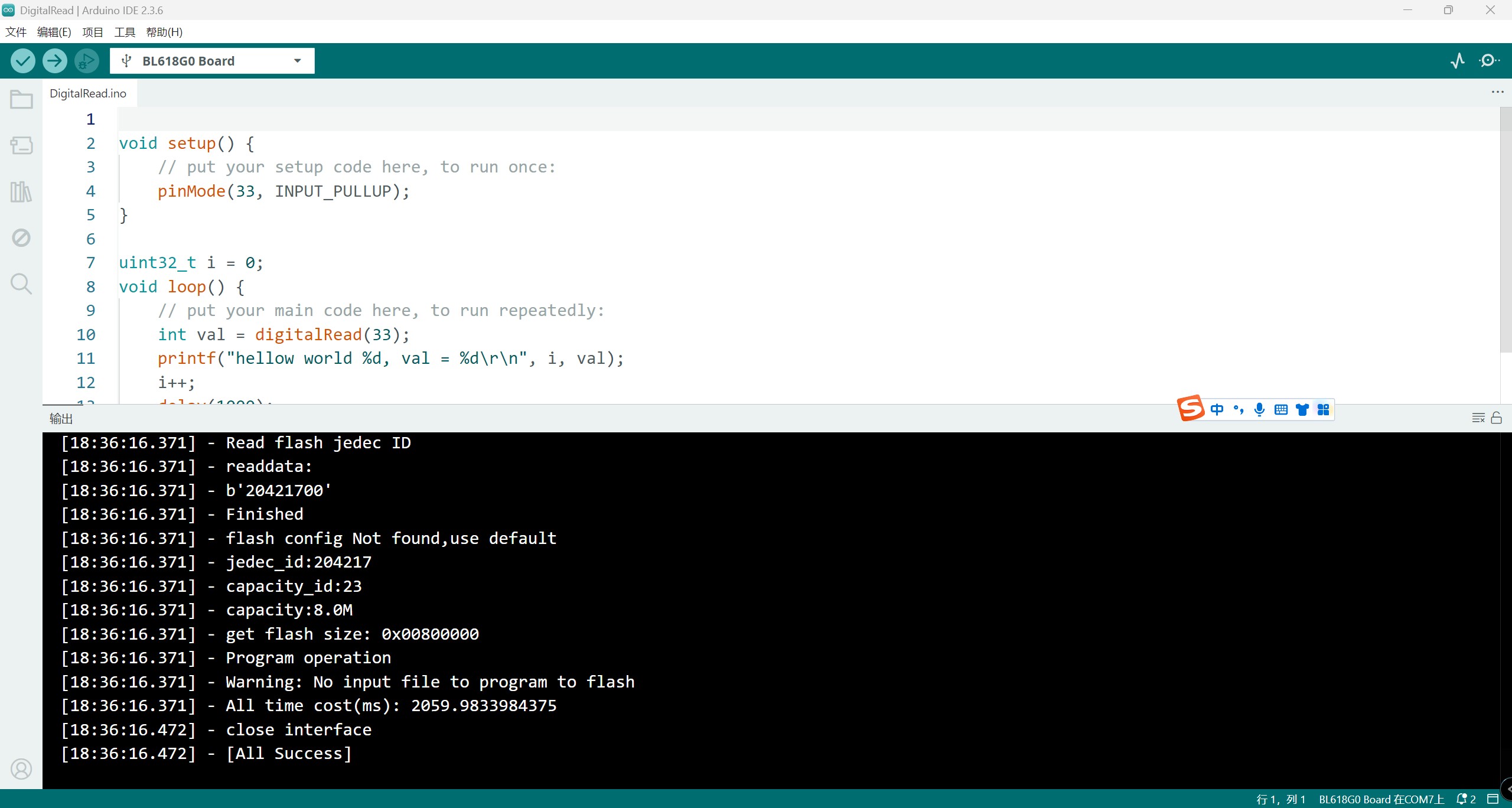

求助:新买的aipi-uno-et485在Arduino环境下无法下载程序
redleafe
55
55
问题汇总 71 3 昨天 09:23
昨天 09:27
添加了开发板型号:BL618GO Board, 也按烧录,reset按钮1秒,放开reset,放开烧录按键,进入了下载模式。
Arduino提示All Success,按Reset按钮,硬件还是跑出场的闪灯Demo。
有报警信息:No input file to program to flash.
请问下:
1、如何才能下载成功?
2、默认串口通讯波特率是9600吗?
3、板载LED是D11接口吗?
能进入烧录模式应该就可以烧录,2000000,是
昨天 10:09
非常感谢,我再多试试看。
