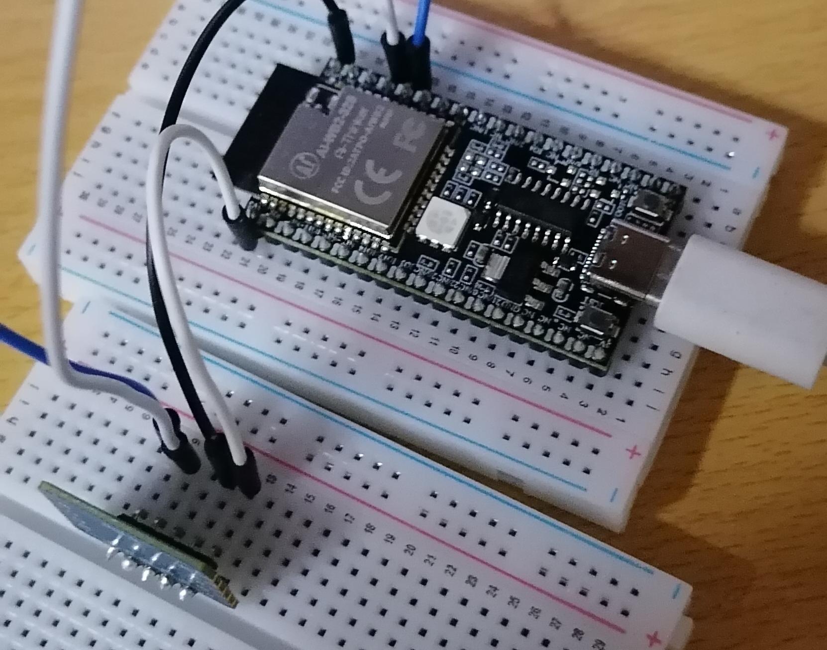

AI-WB2-32s-Kit开发板测试,测评第6项目:结合外设开发实际场景
说明
  • 使用AI-WB2-32s-Kit雷达模块制+蓝牙信标作安防检测。灵感来源是想着马上毕业要外出租房,担心陌生人进入房间,所以制作这个项目,以实现当有人进入房间时起到提示作用。但如果仅用雷达检查,每次自己回家都也会触发报告,那样就太烦了,所以我决定通过蓝牙信标来过滤指定目标。
材料
1、AI-WB2-32s-Kit

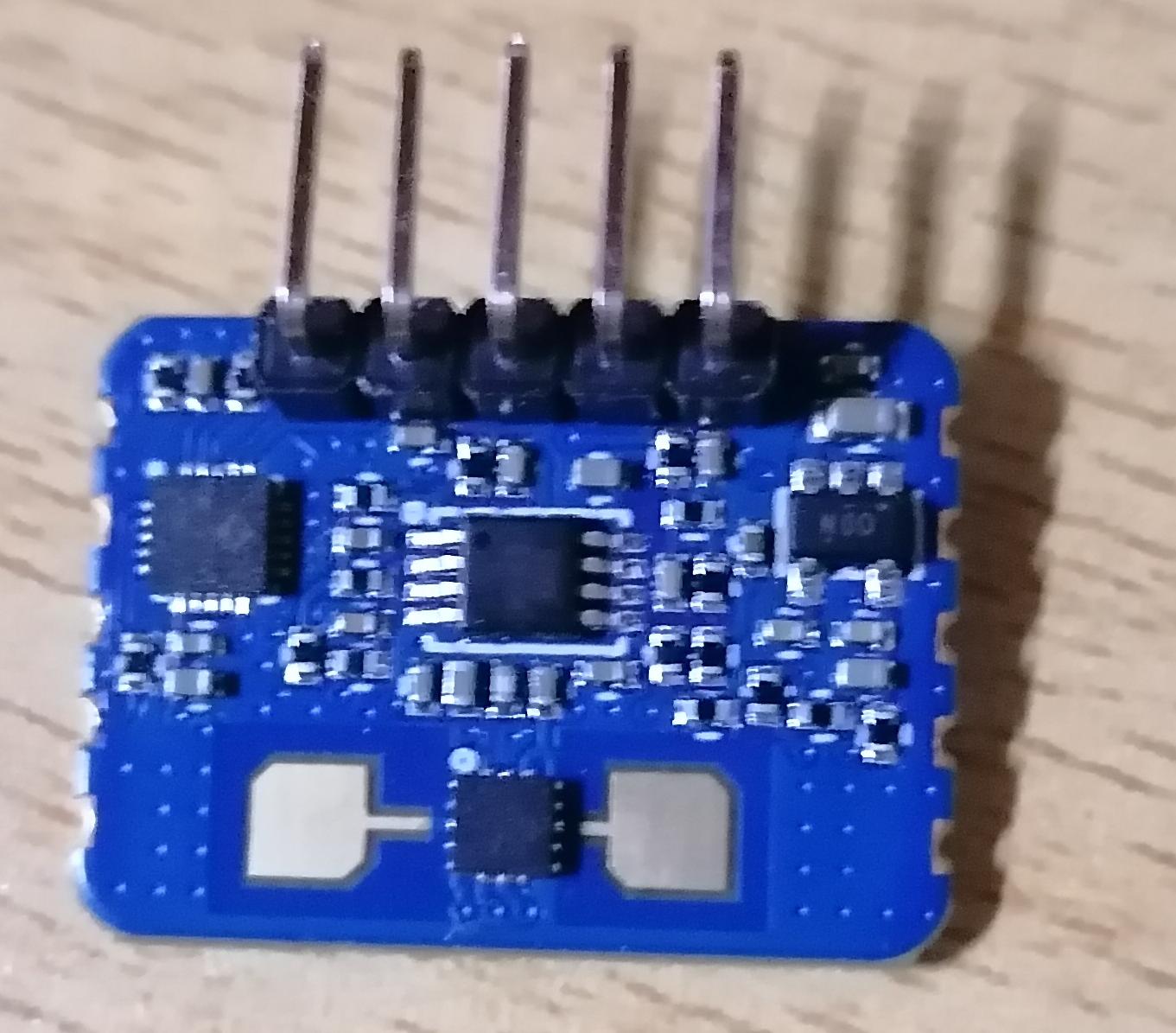

2、雷达模块(自带uart串口,通过串口输出数据)
3、蓝牙模块
4、服务器,用来做中转发送消息
雷达部分的代码

         //雷达串口输出数据的格式: v=-0.6 km/h, str=208

因为我最近要期末考,等考完再把项目做完整。项目暂时先搁置一下,所以先通过这个小项目,测试了点灯和串口,以及结合外设实现安防功能。
接下来要做的:蓝牙信标(该部分以完成)。开发板以主机模式扫描设备,雷达发现有人进屋且扫描到指定MAC设备,表示是自己回家,否则就是陌生人闯入。
