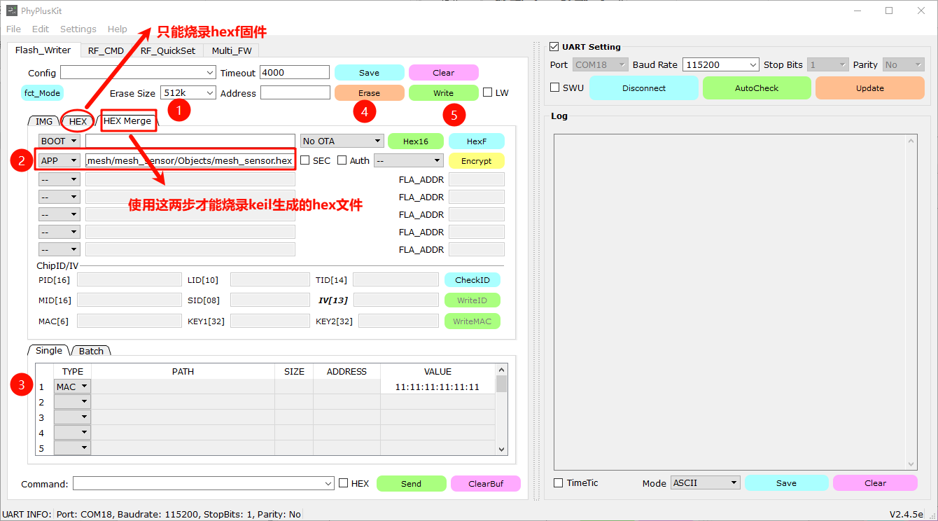

在使用PB-02进行二次开发时,如何将Keil生成的hex文件烧录进开发板中呢?

BOOT不用选吗?只将hex文件添加到APP中,其他都不用选择?
不选。
2 小时前
好的,感谢
2 小时前
WT_0213 发表于 2025-5-26 09:58
PB-03系列固件烧录说明: pb-03f模组烧录指引.zip
https://docs.ai-thinker.com/_media/pb-03f%E6%A8%A1%E7 ...

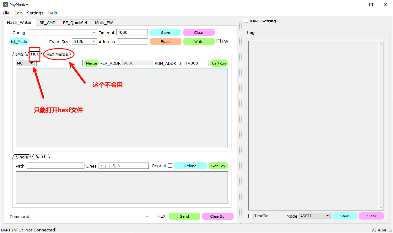

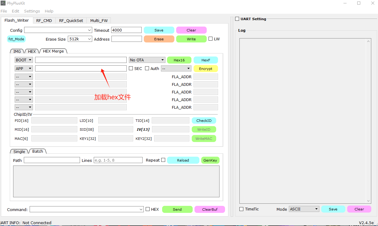

这个步骤只能烧录hexf文件的固件。在二次开发中,使用PhyPlusKit烧录软件,如果选择HEX,只能烧录hexf固件。需要选择HEX旁边的HEX Marge下APP,才能进行选择keil5生成的hex件进行烧录
