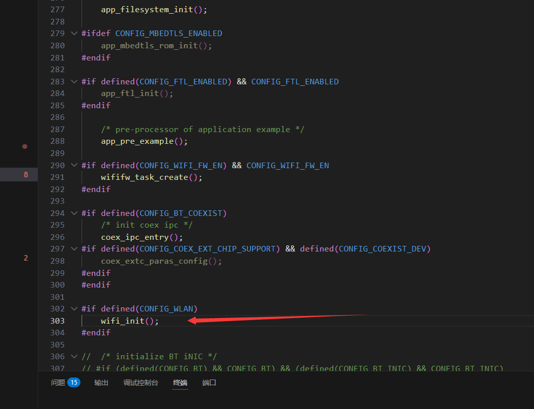

s32 wifi_connect(struct rtw_network_info *connect_param, u8 block)
无需做其他初始化,因为在main函数中已经进行了初始化

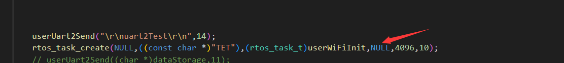

3、主函数实现
3.1、初始化任务
打开热点,将连接参数设置为热点参数,烧录上电运行后热点连接成功,并且ping设备正常返回数据,2.4G与5G均可正常连接。
