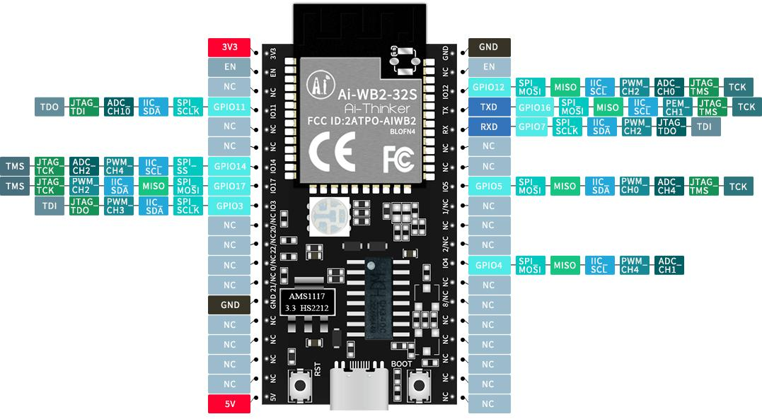

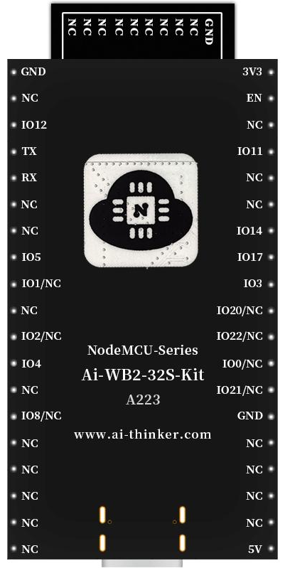

38个引脚,只有TX,RX,IO3,IO4,IO5,IO11,IO12,IO14,IO17能用

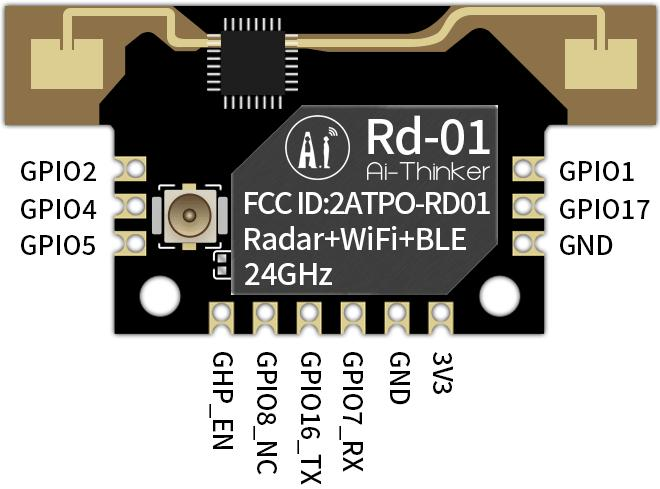

连Rd-01都有TX,RX,和5个IO,就比上面少2个IO
还有下面这个图,几处地方标错了
