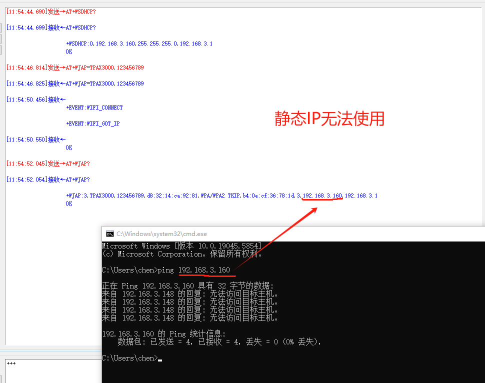

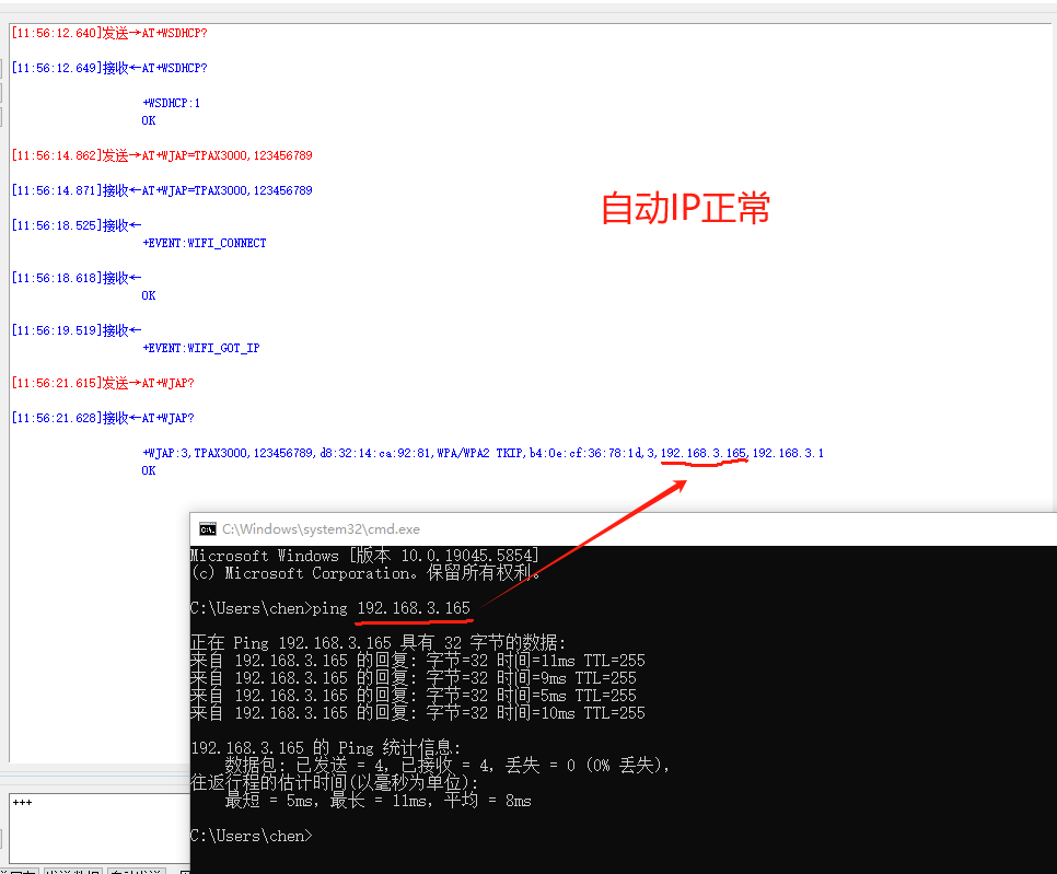

AI-M62-13U使用静态IP的时候无法ping通,TCP透传也无法使用

AI-M62-13U无法使用静态IP

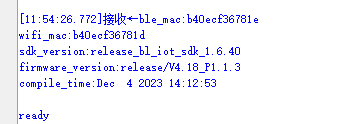

什么时候的固件,如果是23年的固件确实是有这个毛病,换新的就OK
看一下下面这个对吗,现在买的话都不是最新固件吗
您这边是个人开发用户吗?如果是的话,我得让技术弄一个可以不绑定的新固件才行。
爱笑 发表于 2025-5-20 12:01
您这边是个人开发用户吗?如果是的话,我得让技术弄一个可以不绑定的新固件才行。 ...
现在是公司给客户开发了几块PCB样品用到了这个模块,静态IP都无法使用,这个是直接刷新固件就行吗,需要不绑定的吗
