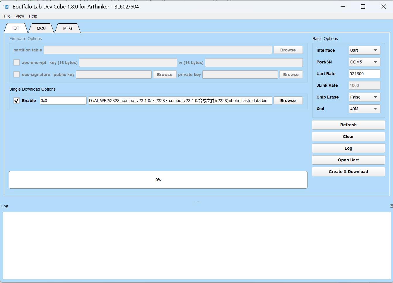

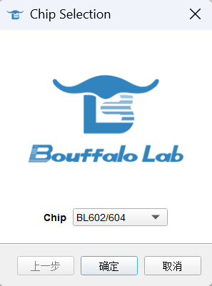

双击打开
点击确定
选中Enable前的对勾,后面browse选中刚下载的固件,确保port没问题,我这里是COM5,然后点击Create&Download,进度条走到百分百,按提示按下复位键,出现ALL successful就是成功了。

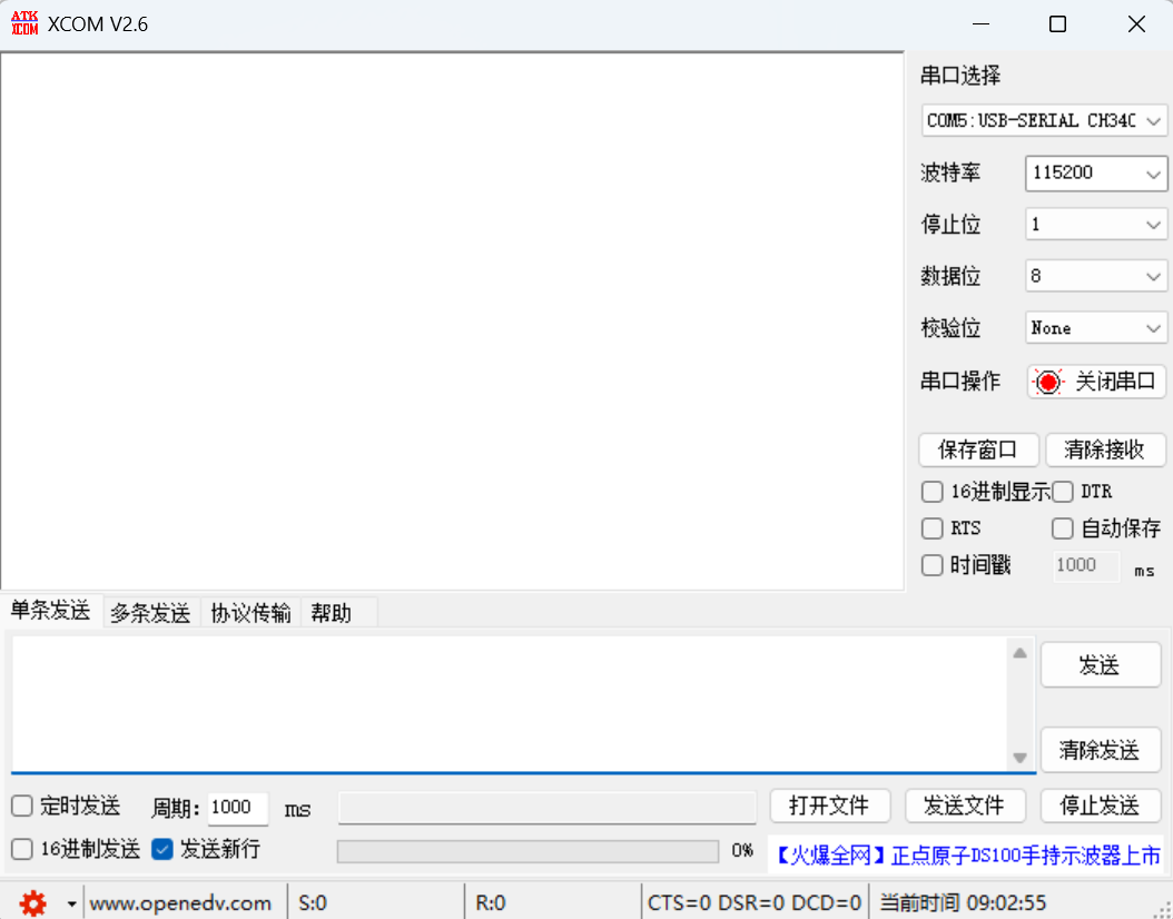

我这里使用的是正点原子的串口助手(不推荐),这里要注意勾选发送新行,会自动在发送消息后面添加回车和换行\r\n

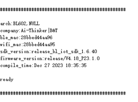

打开串口后,按下开发板上的复位键,出现如下信息
发送AT指令,自动回复OK,没问题

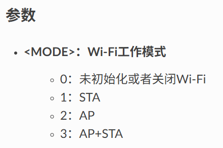

①查询WIFI工作模式
命令
AT+WMODE?
串口显示结果
手册说明
可以看到,模块工作于STA模式,可以去连接无线路由器。

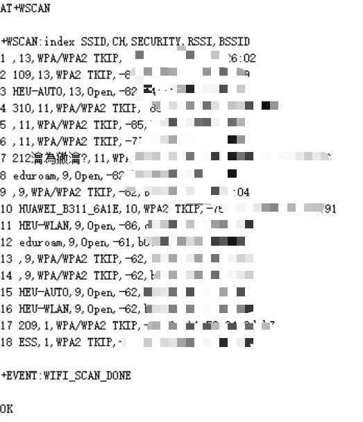

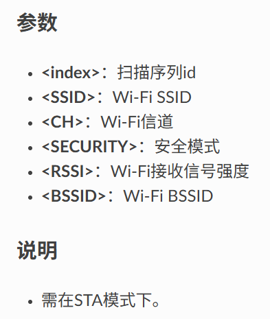

②扫描WIFI列表
命令
AT+WSCAN
串口显示结果
手册说明

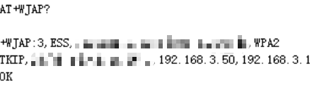

使用指令查询
AT+WJAP?
串口显示结果
可以看到模块分配的IP地址192.168.3.50

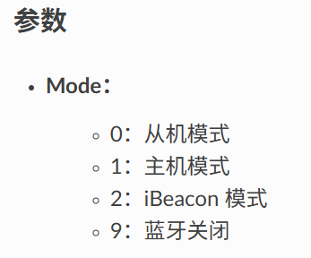

①查询蓝牙工作模式
命令
AT+BLEMODE?
串口显示结果
手册说明
可以看到,现在蓝牙处于关闭状态。

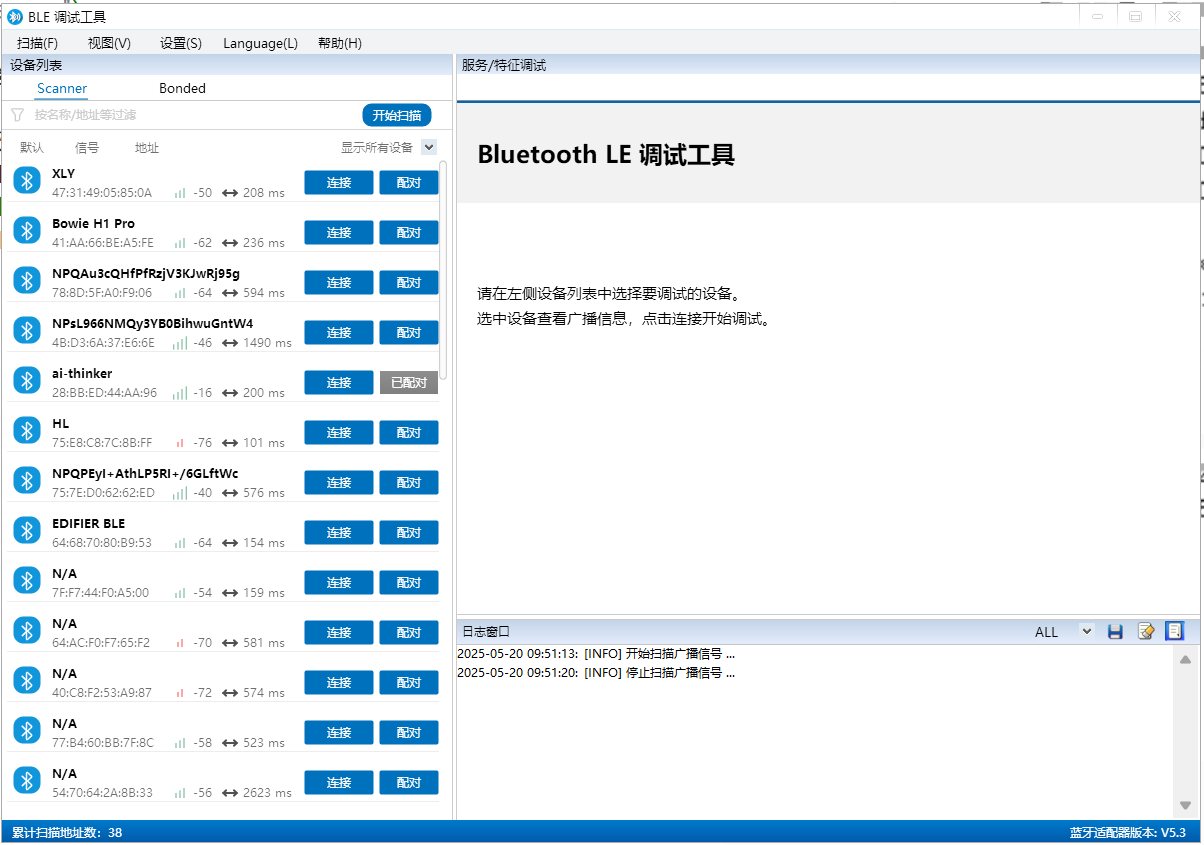

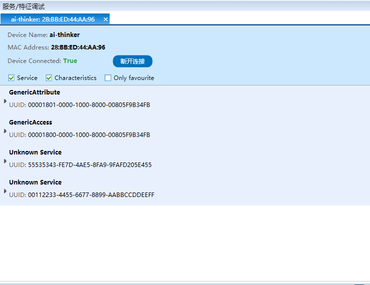

③连接蓝牙

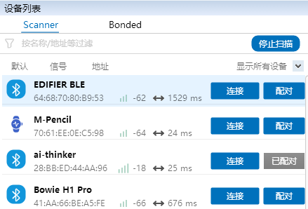

我使用了PC端BLE调试工具,点击BLEDebug前往CSDN查看使用介绍。
首先点击开始扫描,可以看到有ai-thinker,第一次连接点配对,我配对过了,这次点连接

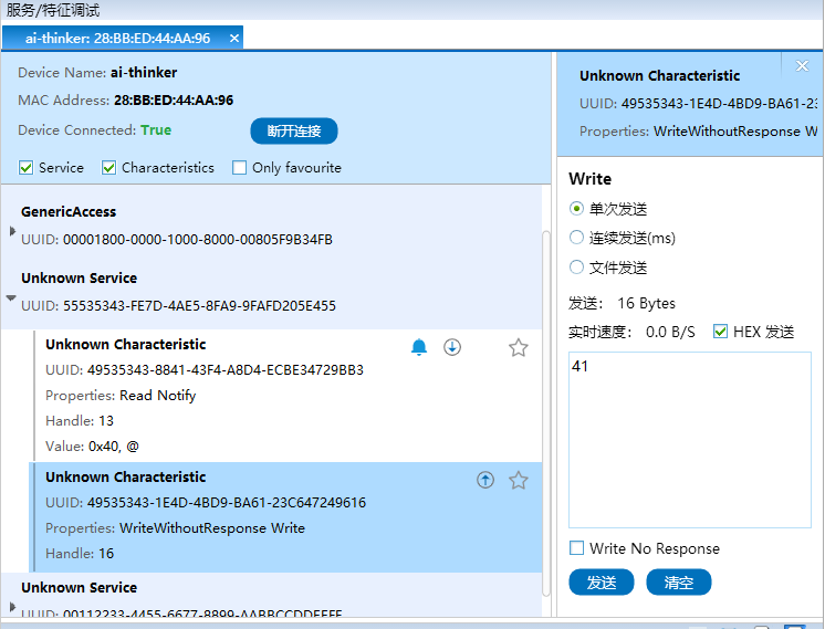

连接成功后出现如下窗口

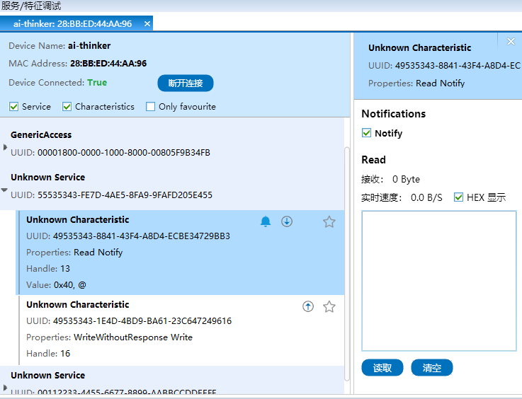

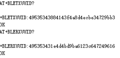

此时,模块进入透传模式,发送+++进入AT命令模式,使用命令查看 TX 特征 UUID和 RX 特征 UUID。
命令
AT+BLETXUUID?
AT+BLERXUUID?
串口显示结果

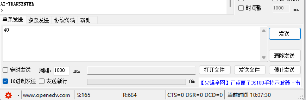

此时,我们发送指令进入透传模式准备发数据
AT+TRANSENTER
④传输数据

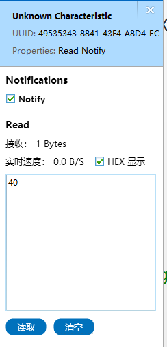

点击模块蓝牙TX 特征 UUID,打开如图所示窗口,勾选Notify
串口勾选16进制发送,点击发送
这边就受到了信息
点击模块蓝牙RX 特征 UUID,打开如图所示窗口,注意这里是以16进制发送,可以按照ASCII对应值发送,比如我发送的是41,串口接收到的应该是A
可以看到串口接收到了A,前一串是我发送别的数据显示的
