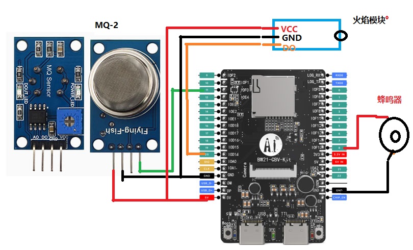

接线方式
火焰传感器 → BW21-CBV-Kit引脚 20
MQ-2传感器 → BW21-CBV-Kit引脚 A0 /GPIO11
蜂鸣器 → BW21-CBV-Kit引脚 PWM/GPIO8

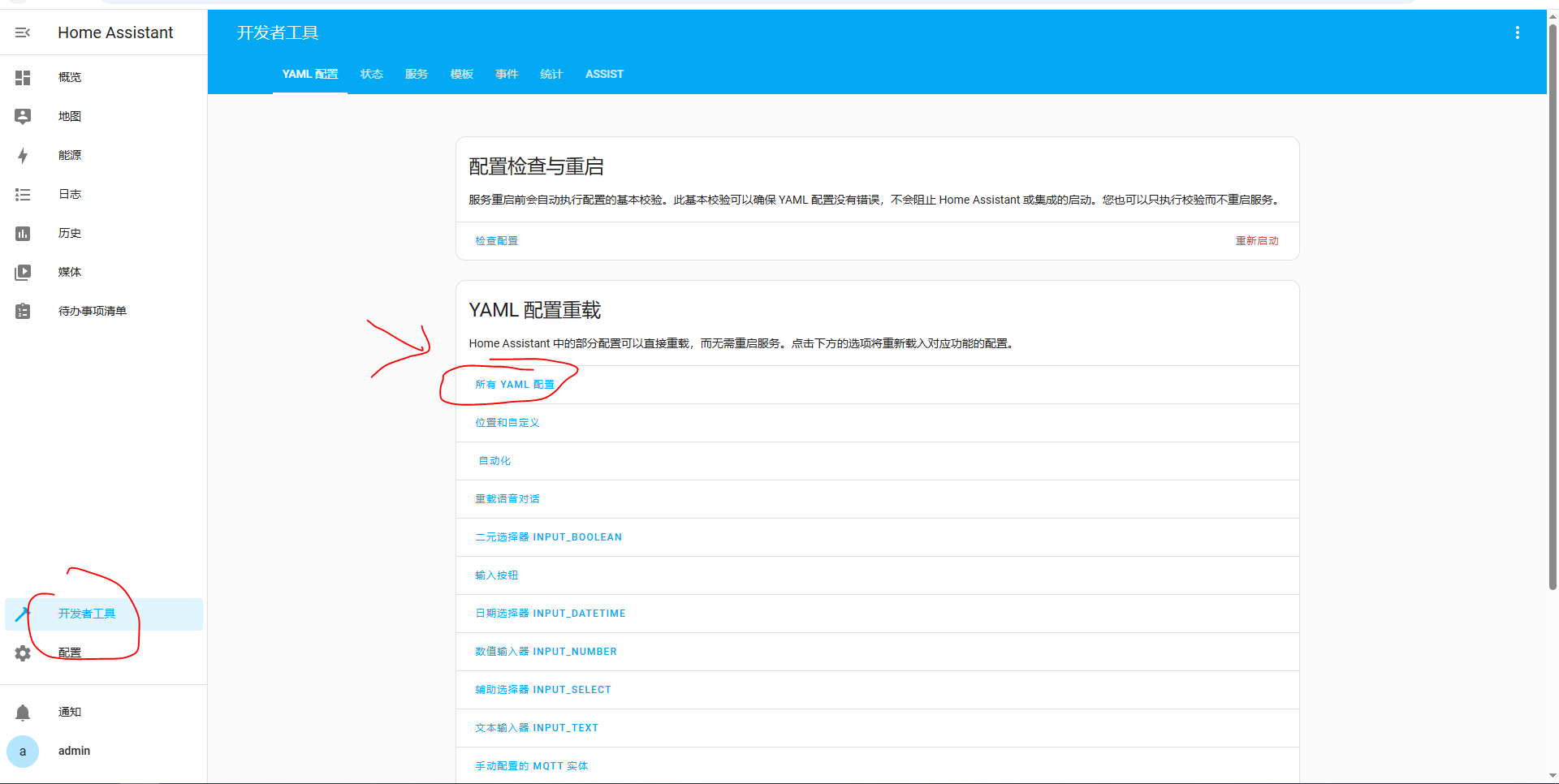

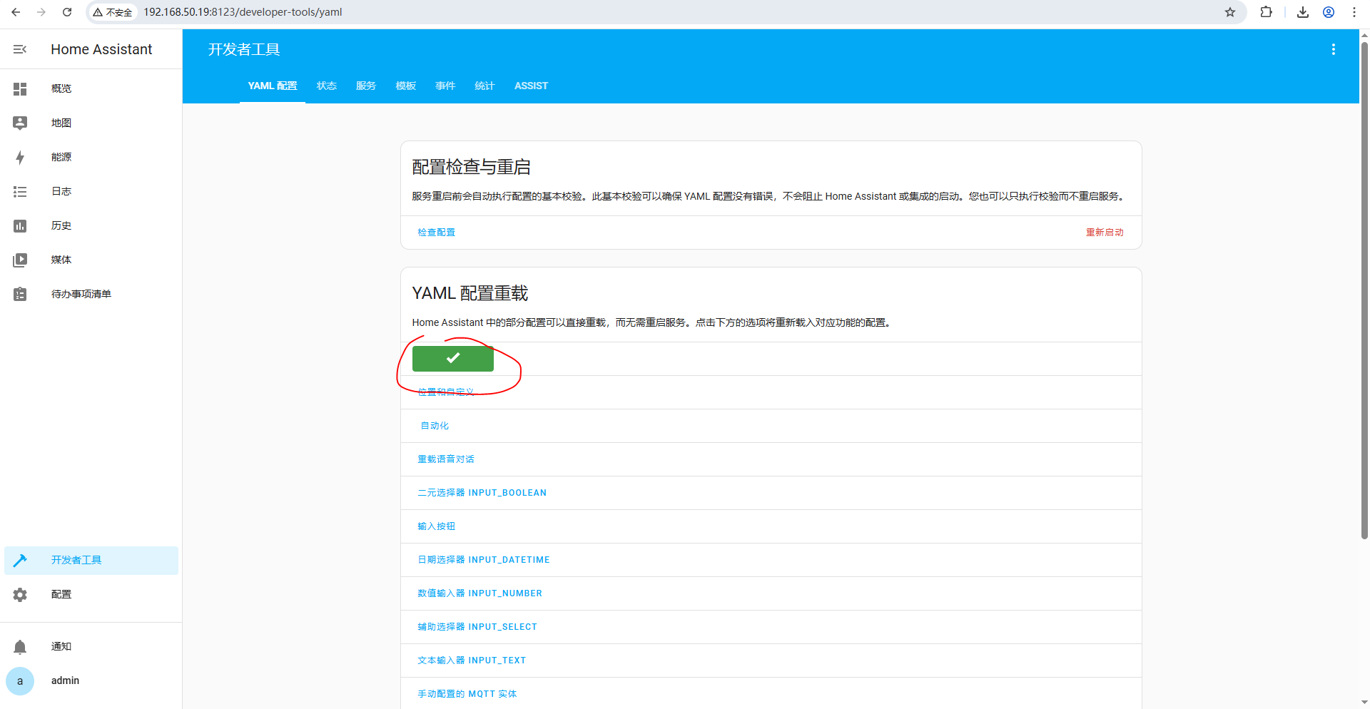

重载一下YAML配置,如果这里报错说明配置有问题。
如下图表示重新加载成功

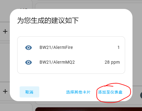

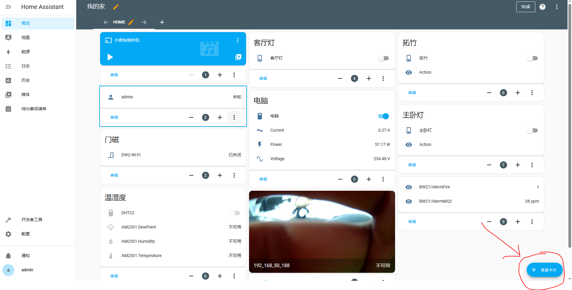

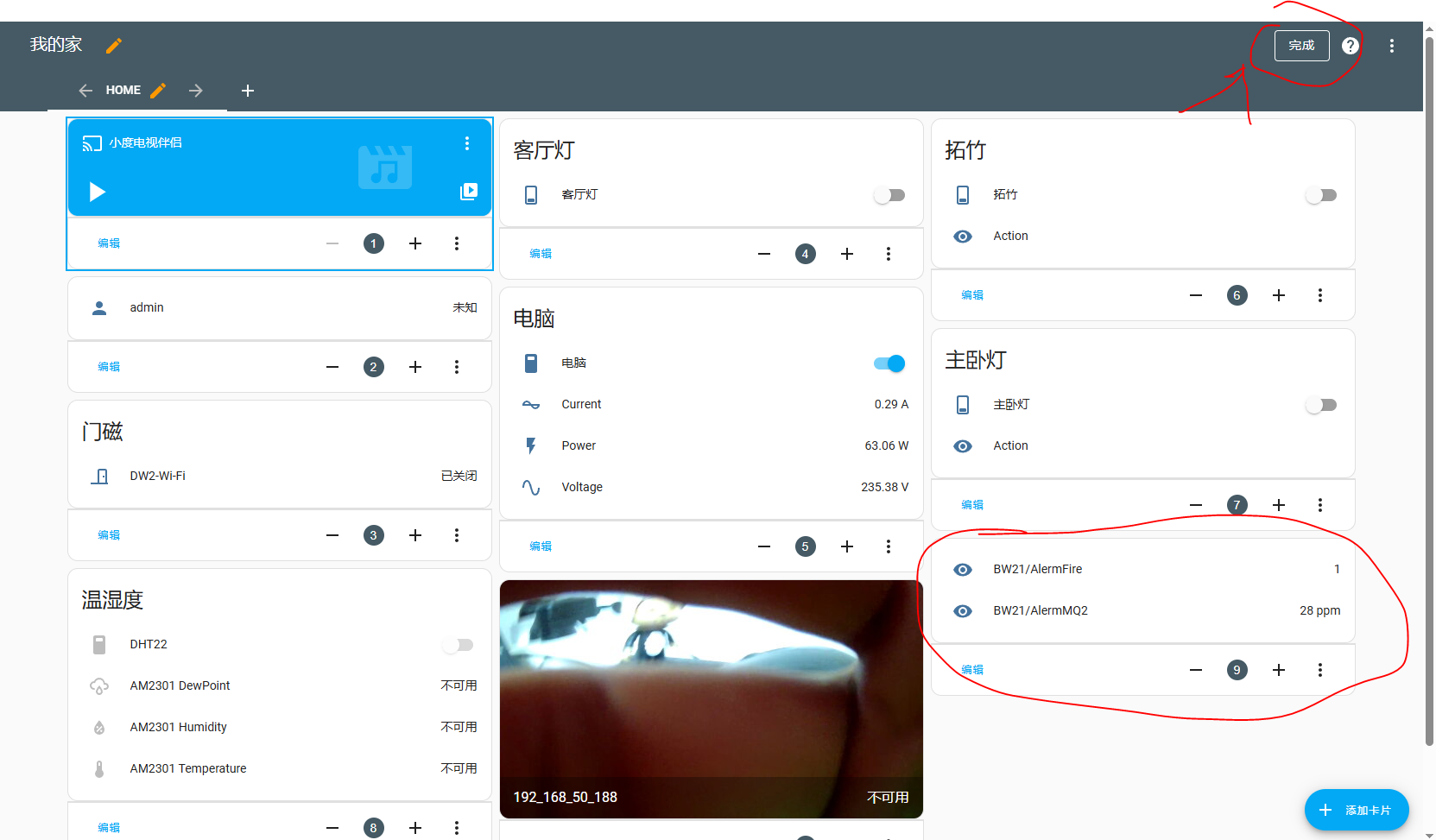

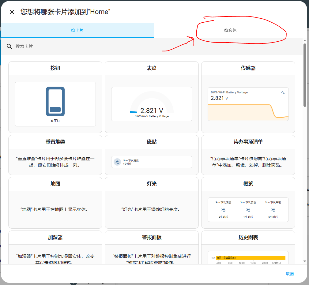

在概览种点击编辑,然后点击添加卡片
按实体
选择两个传感器模块继续
添加至仪表盘
点击完成

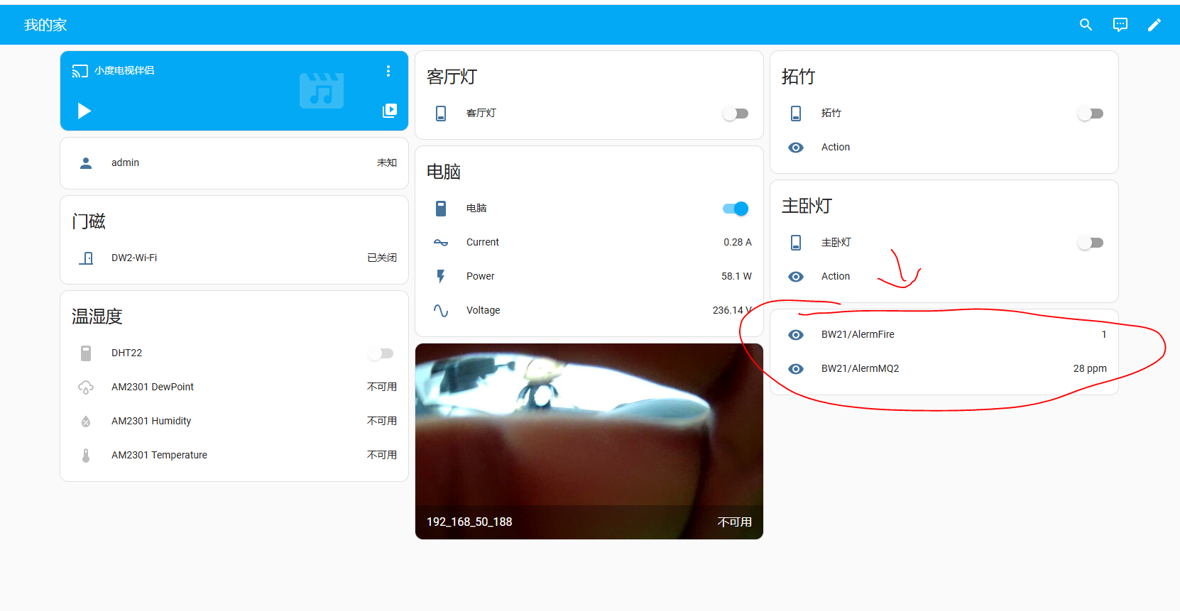

仪表盘上就可以看到这两个模块的数值了

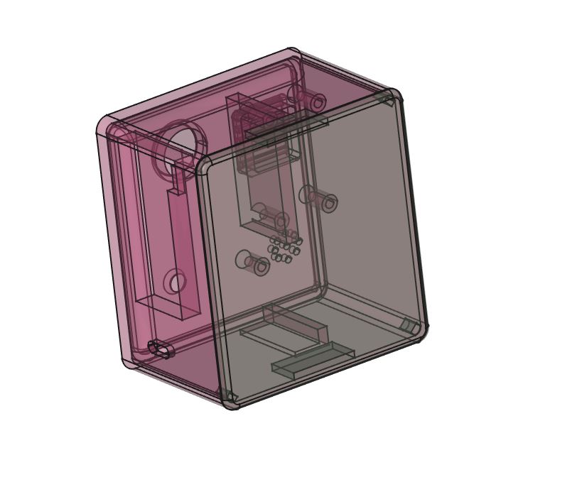

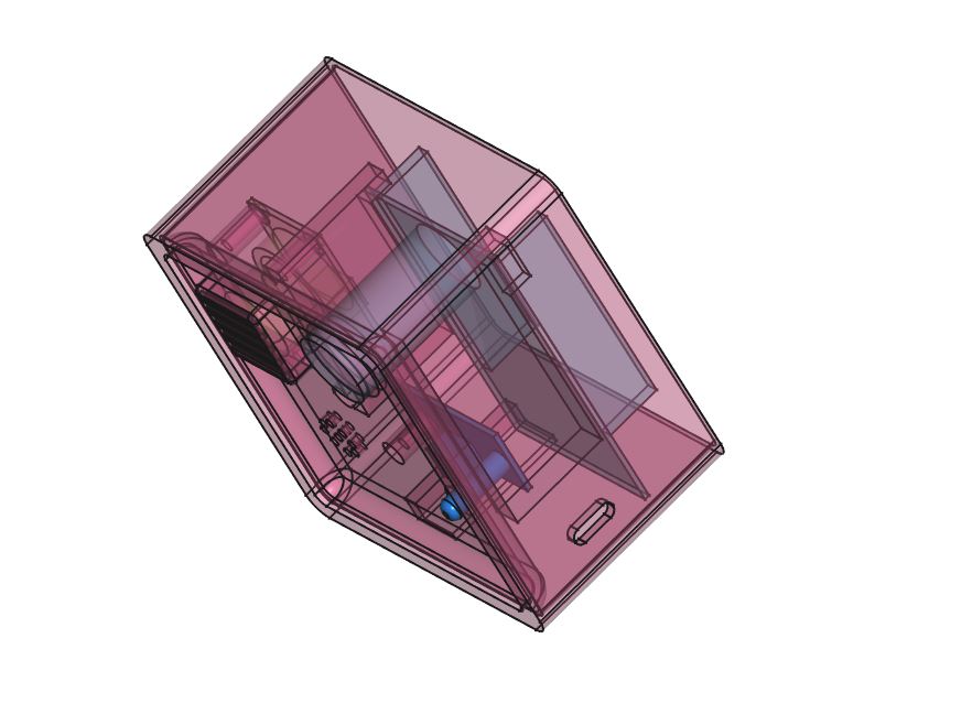

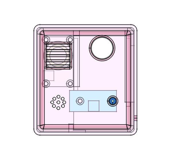

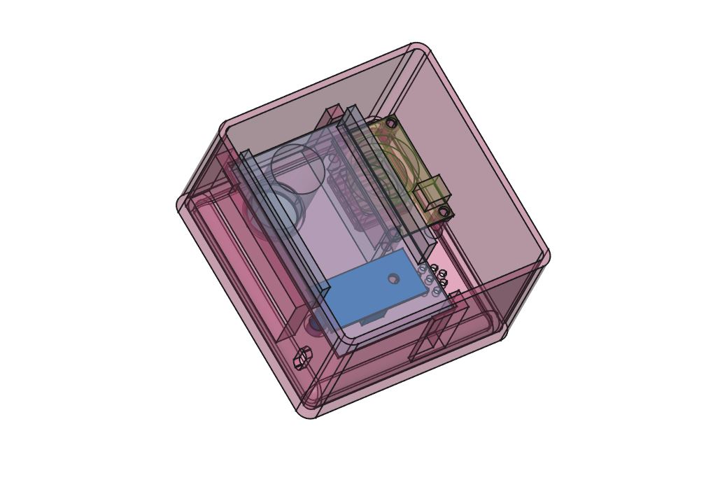

外壳3D图
外壳用的是FreeCAD画的,画的比较一般,菜鸟一个各位大牛将就看。
MQ-2传感器,做了小窗,方便气体流入。感觉进气量会受一些影响。
火焰传感器挖了孔,做了锥形。
蜂鸣器,找了半天找到个POS机拆了个,无源蜂鸣器,形状有点对不上就直接接线了。
侧面留了一个typeC的母口孔。

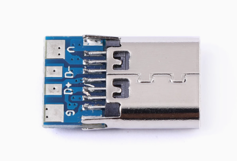

用的这种母座,V和5V(MQ-2VCC+火焰VCC)并联,G和GND并联,数据空着了。

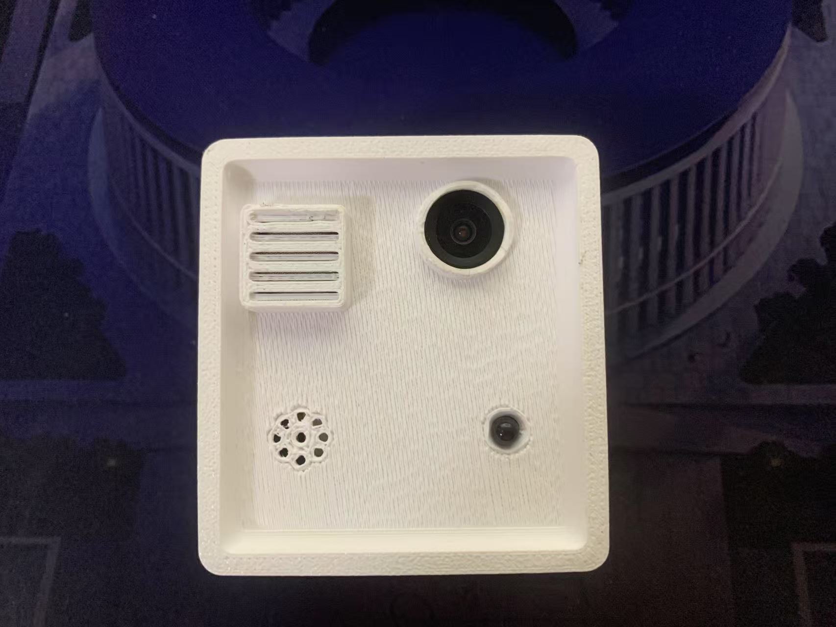

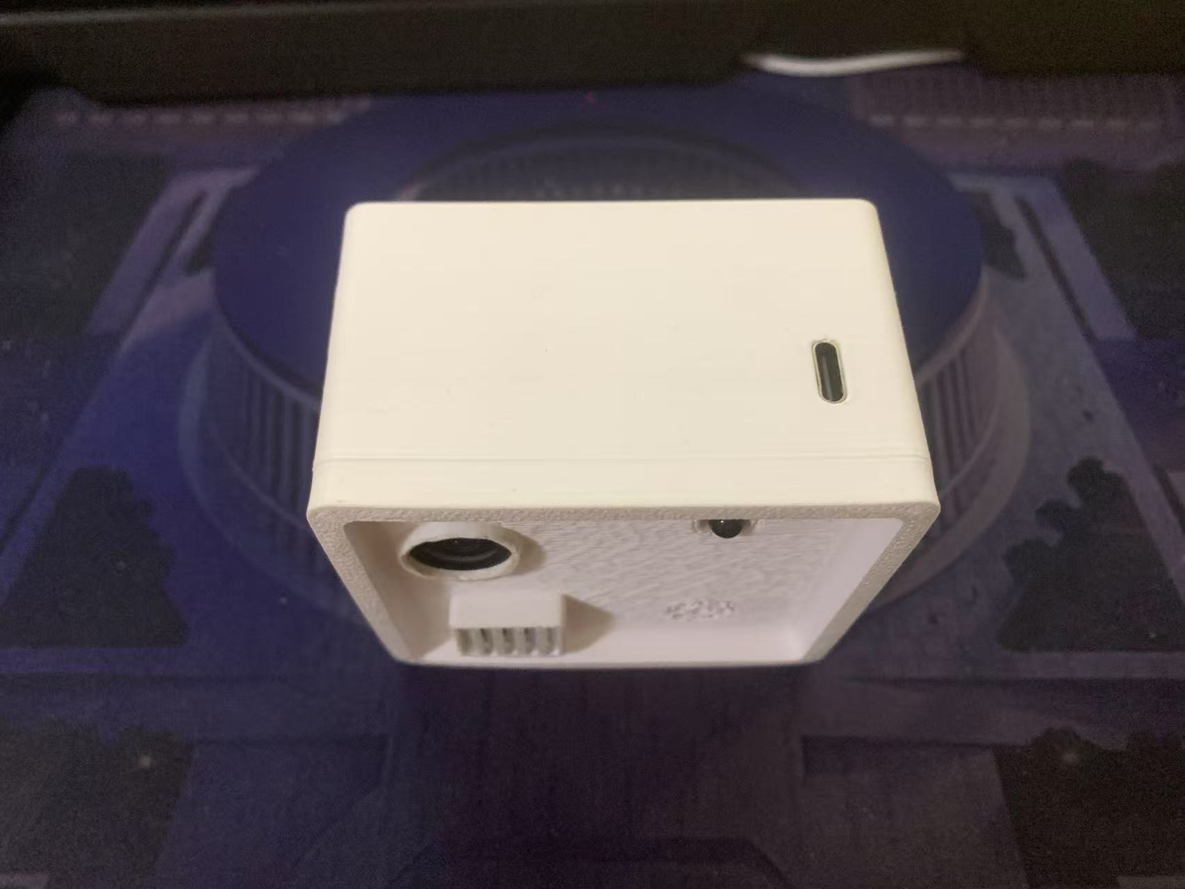

实物图
正视图,3D打印机打印出来效果差一点。悬空加支撑部分不够平整,圈圈也都变形了。

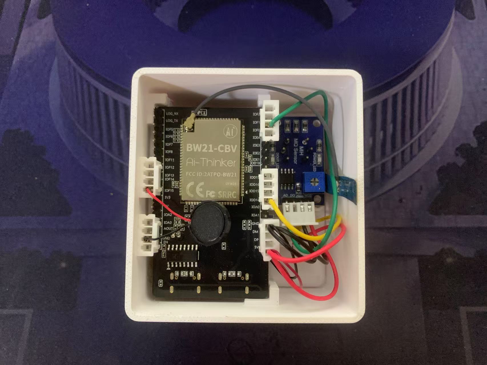

内部结构,感觉这种端子线用起来还挺舒服的。也不用焊接。(压线钳+端子)一压就OK还蛮牢固的。
侧视图,供电用的Typec
目前没留调试口,本来想着用蓝牙配网后来看了下代码,没看明白最终WIFI账号密码保存到哪里了。索性直接写到代码里面直接烧录。
