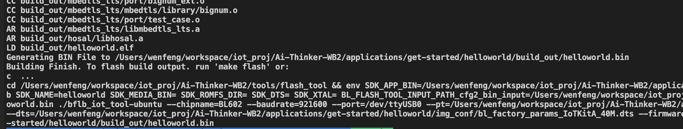

  1. cd Ai-Thinker-WB2/applications/get-started/helloworld && make -j 10

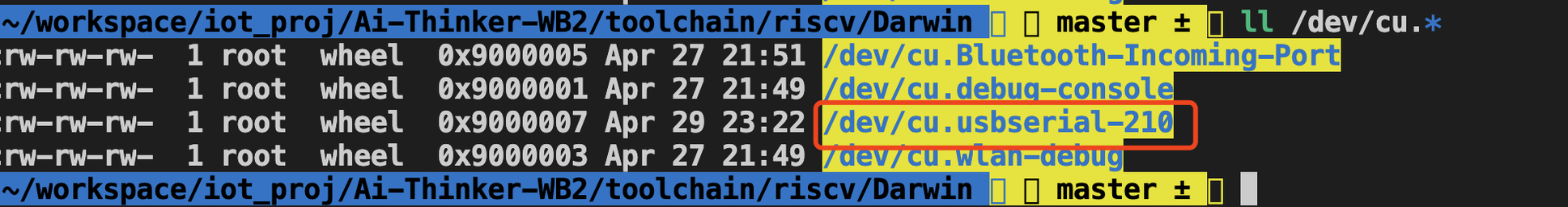

使用命令 ll /dev/cu.* 找到串口设备的全称
然后执行下载

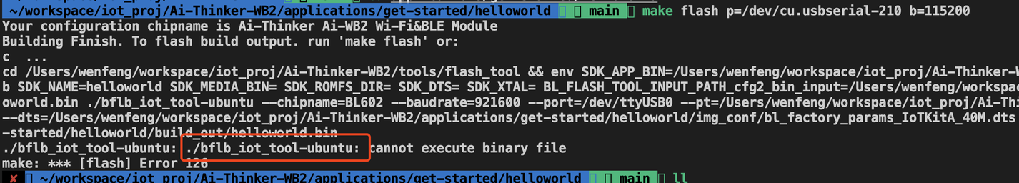

  1. make flash p=/dev/cu.usbserial-210 b=115200
执行结果如下图:

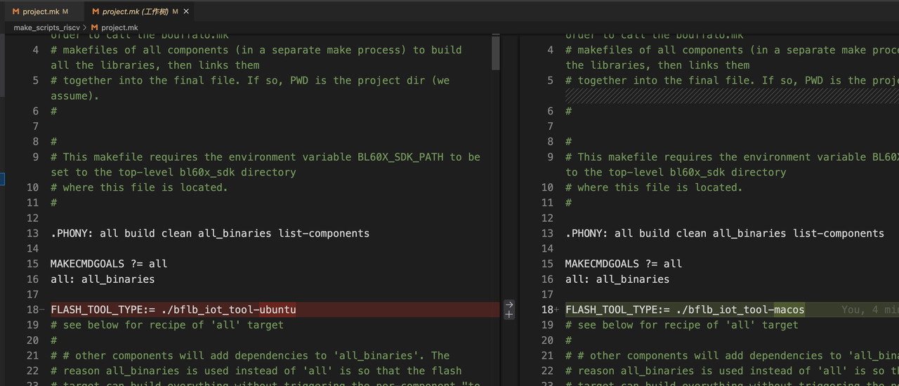

遇到报错,说明下载工具设置有问题,按照下图找到 project.mk 调整 FLASH_TOOL_TYPE 的名字后,继续执行。

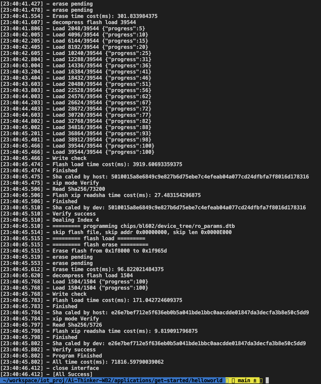

等下载工具提示按 RST 按键时,短按一下松开,等待更新 flash 后提示下载成功。
打开 com tool(下载链接 https://github.com/Neutree/COMTool/releases),运行结果如下:

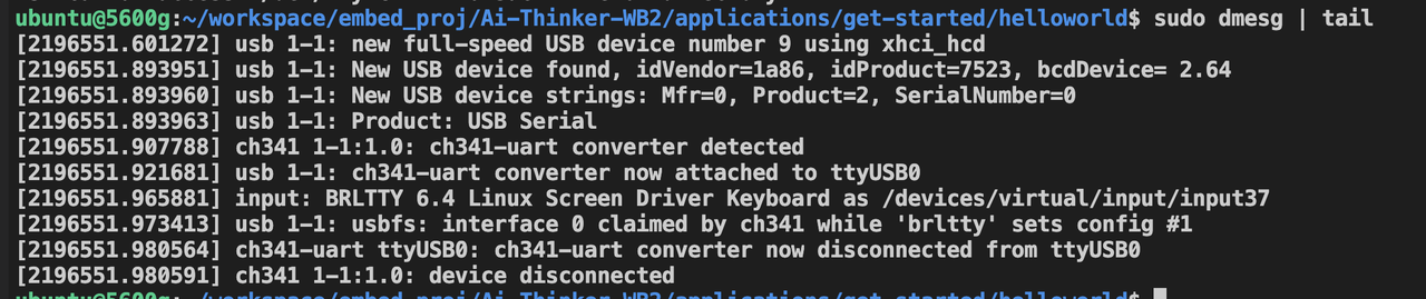

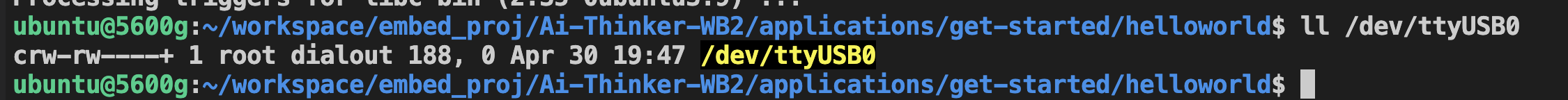

因为在 macos 中下载固件不是很顺畅,后来在 ubuntu 系统中重新安装了工具,但检测不到 usb 串口,查看 dmesg 发现是冲突了。
问题在于盲文显示器与 ch340 驱动冲突,简单地停止brltty.service 并不能解决问题,需要删除:
执行完毕后就能看到 usb 串口了:
  1. sudo systemctl stop brltty.service
  2. sudo systemctl disable brltty.service
  3. sudo apt remove brltty
  4. sudo apt autoremove
  5. # 重新插拔 usb 转串口
  6. ll /dev/ttyUSB0

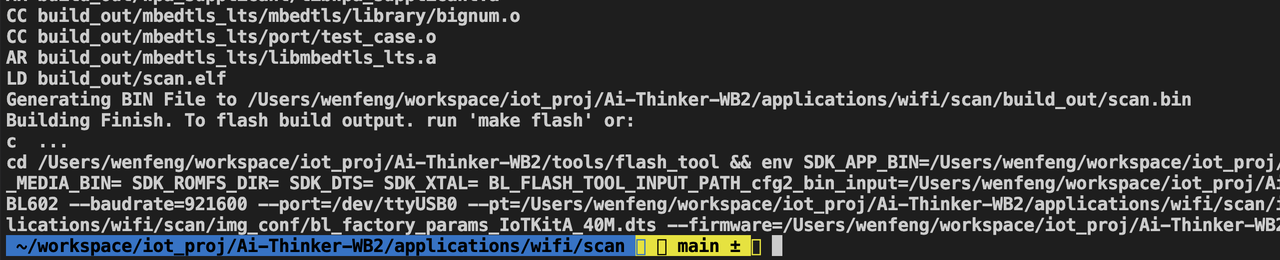

找到 wifi scan 目录并编译

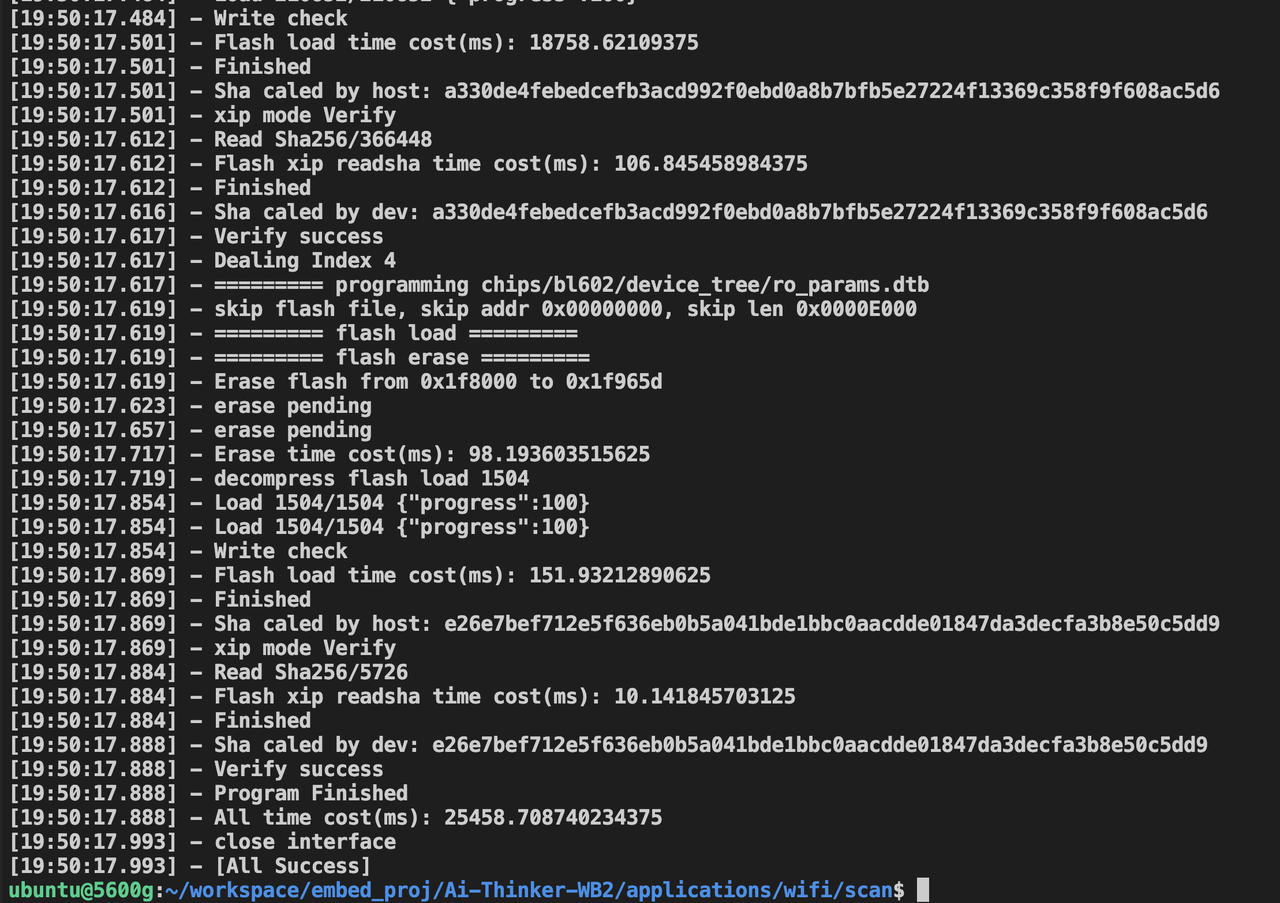

继续执行如下命令下载固件
  1. make flash p=/dev/ttyUSB0 b=115200
成功下载 wifi scan

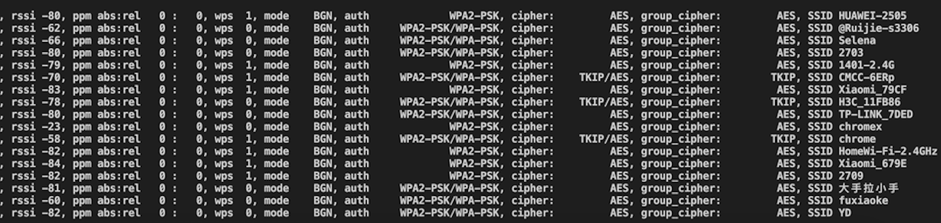

  1. minicom -b 115200 -D /dev/ttyUSB0
成功扫描到周围的 wifi 信号(截去了 MAC 地址)

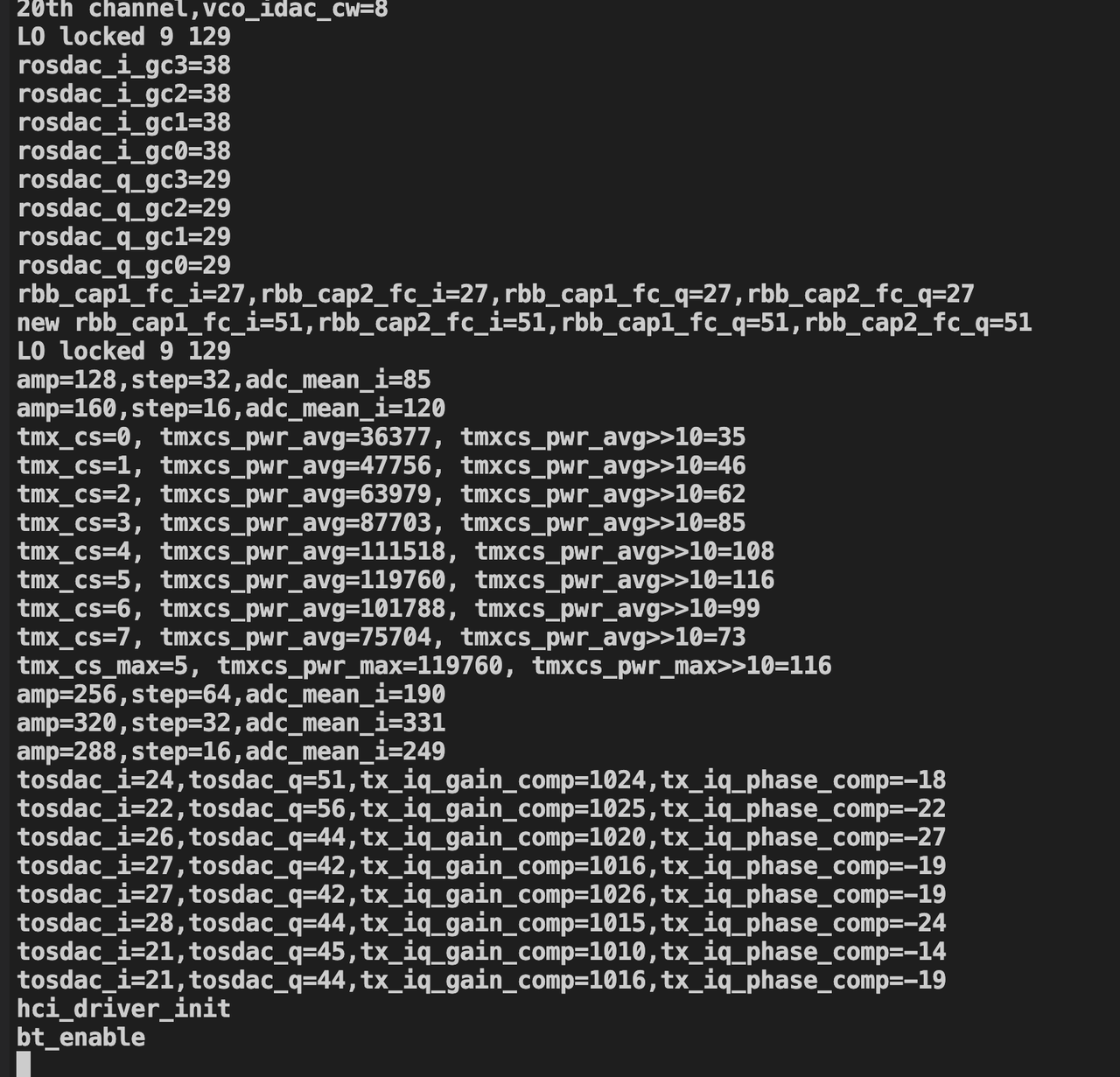

ble_ibeacon 项目烧写后的串口输出

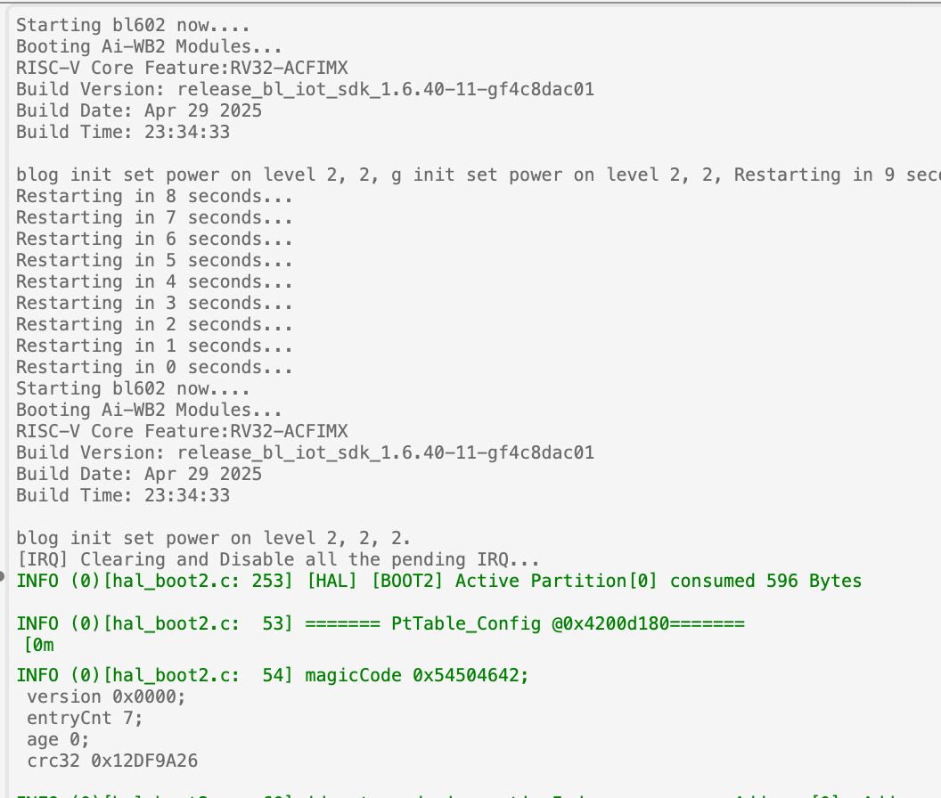

手机上安装 nRF Connect 软件,扫描周边的蓝牙信标,可以搜到 MY_IBEACON
