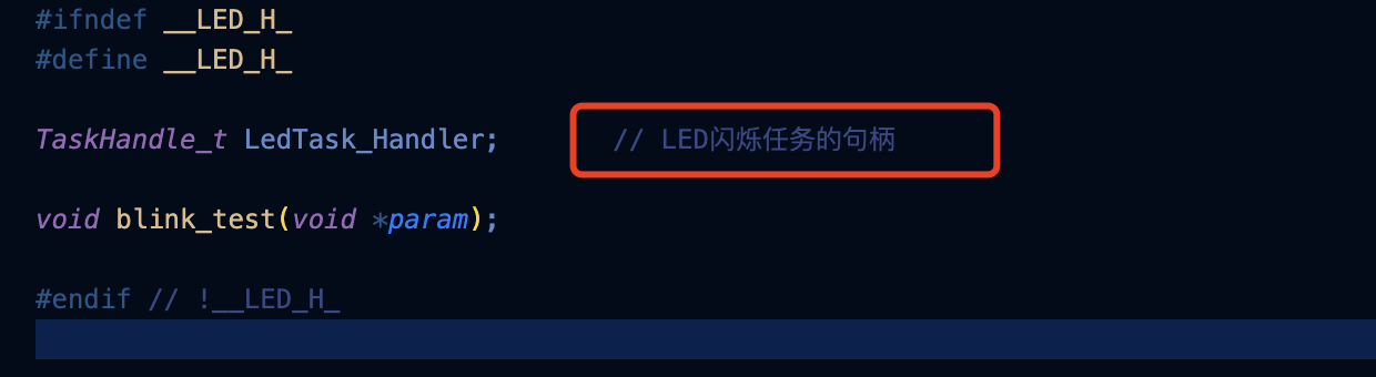

声明任务句柄
在led.h 中声明一个任务句柄变量,通过句柄来控制任务的运行状态。

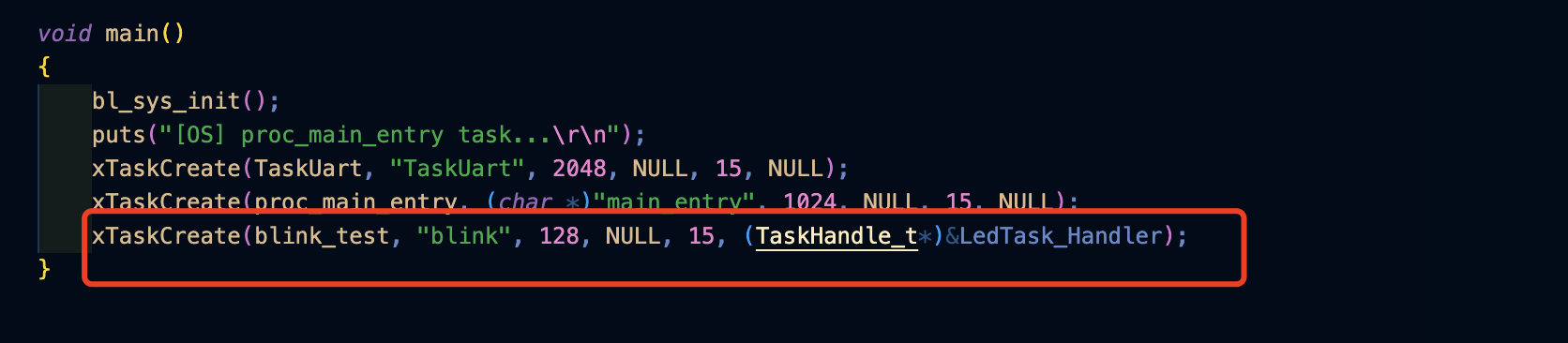

创建任务指定句柄
根据FreeRTOS的api 在创建任务时,最后一个参数就是所创建任务的句柄;

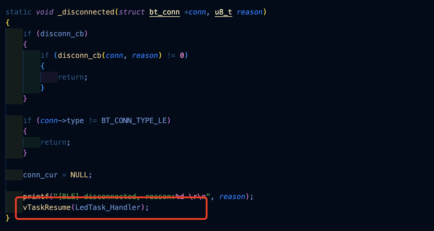

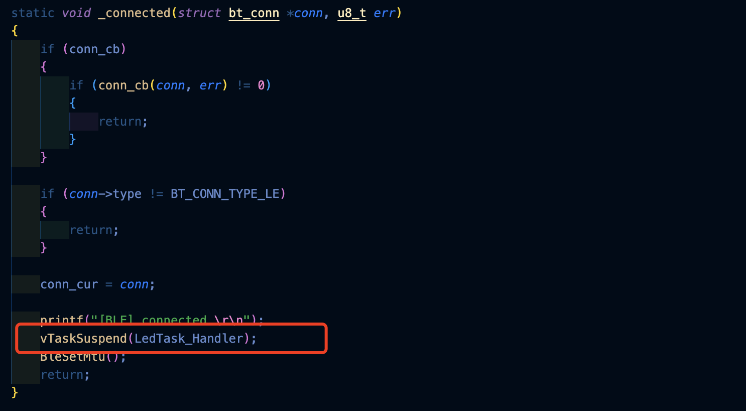

在链接成功的回调函数中挂起任务
在断开链接的回调函数中重新唤醒任务

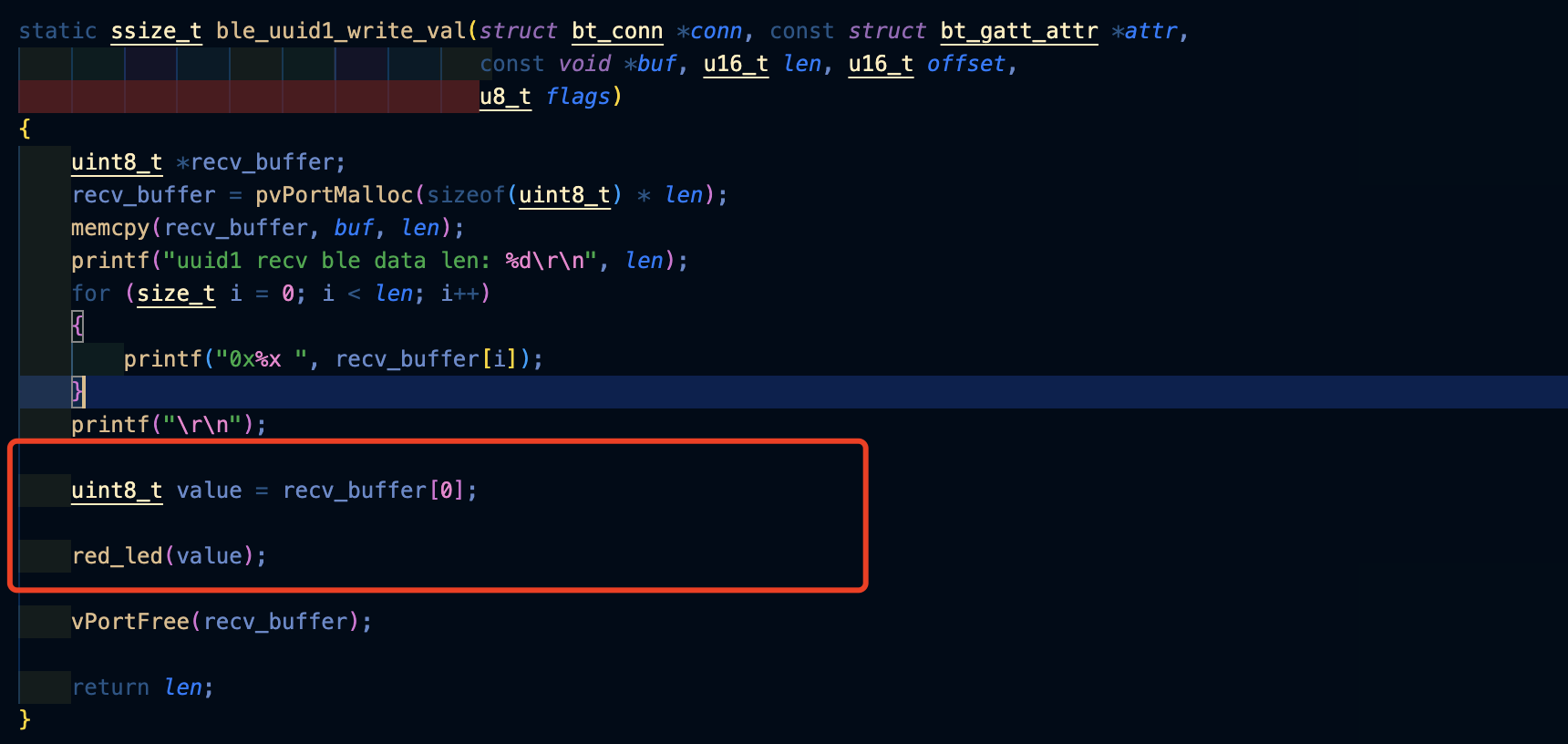

添加LED控制代码
添加LED控制代码:
特性写回调函数中实现控制LED功能;
