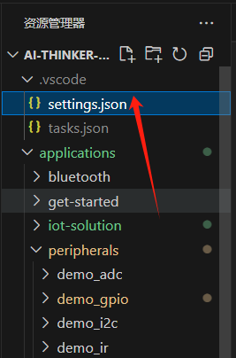

1.1文件-->打开文件夹,选取自己SDK的目录,例如我的是在D:\code\Ai-Thinker-WB2
1.2文件夹打开后这里一定要注意,点击.vscode-->找到settings.json。
1.3打开settings.json拷贝以下内容进行粘贴并保存。
  •   "terminal.integrated.env.windows": {
  •     "PATH":"Y:\\code\\bl602\\\\mys2\\usr\\bin;Y:\\code\\bl602\\\\wb3\\Ai-Thinker-WB2\\toolchain\\riscv\\MSYS\\bin;;"
  •   "terminal.integrated.cwd": "${fileDirname}/../"

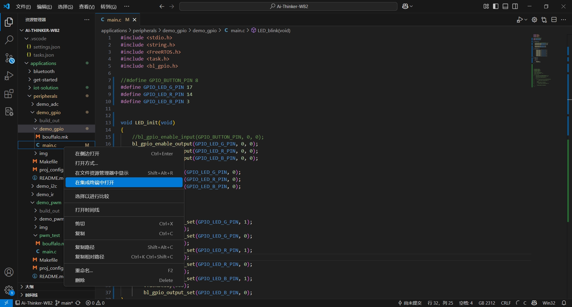

1.4 打开
applications\peripherals\demo_gpio\demo_gpio\main.c可进行点灯测试。
1.5拷贝点灯程序,即可进行三色灯交替循环点亮,内容如下:
#include <stdio.h>
#include <string.h>
#include <FreeRTOS.h>
#include <task.h>
#include <bl_gpio.h>
//#define GPIO_BUTTON_PIN 8
#define GPIO_LED_G_PIN 17
#define GPIO_LED_R_PIN 14
#define GPIO_LED_B_PIN 3
void LED_init(void)
    //bl_gpio_enable_input(GPIO_BUTTON_PIN, 0, 0);
    bl_gpio_enable_output(GPIO_LED_G_PIN, 0, 0);
    bl_gpio_enable_output(GPIO_LED_R_PIN, 0, 0);
    bl_gpio_enable_output(GPIO_LED_B_PIN, 0, 0);
    bl_gpio_output_set(GPIO_LED_G_PIN, 0);
    bl_gpio_output_set(GPIO_LED_R_PIN, 0);
    bl_gpio_output_set(GPIO_LED_B_PIN, 0);
void LED_blink(void)
        bl_gpio_output_set(GPIO_LED_G_PIN, 1);
        vTaskDelay(500);
        vTaskDelay(500);
        bl_gpio_output_set(GPIO_LED_R_PIN, 1);
        vTaskDelay(500);
        vTaskDelay(500);
        bl_gpio_output_set(GPIO_LED_B_PIN, 1);
        vTaskDelay(500);
void main(void)
    LED_init();
    while (1)
        LED_blink();
        vTaskDelay(500);
