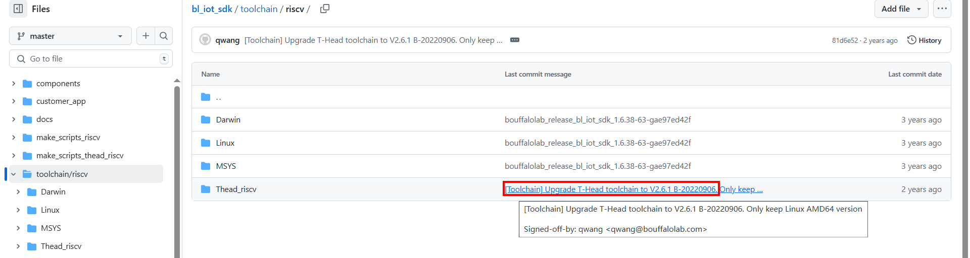

6 天前
应该都能用T-Head toolchain,bouffalolab把T-Head toolchain放到了bl_iot_sdk中
