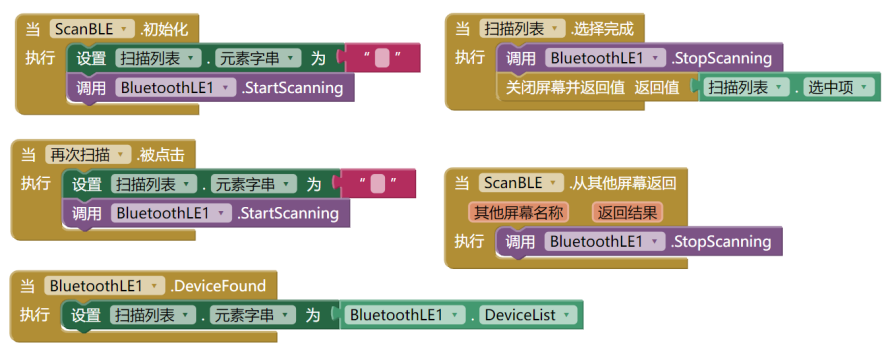

步骤三:编写手机APP(app inventor 2)
代码如下:
步骤四:打包生成APP,扫二维码下载安装
步骤五:测试PB-03F蓝牙与手机蓝颜之间的通讯
