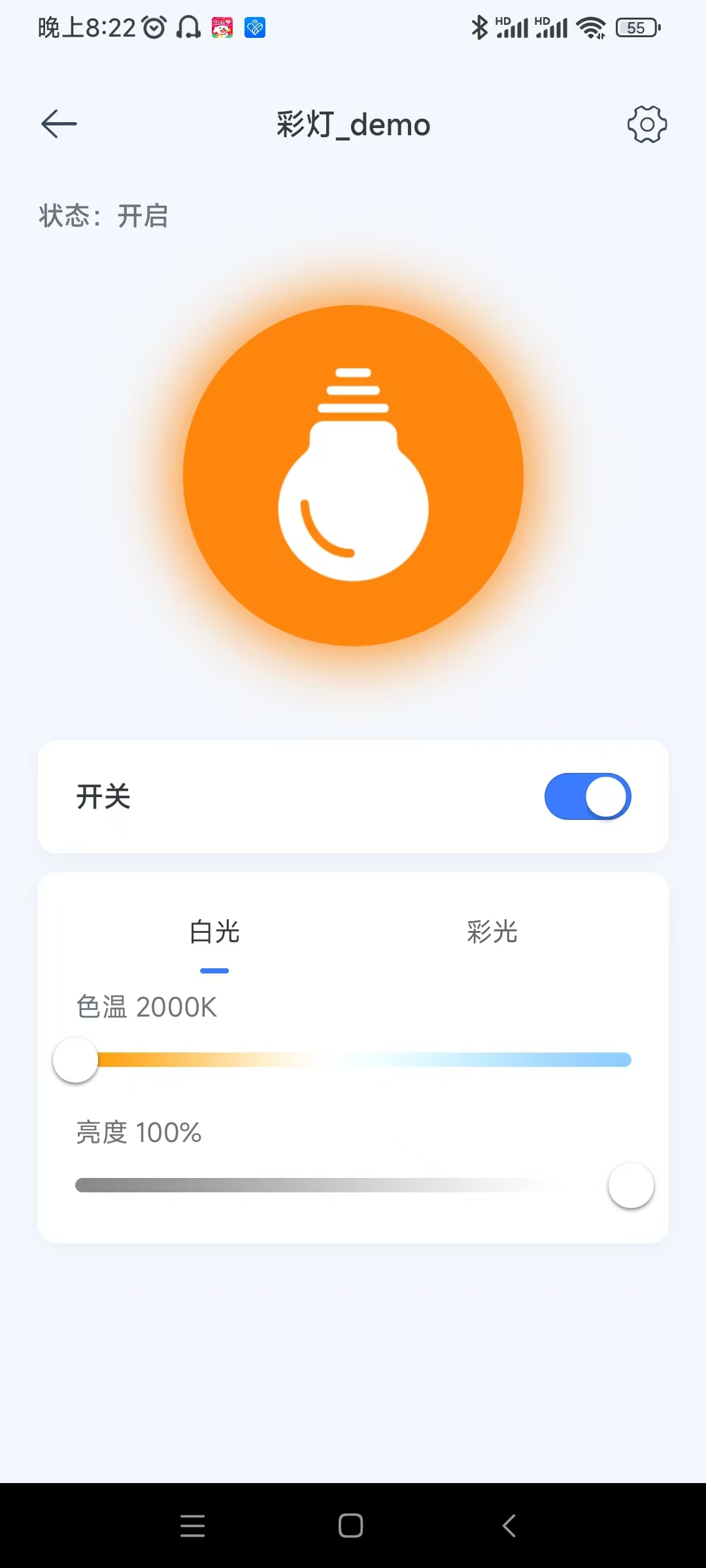

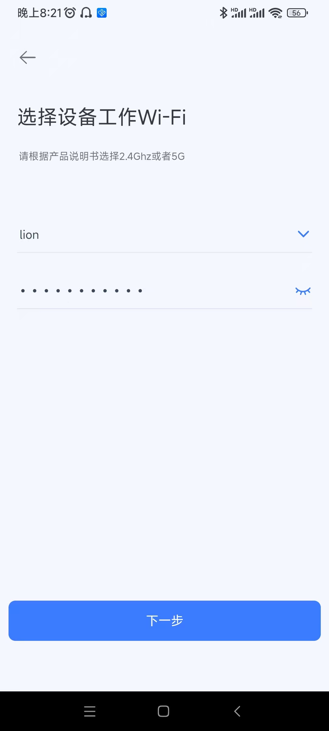

三、运行
手机上安装爱星物联APP,下面图乱了。
基本就是完成添加设备,然后就可以用手机控制PICO2上LED亮灭和LCD1602的显示内容。
