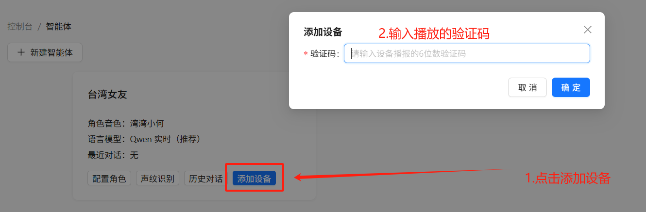

4.设备绑定&解绑
(1)进入小智 AI 聊天机器人平台,点击控制台,如无账号自行注册和登陆。
(2)在默认的智能体这里配置角色,完成后点击添加设备。
(3)输入6位验证码。
(4)成功绑定设备,可以在管理页面看到我们的设备成功上线,完成到这一步,设备已成功的进行配网和绑定,需要进行复位重启,重启后设备会自动连接WiFi和对接平台。
(5)解绑设备需要在平台的管理页面进行解绑。
