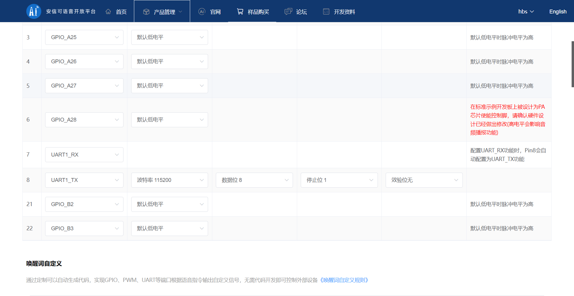

首先我们需要使用安信可语音开放平台配置IO如下所示(适用于VC01/VC02 devkit)(IO的配置,前文中有详细介绍)
由于我们想要当识别到语音的命令之后,使用串口来输出复杂命令。 因此需要使能串口引脚 (如果在IO配置中不配置串口功能, 那么在控制命令添加的时时候串口输出将不可见)。

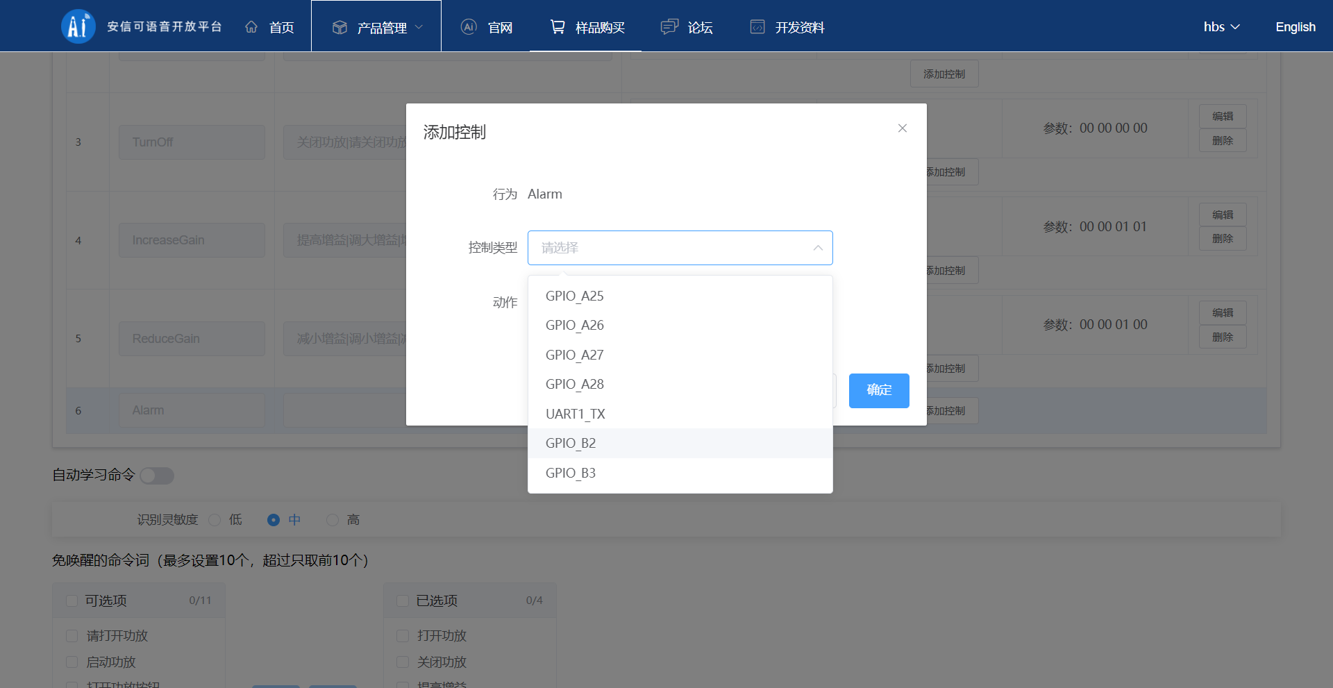

由于需要测试三种行为的IO, 所以在这里一共配置简单的IO高低电平控制、串口控制和PWM控制等。 接着我们设置其对应的行为。 点击控制详情, 对我们新建的语音命令添加控制行为。
如上图所示,它一共具备以下的命令和效果
  • 当识别到语音命令提高亮度的时候 GPIO_A27 将会输出脉冲, 周期为50MS, 次数为10
  • 当识别到语音命令降低亮度的时候 GPIO_A27 将会输出脉冲, 周期为10MS, 次数为10
  • 当识别到语音命令打开灯泡的时候 GPIOB2(开发板上冷色LED)将会输出高电平
  • 当识别到语音命令关闭灯泡的时候 GPIOB2(开发板上冷色LED)将会输出低电平
  • 当识别到语音命令串口发送数据的时候 UART1_TX 将会输出自定义的数据 AA BB CC DD
