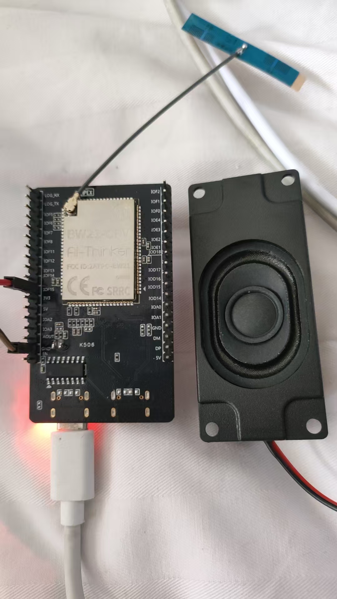

实物接线和展示:
接线就是喇叭接到开发板的INF15和GND引脚

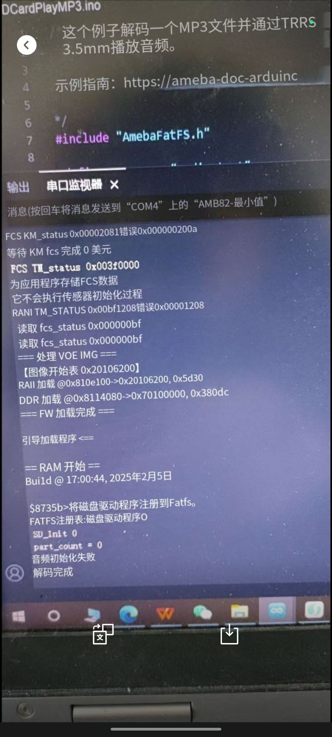

时间和拍照成功串口日志有提示的

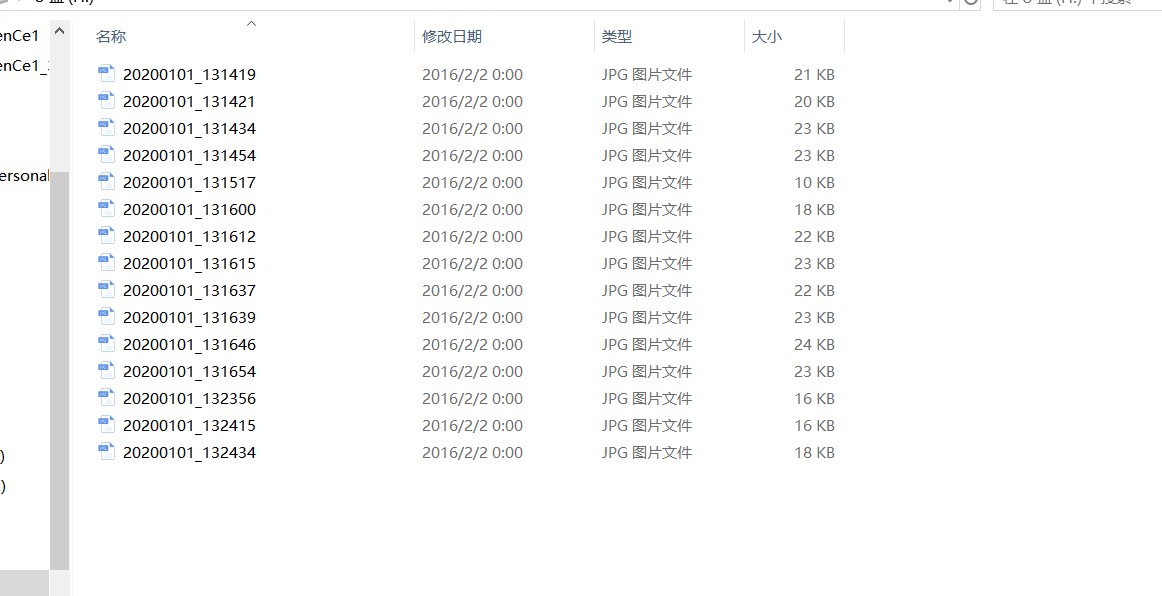

拔出内存卡,插在电脑上面可看见有移动物体拍下的照片
