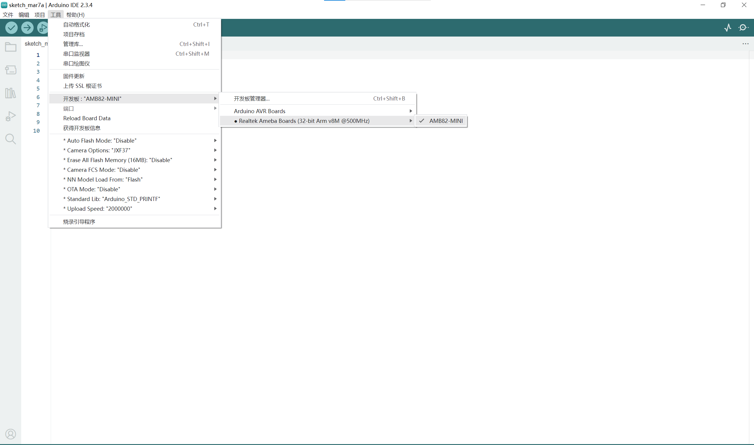

安装完成后,依次点击下图所示的选项即可找到AMB82-MINI开发板,进行测试也是基于这个选项来的。
