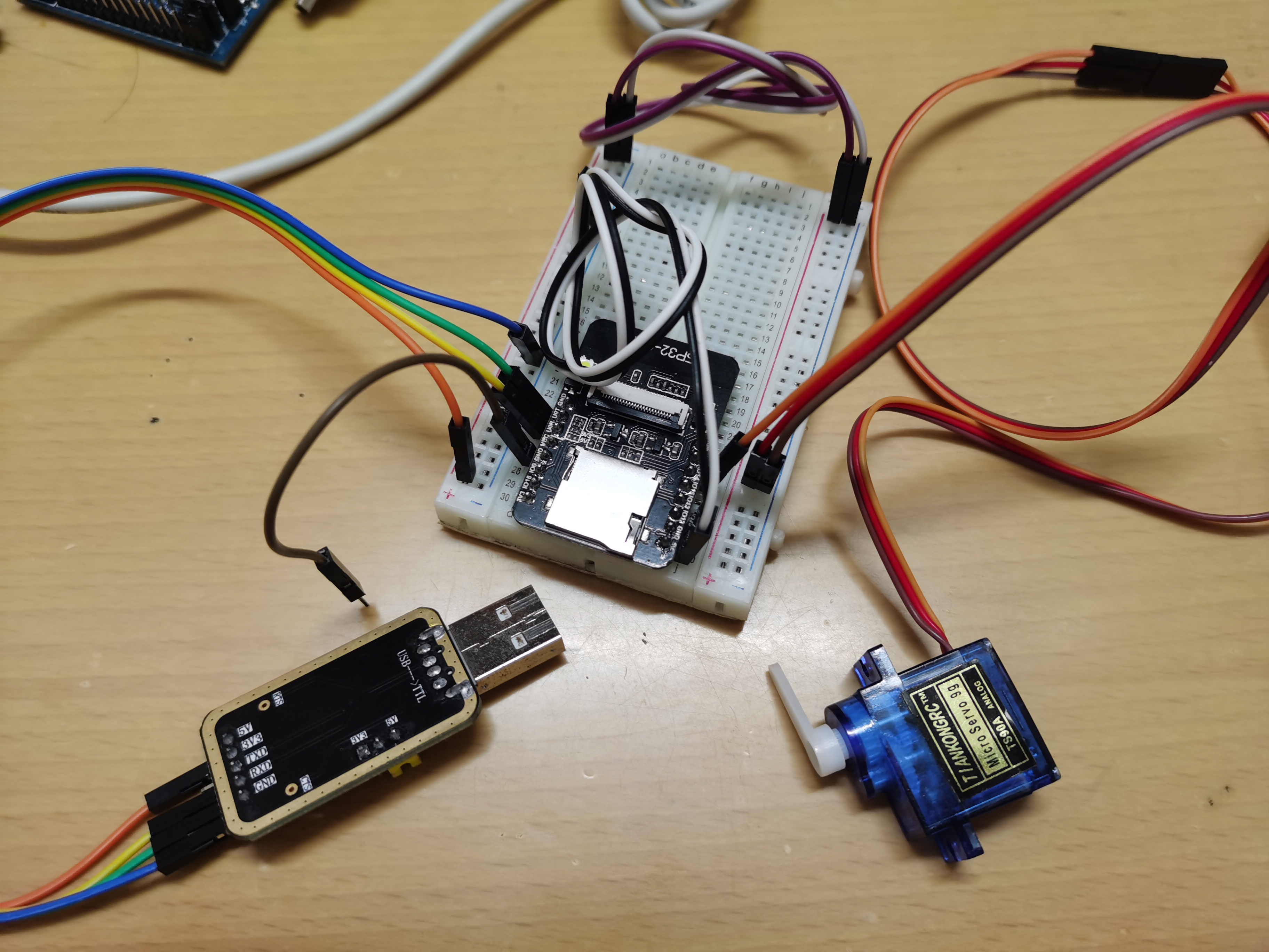

  • 软件设计 - 舵机驱动
简单利用面包板和杜邦线搭建电路,将ESP32-CAM与舵机和CH340模块连接,采用USB供电。
软件采用Arduino编程,缩短开发时间提高开发效率。舵机驱动使用ESP32Servo库,指定引脚并调整好参数,调用函数使舵机来回旋转180°,实现舵机驱动。

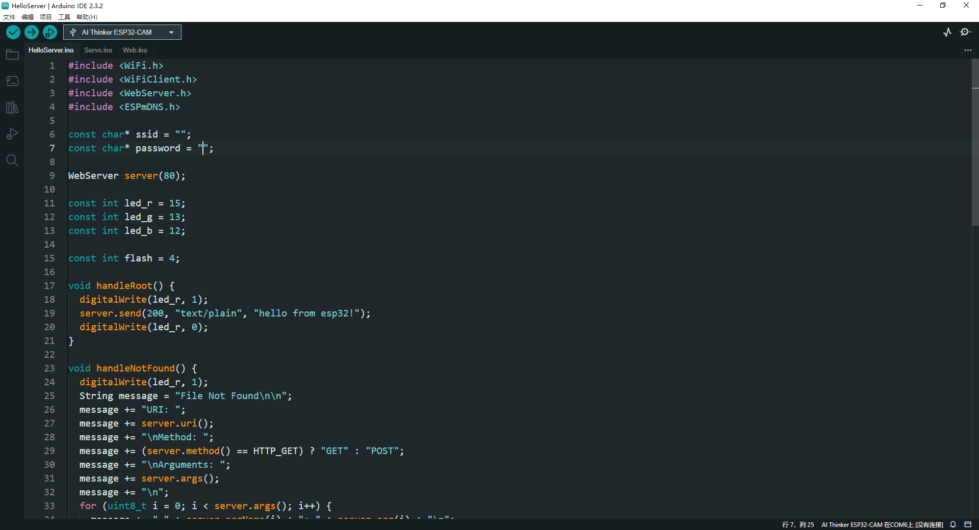

  • 软件设计 - WiFi配置
打开Arduino中AI Thinker ESP32-CAM的示例,选择WebServer-HelloServer,修改ssid和password为WiFi账号密码,编译上传后在串口监视器获取ESP32-CAM的IP地址,WiFi配置和服务器搭建完成。

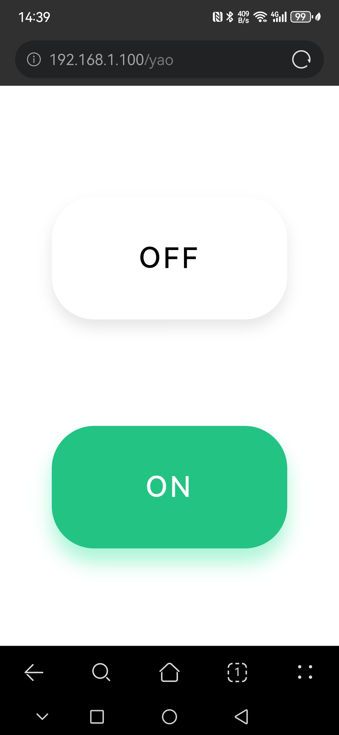

  • 软件设计 - 网页设计
使用HTML语言设计前端网页界面,添加交互按钮实现局域网控制舵机旋转。

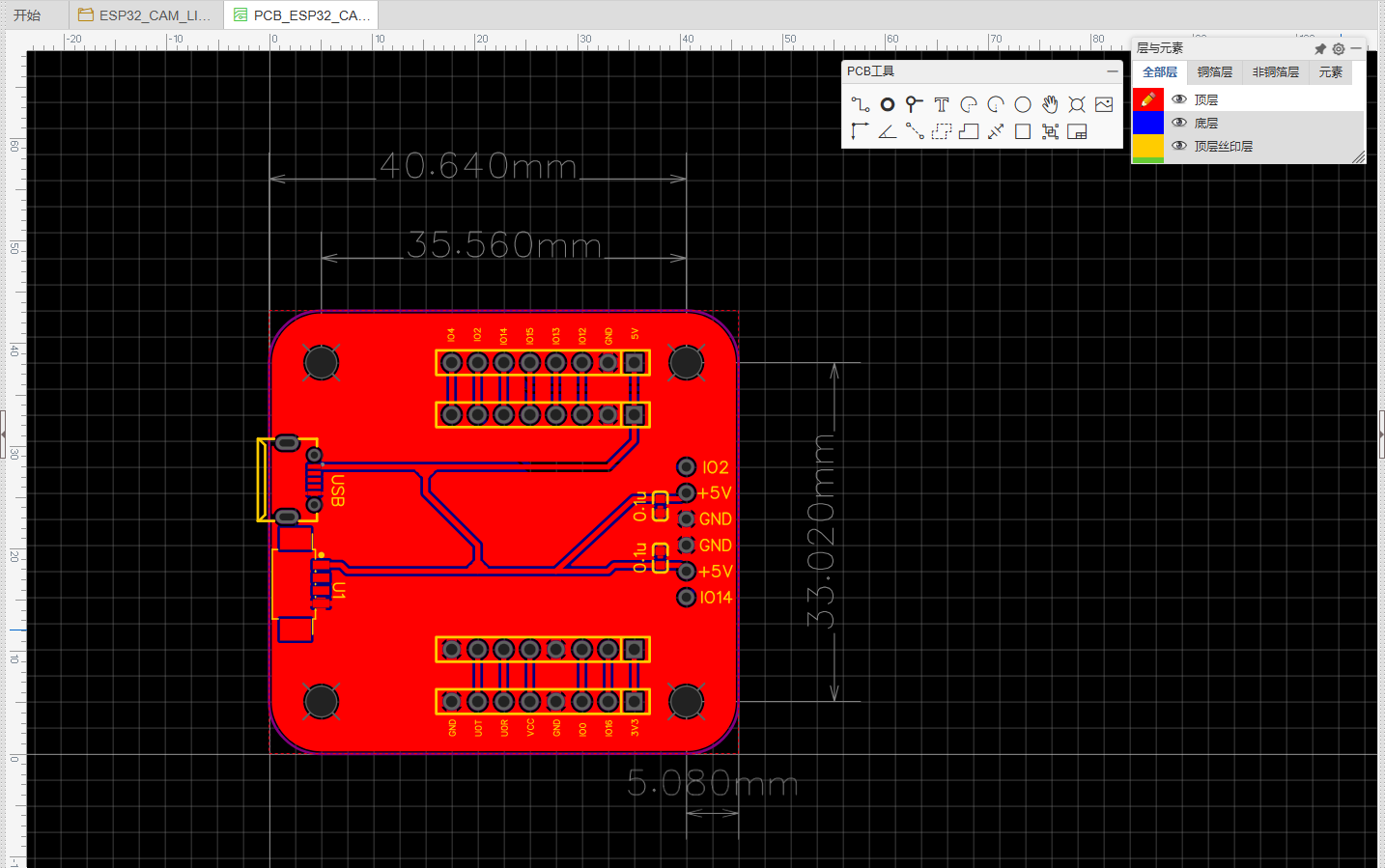

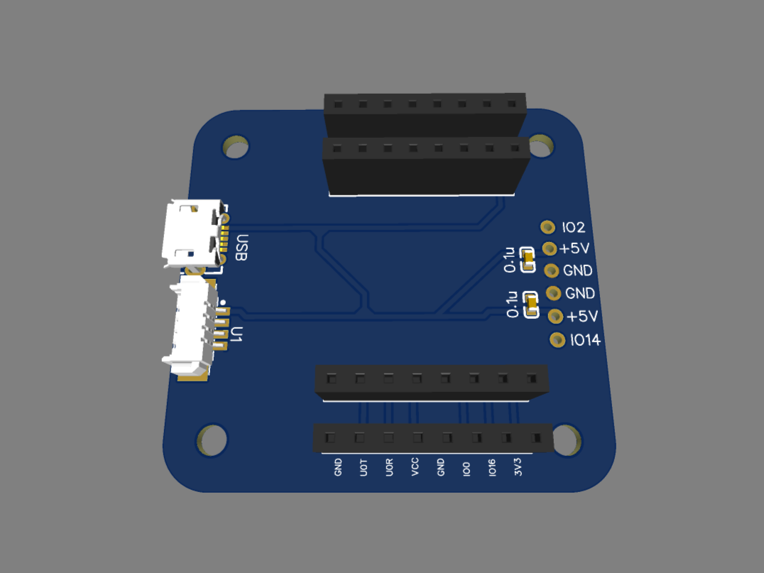

  • 硬件设计 - PCB设计
使用嘉立创EDA免费打样,将面包板电路集成到PCB上,实际上大部分电路已经集成在ESP32-CAM模块上了,剩下的电路采用两层板设计就足够了。

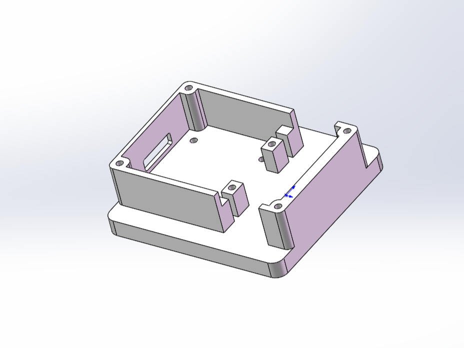

外壳设计
根据场景尺寸Solidworks设计3D打印外壳,激光切割亚克力盖板。

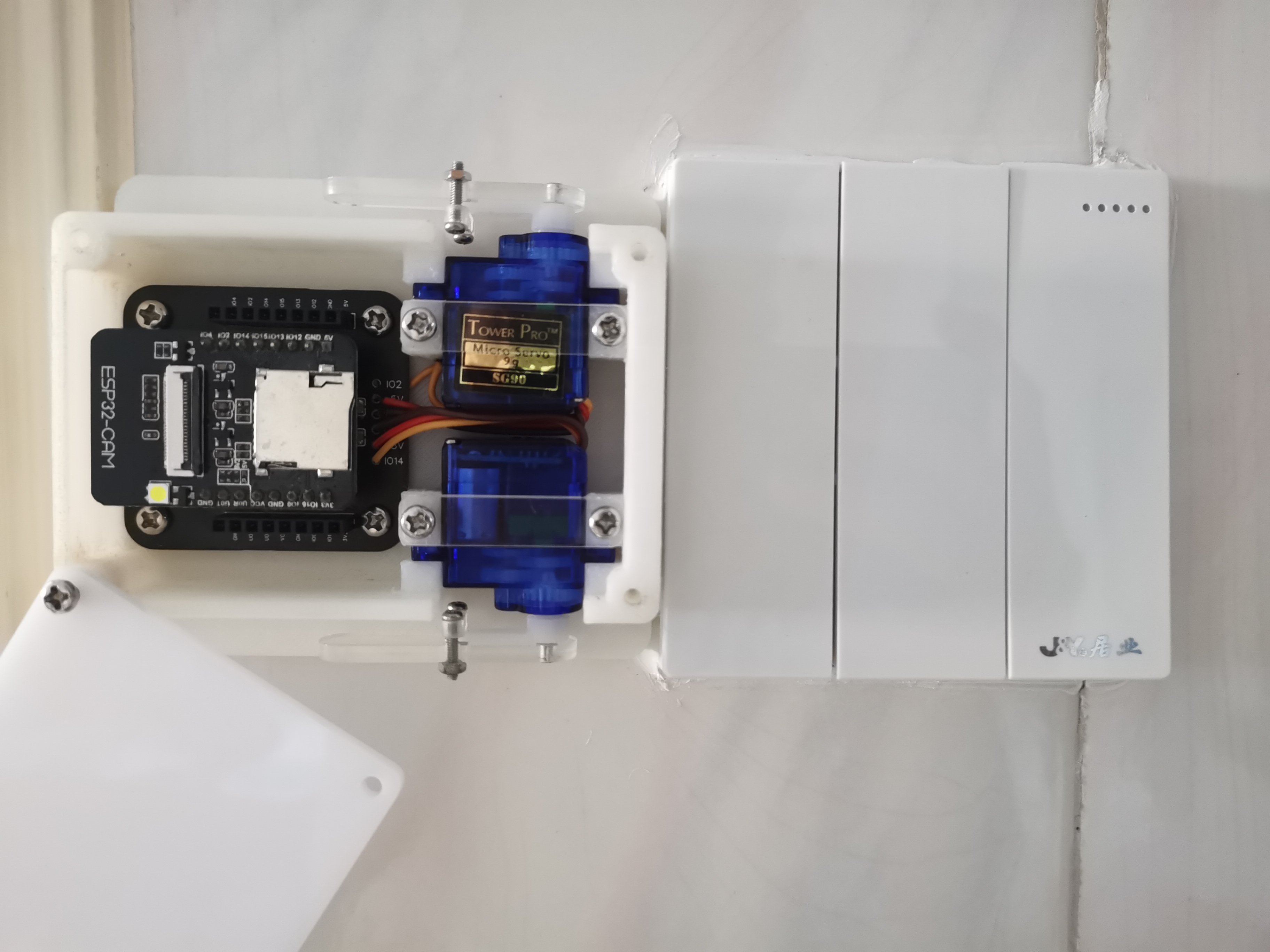

最终成品
经过焊接、组装,远程开关完成。
