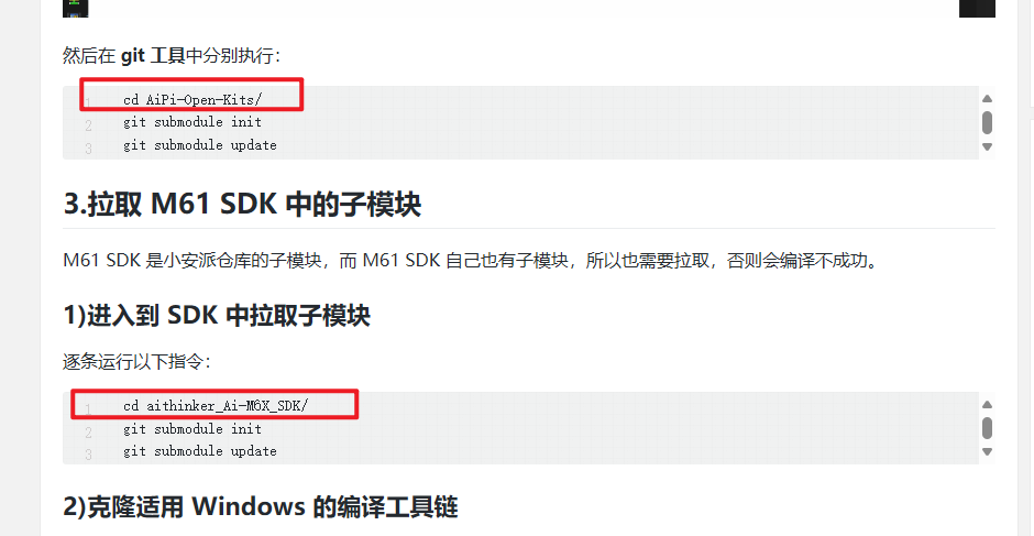

我的教训:我的粗心大意导致我多花了近一小时的时间。我在看贴搭建环境的时候,在M61 SDK中拉取子模块,需要在两个不同的路径下拉取两次,我大意了,只拉了一次,导致后面的环境变量我找不到对应的路径。

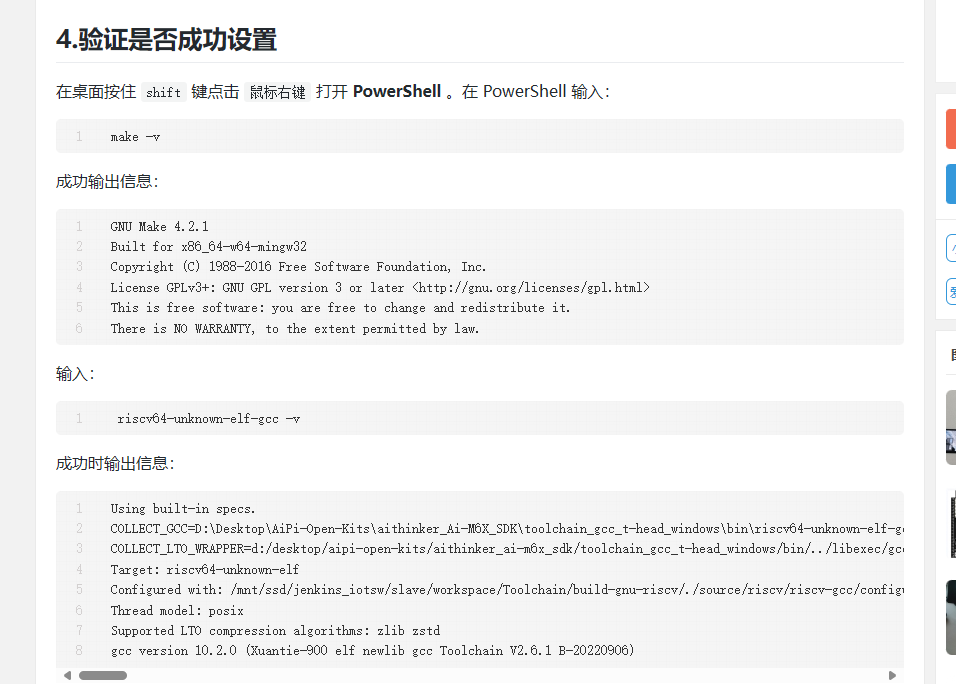

验证环境搭建:
如果有问题就去看一下自己的环境变量有没有错误。

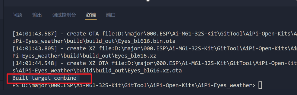

编译天气例程是比较简单的,注意:VScode用管理员身份打开比较好。

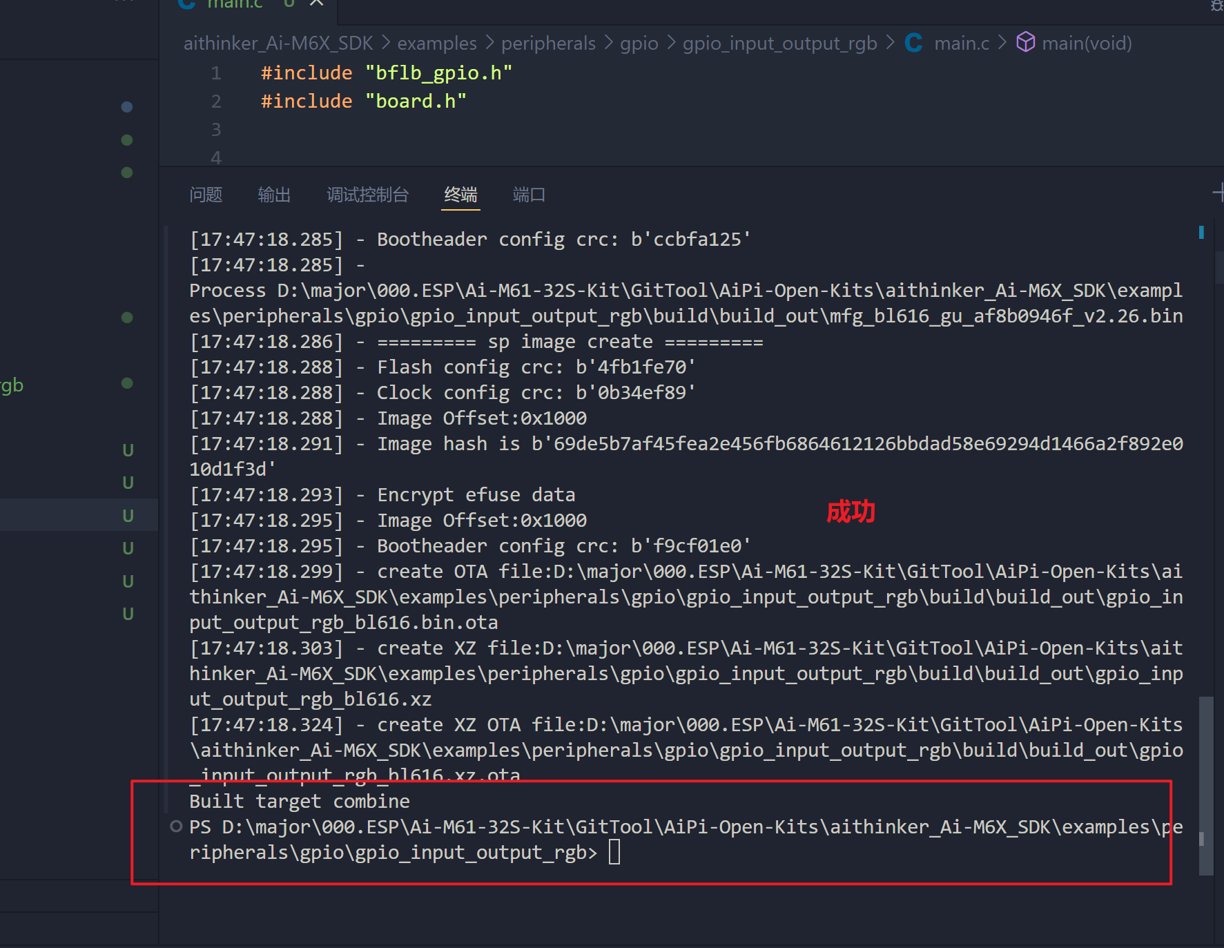

成功编译,代表环境已经搭建好了啊!芜湖~

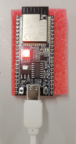

二、使用例程点灯:

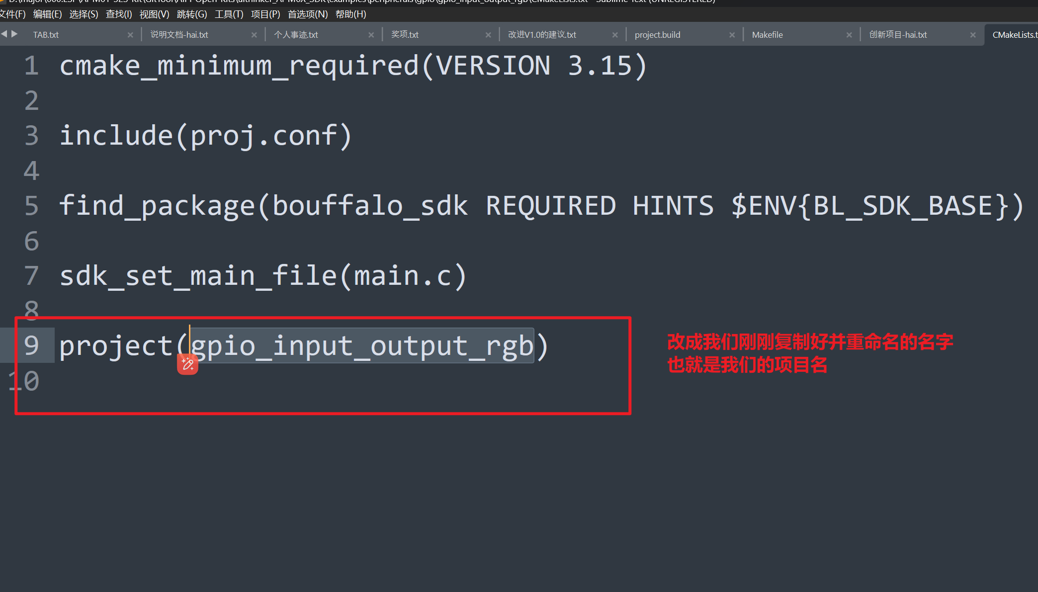

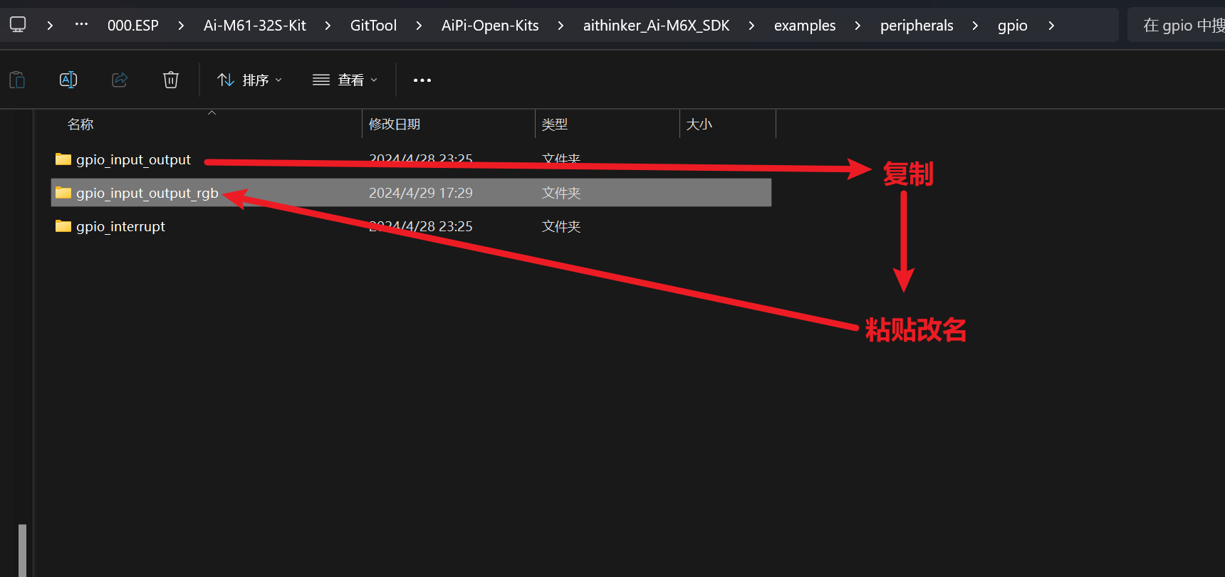

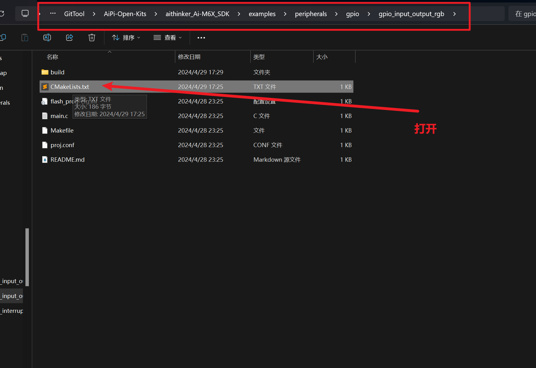

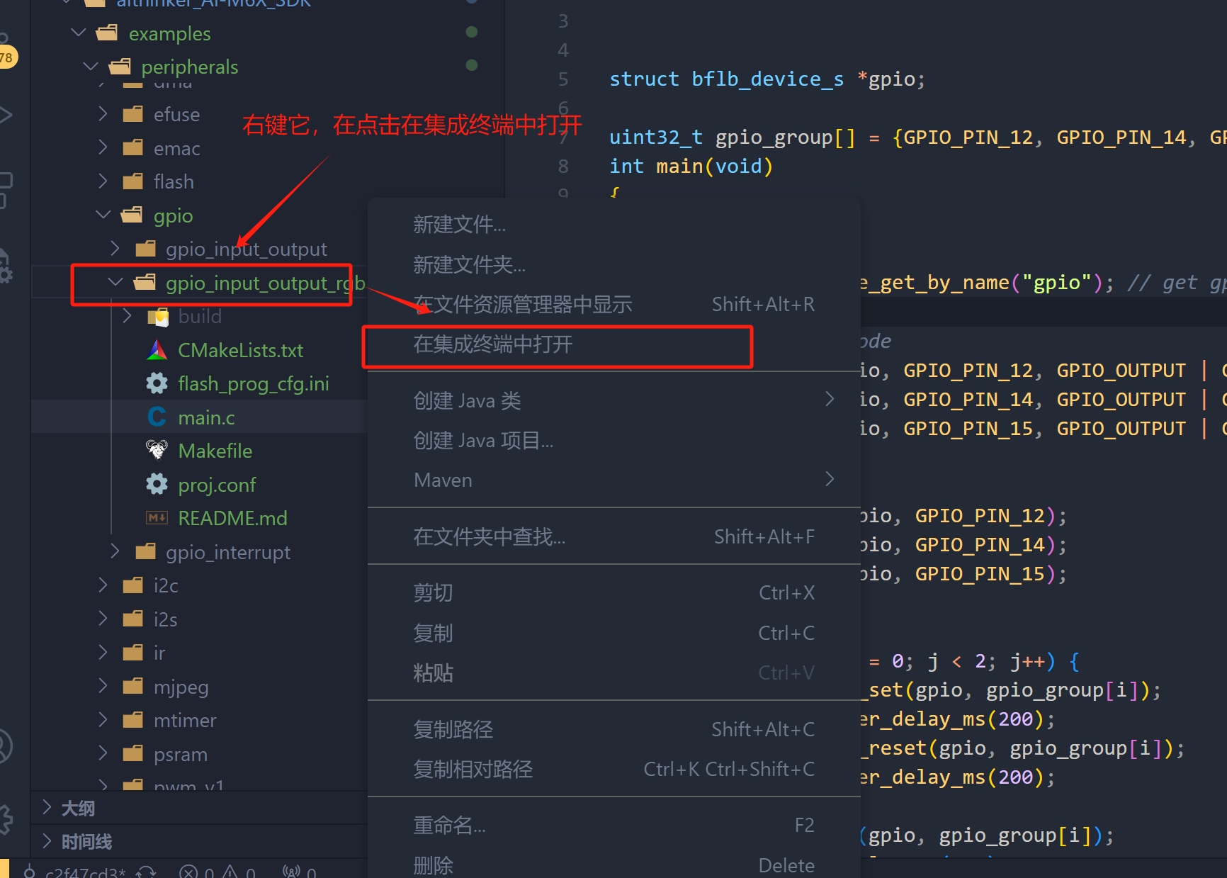

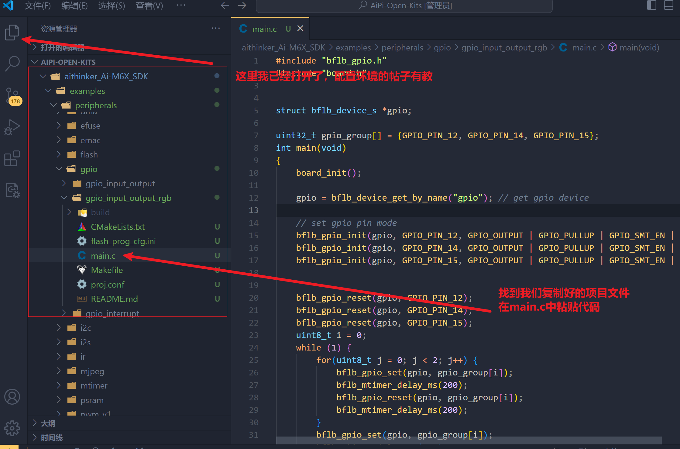

新建project,我们直接复制有的project即可,看图操作,注意看路径!!
我们使用vscod打开
点亮RGB灯代码(里面包含了我的串口打印,用于调试的,没用可以删掉):

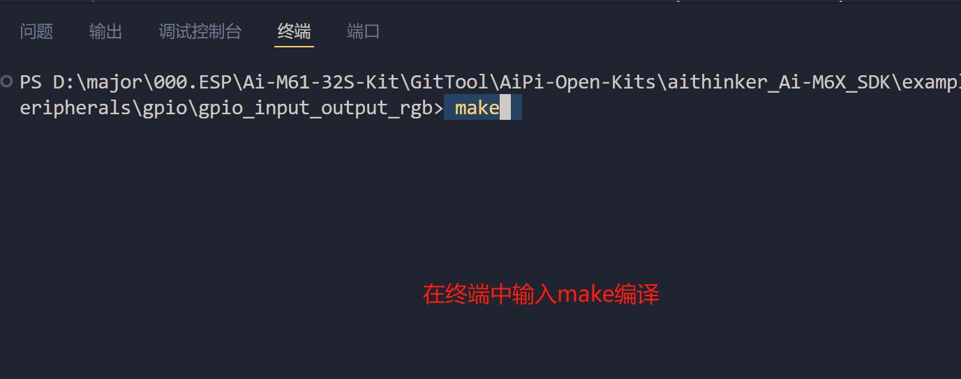

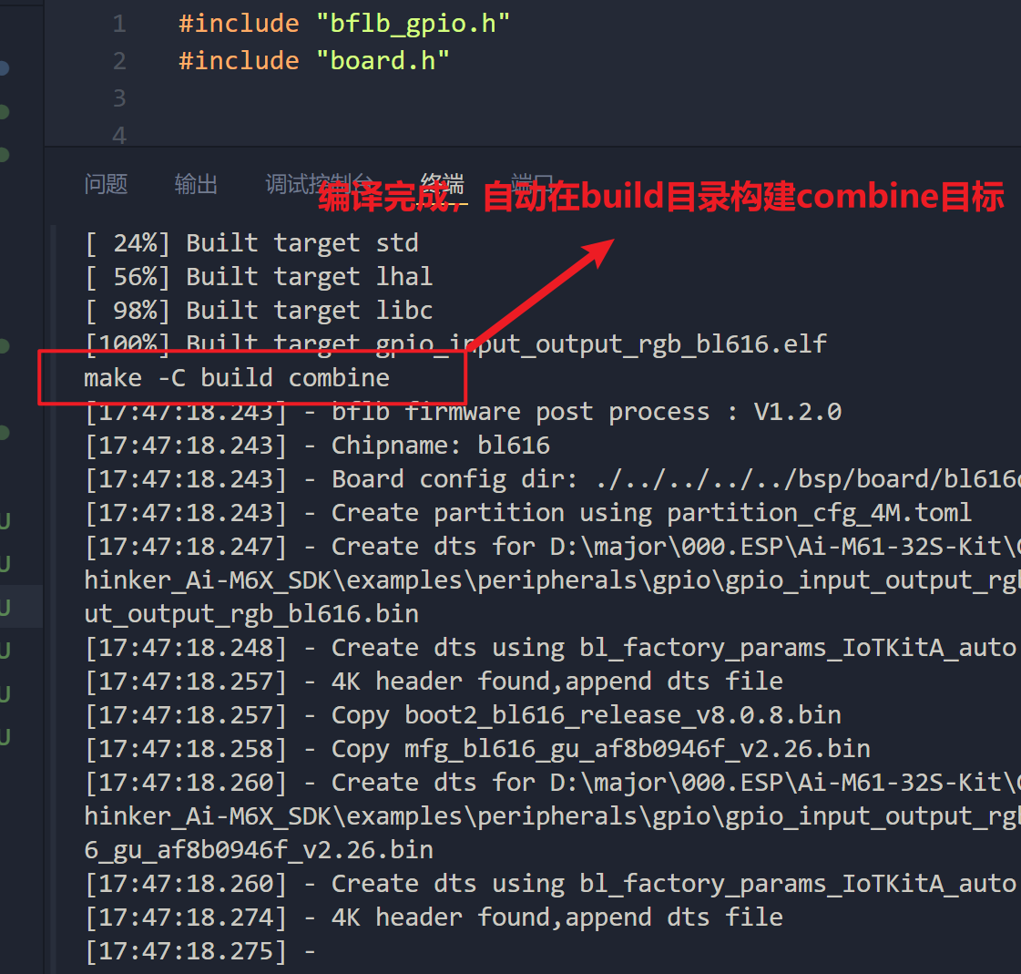

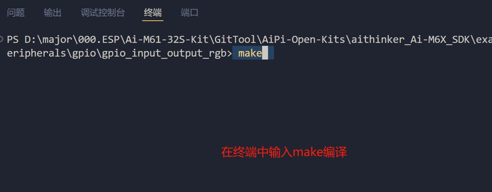

编译:

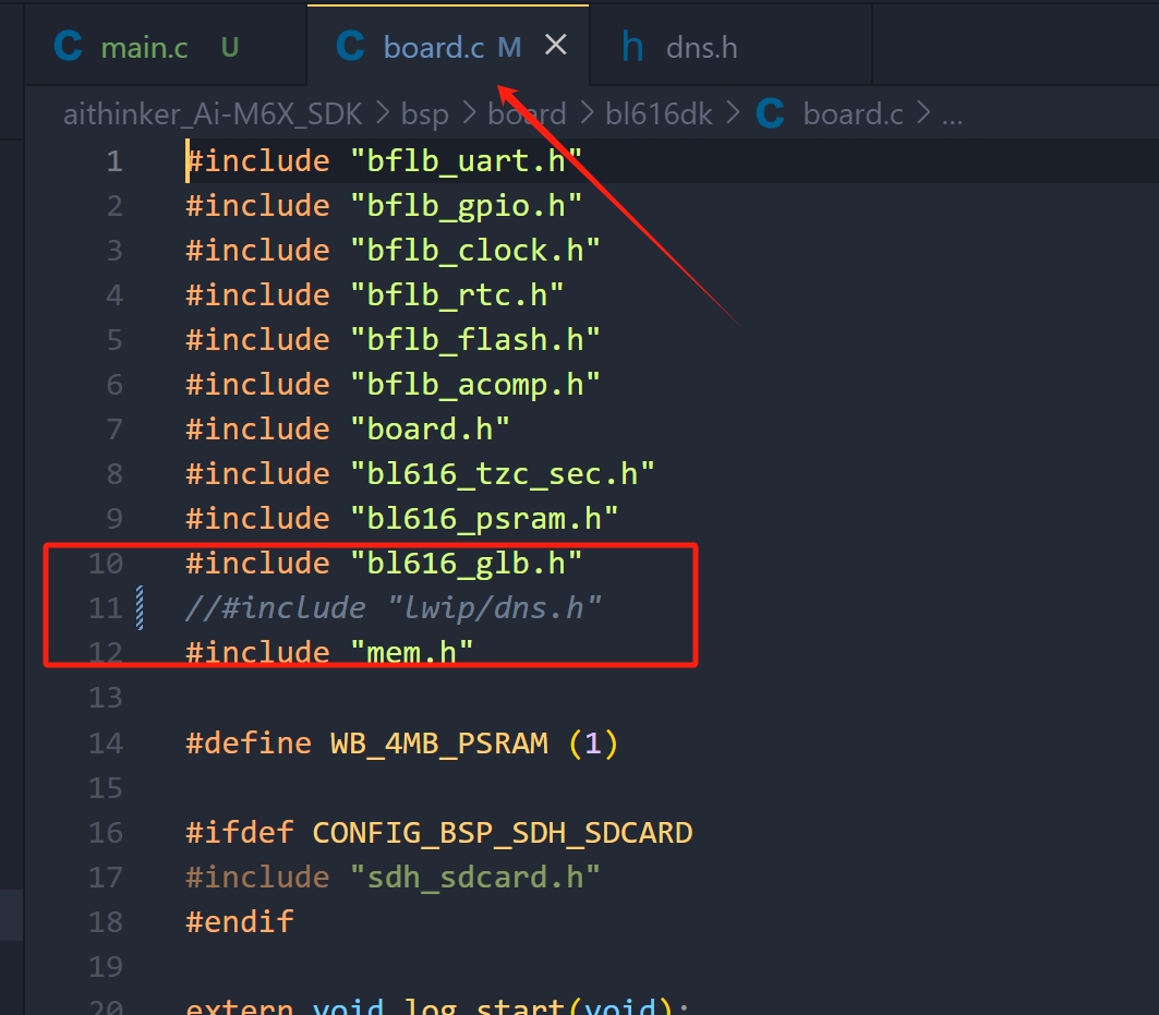

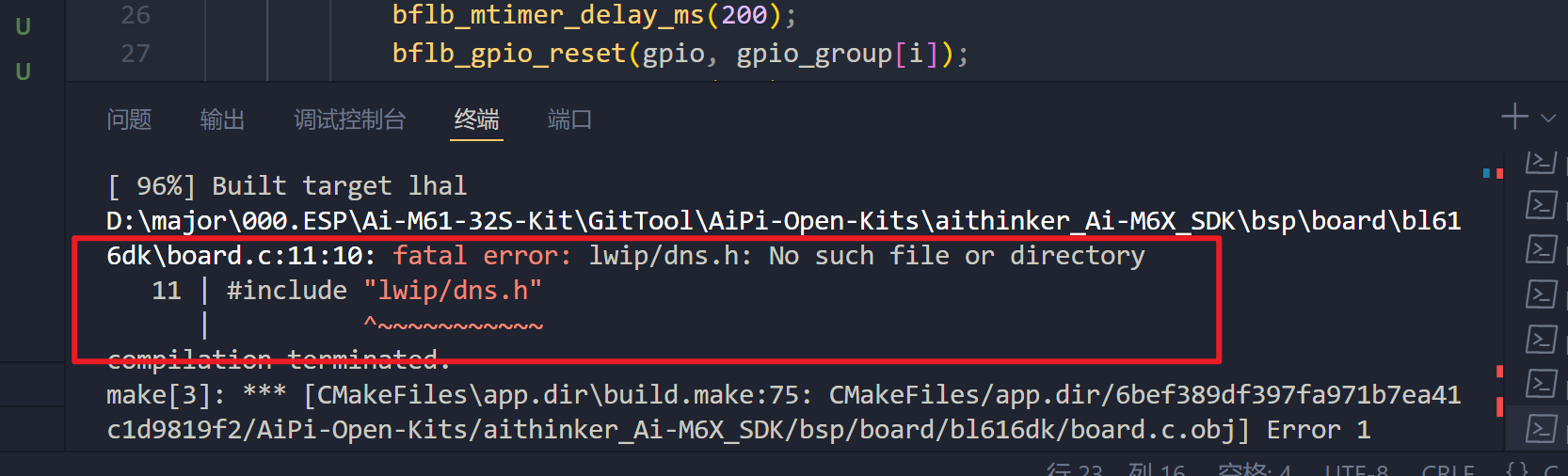

有些会在这一步报错,下面有解决方法,如果是其他的错误可以看看有哪一步不同。
我把错误贴出来了,方便其他小伙伴搜索到这篇文章

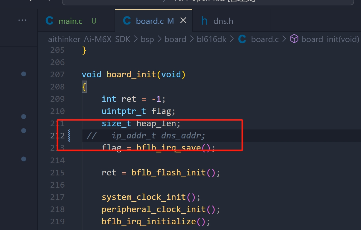

       fatal error: lwip/dns.h: No such file ordirectory
   11 | #include"lwip/dns.h"
注释完记得保存
解决完报错我们继续

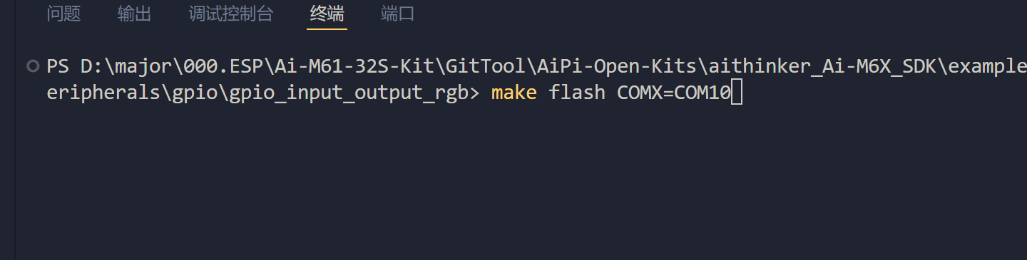

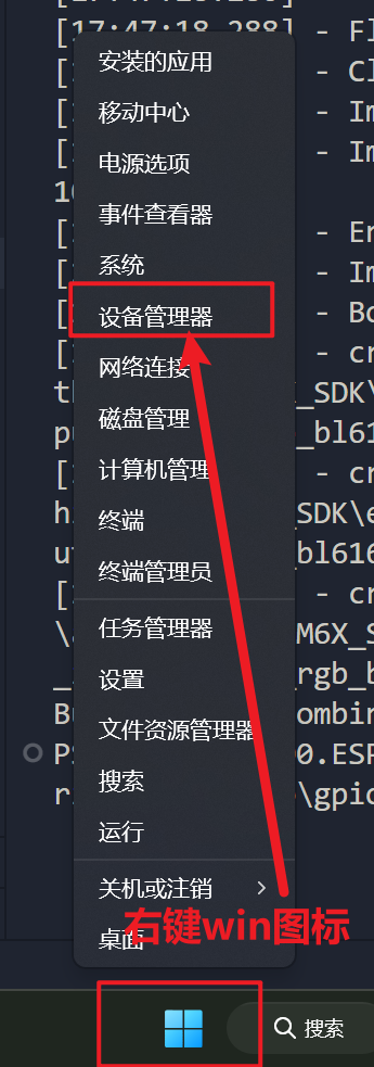

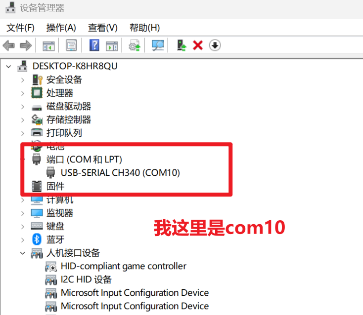

编译完成我们就可以烧录了,这里我们烧录也是使用命令来进行烧录的,所以我们先要知道我们开发板在电脑上的端口号
使用命令:make flash COMX=COMxx
注意COMxx 中的xx换成我们对应的端口号。
比如我是COM10,那我的命令是:make flash COMX=COM10

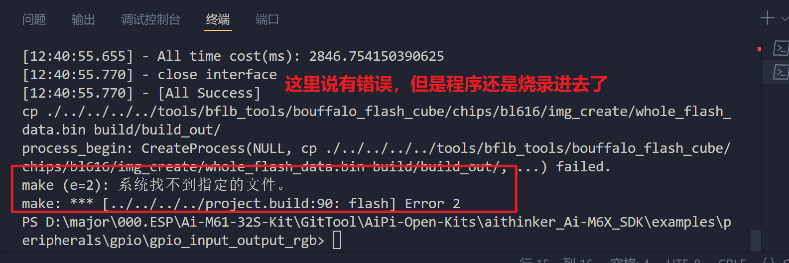

烧录前,我们需要把开发板调到烧录模式,我们先按下开发板上的IO2按键不松手,在按下EN按键,表示进入烧录模式了,可以松手。
烧录完成,我的这里报错,我也求助过大佬,添加了串口打印,没问题 ,不影响使用,顺便在这里再次请教一下,怎么解决这个问题。
期待大佬的回答
