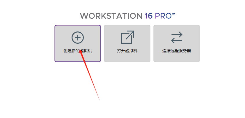

01 新建虚拟机

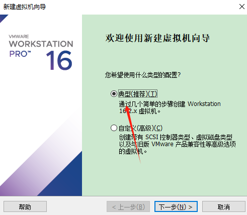

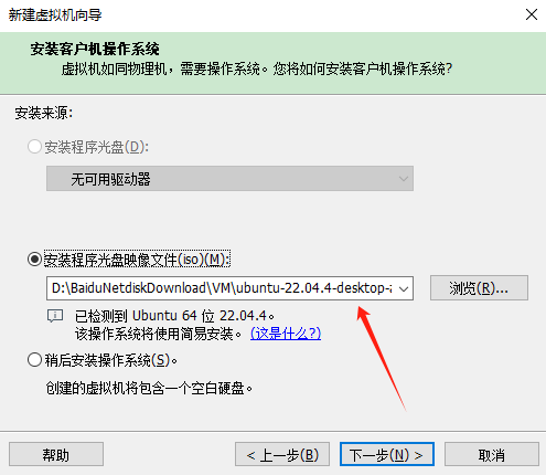

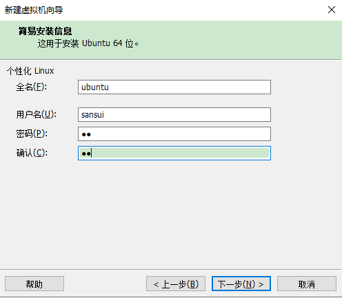

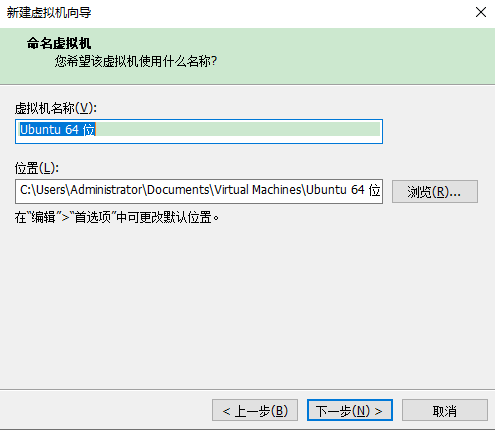

这里选择虚拟机名称和位置,建议选择大空间磁盘位置

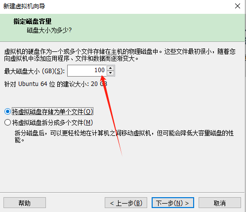

这里大小建议写大点,小了更改不好更改,大了实际用到了才会占用

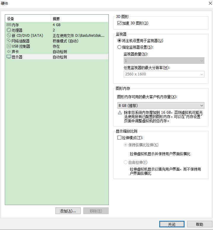

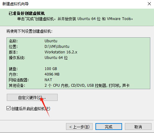

这里点击自定义硬件

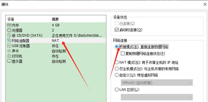

网络适配器选桥接
打印机基本用不到,可以移除

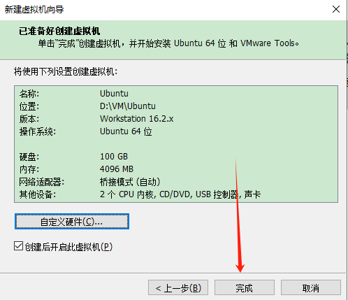

点击完成会自动开机,进入安装,接下来进入安装步骤

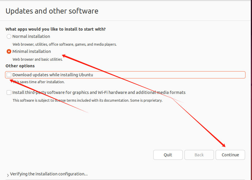

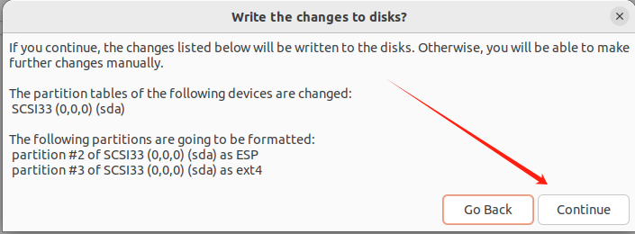

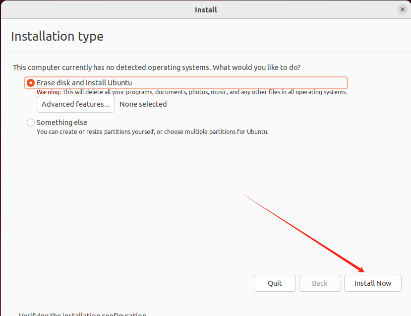

弹框,继续
接下来就自动安装了

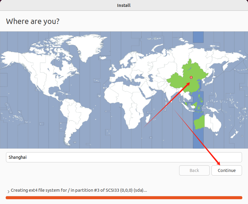

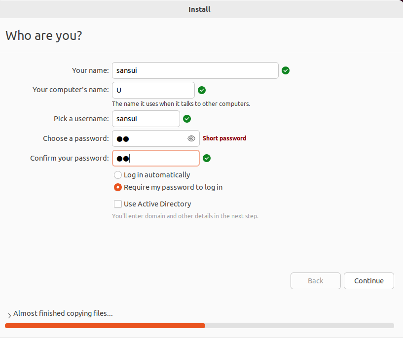

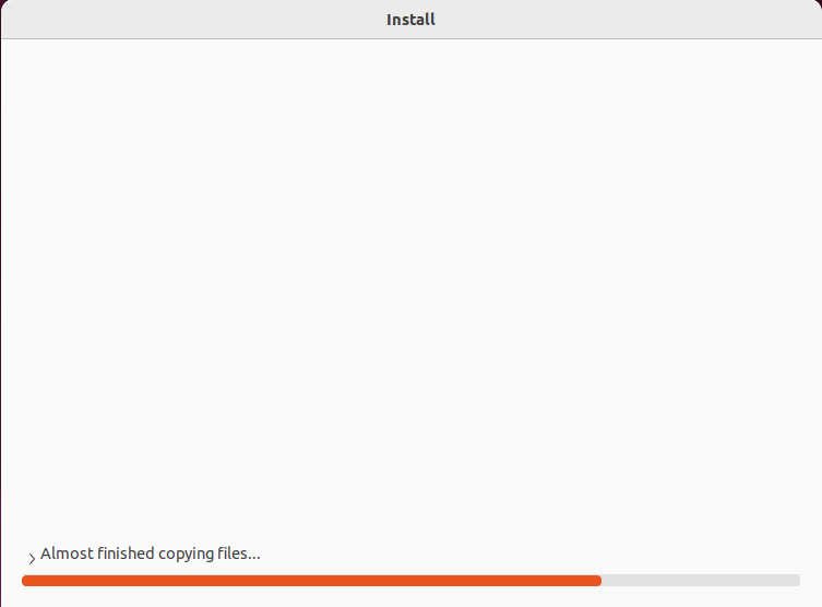

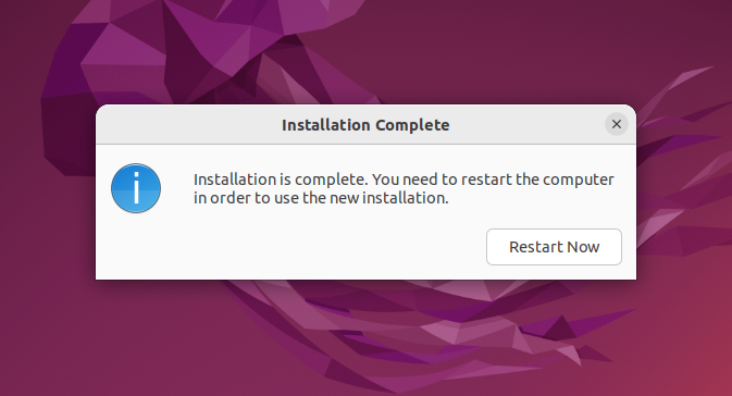

等待安装完成即可

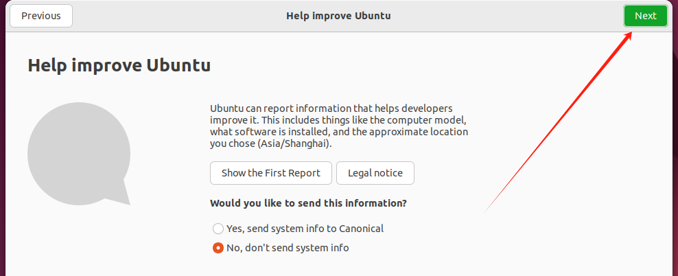

这里选什么都行,我是NO

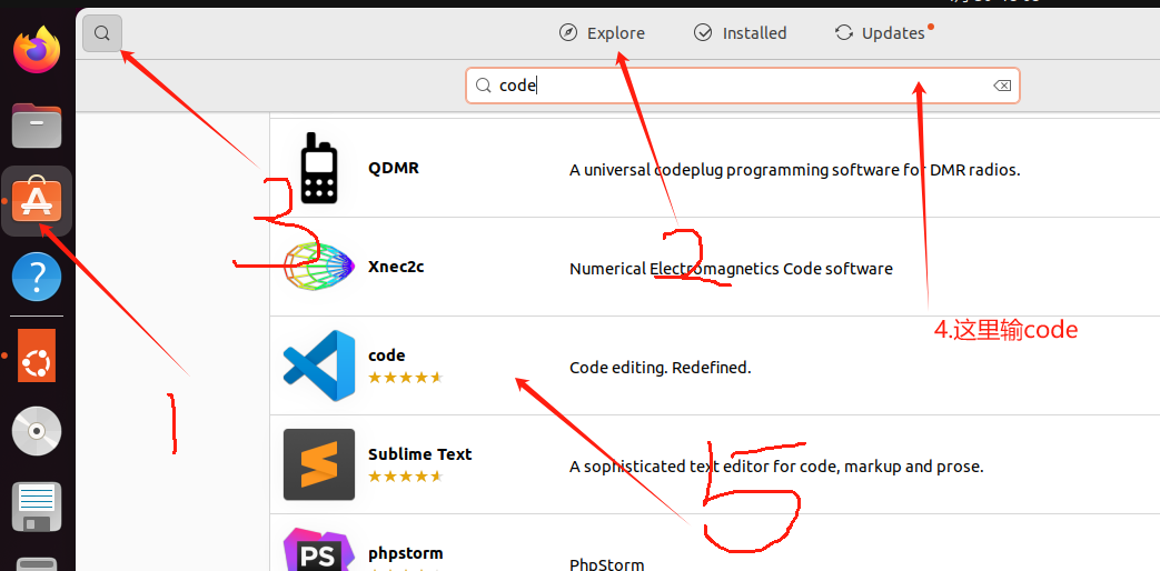

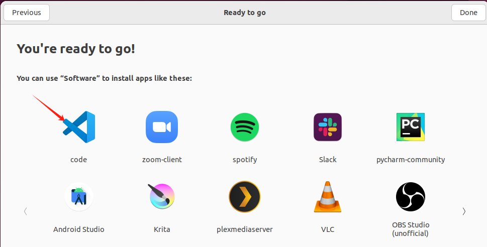

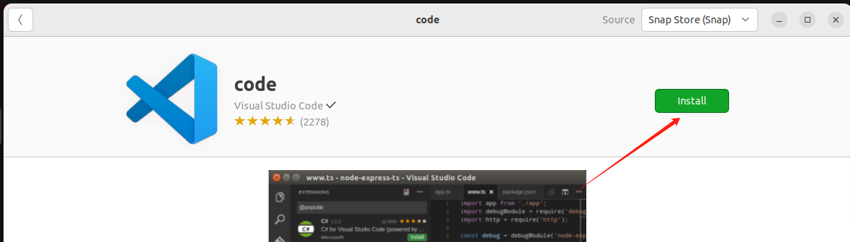

这里直接点code,安装
或者 点Done关闭后,在软件商店安装
