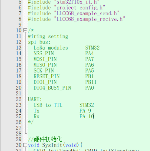

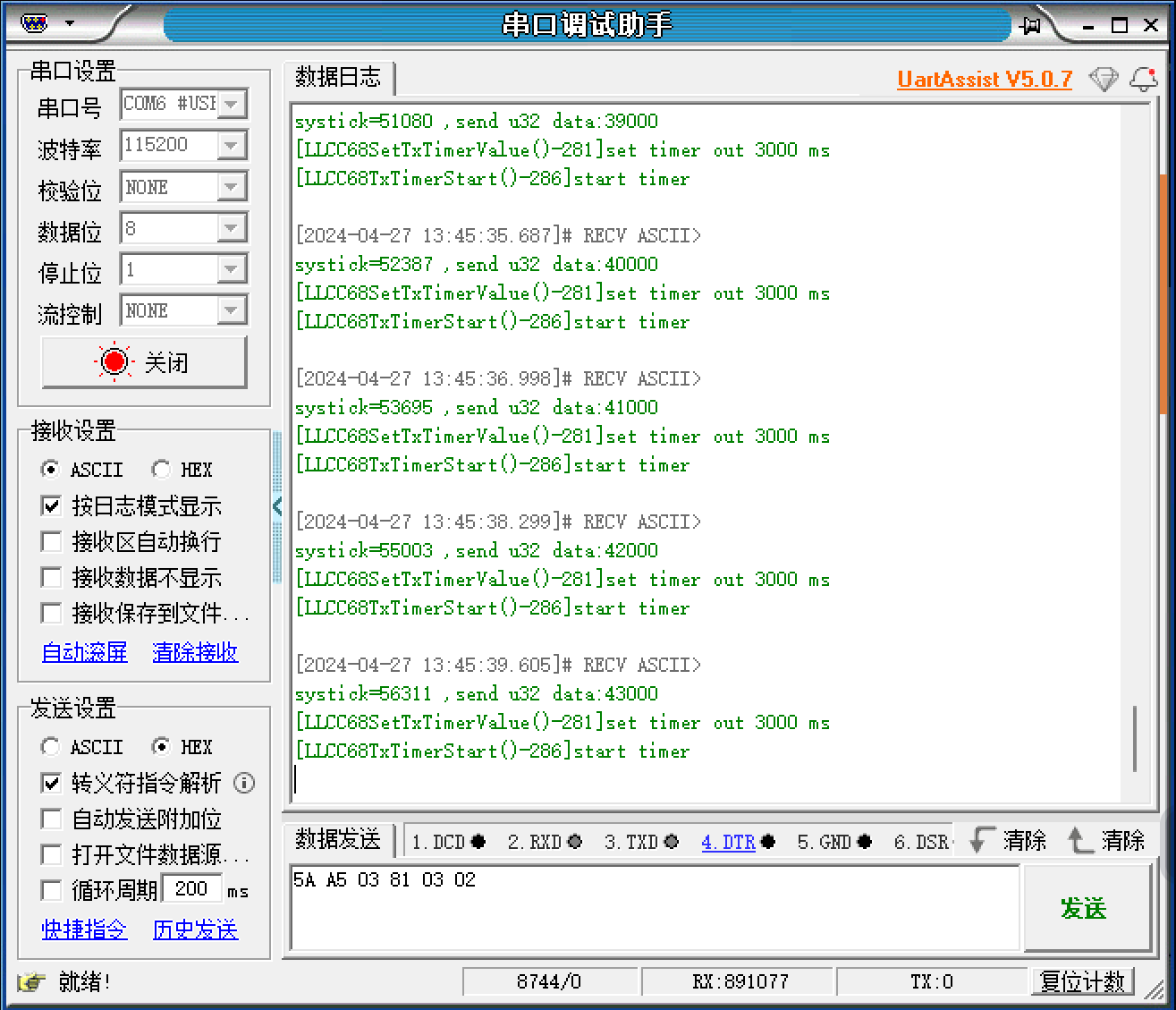

求助!求助!求助!我用了一个ST32F103C8T6的最小系统板,官网下载的例程接线。
烧录上程序后串口调试输出一直也没见输出 发生成功的TxDone 字符 。
