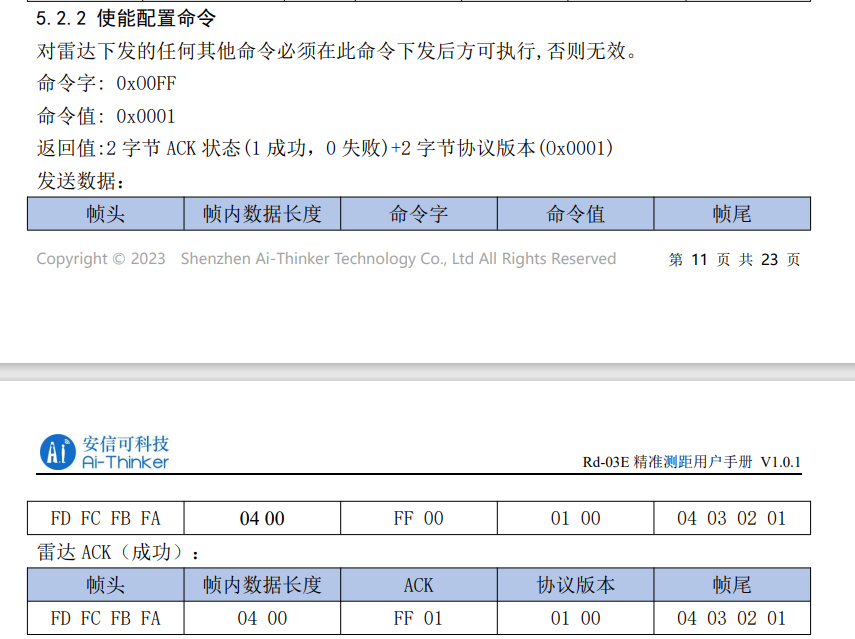

串口主要做数据发送接收,使能模块

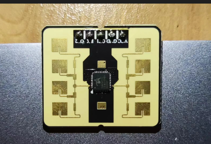

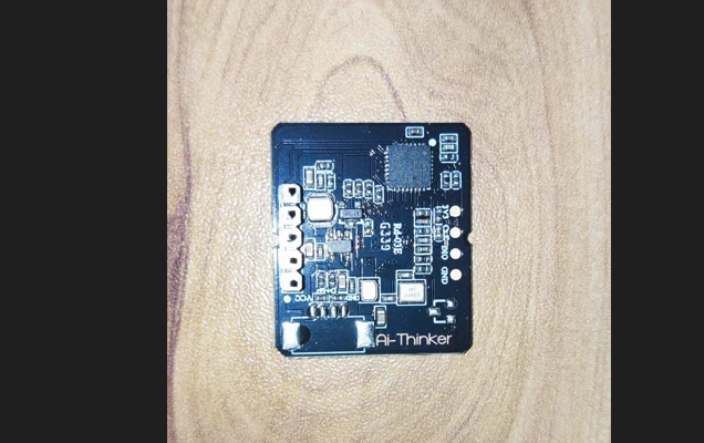

rd-03e 实物图

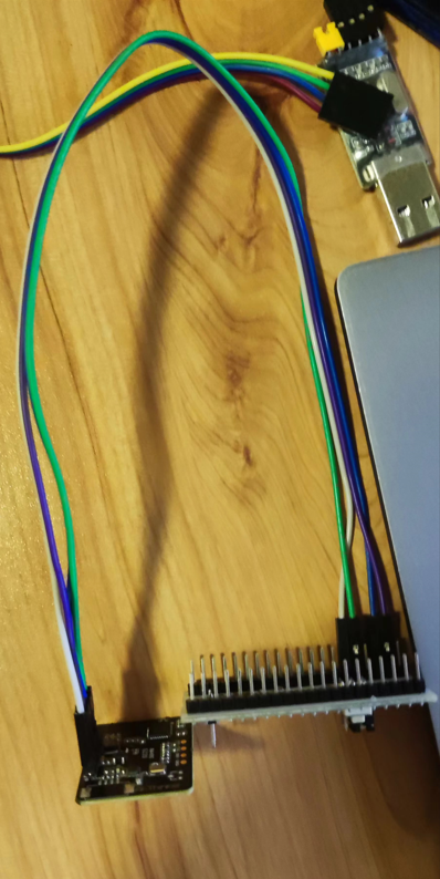

连线
串口驱动有点问题,检测不到串口,安装ch340驱动,解决。
