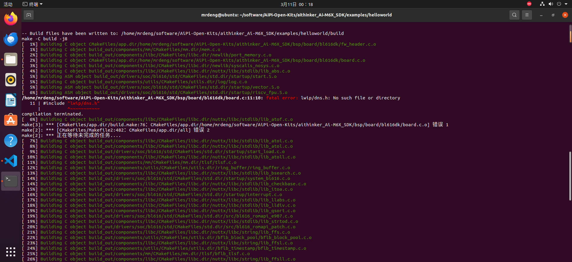

报错的图截出来
2024-3-11 15:21:04
图片已放置附件
2024-3-11 15:25:28
爱笑 发表于 2024-3-11 09:12
报错的图截出来
/home/mrdeng/software/AiPi-Open-Kits/aithinker_Ai-M6X_SDK/bsp/board/bl616dk/board.c:11:10: fatal error: lwip/dns.h: No such file or directory
   11 | #include "lwip/dns.h"

你这个问题不用发图我就知道了,哪里报错就把哪里注释掉就好了

问题找到直接把 ''lwip/dns.h"相关的都注释掉

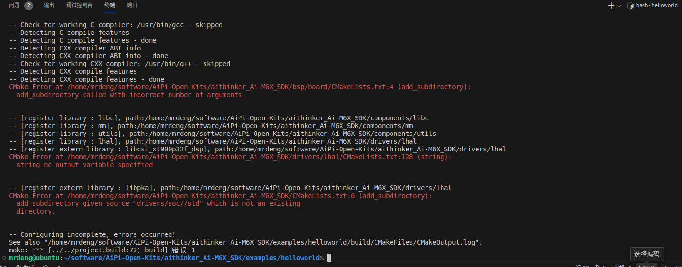

23.png 想编译个helloword工程太难了,刚解决lwip/dns.h问题又跳出个cMakelist.c问题
