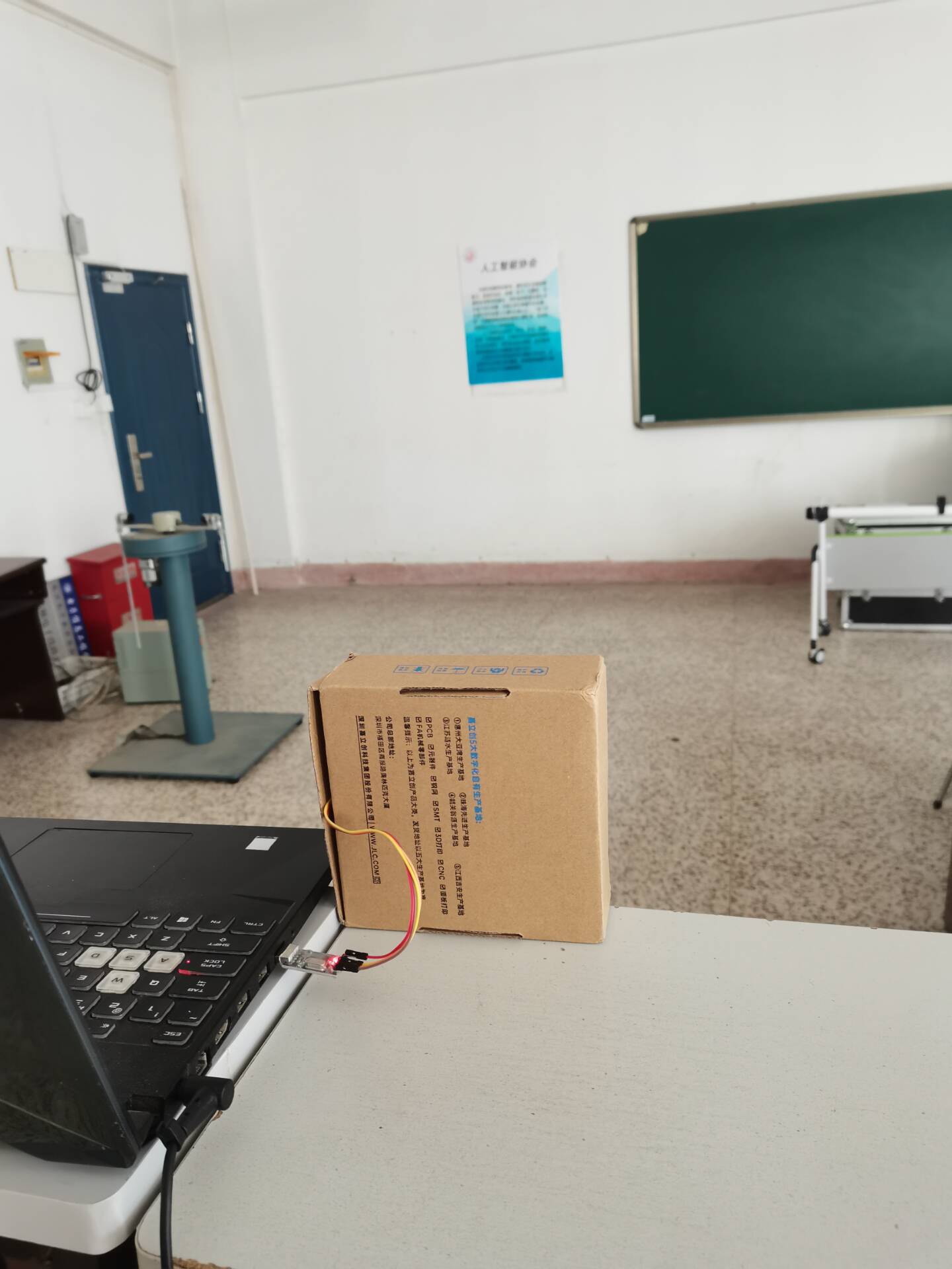

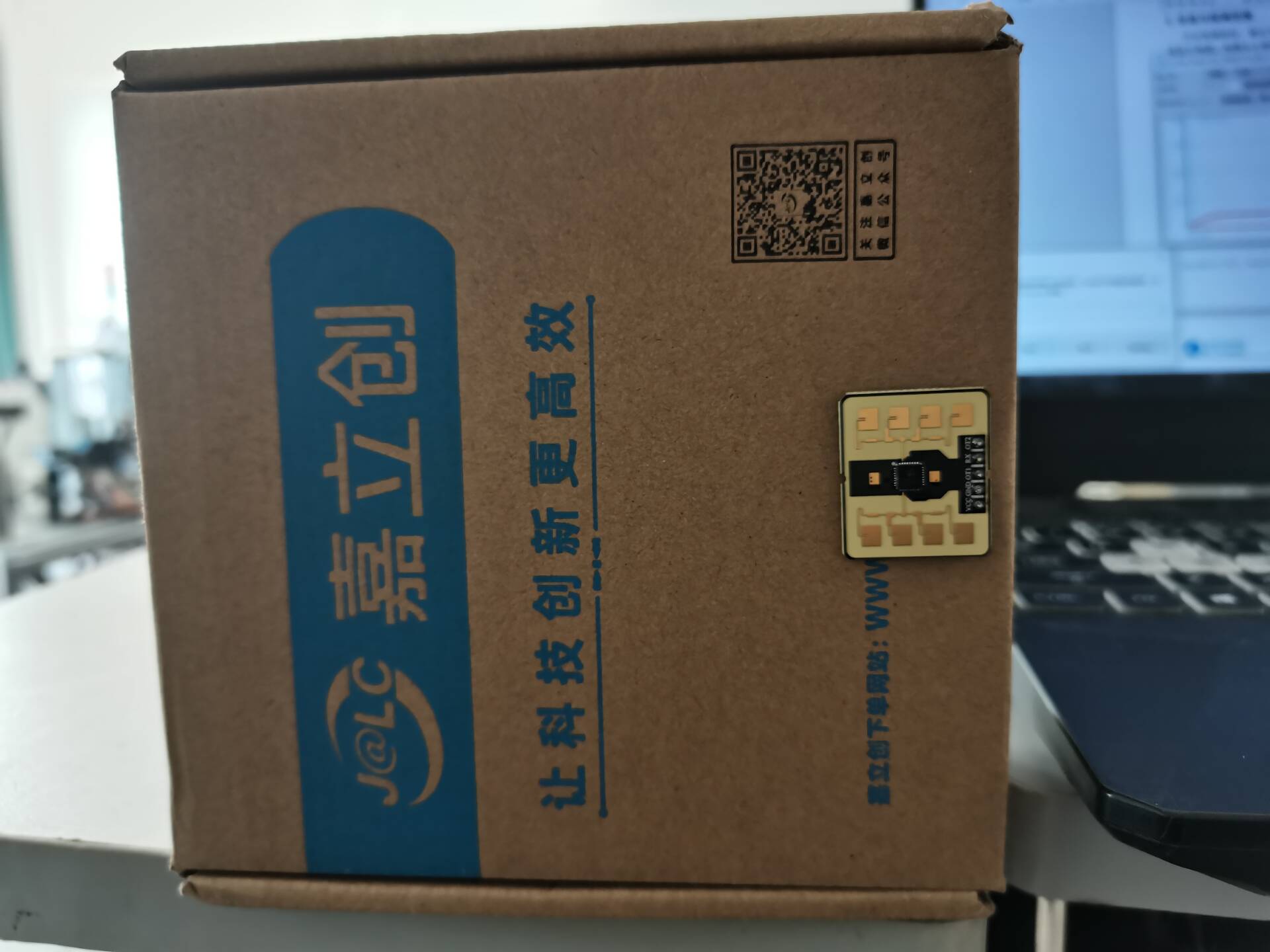

图 1-正面安装图
图2-远景图

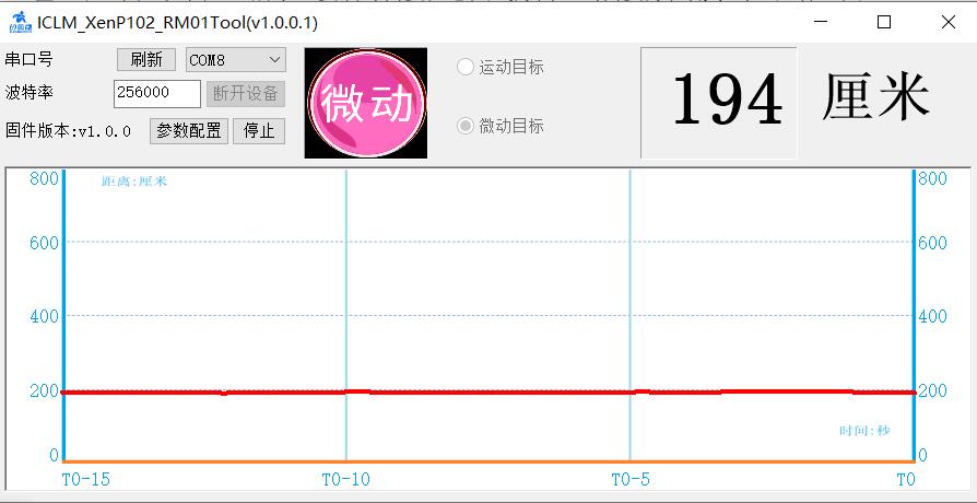

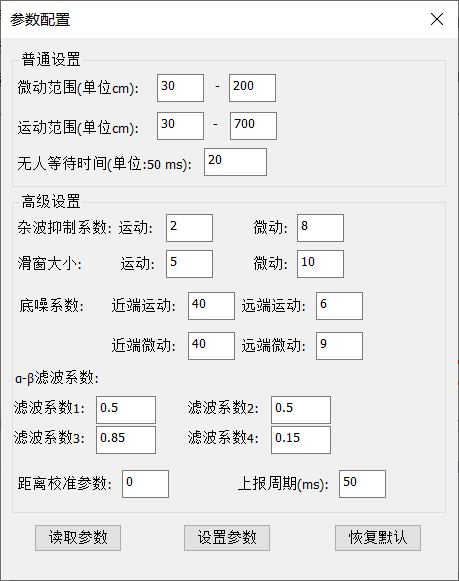

3、通过CH340连接上位机,人离开后就一直处于图3界面,除非断开设备重新连接才显示无人。参数只改了范围,其他都是默认参数。
图3-上位机主界面
图4 -参数配置

2024-3-9 19:10:29
测试了很多遍,只有从与雷达模组垂直方向离开,距离数值和状态才会正常改变为0和“无人”;从旁边离开的话,距离不会正常改变为0,稳定在刚测的的距离值,当然状态也就不会变成“无人”
这是正常现象吗?
