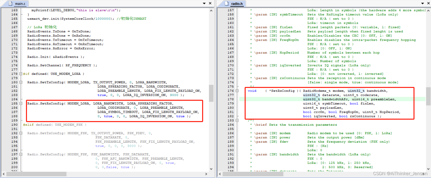

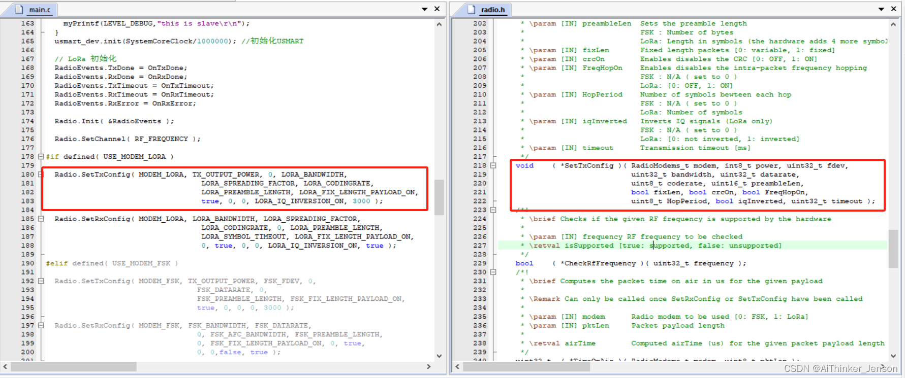

发射机的配置参数说明(SX127X)
RadioModems_t modem:无线电模块类型。
int8_t power:发射功率。
uint32_t fdev:频率偏移。
uint32_t bandwidth:带宽。
uint32_t datarate:数据速率。
uint8_t coderate:编码率。
uint16_t preambleLen:前导码长度。
bool fixLen:是否固定长度。
bool crcOn:是否开启CRC校验。
bool FreqHopOn:是否开启频率跳变。
uint8_t HopPeriod:频率跳变周期。
bool iqInverted:是否反转IQ信号。
uint32_t timeout:超时时间。
这部分是发射机的参数配置,源码.h文件内也有详细说明
接收机配置参数说明(SX127X)
uint32_t bandwidth:接收带宽。
uint32_t bandwidthAfc:AFC带宽。
uint16_t symbTimeout:符号超时。
bool fixLen:是否固定长度。
uint8_t payloadLen:有效载荷长度。
bool crcOn:是否启用CRC。
bool FreqHopOn:是否启用频率跳变。
bool iqInverted:是否反转IQ。
bool rxContinuous:是否持续接收。

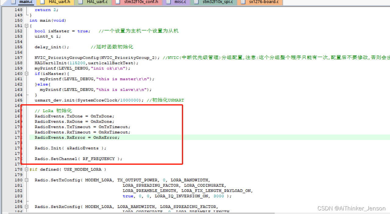

LoRa初始化配置(SX127X)
LoRa的初始化配置也是是重要的的一部分

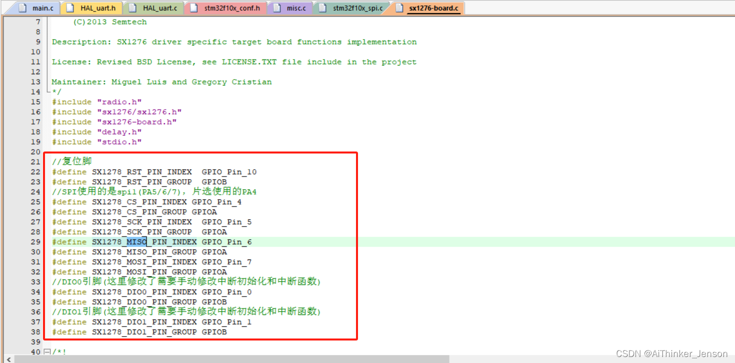

SPI初始化配置(SX127X)
LoRa是SPI驱动的,所以在我们代码移植配置时一定要确保SPI的配置正常,时序和访问正常才能能正常使用,代码中用的是STM32的spi1
LoRa参数配置(SX127X)
这里的参数配置对应”接收机“和”发射机“的参数,他们是共用一个参数,这样才能够互相通信

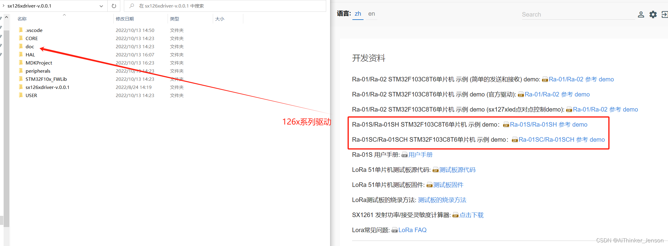

SX126X和LLCC68驱动详解
下面是我们126x系列的代码驱动包,他的驱动代码和LLCC68系列是通用的

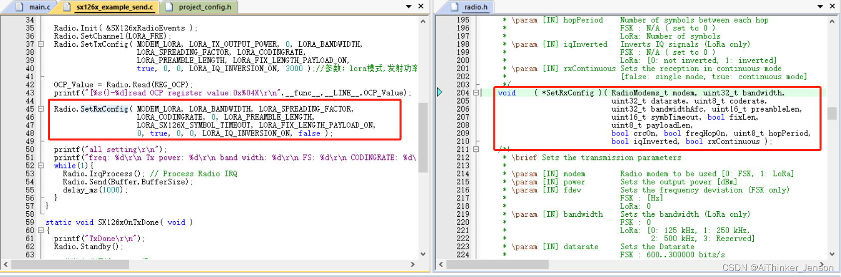

发射机配置参数说明(SX126x&LLCC68)
int8_t power:发射功率。
uint32_t fdev:频率偏移。
bool fixLen:是否固定长度。
bool freqHopOn:是否开启Period`:频率跳变周期。
接收机配置参数说明(SX126x&LLCC68)
bool fixLen:是否固定长度。
bool freqHopOn:是否开启频率跳变。
uint8_t hopPeriod:频率跳变周期。

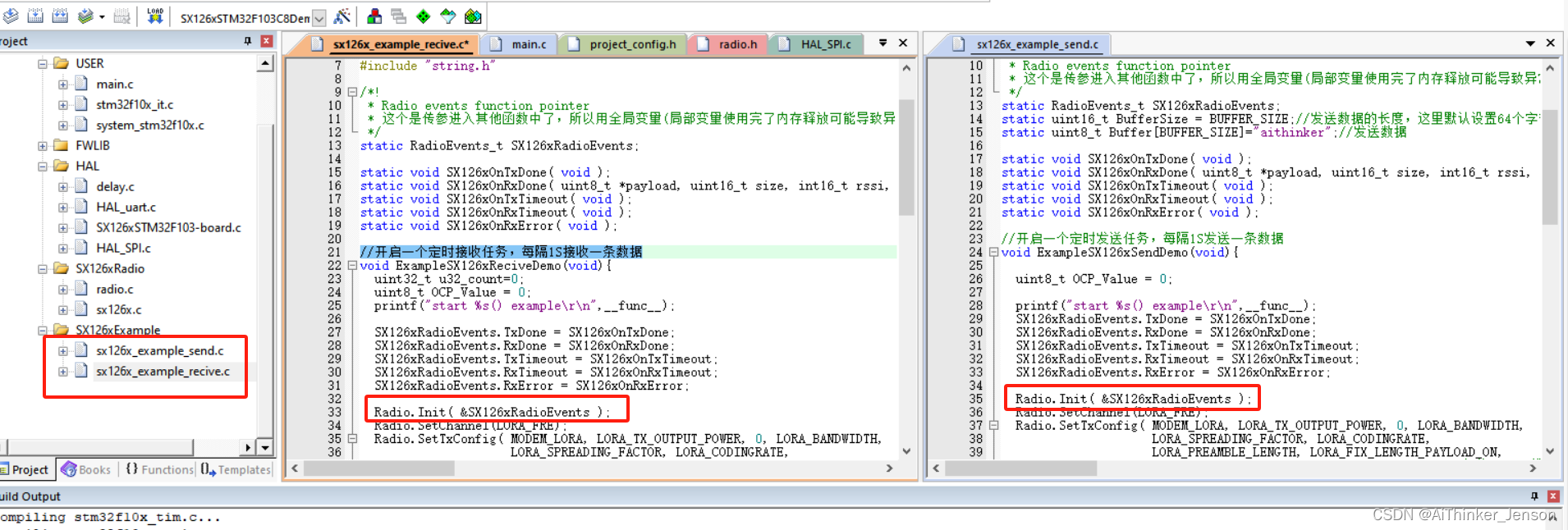

LoRa初始化配置(SX126x&LLCC68)
SX126X的代码,我们分开了,分为了两个配置文件,接收配置文件:sx126x_example_recive.c,发送配置文件:sx126x_example_recive.h
LoRa参数配置(SX126x&LLCC68)
参数配置区域我们配置接收和发送的频率,带宽功率等,还配置了SPI的引脚定义,另外此区域也是配置发送和接收。
