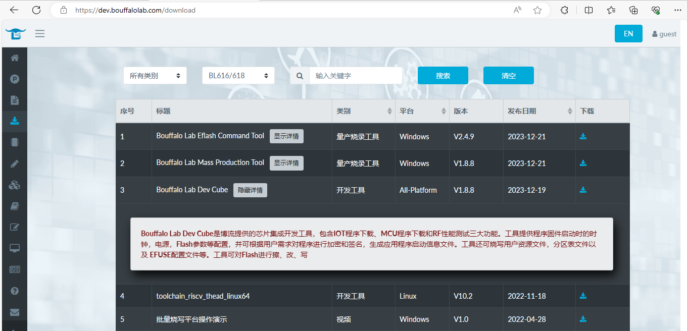

从博流智能开发者社区下载适合您操作系统的版本,下载地址:[https://dev.bouffalolab.com/download](https://dev.bouffalolab.com/download) ,从这里可以获取到最新版本工具 没有注册开发者账号的用户,可以点击开发者入口,使用 guest 用户进入 下载完成后,解压后即可使用
这里我们下载
Bouffalo Lab Dev Cube
下载后
文件大小238MB速度还行。可以用下载工具,比浏览器快上一些。

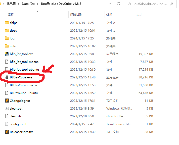

解压后
标红文件就是我们要用的烧录工具。

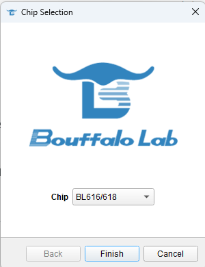

配置工具下载方式 双击解压后文件夹的 BLDevCube.exe, 在 Chip Selection 对话框中,在 Chip Type 的下拉框中,选择您要开发的对应芯片的型号,我们这里选择BL616/618。
点击 Finish 进入 Dev Cube 主界面。默认选择IOT。

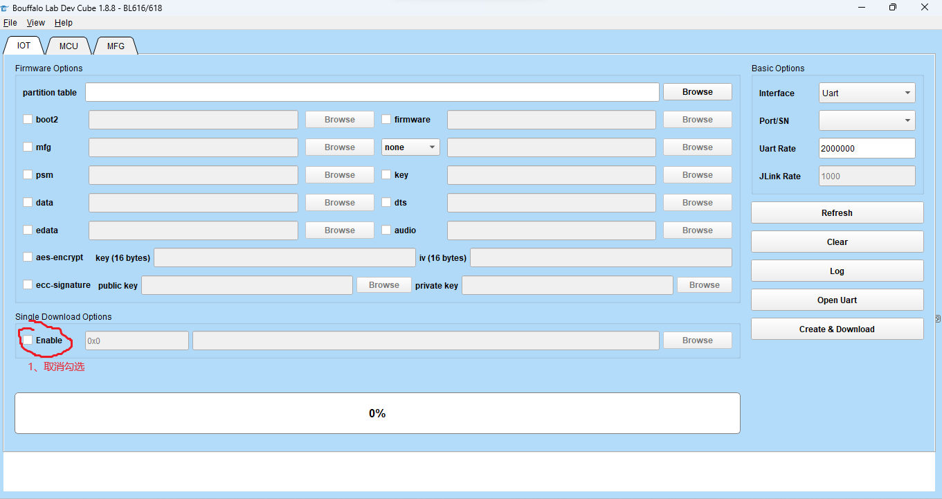

取消勾选 Single Download Options后,出现更多选项内容。

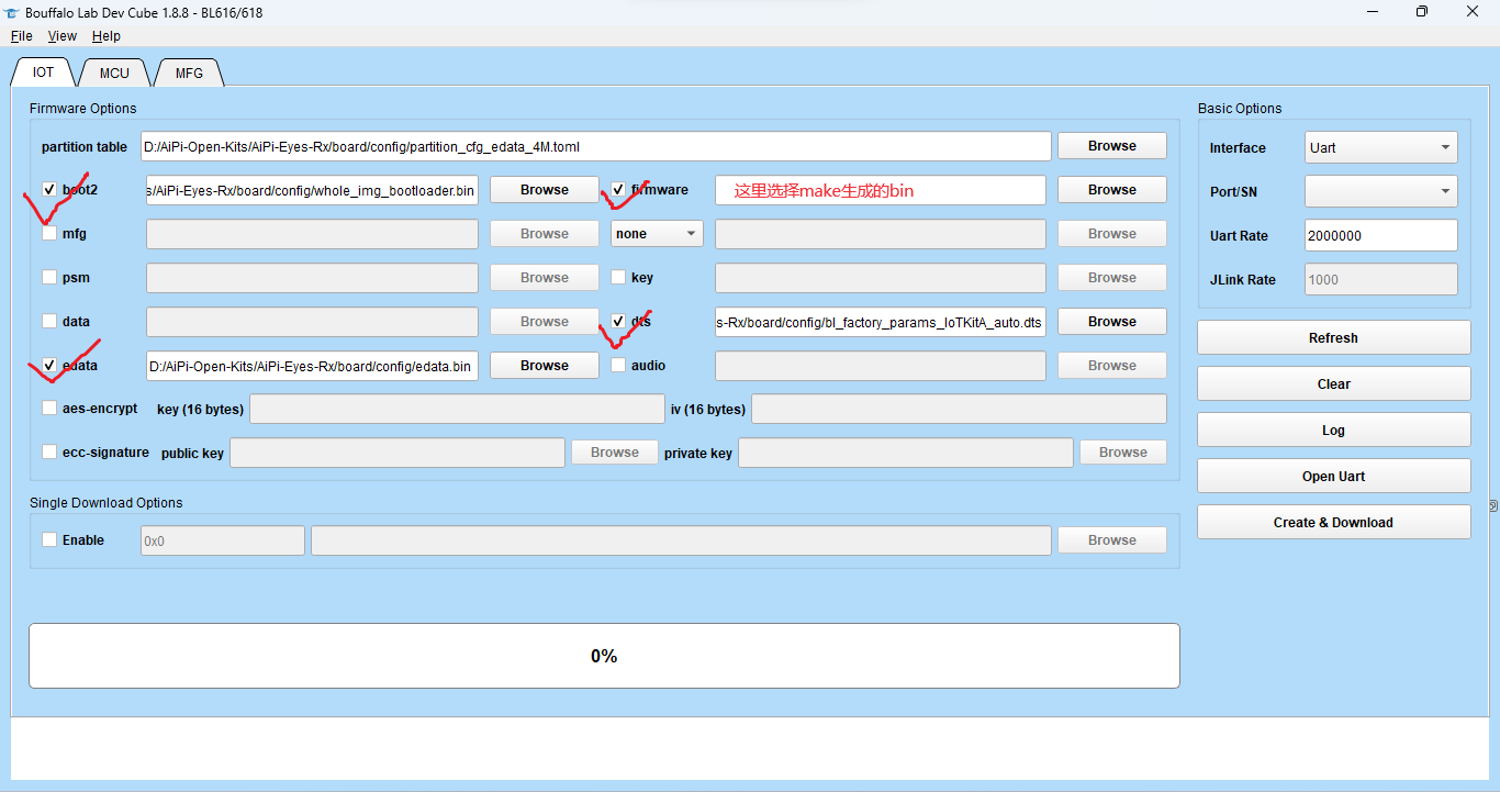

选择烧录的内容,以我们AiPi-Eyes-R1为例。相关信息在 AiPi-Open-Kits\AiPi-Eyes-Rx\board\config 目录下。
partition table : partition_cfg_edata_4M.toml
boot2 : whole_img_bootloader.bin
edata: edata.bin
dts: bl_factory_params_IoTKitA_auto.dts
然后链接设备,点击 Create&Download 下载烧录即可。烧录完成后重新上电。或者按复位键屏幕就亮了。
