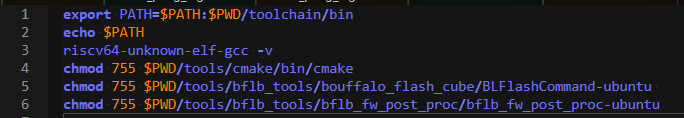

export.sh内容
第1行,又是把toolchain/bin添加到PATH目录,所以又一次证明了install那边的添加操作无意义。
第2行,显示当前PATH
第3行,显示riscv64-unknown-elf-gcc 工具的版本号
后面就是给几个路径的文件添加权限。这里我们肯定不会去修改这些文件,所以实际上需要的主要是执行权限,用chmod +x 文件名,效果也是一样的。
添加执行权限后,下次不需要再次添加。
而这里的添加到PATH目录,只是个临时修改,所以下次还需要再次执行。Windows可以通过环境变量修改,自己把toolchain/bin加进去。Linux可以修改~/.bashrc文件把这行命令加进去,避免每次开机或打开terminate都要执行export.sh脚本。
添加的目的是可以直接通过文件名执行,如果后面出现找不到xx文件,有可能就是缺少了添加到PATH这一步。
如果出现权限不足,可能就是没有给执行权限。
总结下来,搭建环境只做了3件事:
1、拉代码
2、工具添加到PATH
3、工具添加执行权限
只要做到这几个事,用什么方法都是可以的。

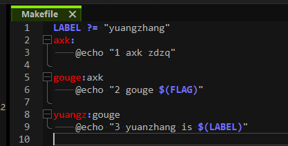

根据我们用到的,先来写一个例子
写一个Makefile文件如上,有3个分支。

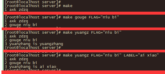

在当前目录上打开cmd,添加好命令路径。
直接执行make,会输出 1 axk zdzq
make不带参数时,会执行第1个分支的内容
由于第2个分支冒号后面加上了第一个分支名,
执行 make gouge FLAG="niu bi" 执行第2分支时,会先执行第1个分支的内容,第二个分支时使用了变量FLAG,是我们make时给的niu bi内容。
第3个分支,同样冒号后有分支2,所以会先执行分支2,递归下去就1、2、3逐个执行。而变量LABEL使用了默认值yuangzhang(拼错了)。
所以第4个命令,手动输入LABEL=”ai xiao”,之后,输出了新的内容。
简单总结下:
make xx就会执行xx分支的内容,如果xx分支依赖其它分支,则会先执行其它分支。
不带参数就执行第一个分支。
make时可以带变量
再回到编译过程,例子执行了make和make flash,所以执行了第一个分支,之后又执行了flash分支。
