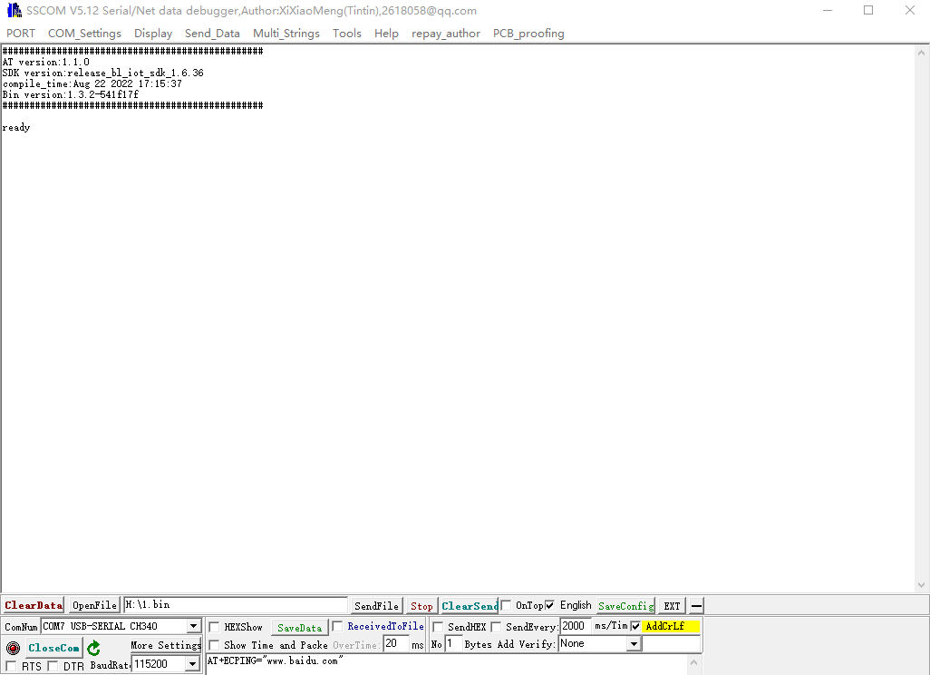

先保证模块或者开发板上电打印ready,如下图:

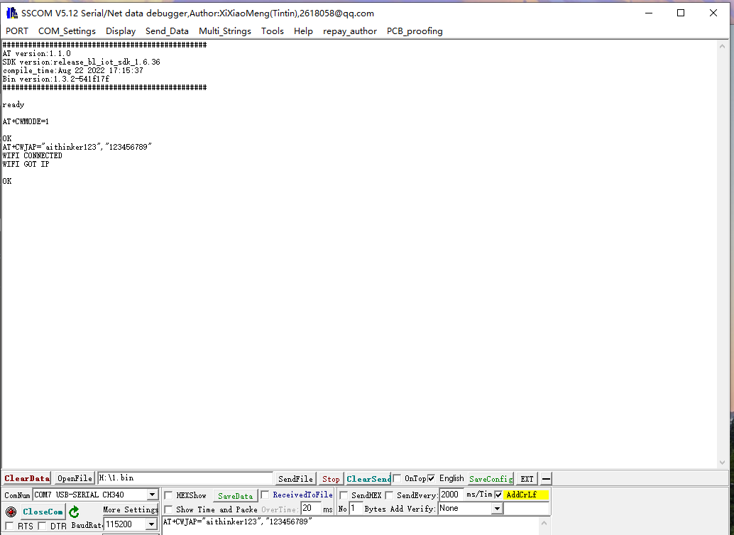

2. 发送AT+CWMODE=1;AT+CWJAP=“WIFI名称”,“WIFI密码”,比如我现在测试的WIFI名称为aithinker123,密码为123456789,如下图:

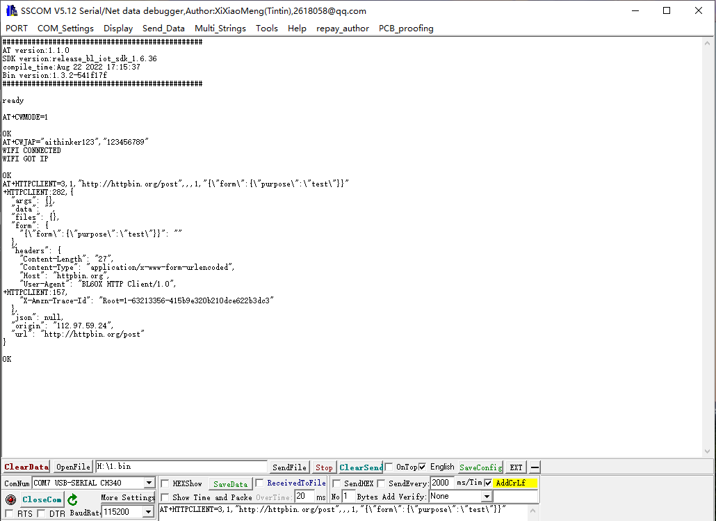

3. HTTP客户端POST请求方法(适用于POST少量数据)
该示例以 http://httpbin.org 作为 HTTP 服务器,数据类型为 application/json。
发送一个 HTTP POST 请求。
设置 opt 为 3 (POST 方法)
URL 为 http://httpbin.org/post
content-type 为 1 (application/json)
transport_type 为 1 (HTTP_TRANSPORT_OVER_TCP)
命令:AT+HTTPCLIENT=3,1,“http://httpbin.org/post”,1,“{“form”:{“purpose”:“test”}}”
如下图:
说明:
获取到的结果可能与上述响应中的不同。

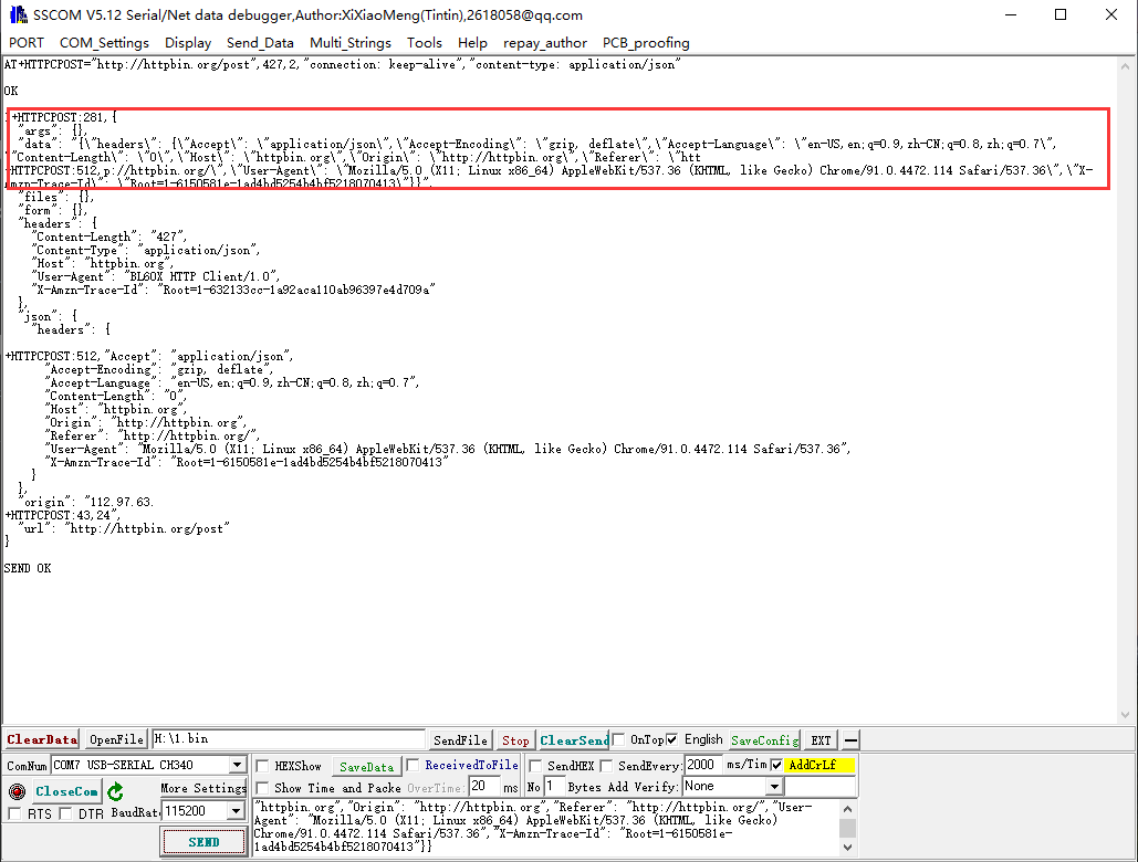

4. HTTP 客户端 POST 请求方法(推荐方式)
如果您 POST 的数据量相对较多,已经超过了单条 AT 指令的长度阈值 256,则建议您可以使用 AT+HTTPCPOST 命令。
该示例以 http://httpbin.org 作为 HTTP 服务器,数据类型为 application/json。Post 指定长度数据。该命令设置 HTTP 头部字段数量为 2,分别是 connection 字段和 content-type 字段,connection 字段值为 keep-alive,connection 字段值为 application/json
假设你想要 post 的 JSON 数据如下,长度为 427 字节。
{“headers”: {“Accept”: “application/json”,“Accept-Encoding”: “gzip, deflate”,“Accept-Language”: “en-US,en;q=0.9,zh-CN;q=0.8,zh;q=0.7”,“Content-Length”: “0”,“Host”: “httpbin.org”,“Origin”: “http://httpbin.org”,“Referer”: “http://httpbin.org/”,“User-Agent”: “Mozilla/5.0 (X11; Linux x86_64) AppleWebKit/537.36 (KHTML, like Gecko) Chrome/91.0.4472.114 Safari/537.36”,“X-Amzn-Trace-Id”: “Root=1-6150581e-1ad4bd5254b4bf5218070413”}}
命令:AT+HTTPCPOST=“http://httpbin.org/post”,427,2,“connection: keep-alive”,“content-type: application/json”
如下图:
说明:
AT 输出 > 字符后,HTTP body 中的特殊字符不需要转义字符进行转义,也不需要以新行结尾(CR-LF)
