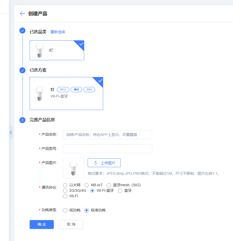

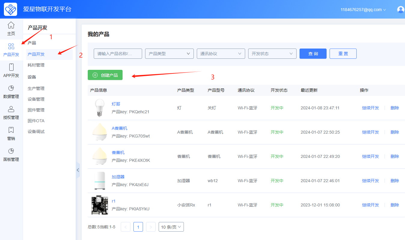

第二部:创建产品
基本上就是安装提示去做就操作就可以了

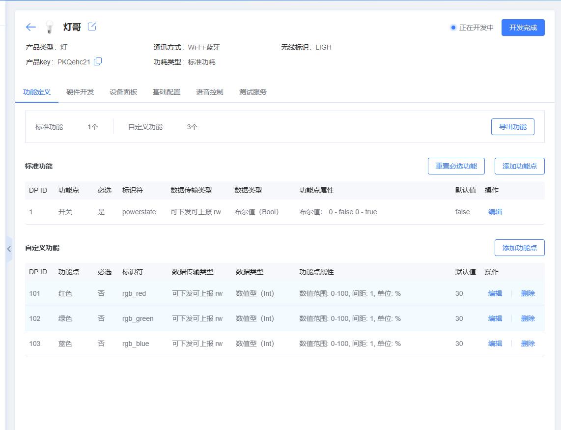

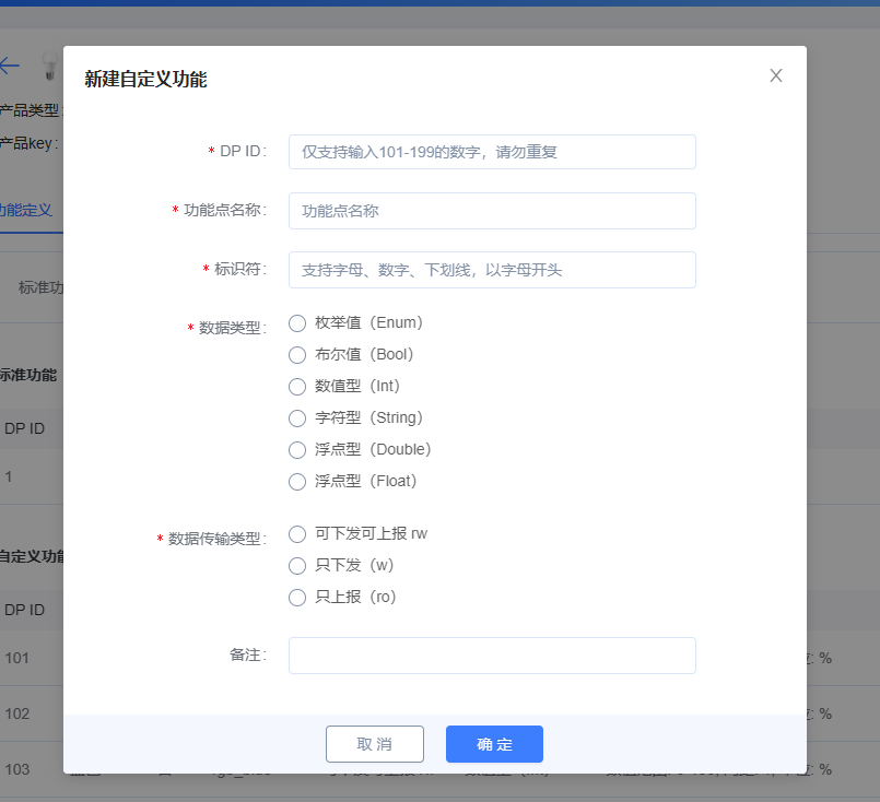

功能定义
在功能上,我添加了些自定义功能
功能含义和数据如图,基本能看出来是什么样的
经过测试,爱信云下发的数据有pdid 和修改的数据 也就是比如json {"101":99},标识符啥的好像没看见

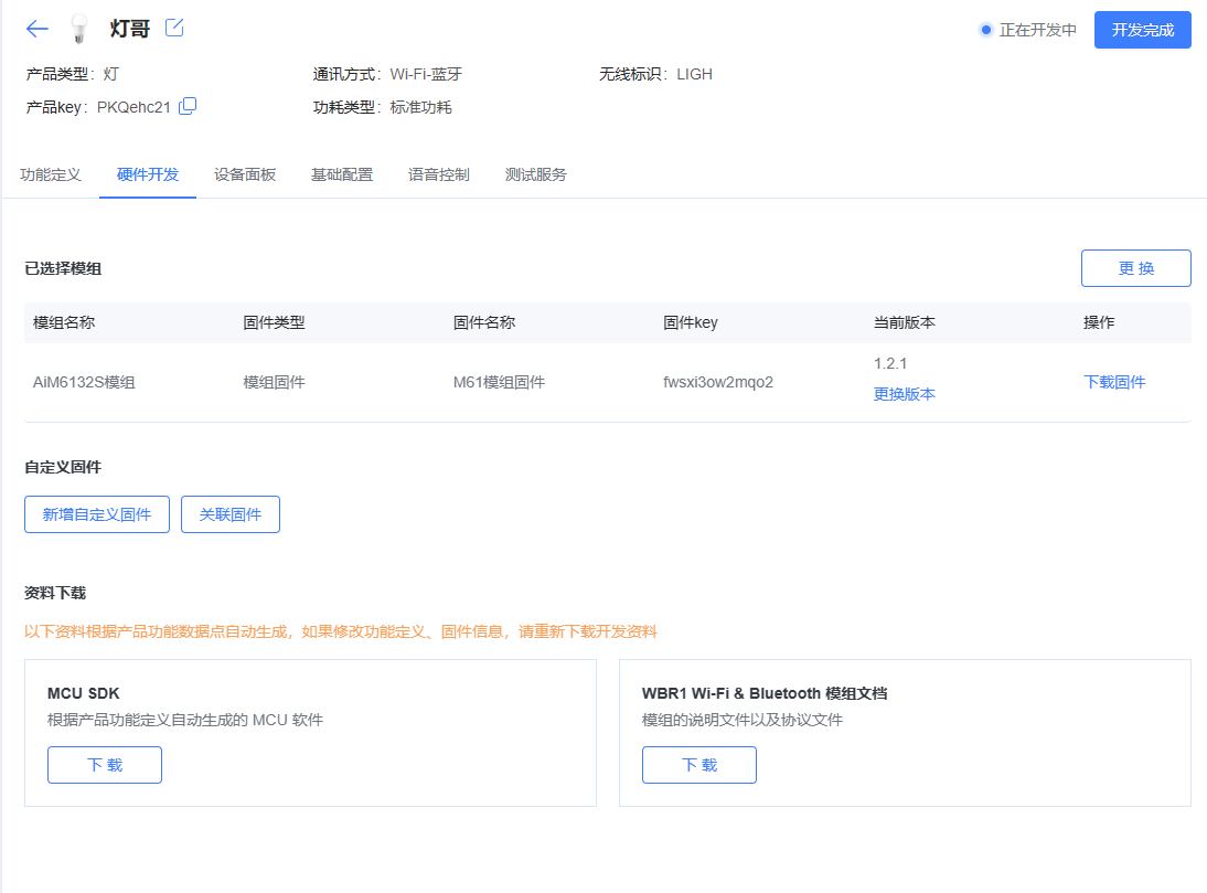

硬件开发
硬件开发这个可以不用理会,应该是用于OTA或AT模组的固件吧,不懂,还是让官方解答吧

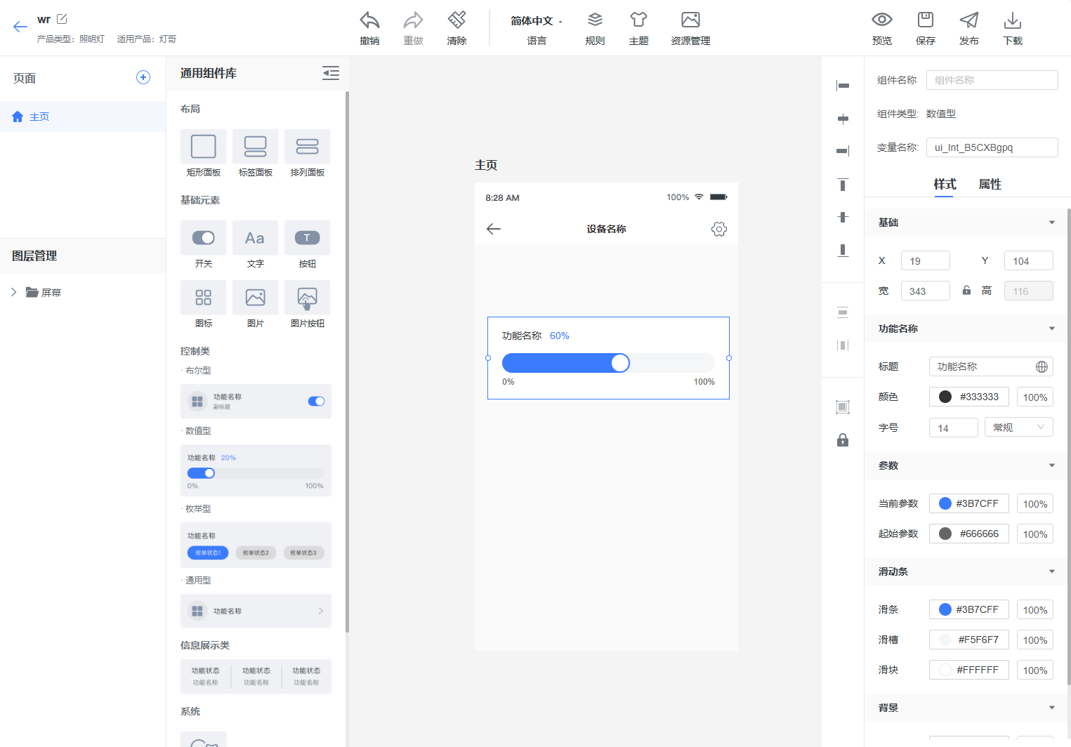

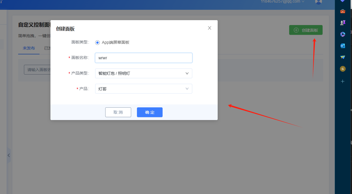

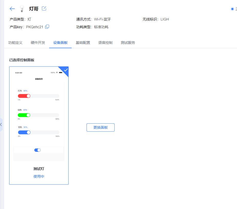

设备面板

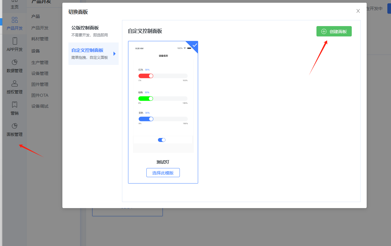

这是在操作的app里点进去控制的界面,因为我是添加了自定义的功能,所以就得使用自定义面板
点击更换面板或者左侧面板管理进入

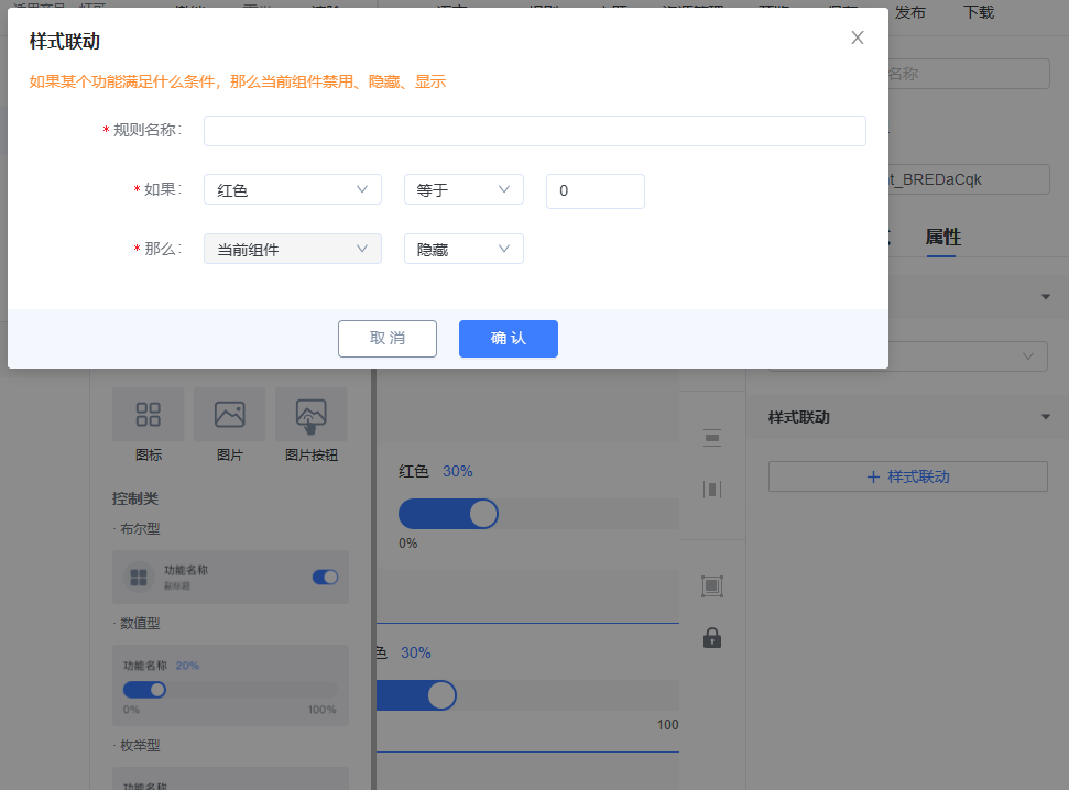

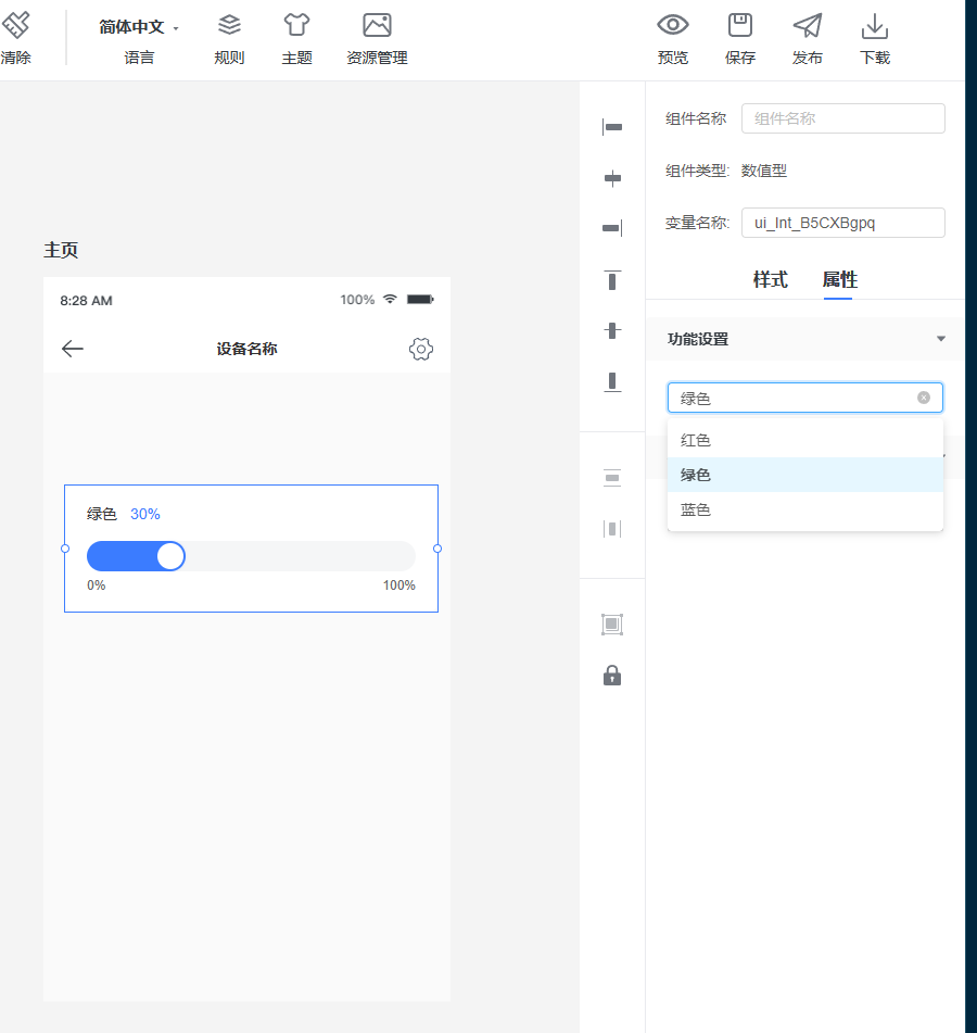

按照你想要的样子进行添加,所见即所得,哈哈哈
右侧属性进行修改绑定功能或者样式关联
功能就是产品那里添加的定义功能,名称可以中文,这样这里更好查看选择,毕竟我只是个菜鸟,英文太高大上了,

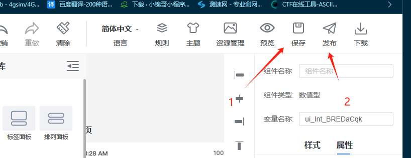

之后就得保存并发布

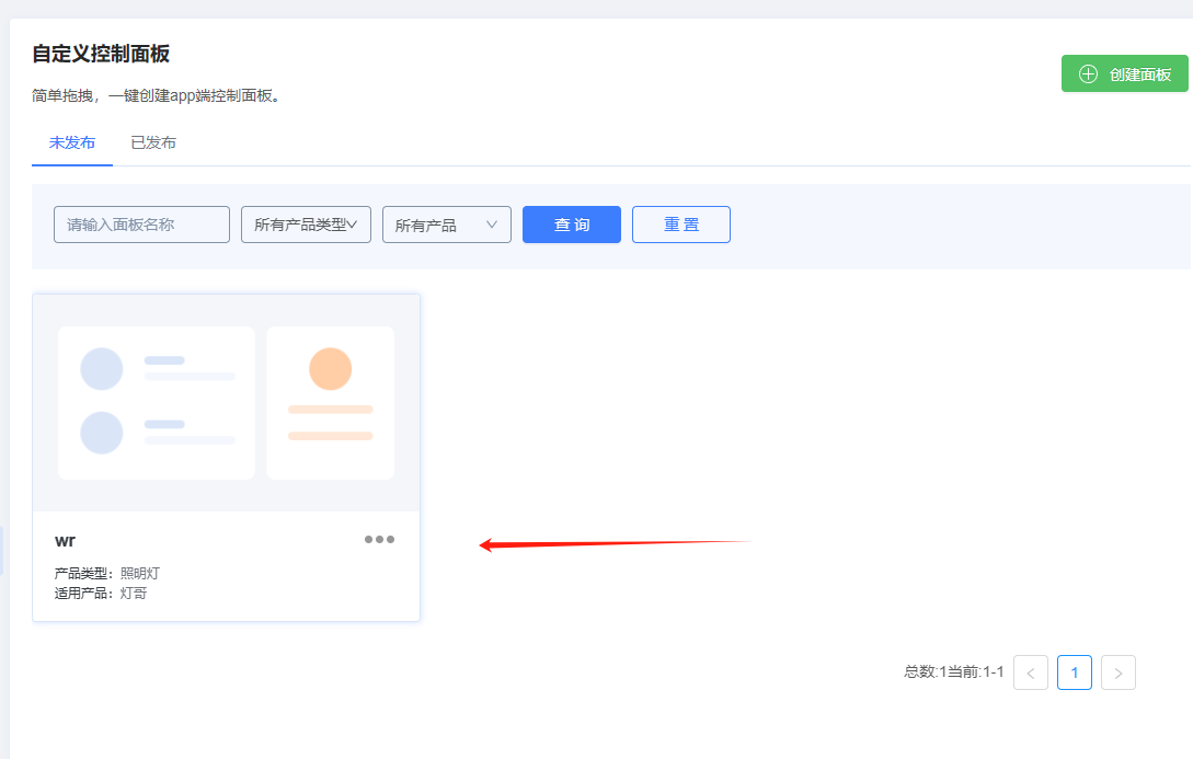

只有保存并发布了,才能在产品更换面板里可以选择上
每次进行面板修改发布,或者功能添加后。都得进行重新选择面板

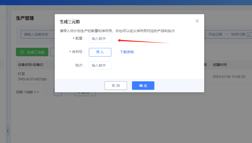

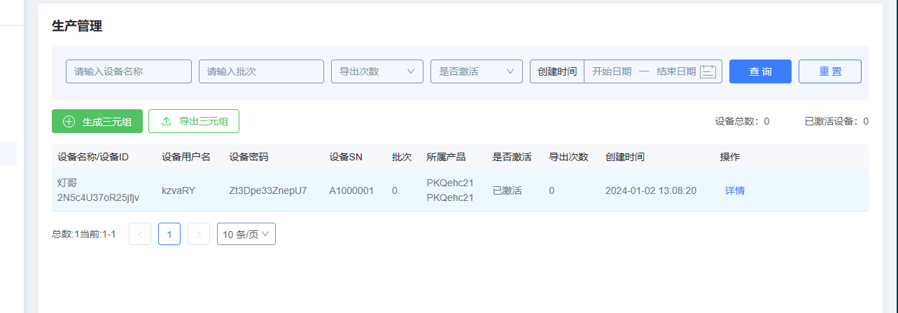

生产管理
进行三元组生成。这里没必要理解三元组是什么意思,其实就是一组配置
其实要做的就是导入一批序列号(设备sn号),导入格式可以点击下载表格查看然后添加修改,再导入进行了,然后点击确实后,就会生成一批三元组也就是数据配置,
这是数据是要放到固件里的
分别需要的配置为
产品里的产品key和无线标识LIGH,
还有三元组里的
设备名称/设备ID
设备用户名
设备密码
这三个。共五个数据
爱信云上的硬件产品开发就这样

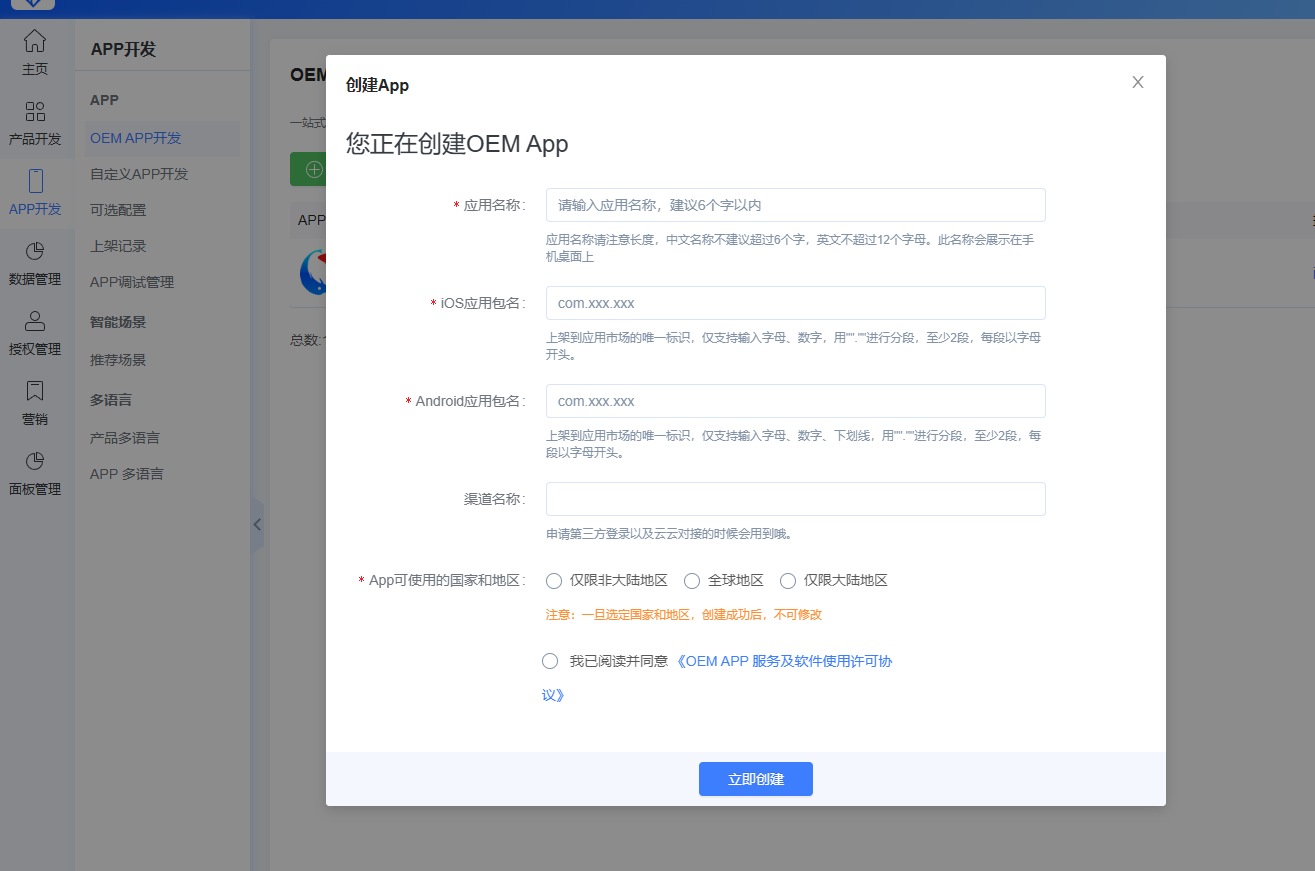

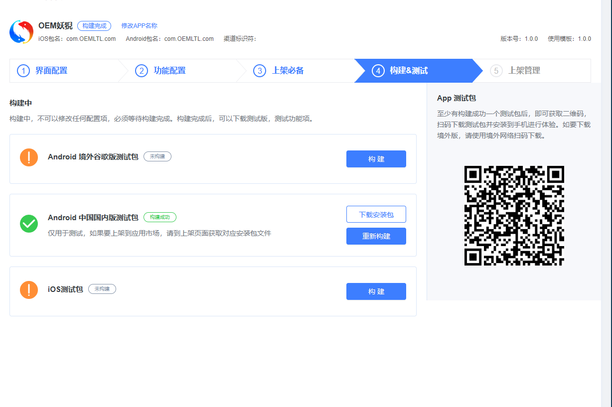

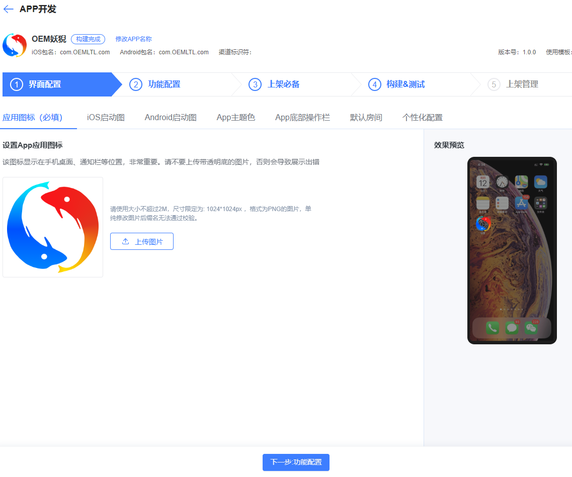

APP开发
选择OEM APP开发,自定义APP开发因为没有看见有提供SDK接入等方式,暂时用不上
按照提示一路提示操作就可以了
然后等构建完成就可以下载经常测试了,
不知道是不是测试包的原因,我用小米note 安卓9 安装后打开使用的过程中感觉到明显的变卡,一开始不卡,运行一会之后就卡,如果是因为我这台安卓机太卡了的话,我没话说

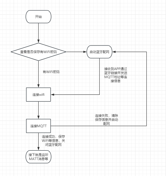

接入流程大概为
之前拿到的数据要填到aiio_dev_config里
收到下发的控制后,看你定义的情况看时候需要上报状态的改变
详细的代码可以看仓库,看官方的,或者我的,我的有些我写了注释👀️
