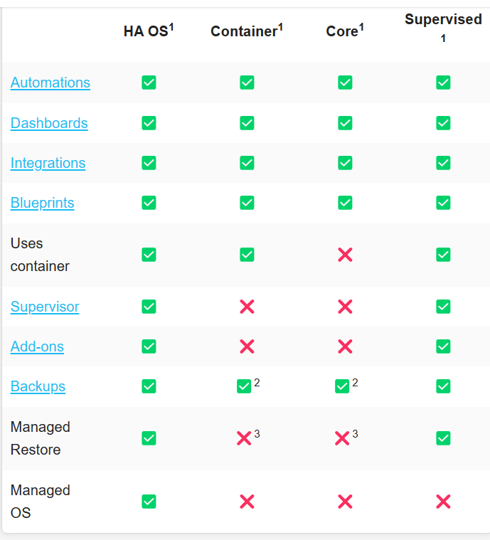

这是不同安装方式功能对比
第一列是我这个教程的安装方式
第二列是莫工Docker版安装
安装OS版,可以直接在系统中安装WebSSH,nodeRed,MQTT服务器等等,这些都是Docker版不具备的功能
但正是这些功能,让HA更好玩
比如NodeRed,不用写代码,连连线,就可以直接对接HA和自己的程序等等

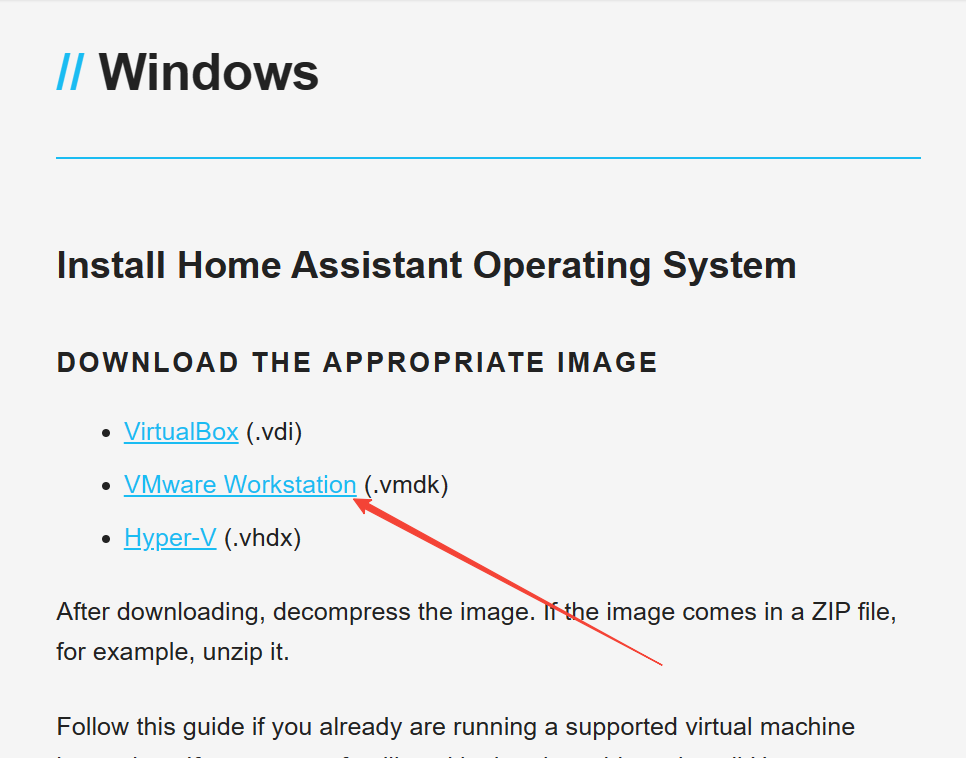

02下载虚拟机文件
这是官方下载页面,HA下载连接
我用的是VMware,其他虚拟机按需下载

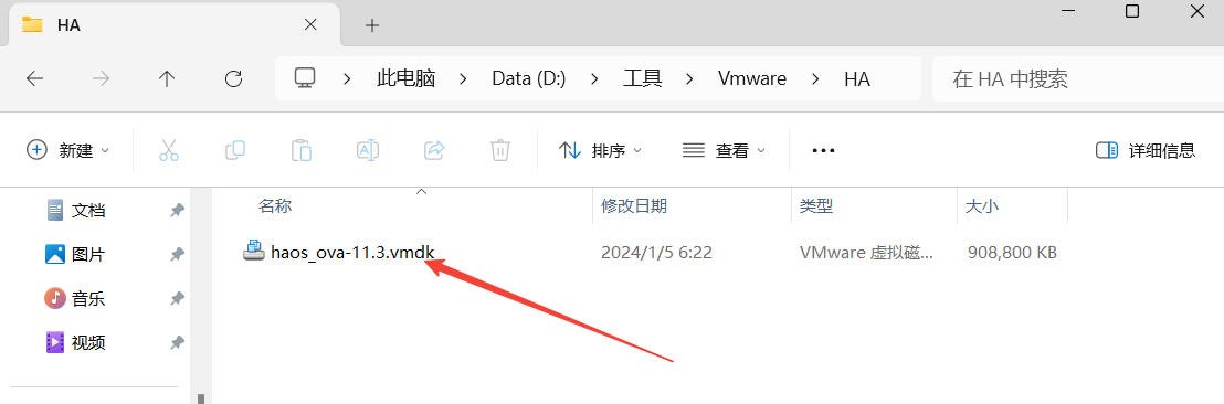

下载完成后解压,找个目录存放下

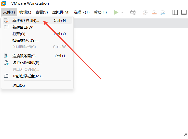

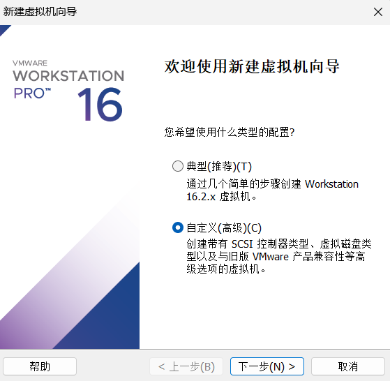

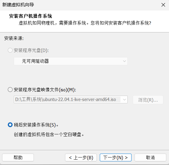

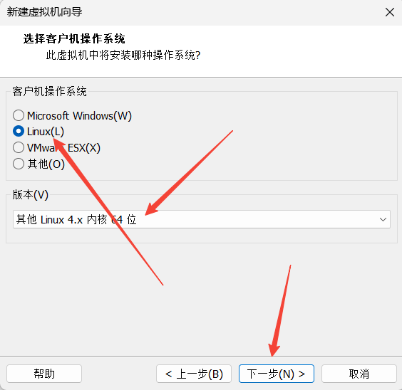

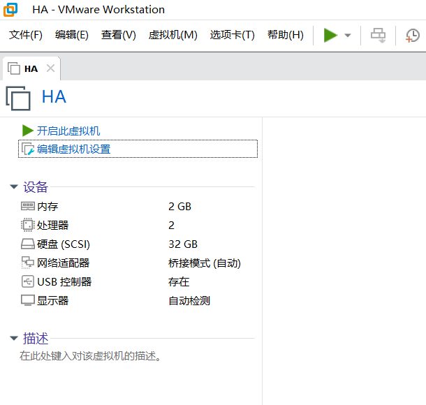

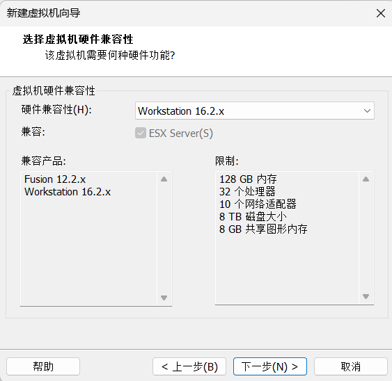

03新建拟机

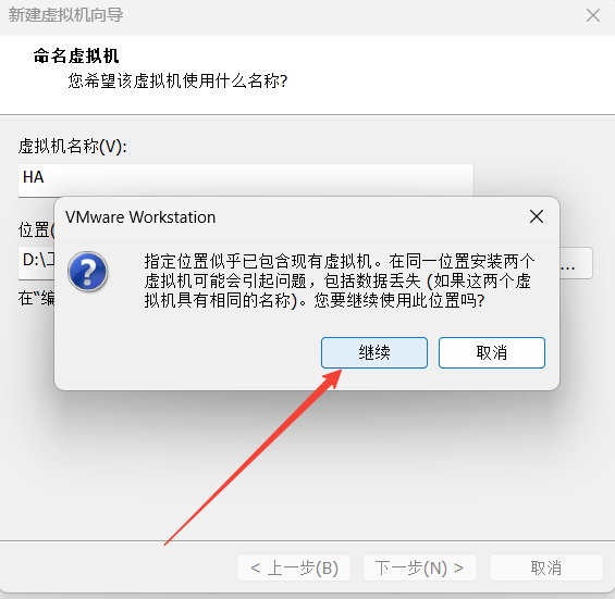

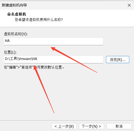

这里命名好系统名和设置好系统路径
这里由于有解压的那个HA文件,所以会提示有虚拟机了,点继续就行

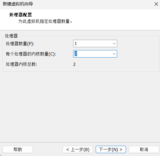

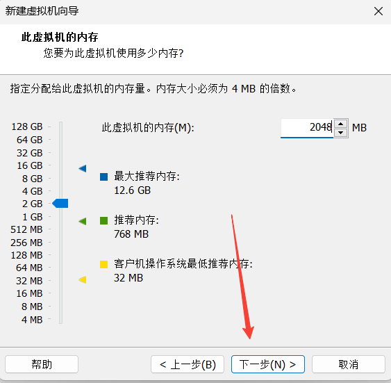

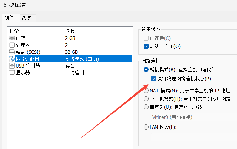

一下CPU核心和内存大小看自己需要,最低1核心1线程512M就可以,当然大点更好
我这里设置了2G,看大家需要就行

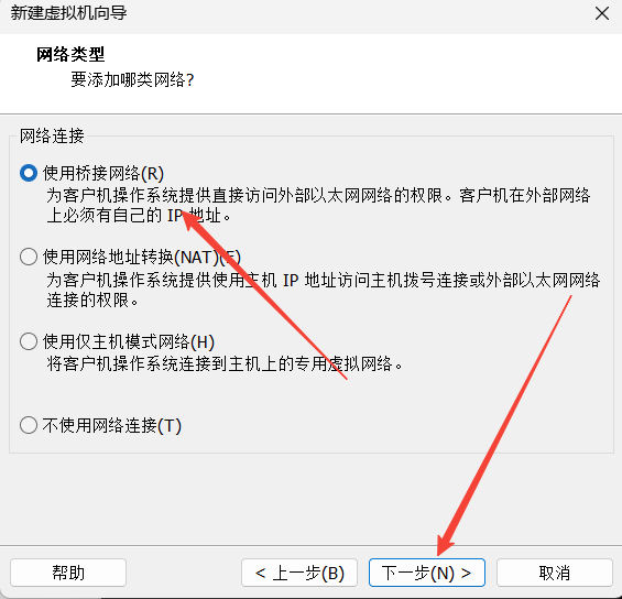

这里我推荐桥接,可以有单独的IP,方便在路由器设置静态IP

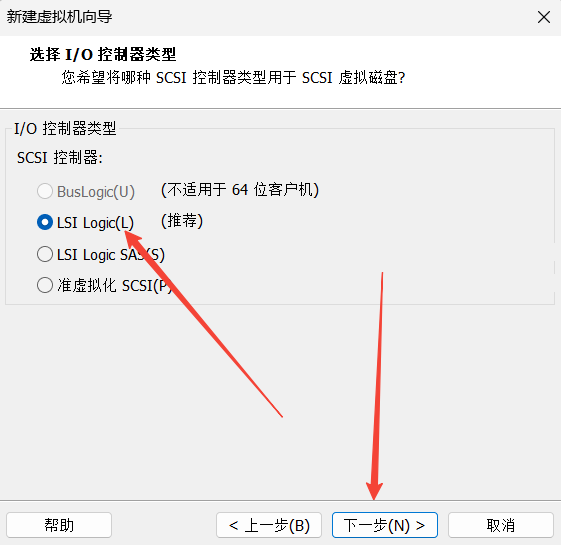

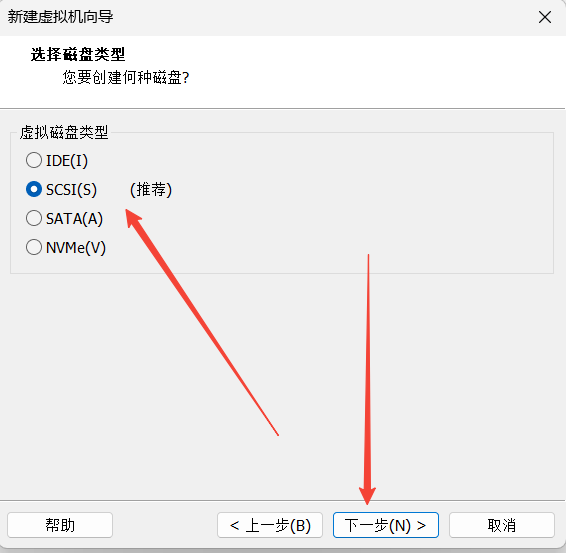

默认就行

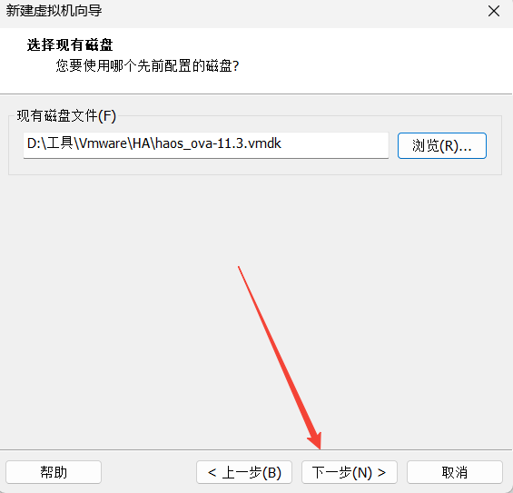

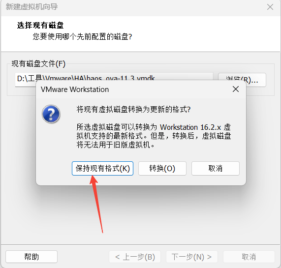

这里必须使用现有磁盘
这里选择好下载的文件
点完成后新建工作就完成了,会显示如图界面

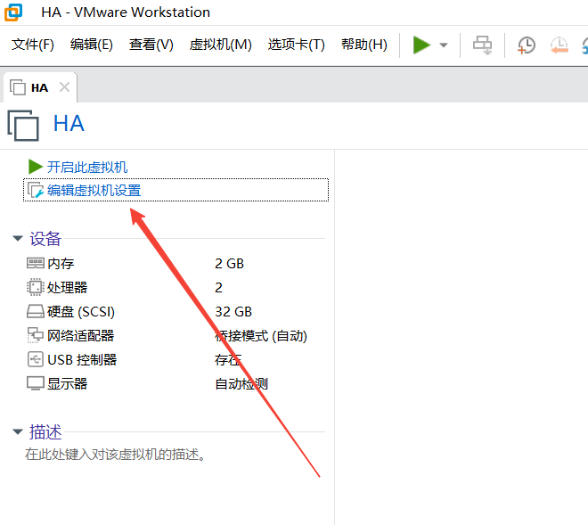

04编辑系统设置

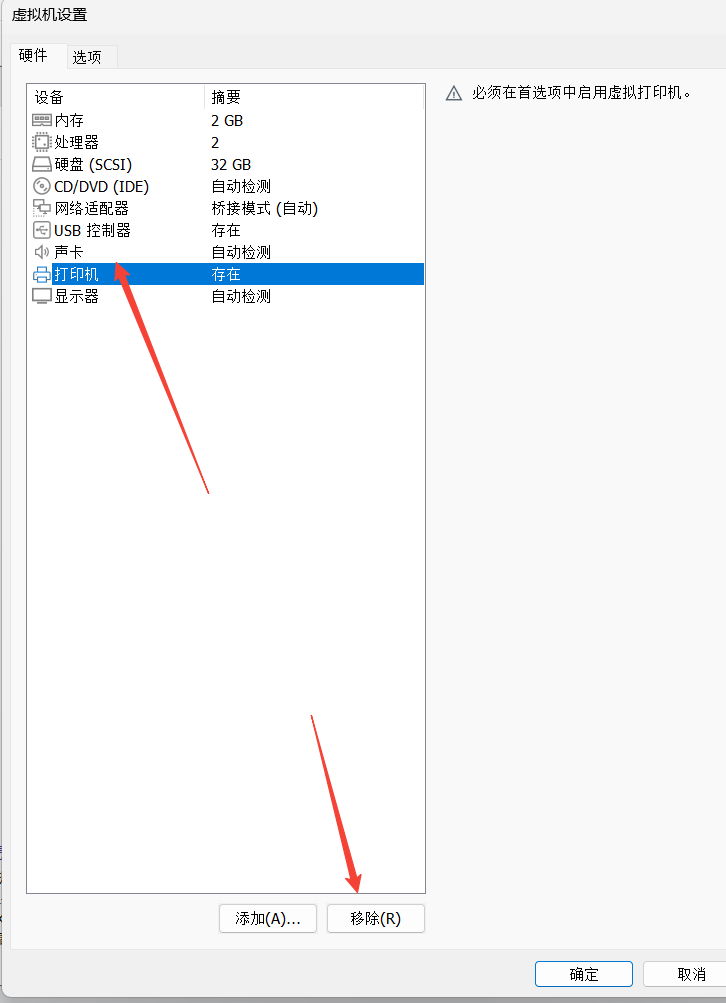

这里可以把不用的打印机声卡外设移出,不移也行

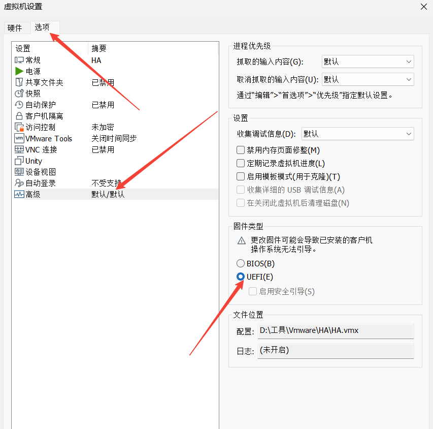

最后一步,更改引导方式
最后点击确定编辑完成

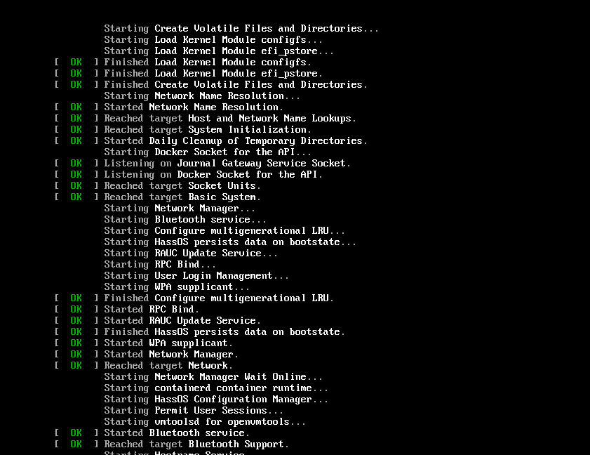

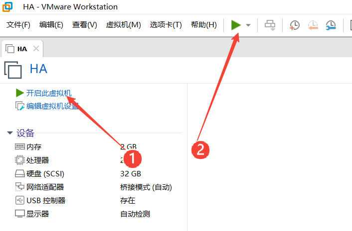

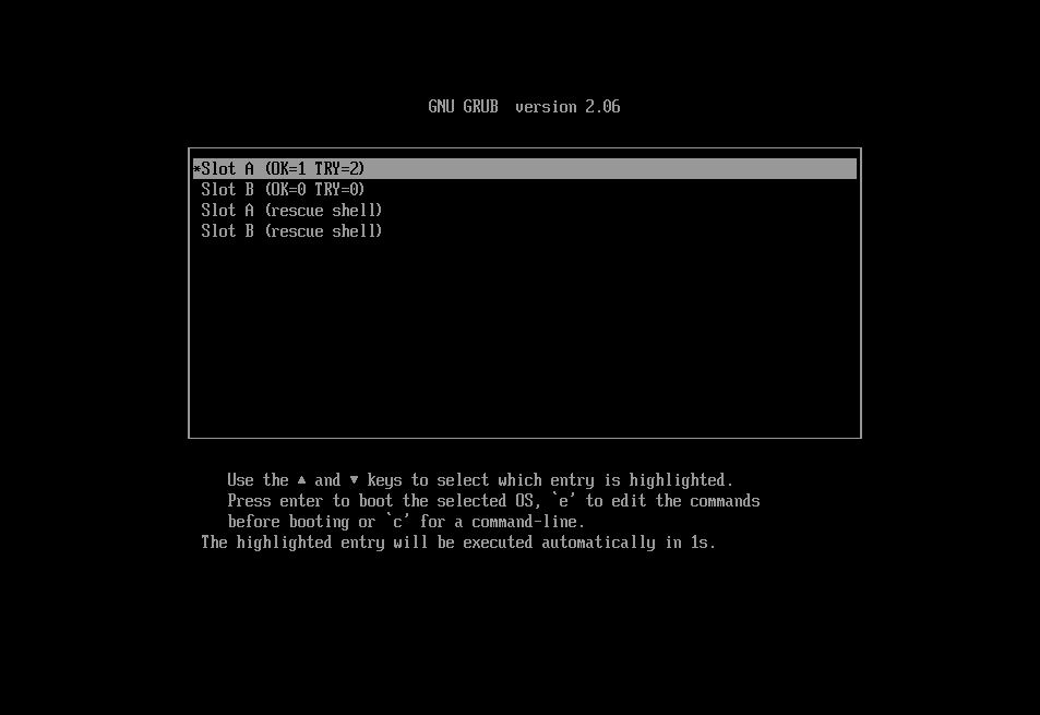

05开机
二选一都可以
这一步不用动
初次开机需要等待时间久一些,耐心等待即可

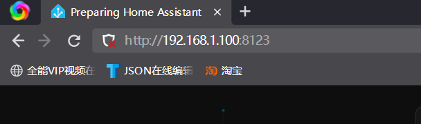

安装成功了一半,按这个网址加上:8123 就可以打开HA网页了
安装成功

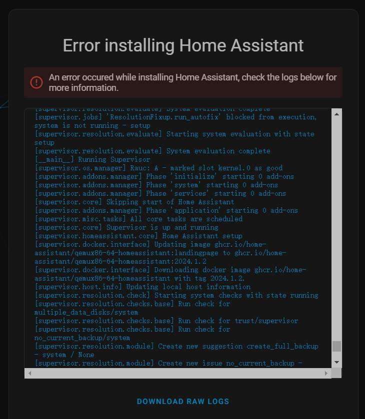

很不幸,我的由于最近没法上Github,报错了,如果能上github,这里就可以输入自己的信息,开启新时代了
等明天网可以了我再试试
到时候更新这个帖子
报错了,一时也没法给大家演示界面,等我装好的在继续开贴
