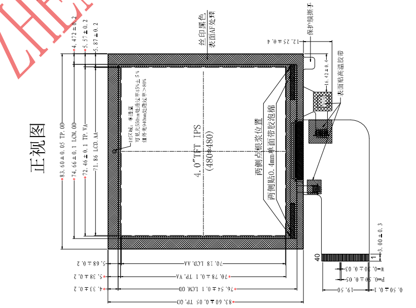

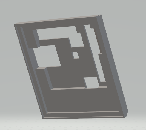

准备重新画一个,有经验了
, 这个空位对不上。
上传的附件:
3D_AiPi-Eyes-R2_V1.0_2024-01-03.zip
(1.98 KB, 下载次数: 2)
2024-1-3 15:38 上传
点击文件名下载附件

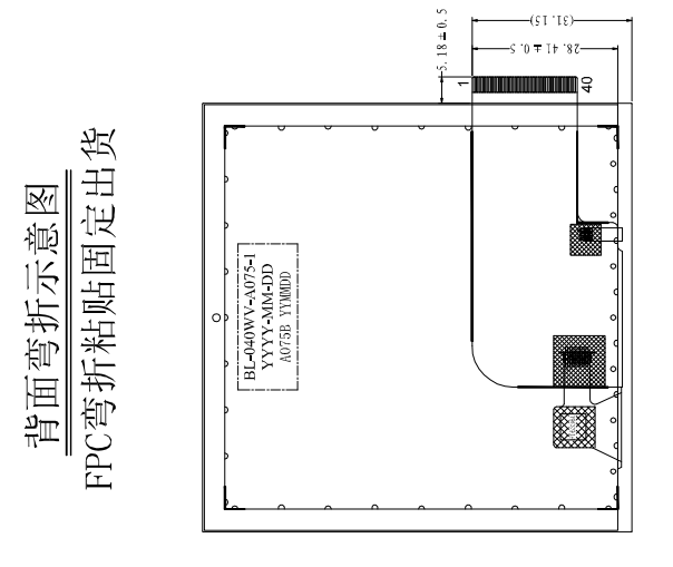

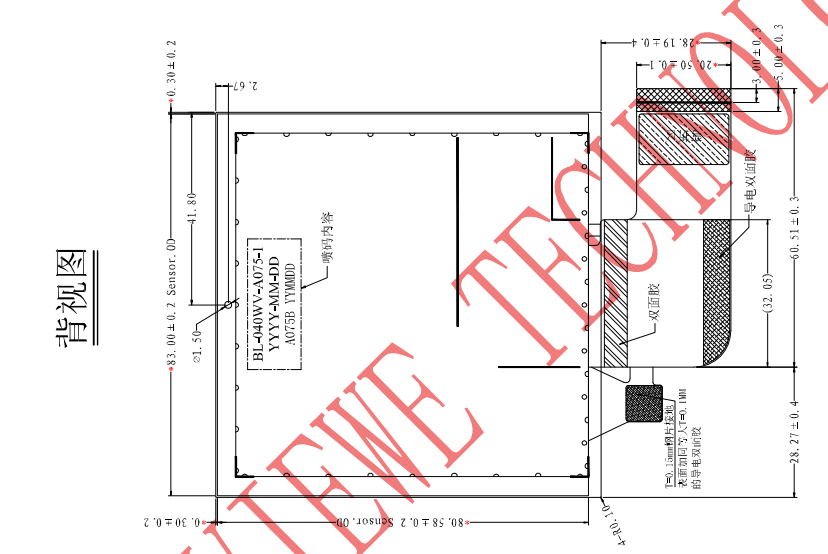

屏幕尺寸资料
第一次画,不一定准确。都不知道打印出来啥效果。
AiPi-Eyes-R2 在线PCB 工程地址:
https://oshwhub.com/ai-thiner_openteam/aipi-eyes-r2_v1-0
4寸屏资料:
点击查看
