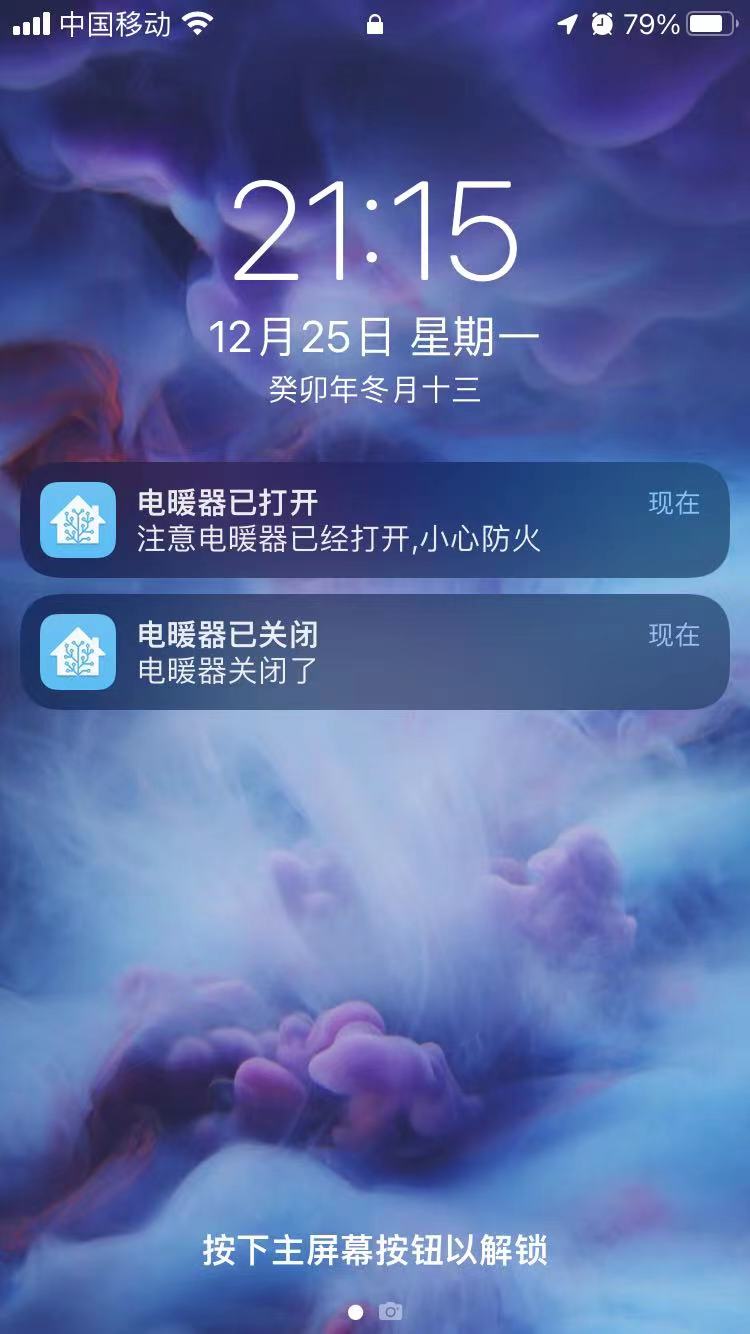

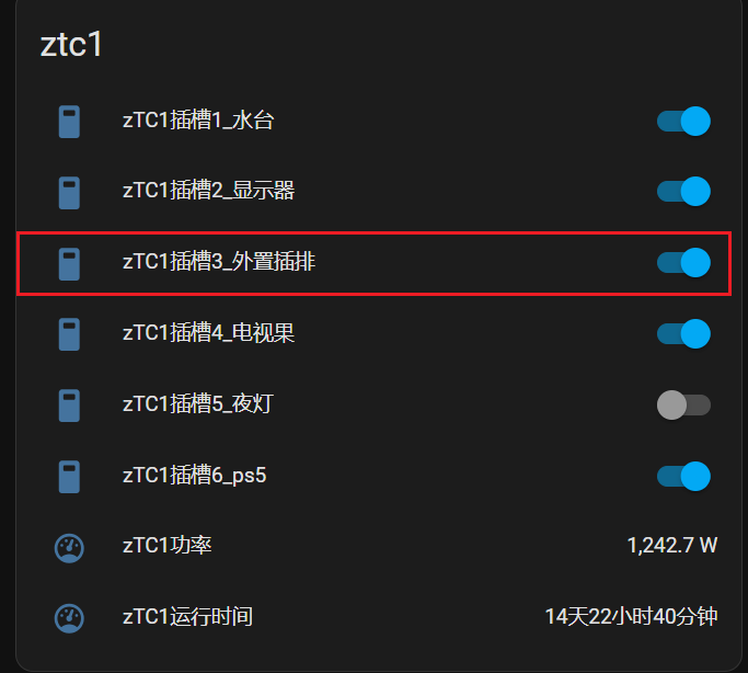

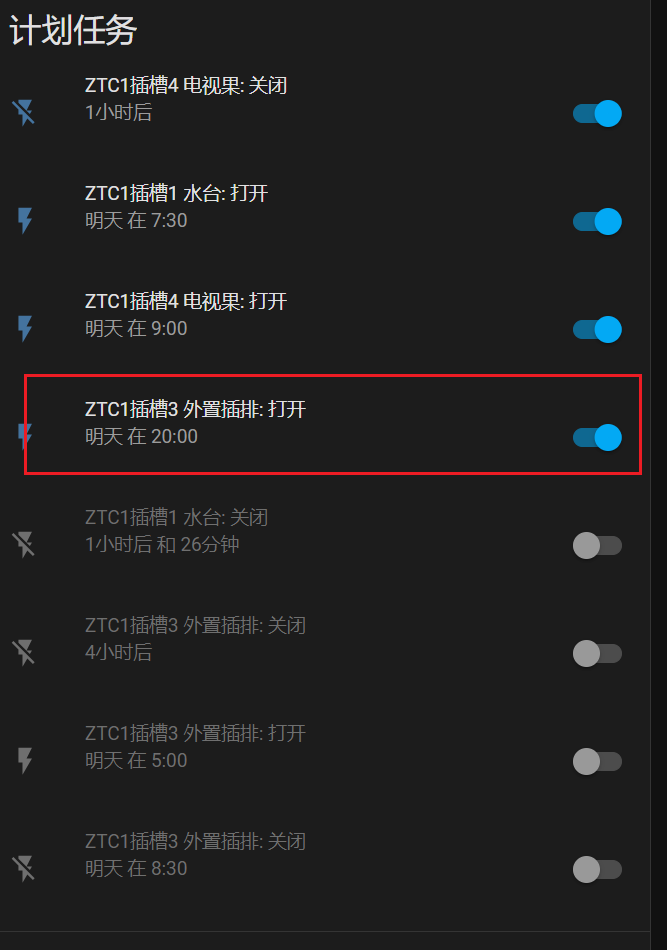

这里有个外置插排连接的电热器,
当电热器自动调度打开时,希望通过手机的ha来提醒电热器用电安全,检查周围是否有安全隐患.
例如: 微信图片_20231225212320.jpg

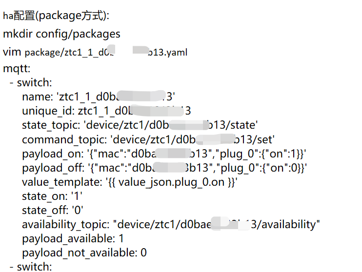

ztc1通过mqtt与ha通信
监控mqtt中主题中数据的变化,来自动化操作通知

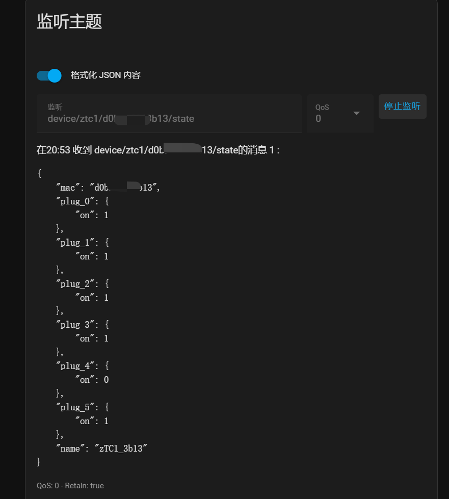

## ztc1的主题及格式

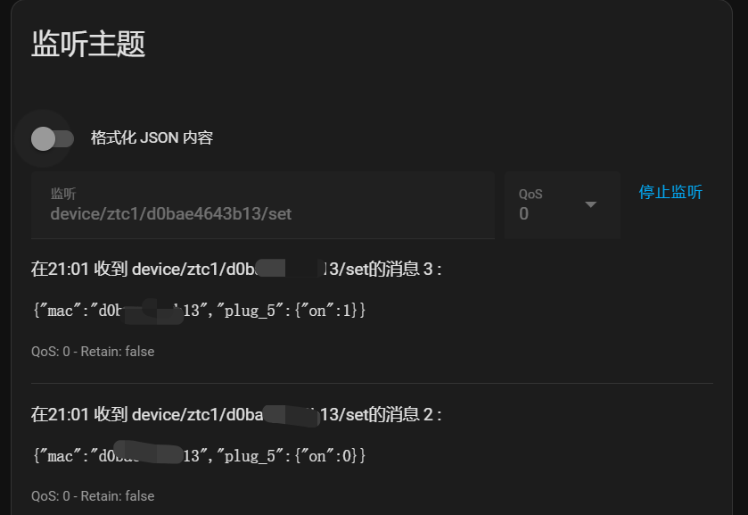

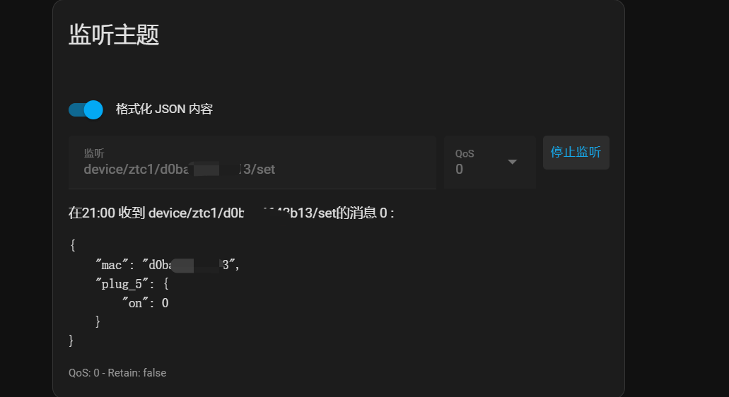

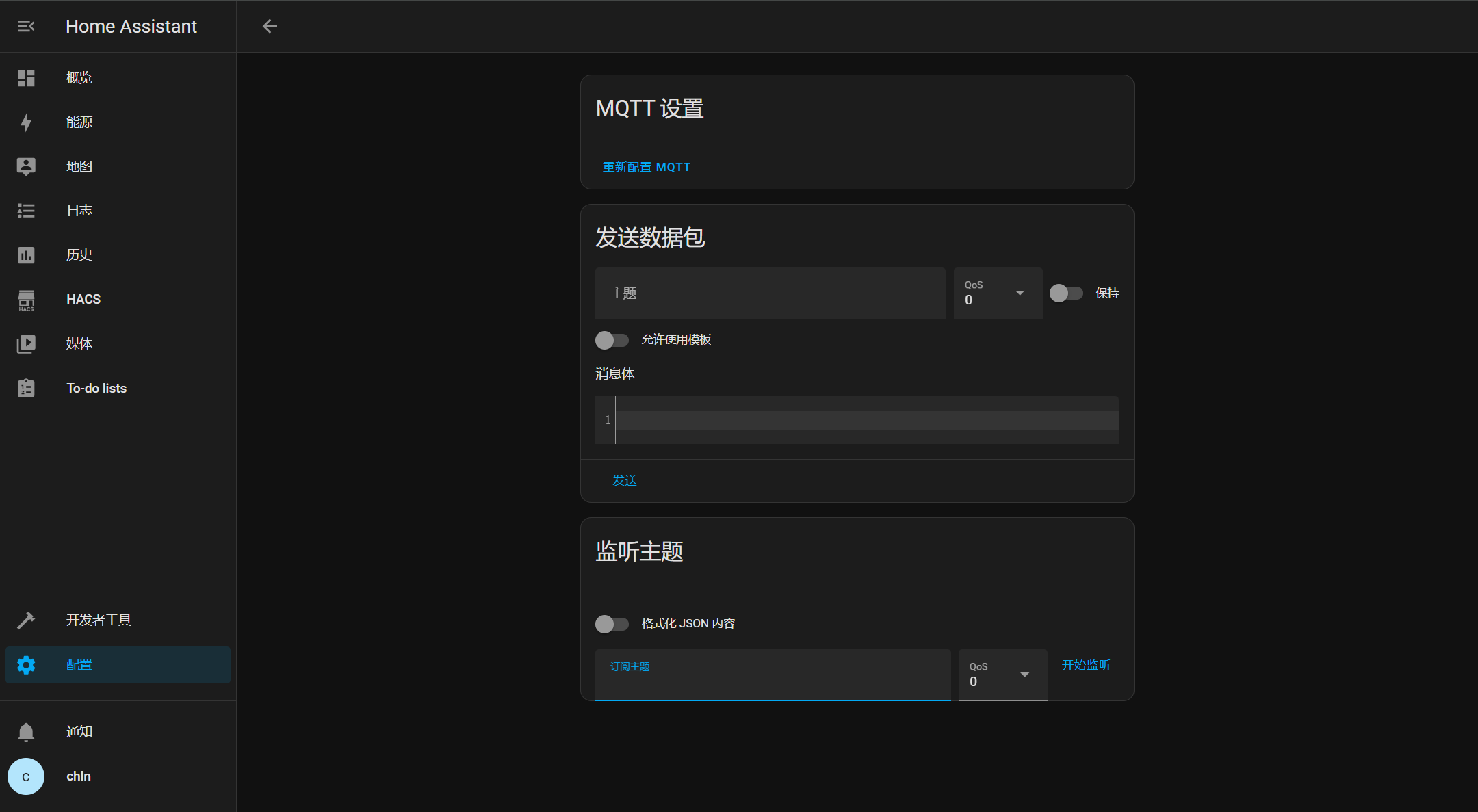

## mqtt插件监听主题

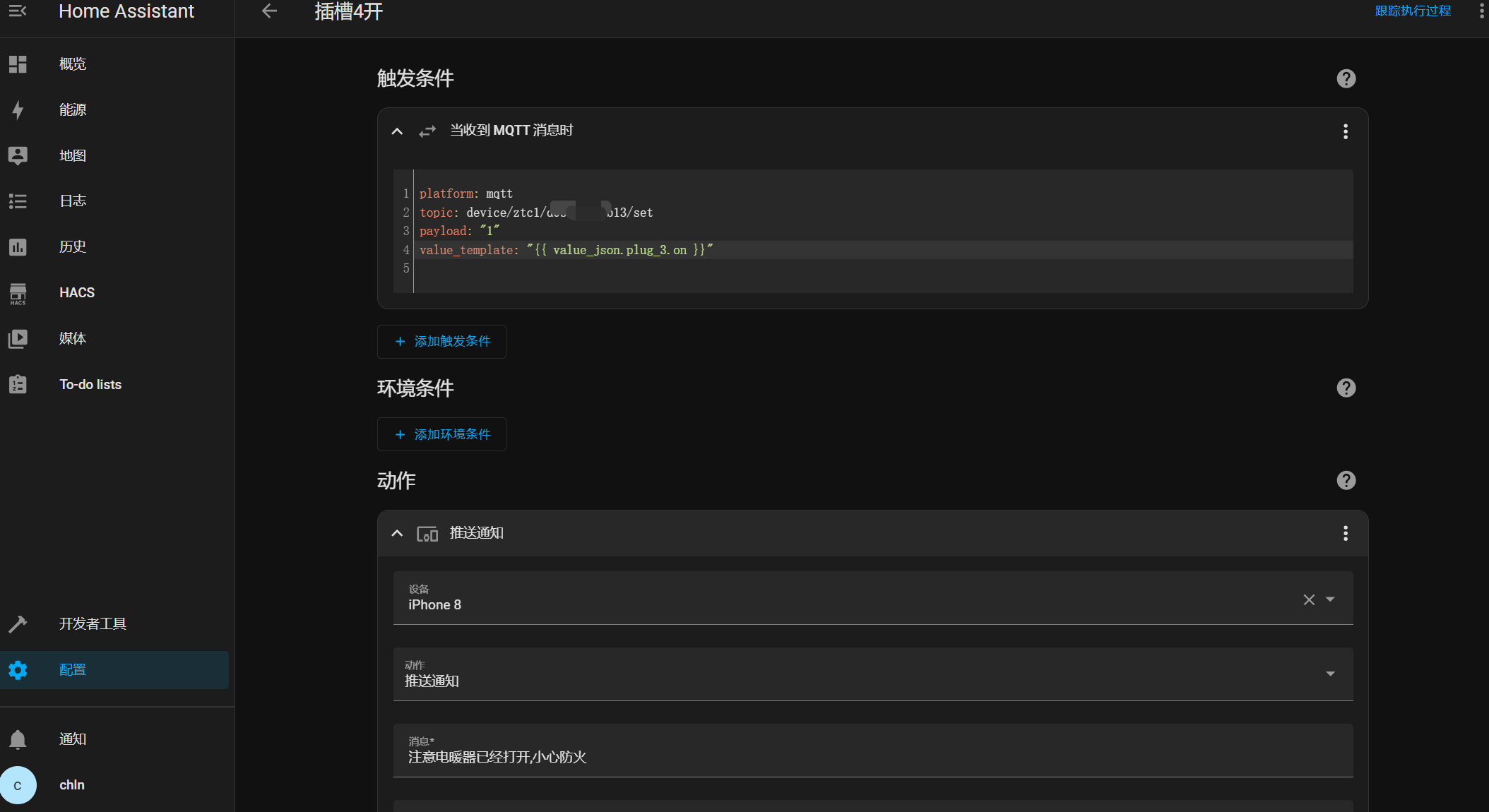

发现可以监听device/ztc1/d0baxxxx/set主题完成需求

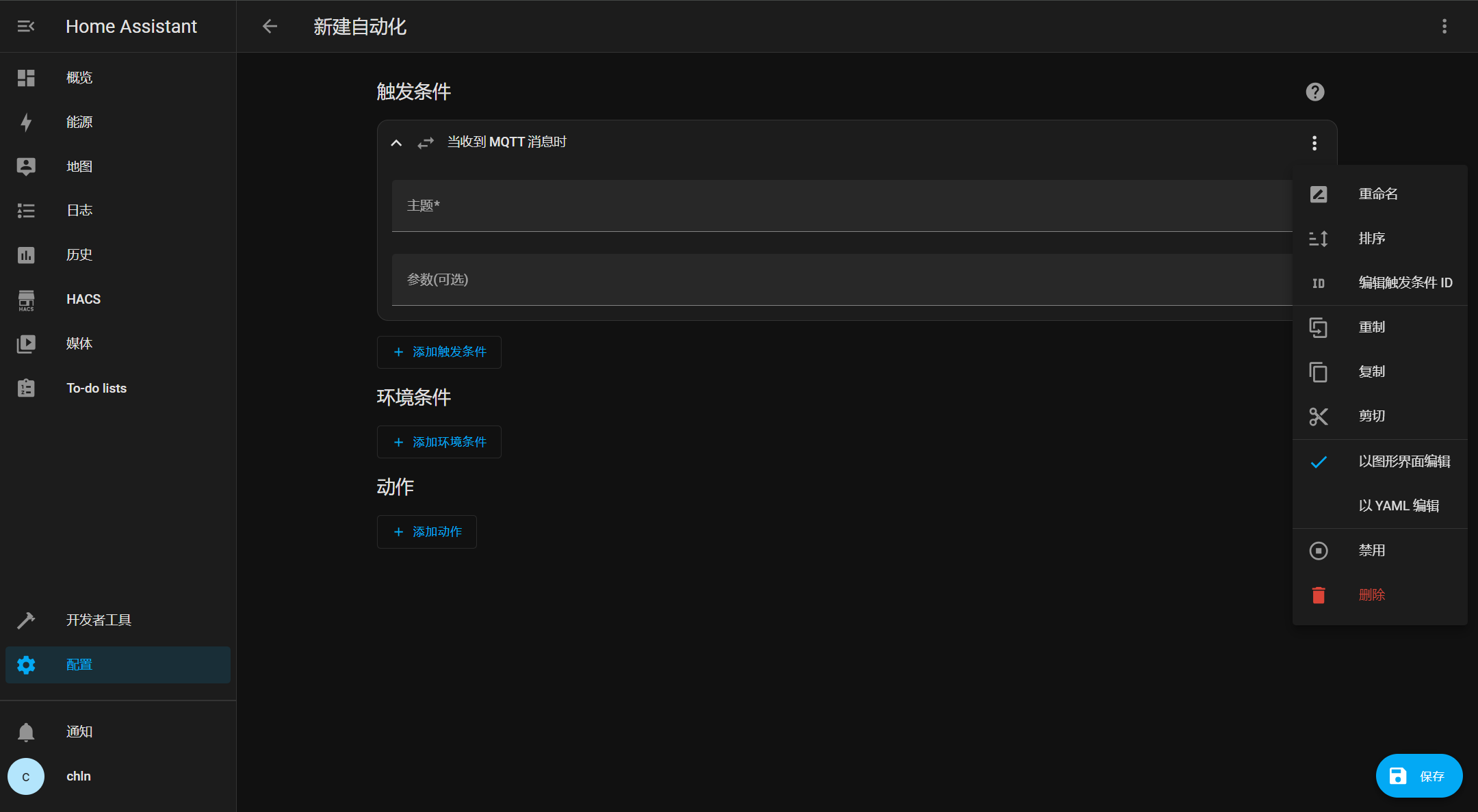

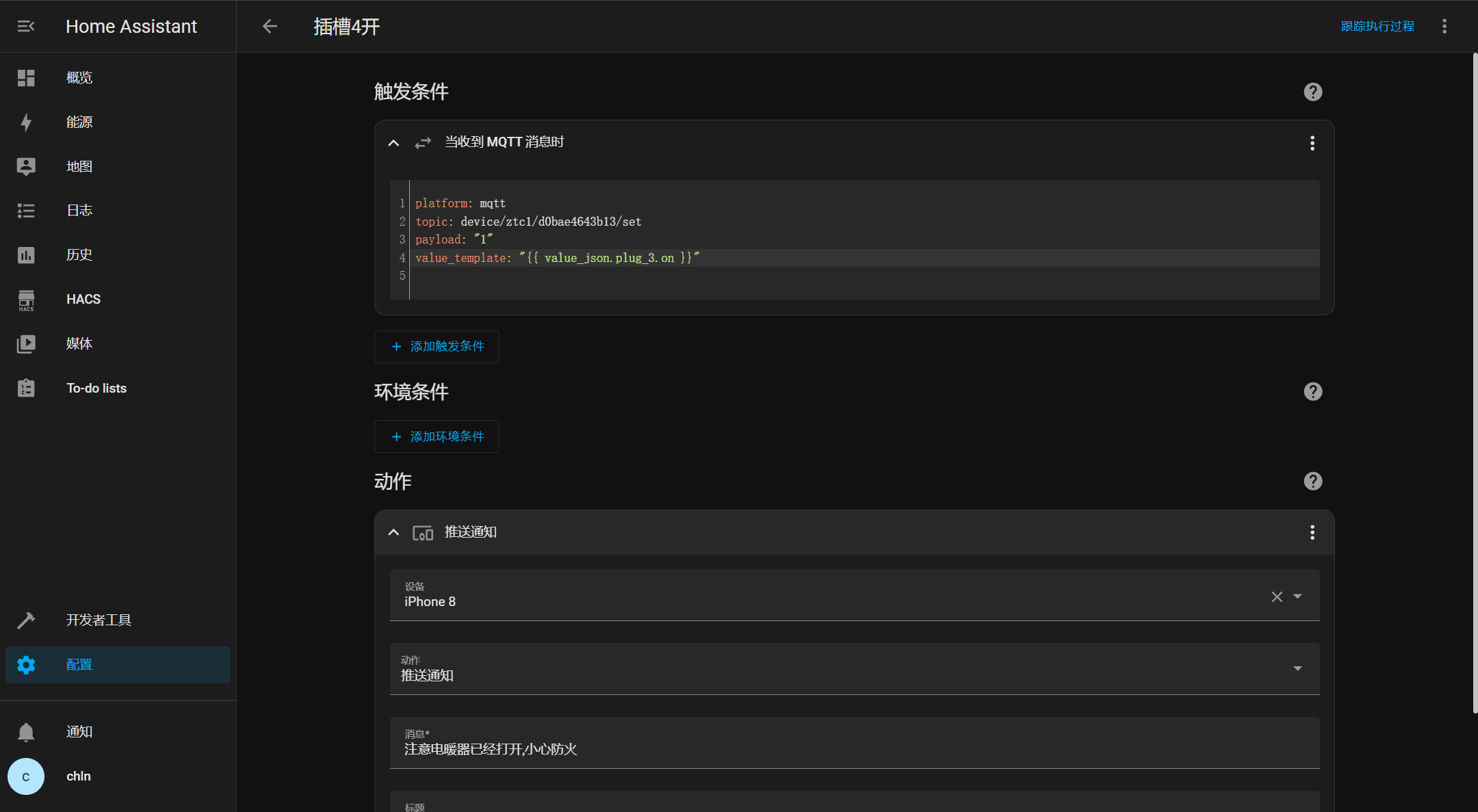

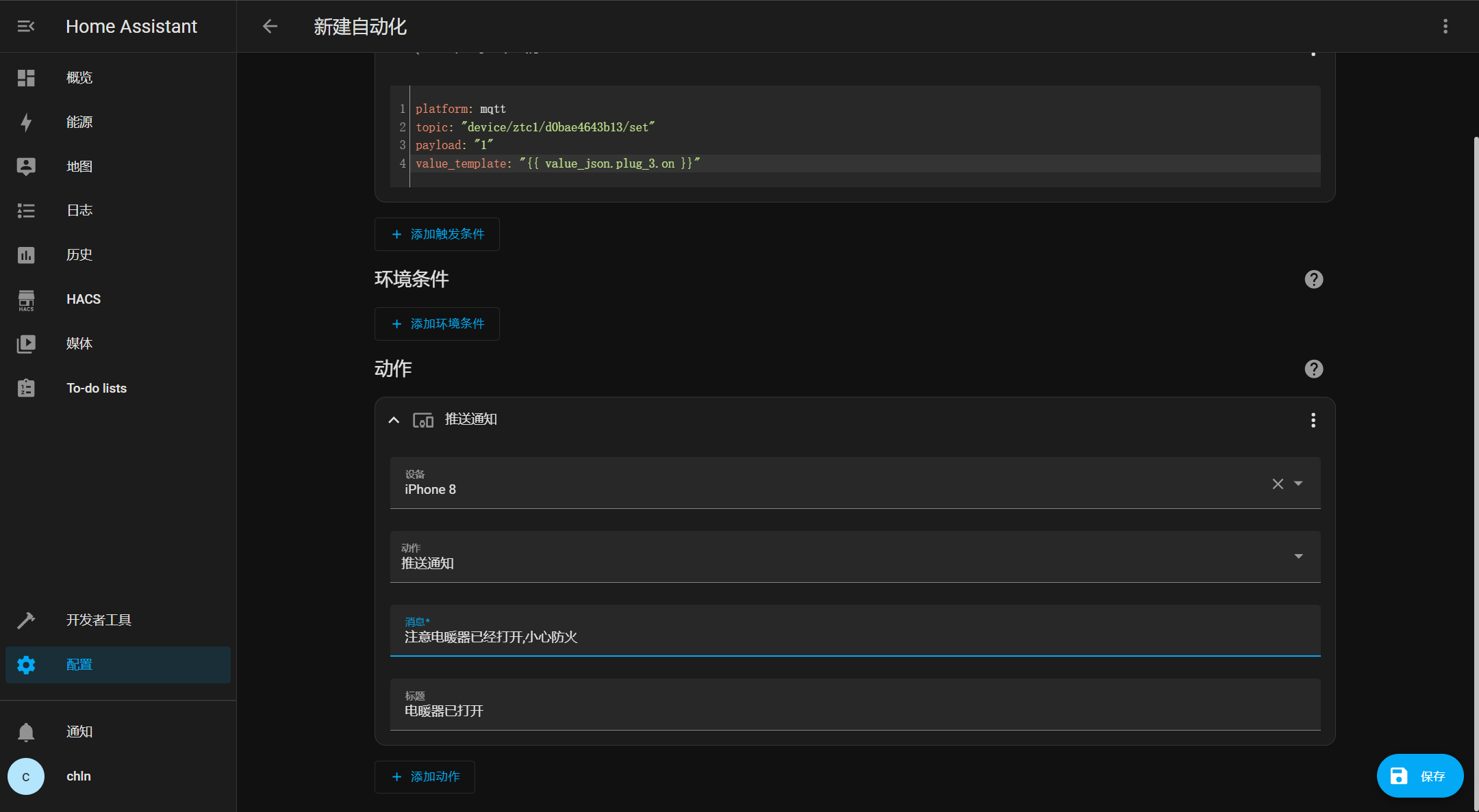

## 操作
这里的意思是plug_3被打开时(即payload为1),然后发送通知
