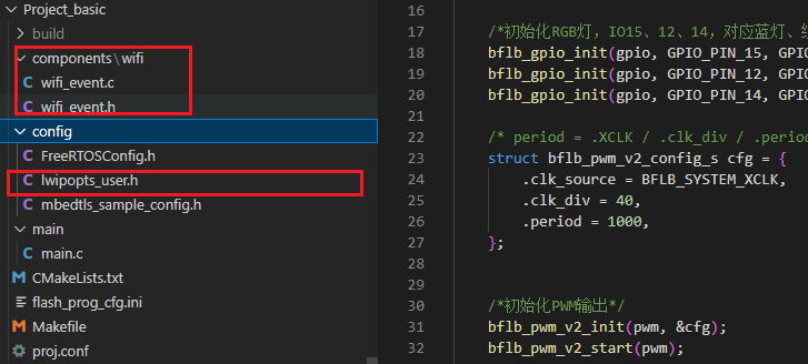

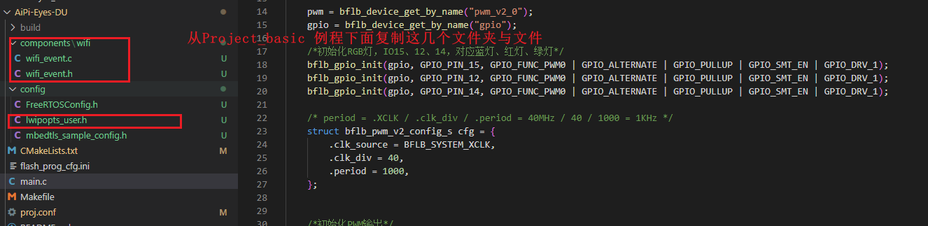

从Project_basic复制以下几个文件过来

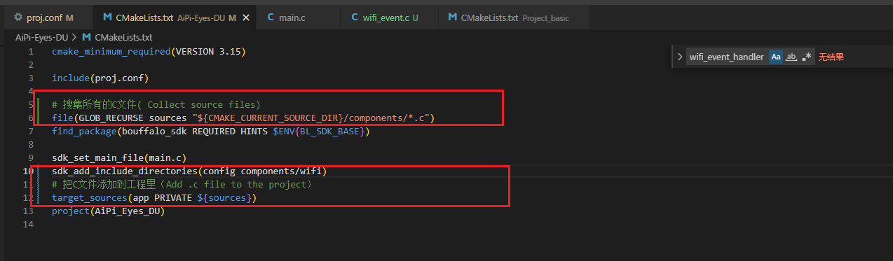

2、修改CmakeLists.txt将加入的文件包含到项目中

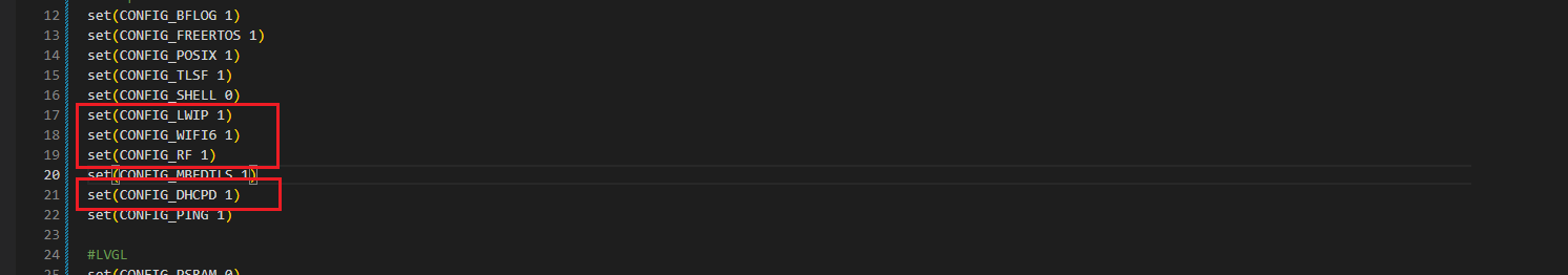

3、修改proj.conf启用lwip相关组件
  1. set(CONFIG_LWIP 1)
  2. set(CONFIG_WIFI6 1)
  3. set(CONFIG_RF 1)
  4. set(CONFIG_DHCPD 1)
  5. set(CONFIG_PING 1)

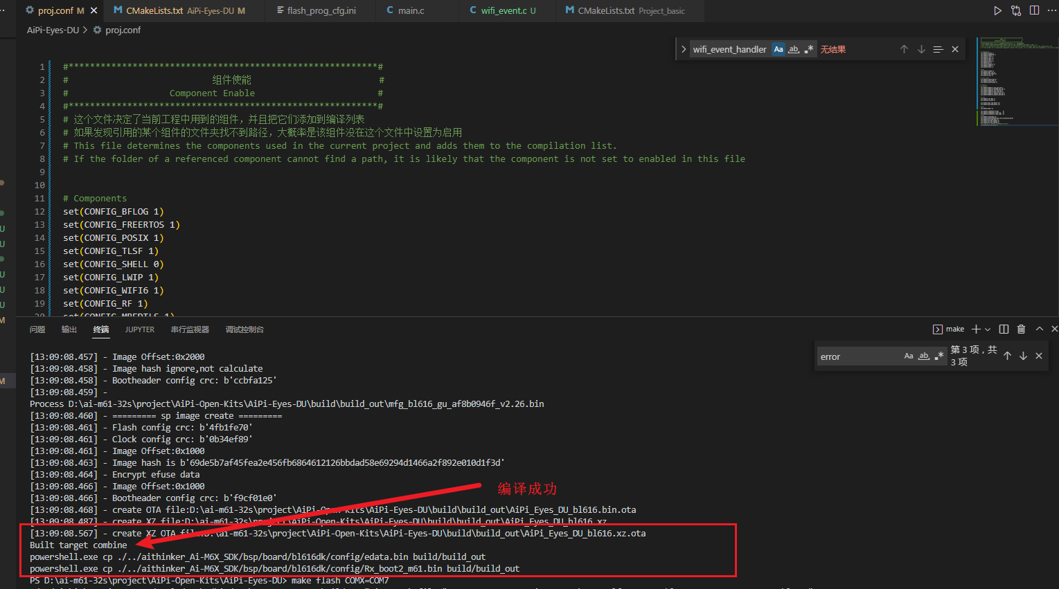

4、编译一下看看好了
