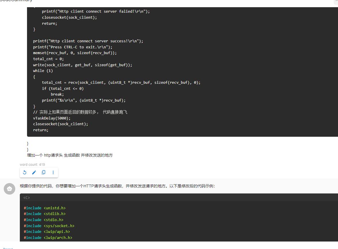

试了几下 各种奇怪的数据类型看不懂。
访问异常,还爆内存读取错误。
我想了想,让ai直接改代码吧。
果真还是他学习的快。
  1. [0] wl1: MAC=b4:0e:cf:2b:09:e3 ip=192.168.43.168/24 UP,CONNECTED␊
  2. ␛[0m[I][] CODE_WIFI_ON_GOT_IP␍␊
  3. Http client task start ...␍␊
  4. Host:ip.geo.iqiyi.com, Server ip Address : 123.126.131.45:80␍␊
  5. Http client connect server success!␍␊
  6. Press CTRL-C to exit.␍␊
  7. HTTP/1.1 200 OK␍␊
  8. Content-Type: text/plain; charset=utf-8␍␊
  9. Transfer-Encoding: chunked␍␊
  10. Connection: keep-alive␍␊
  11. Vary: Accept-Encoding␍␊
  12. Server: APISIX/2.0␍␊
  13. Server: QWS␍␊
  14. Date: Fri, 22 Dec 2023 16:15:55 GMT␍␊
  15. Access-Control-Allow-Origin: *␍␊
  16. ␍␊
  17. d7␍␊
  18. var returnIpCity ={"code":"A00000", "data": {"country":"", "province":"", "city":"", "country_id":0, "province_id":0, "city_id":0, "location_id":0, "isp_id":0, "isp":"", "longitude":0, "latitude":0, "ip":"0.0.0.0"}}␍␊
  19. 0␍␊
  20. ␍␊
  21. ␍␊
一切正常了。
