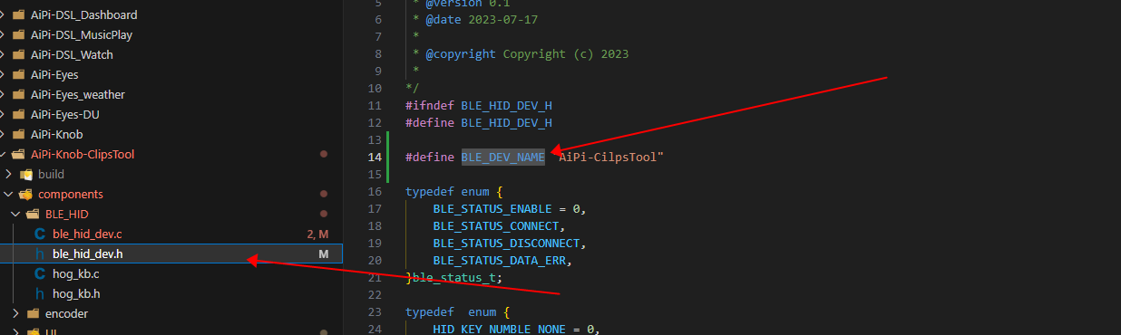

关于修改蓝牙设备名称,可以通过修改代码components/BLE_HID/ble_hid_dev.h 中的 BLE_DEV_NAME 宏的值,可以修改蓝牙设备名称。
