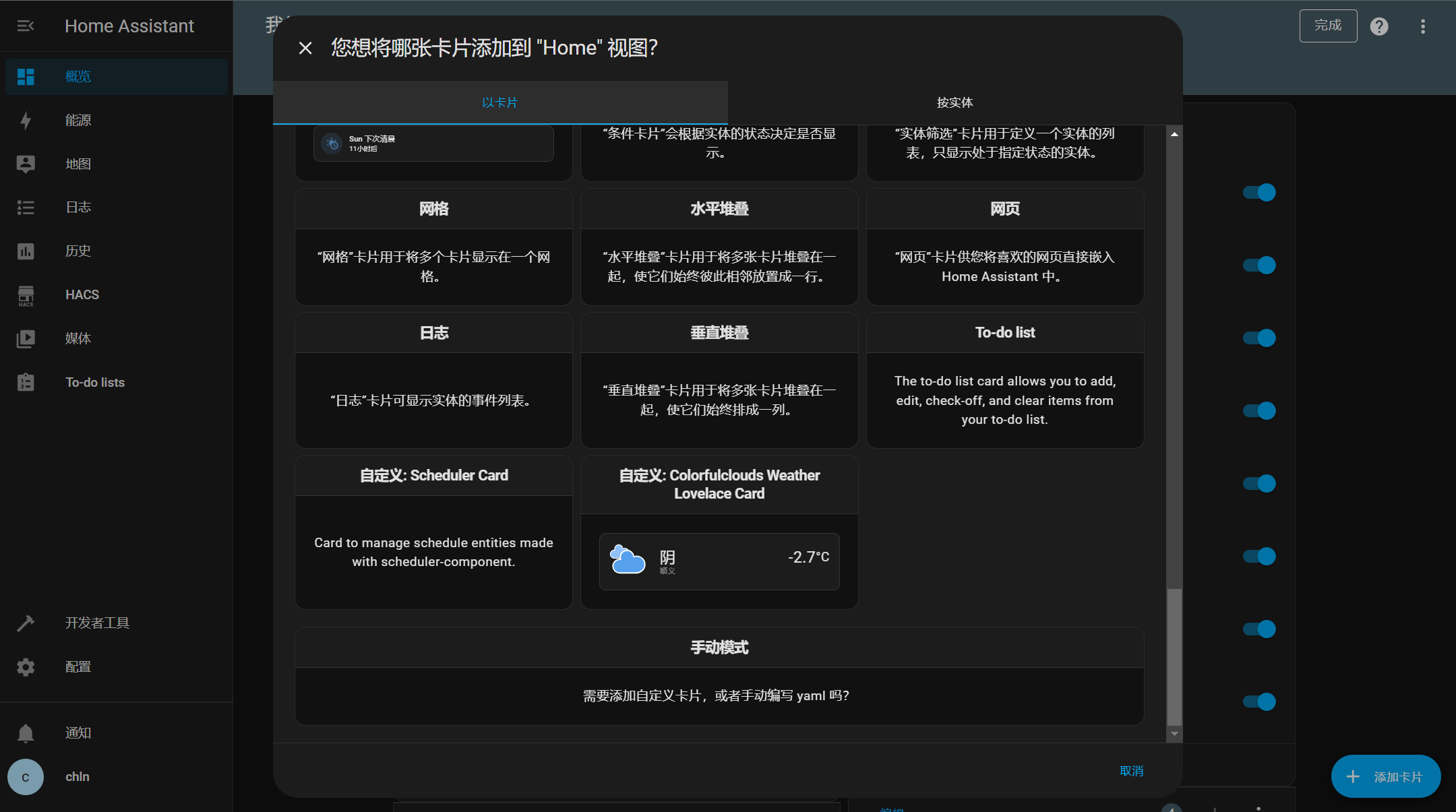

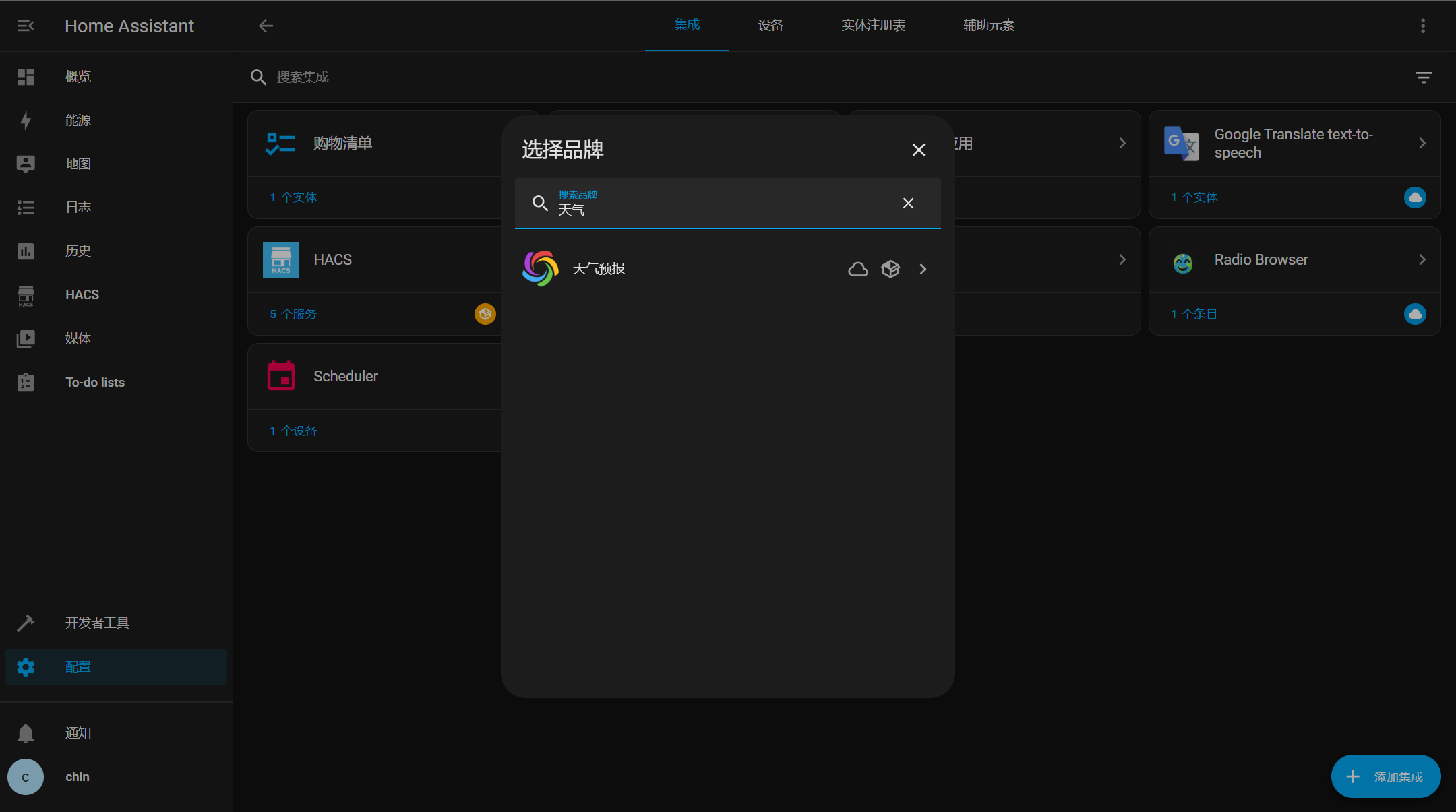

# 目的
由于彩云天气收费,不能白嫖了,换成 天气预报插件
换成天气预报的好处:白嫖

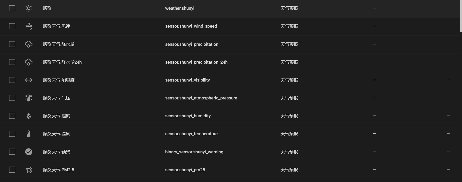

x'x换成天气预报的坏处:这里在实体注册表里没有找到温度,气压等实体,然后就不能结合自动化自由发挥了
当然可以花点钱搞个彩云xx

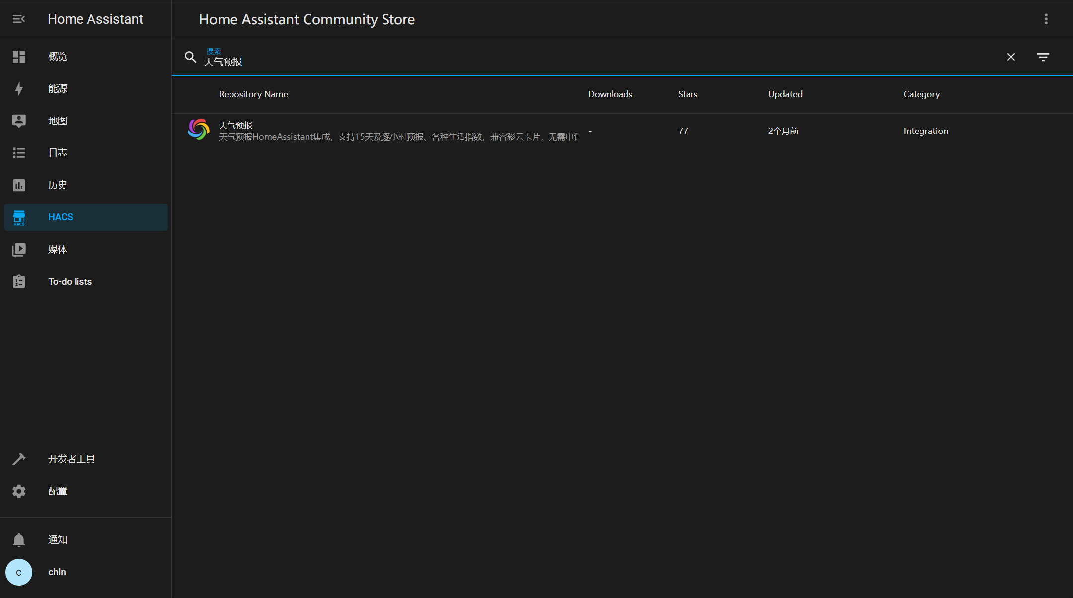

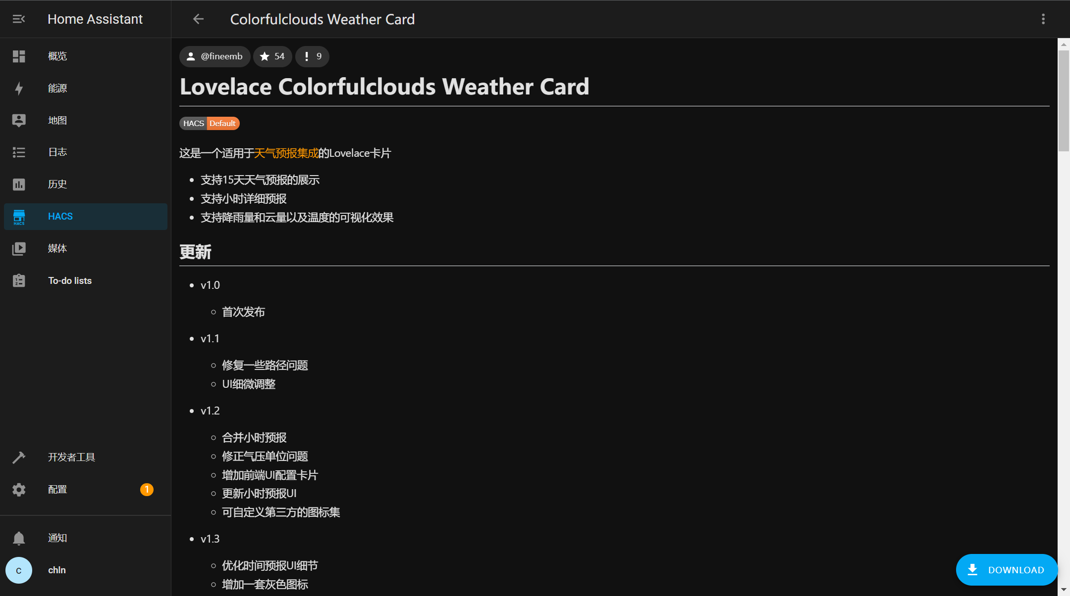

# 安装

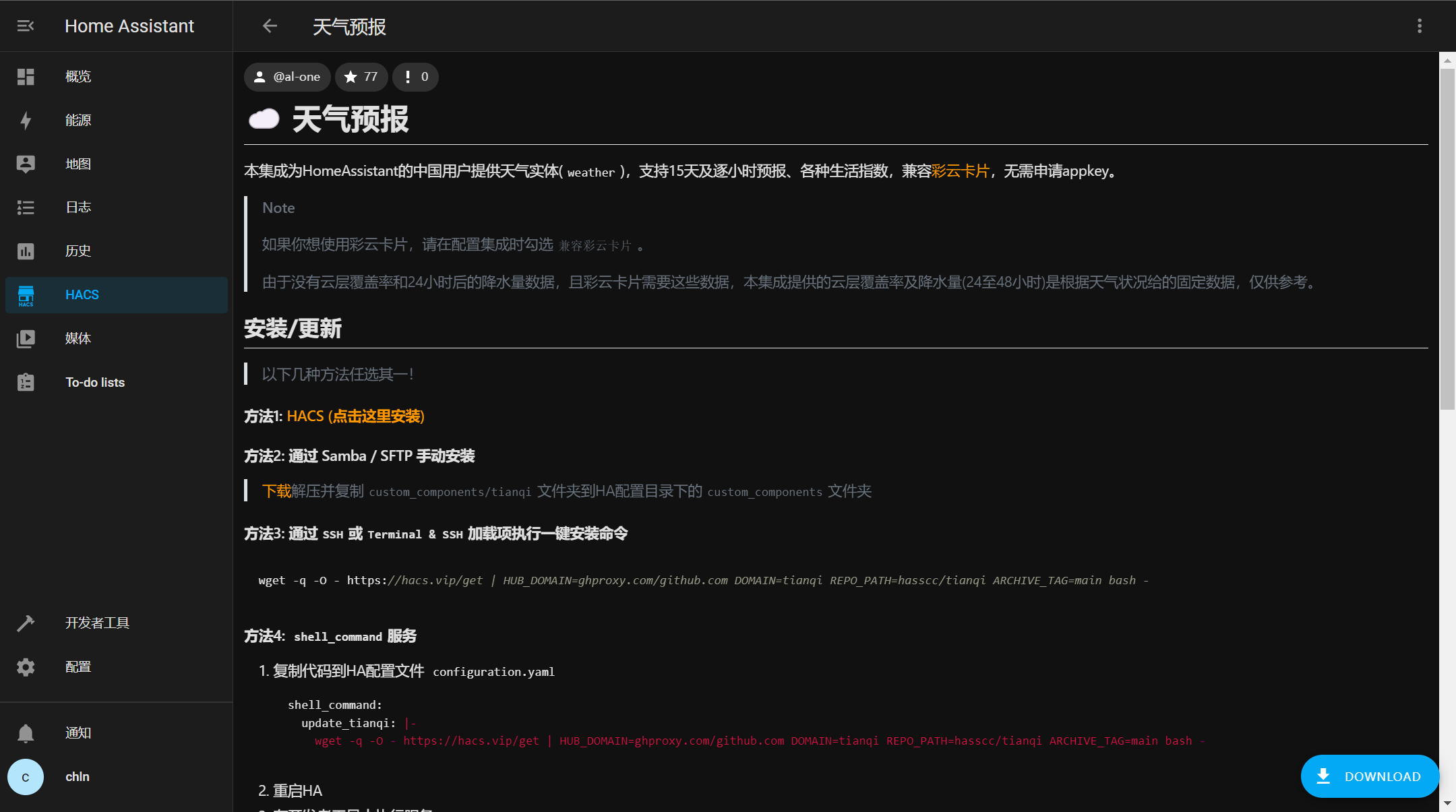

## 安装插件

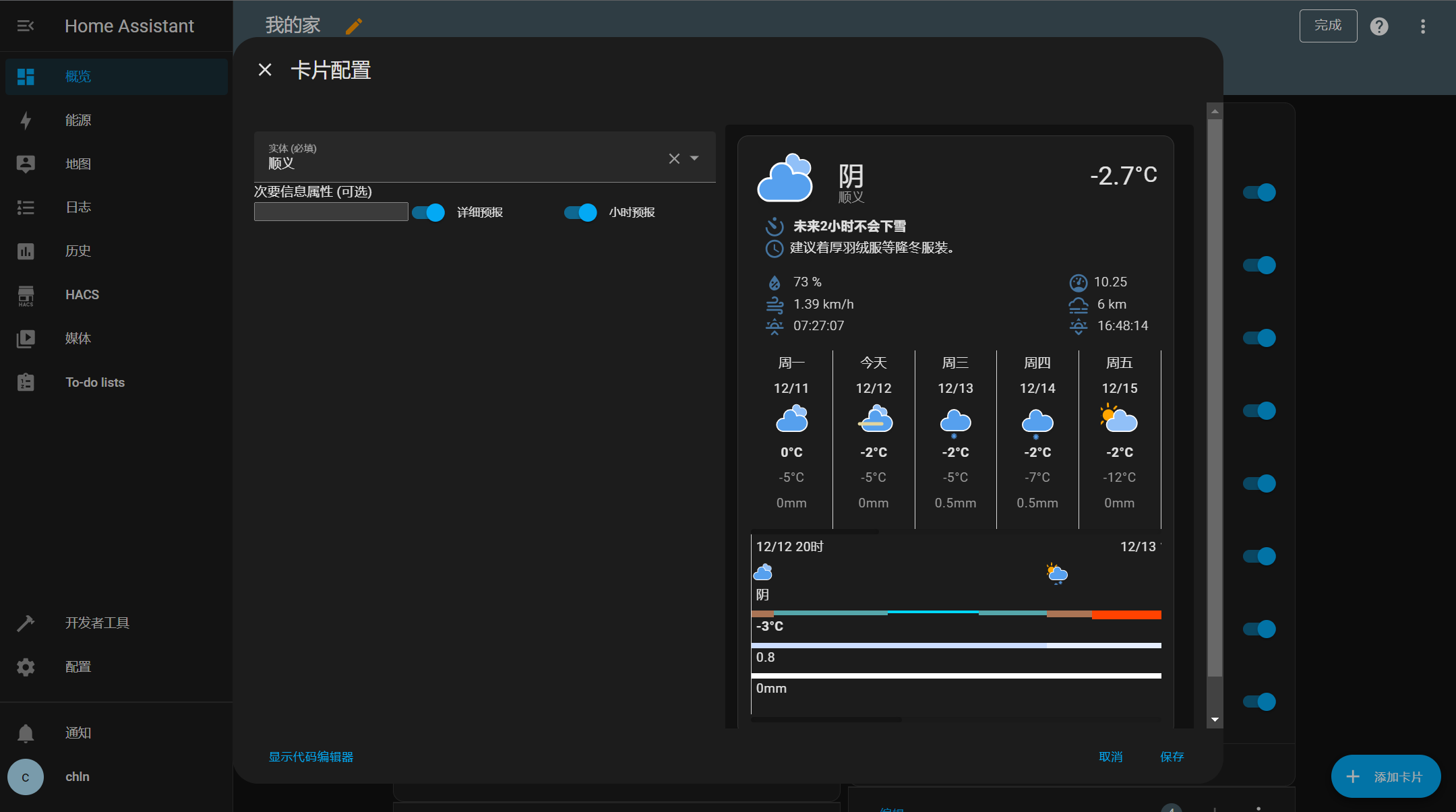

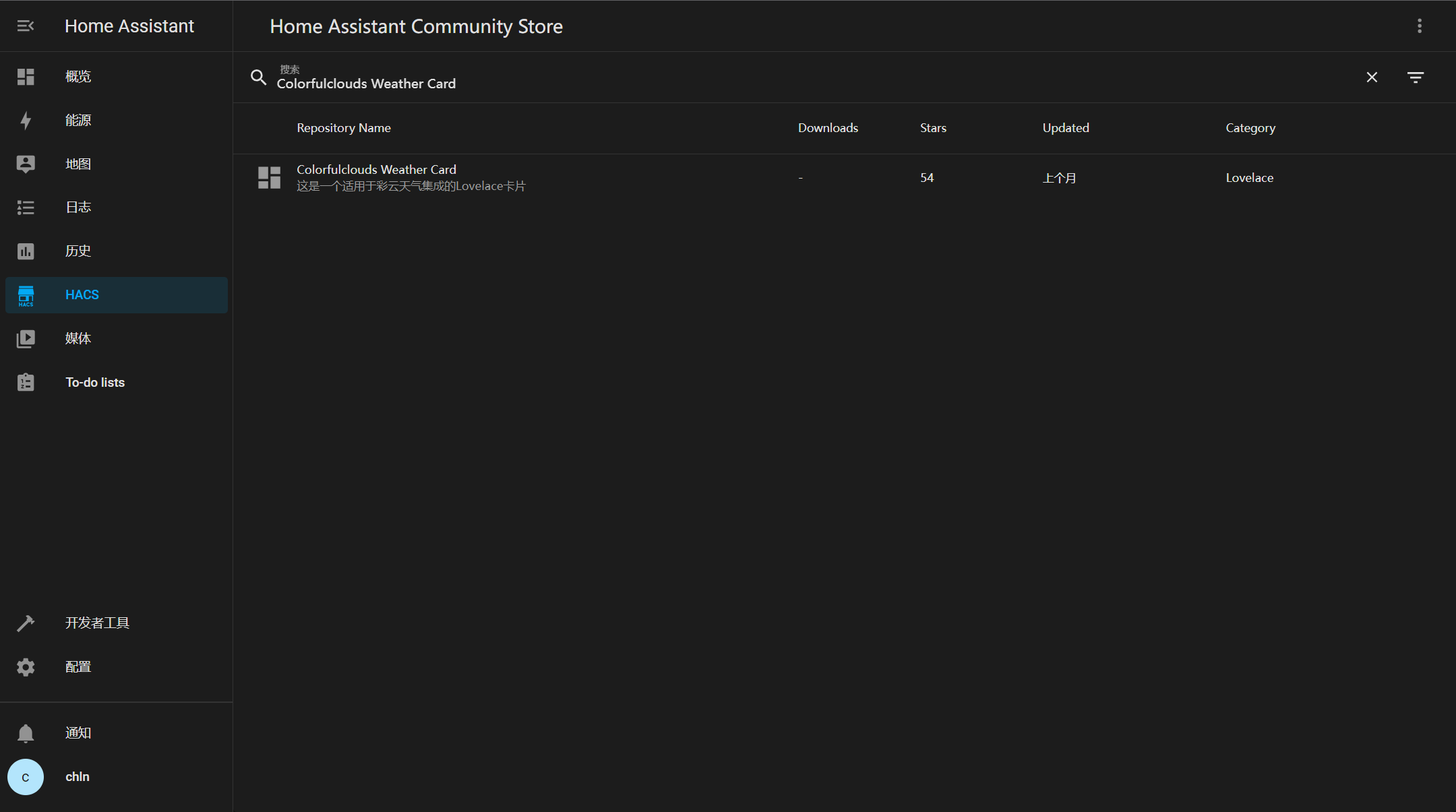

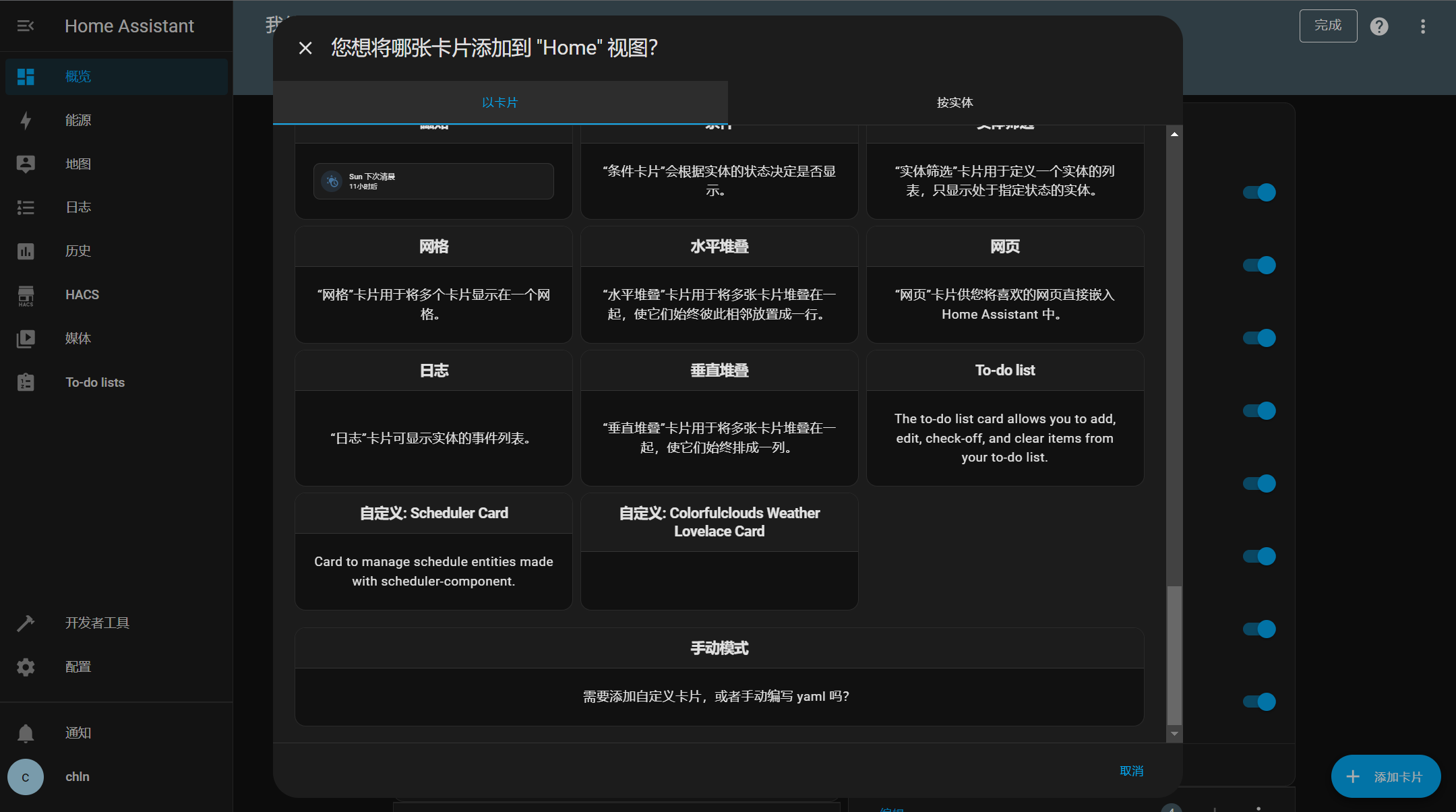

## 安装卡片

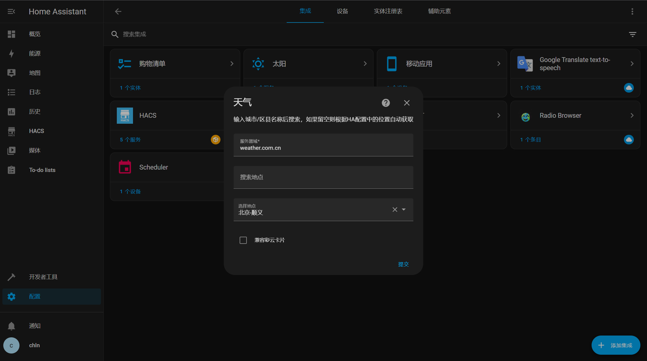

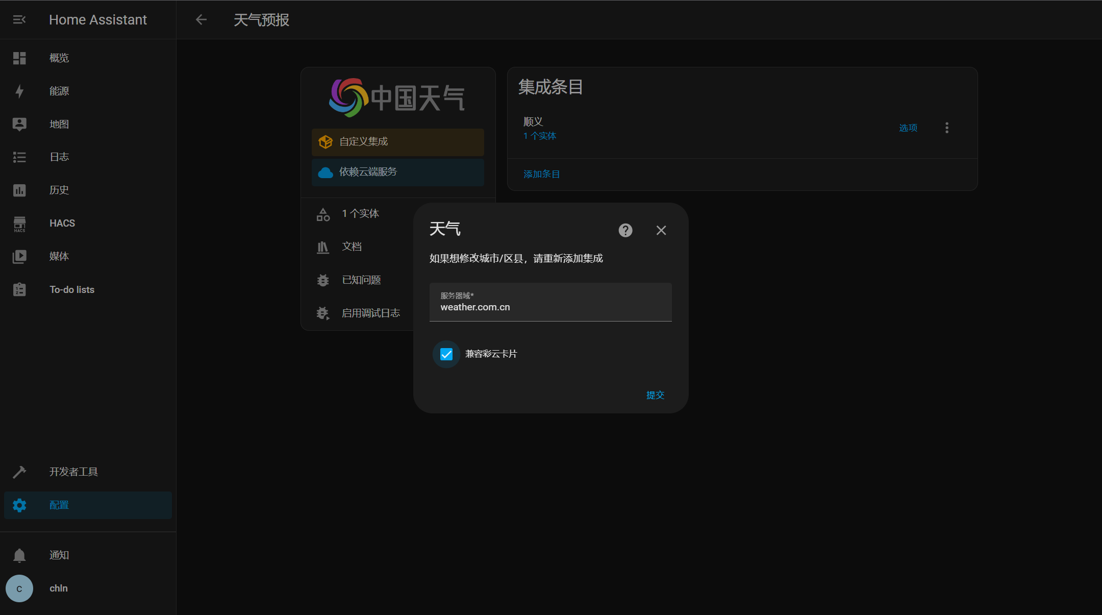

# 配置插件
选定位置,注意勾选兼容彩云卡片

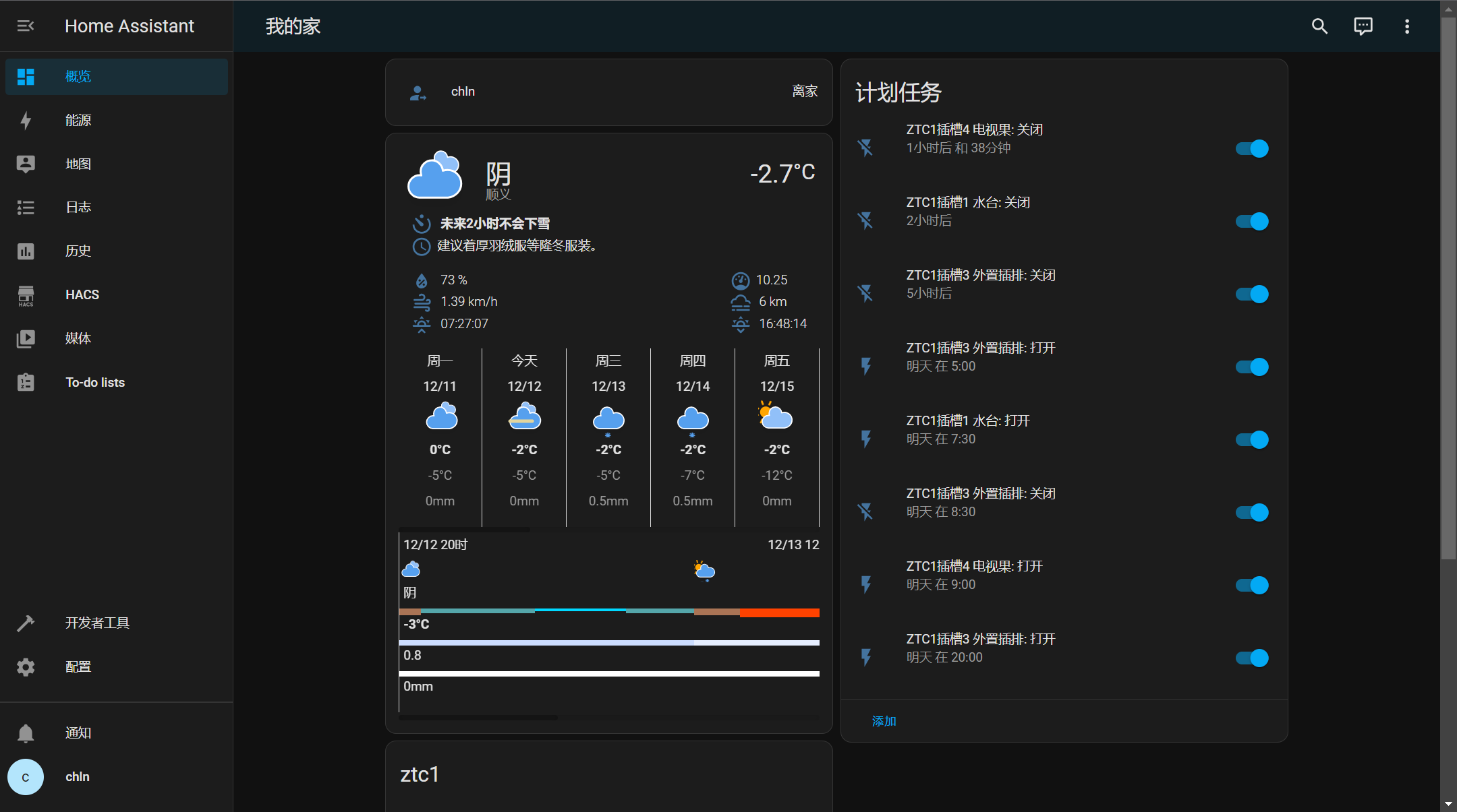

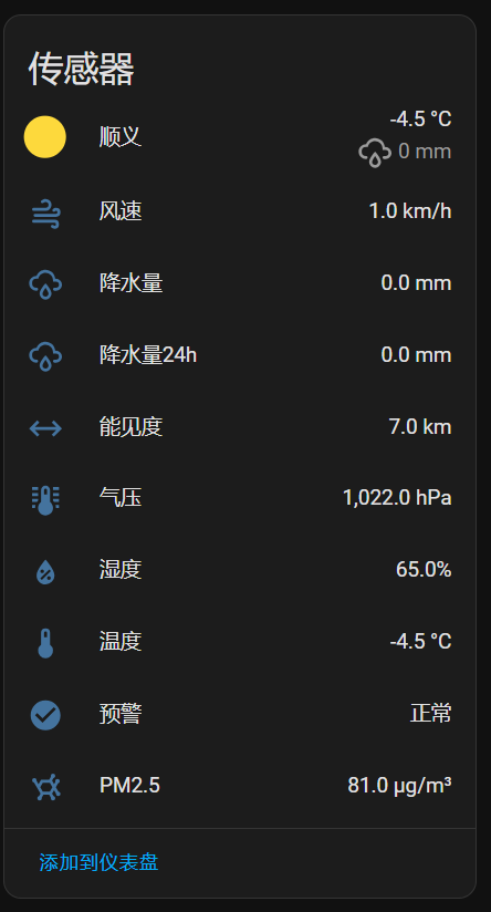

# 效果
