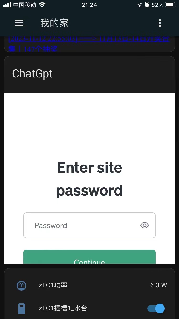

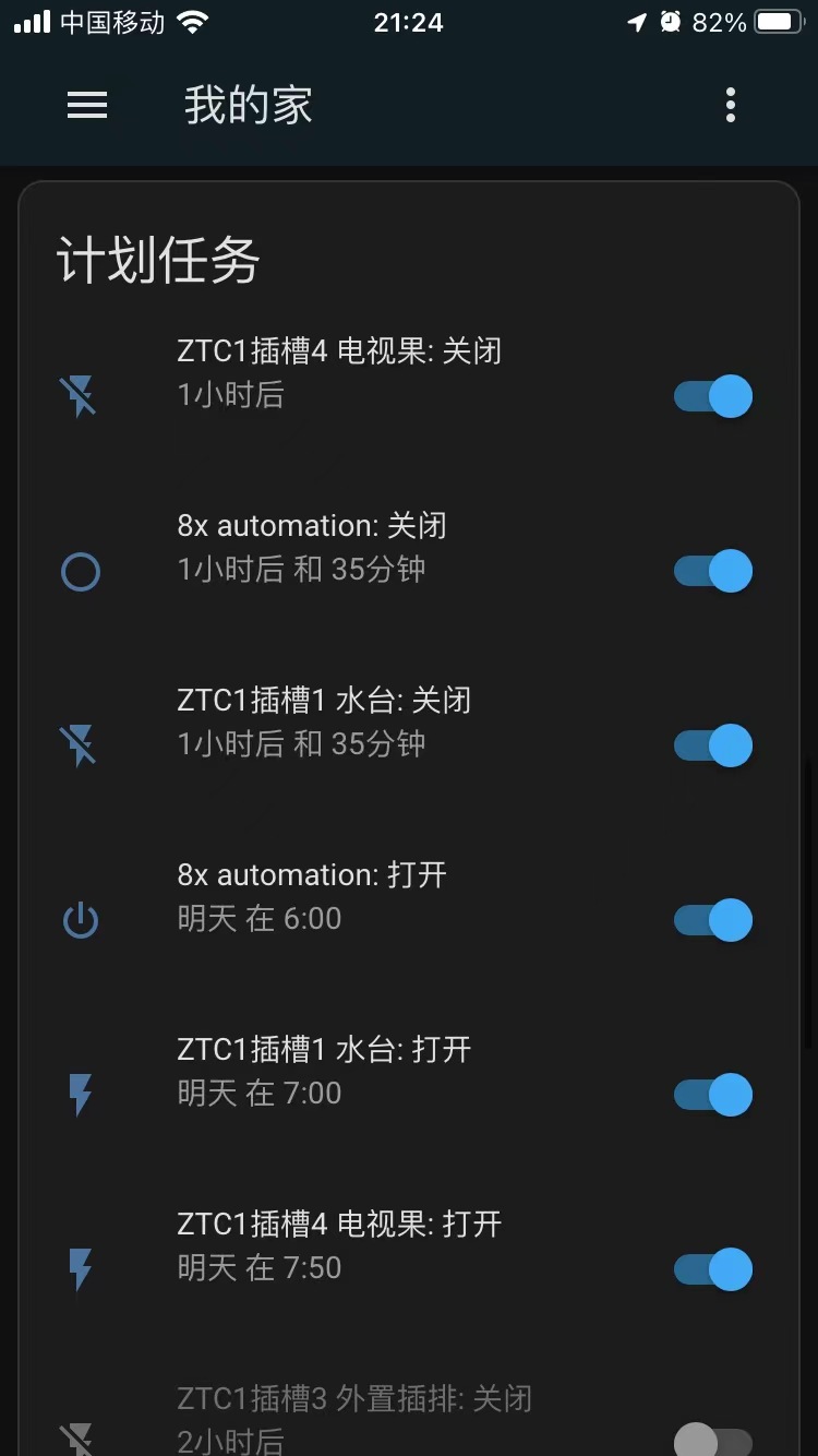

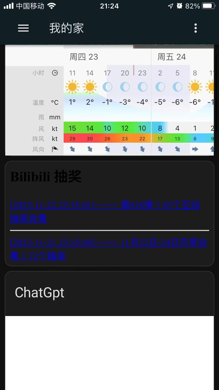

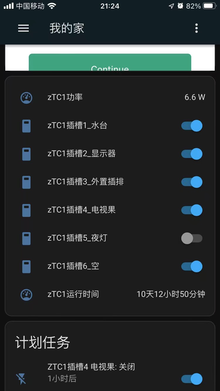

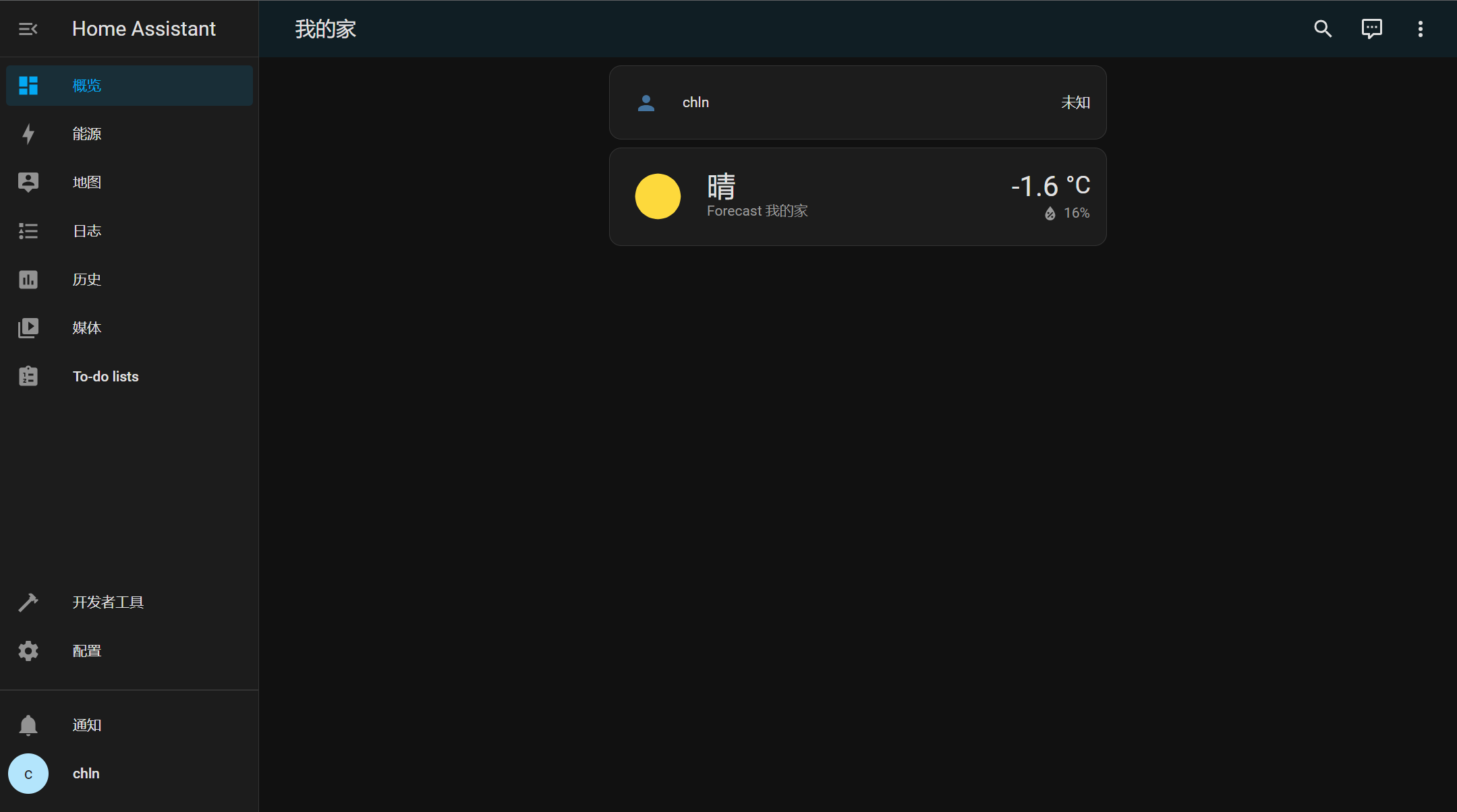

# 目的:
    由于老版本的导入插件老是有问题,需要将ha从21年11月的版本升级到23年11月的版本,并且记录迁移过程

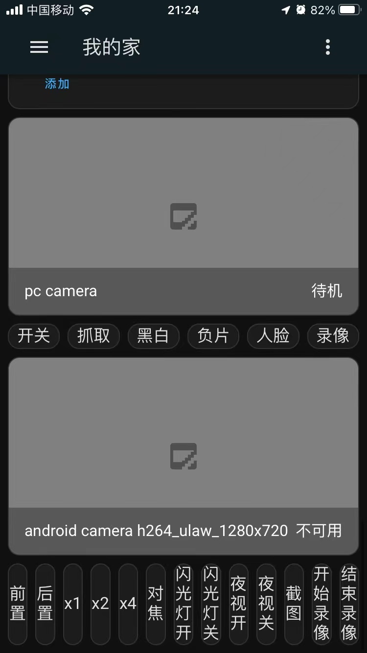

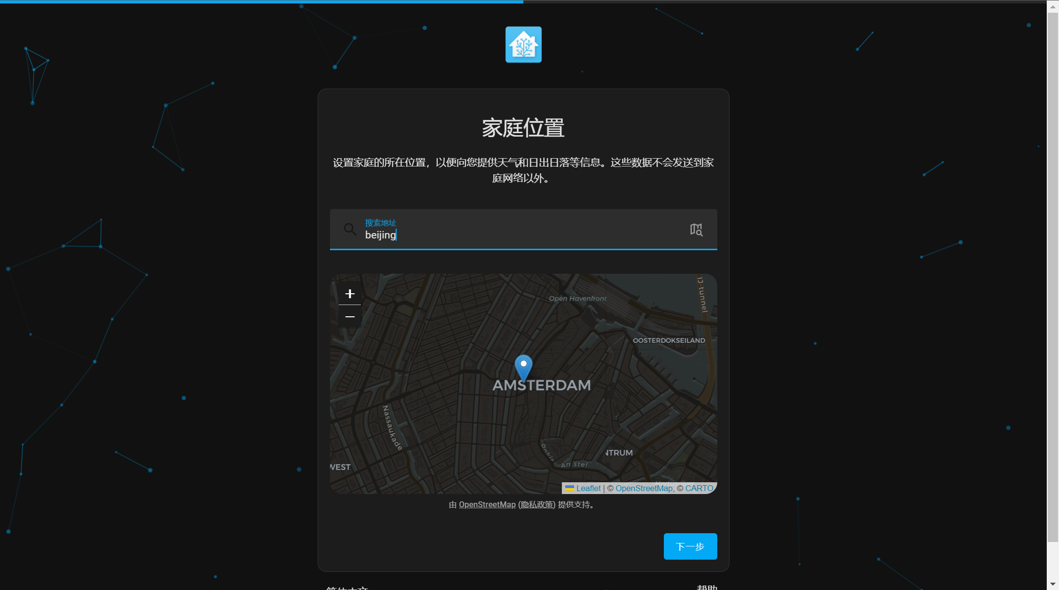

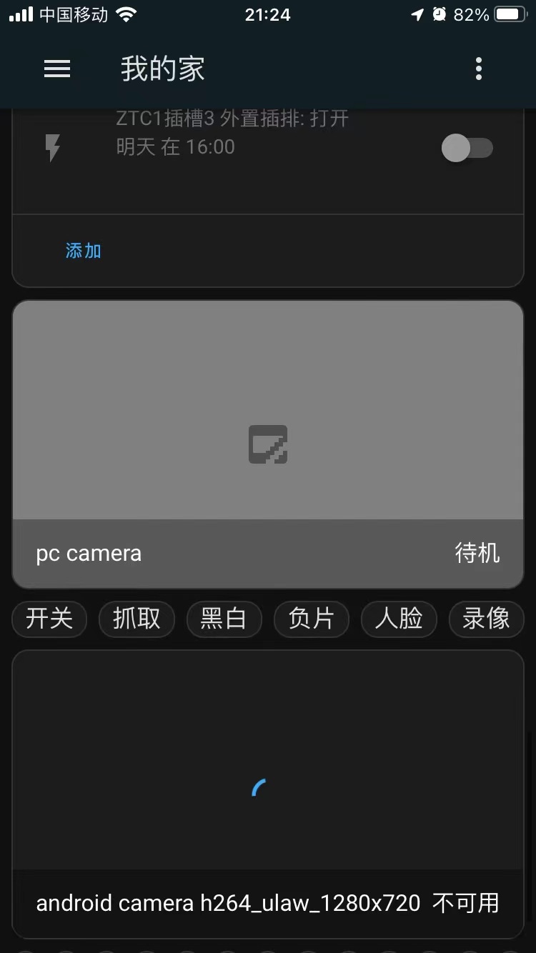

# 当前功能:

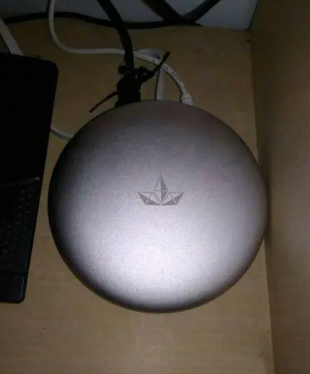

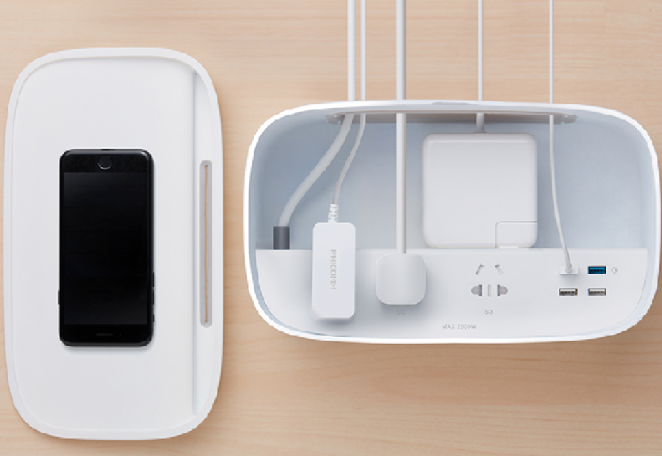

# 硬件:
    ha主机-迅雷赚钱宝二代(刷armbian系统)
    插座盒子:斐讯ztc1
    摄像头:闲置i3笔记本和闲置安卓手机

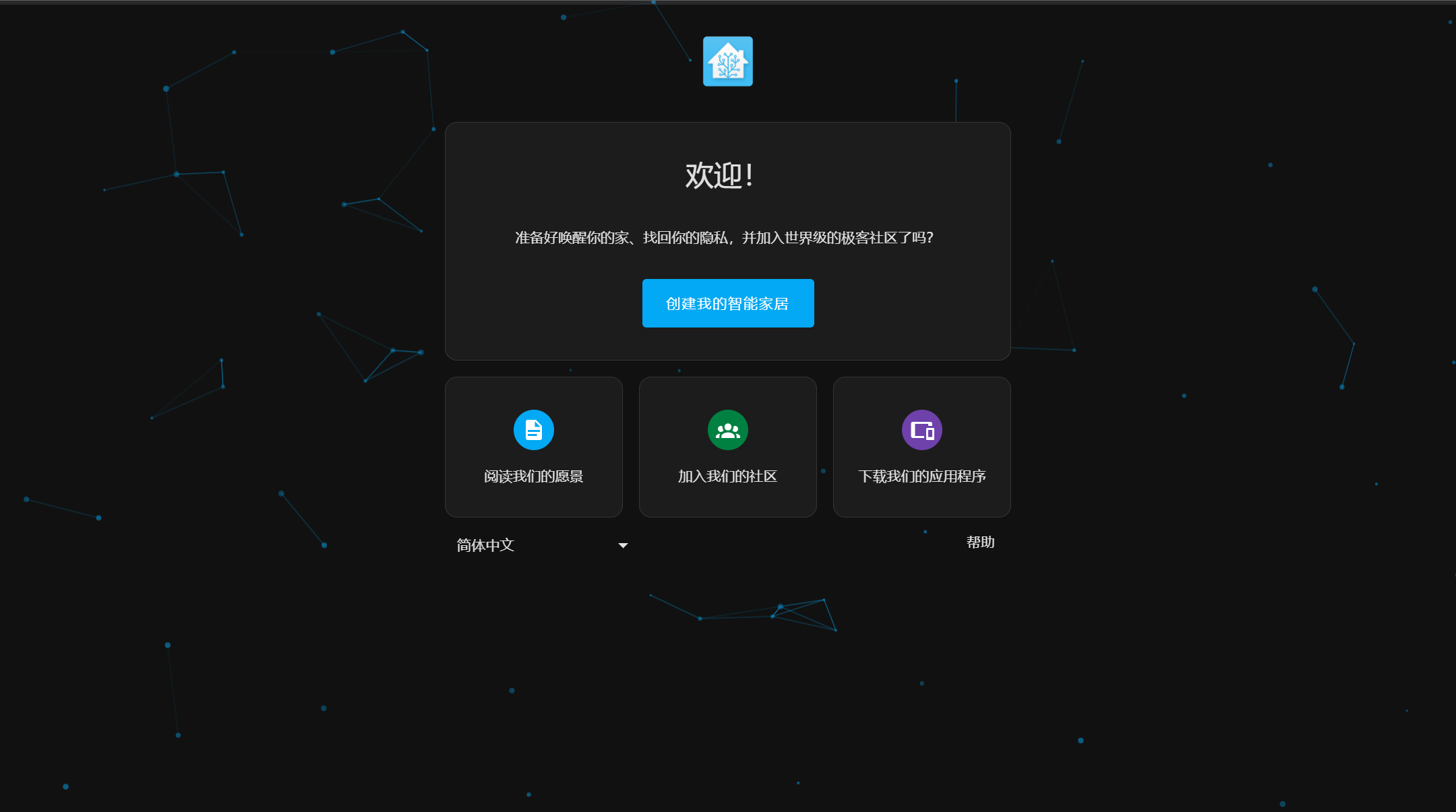

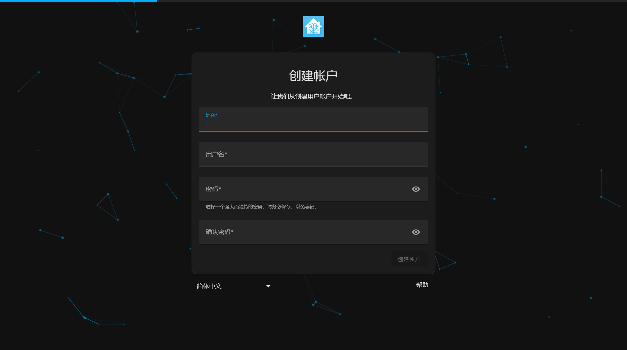

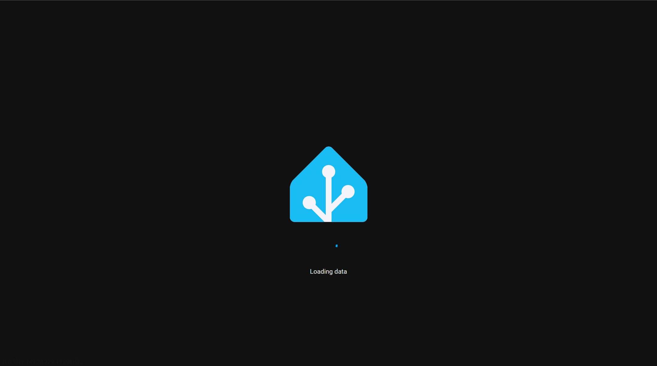

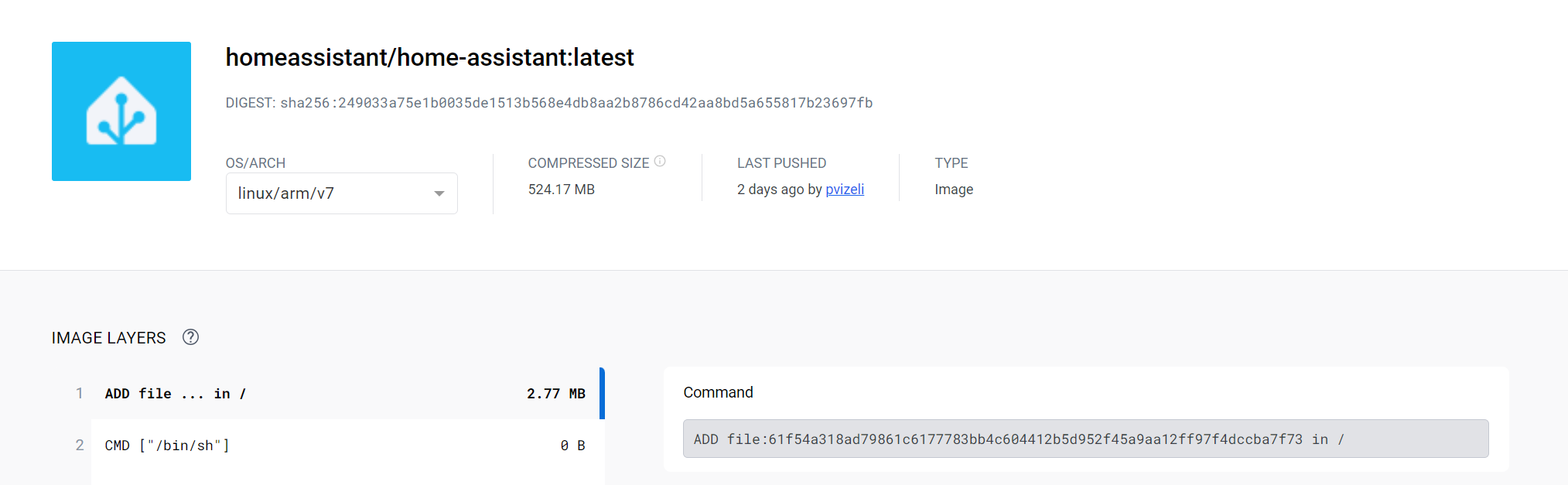

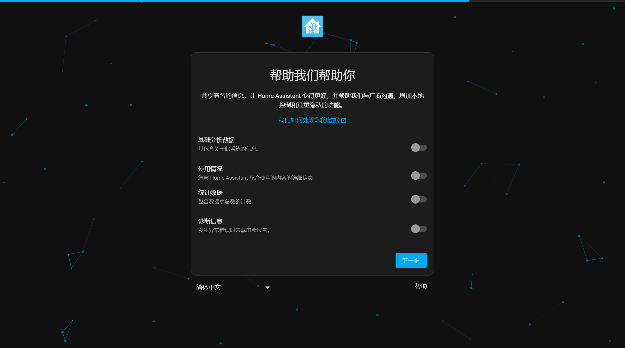

# 升级ha过程:
拉取新版home 202311
老版本的导入插件老是有问题,dockerhub网站
  1. docker pull homeassistant/home-assistant:latest@sha256:249033a75e1b0035de1513b568e4db8aa2b8786cd42aa8bd5a655817b23697fb
  1. docker run -d --name="home202311" --restart=always -v /data/docker_v/home20231103/config:/config -p 8123:8123 镜像名
