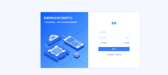

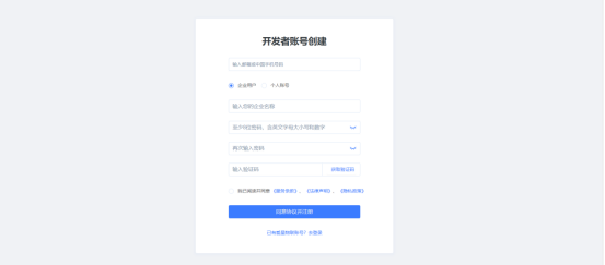

1. 注册开放平台开发者账号
2. 登录账号

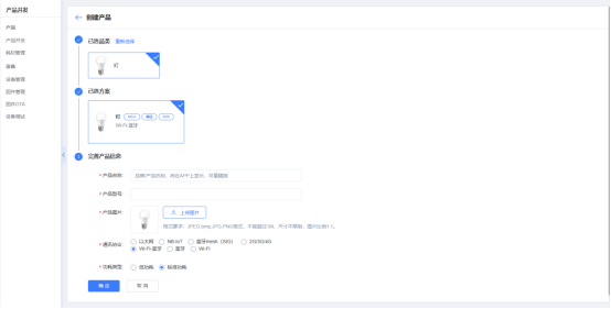

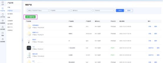

3. 创建产品

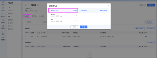

4. 选择需要的标准功能

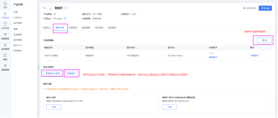

如果没有合适的标准功能,开发者可以自定义功能哦,如下图
5. 选择模组固件(支持自定义固件)

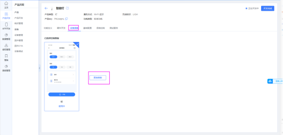

6. 选择面板
7. 添加基础配置

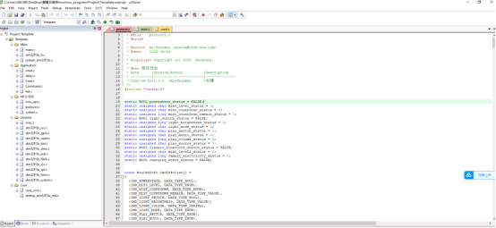

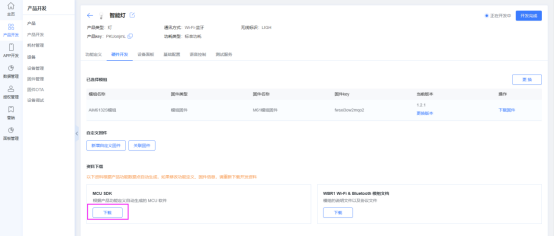

8. 下载MCU SDK(这里我使用的是透传模组,连接MCU就可以使用,小白不懂开发就不修改MCU的业务逻辑了,各位官人有能力的可自行修改MCU
9. 烧录MCU
protocol.c文件上替换一下内容:
  • 添加一下头文件
#include "usart.h"
  • 替换以下函数
* @brief   串口发送数据函数
* @note    该函数需由客户适配好对于发送接口。即MCU_SDK调用该函数,即可将数据通过串口发送给模组
* @param[in]   dataBuff        待发送的数据
* @param[in]   dataLen         数据长度
* @return  unsigned char            返回发送结果
*          0:发送成功
*          -1:发送失败
* @author  Ai-Thinker (zhuolm@tech-now.com)
* @date    2022-06-23
char UartWriteData(unsigned char *dataBuff, unsigned char dataLen)
        //#error "请将MCU串口发送函数填入该函数,并删除该行"
        USART2SendDatas(dataBuff, dataLen);
        return 0;
  • 在下面函数打开注释
* @brief   MCU向模组上报所有的状态数据
* @date    2022-06-29
void ReportAllDeviceState(void)
    //#error "请在此处理可下发可上报数据及只上报数据示例,处理完成后删除该行//"
    UartReportBoolTypeData(CMD_SWITCH, switch_status);
    UartReportEnumTypeData(CMD_MODE, mode_status);
    UartReportEnumTypeData(CMD_SPEED, speed_status);
    UartReportValueTypeData(CMD_TEMP, temp_status);
    UartReportValueTypeData(CMD_HUMIDITY, humidity_status);
    UartReportValueTypeData(CMD_PM25, pm25_status);
    UartReportValueTypeData(CMD_TVOC, tvoc_status);
    UartReportValueTypeData(CMD_ECO2, eco2_status);
    UartReportEnumTypeData(CMD_AIR_QUALITY, air_quality_status);
    UartReportValueTypeData(CMD_FILTER, filter_status);
    UartReportValueTypeData(CMD_FILTER_DAYS, filter_days_status);
    UartReportBoolTypeData(CMD_FILTER_RESET, filter_reset_status);
    UartReportEnumTypeData(CMD_FAULT_CODE, fault_code_status);
    UartReportEnumTypeData(CMD_FAULT_TYPE, fault_type_status);
    UartReportValueTypeData(CMD_TOTAL_TIME, total_time_status);
    UartReportValueTypeData(CMD_TOTAL_PM, total_pm_status);
    UartReportEnumTypeData(CMD_TEMP_UNIT_CONVERT, temp_unit_convert_status);
    UartReportValueTypeData(CMD_METHANAL, methanal_status);
    UartReportBoolTypeData(CMD_ANION, anion_status);
    UartReportBoolTypeData(CMD_UV, uv_status);
    UartReportBoolTypeData(CMD_LOCK, lock_status);
    UartReportEnumTypeData(CMD_LIGHT, light_status);
    UartReportBoolTypeData(CMD_Y_10, y_10_status);
  • 修改文件后,开始烧录MCU

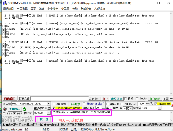

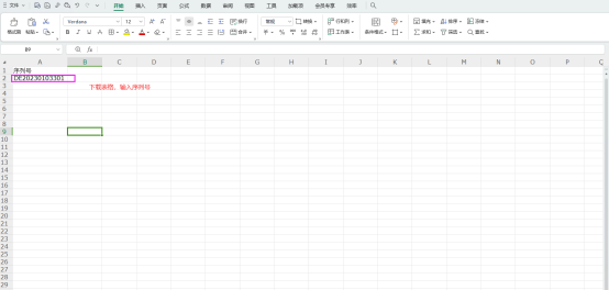

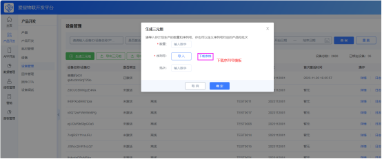

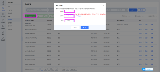

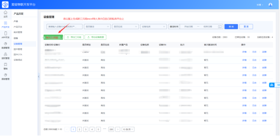

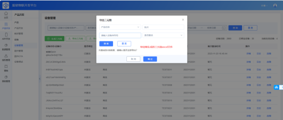

10. 生成三元组(三元组来自公版开放平台https://open.iot-aithings.com/user/login需要在公版开放平台注册并生成三元组,然后导入到自己部署的平台上)
  • 登录自己搭建的开放平台,导入三元组excel文件
  • 向设备写入刚生成的三元组信息(注意:不同模组使用的波特率不一样哈)
AT+KEY=设备ID,用户名,密码

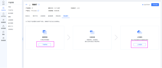

11. 下载通用测试用例,自己检查一遍设备是否能正常运行哦(用例来自云管平台)

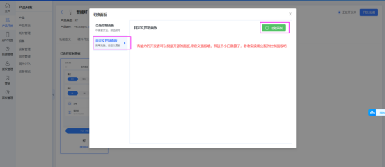

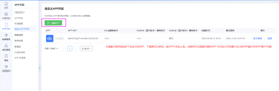

12. 自定义APP

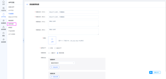

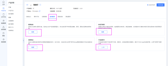

13. 添加推荐场景(如果不需要该功能,可以不添加)

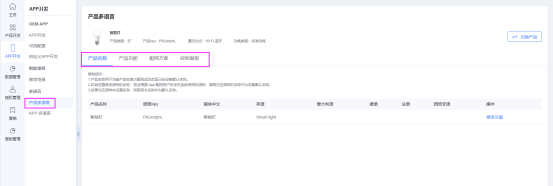

14. 配置产品多语言(配置多语言后国外友人也能看的懂)
配置APP多语
7B[Y8J_BD[0NZV870XXBT[A.png [url=]图片[/url]

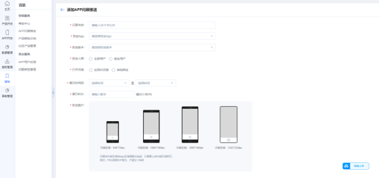

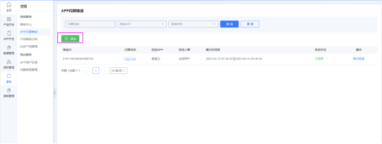

15. 添加闪屏推送(用户首次下载APP后会有推送页,非必填)

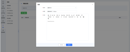

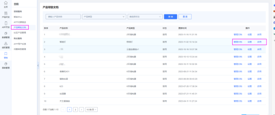

16. 添加帮助文档

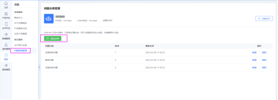

17. 添加问题类型,用户在app上反馈问题时会用到

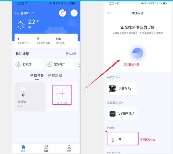

18. 开始配网(前面已介绍如何接线模组和MCU,产品也开发好了),这里支持自动搜索和手动搜索

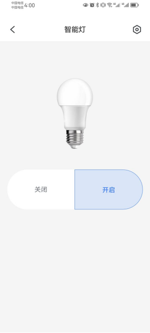

19. 配网成功后,进入控制页开始体验吧(小白太懒,只添加了一个开关,各位看官将就下用吧)
