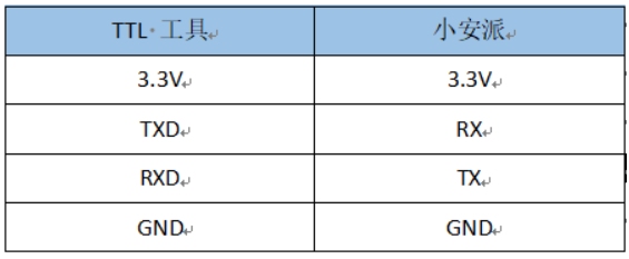

接线方式

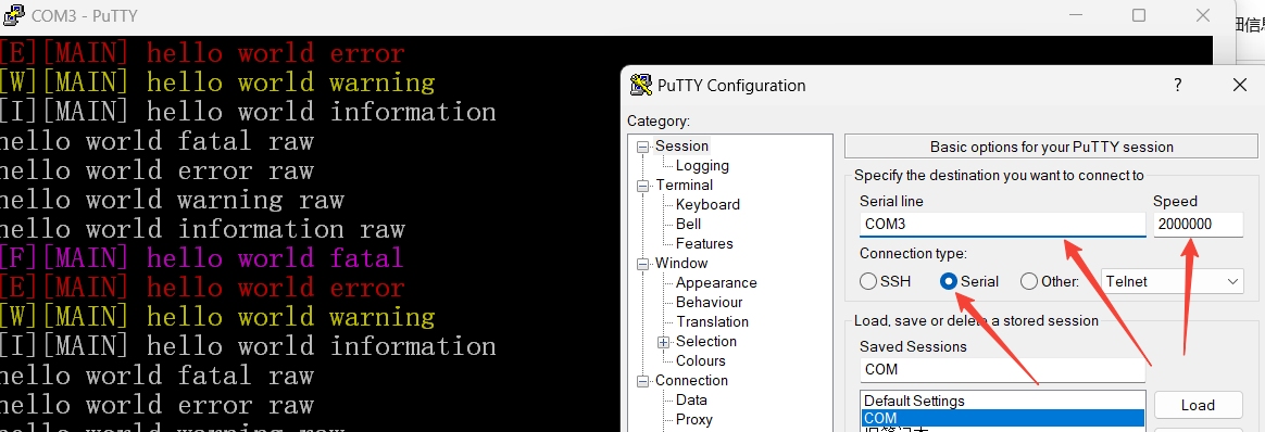

Linux下使用
picocom
输入
picocom /dev/ttyUSB0 -b 2000000
,会在终端下打印信息,这是上期烧录的helloworld工程
Windows下,我使用的是putty,安信可8266的串口软件不支持
2000000波特率
实现和配置如图
