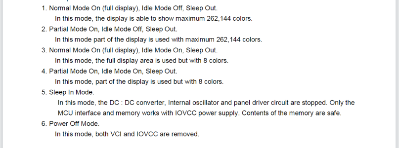

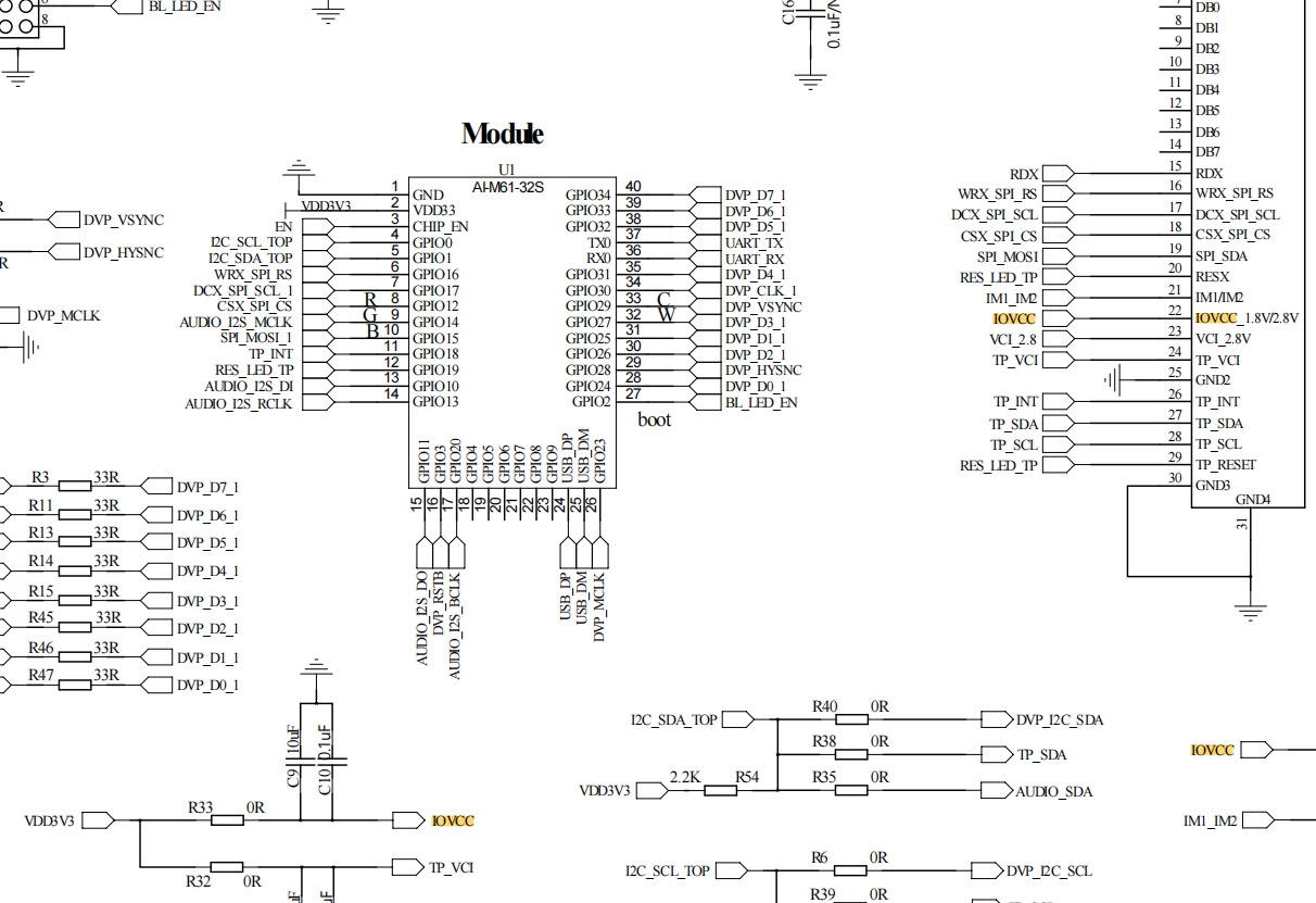

根据S1搭配的3.5寸屏幕说明及小安派-Eyes-S1的原理图,控制IOVCC与TP_VCI的通断即可实现屏幕休眠或者完全关闭屏幕
这样的话,应该需要拆掉
R32或者R33,来接入雷达模组或者人体感应模组,即可实现
Eyes-
S1的屏幕亮灭,或者大佬们有其他更好的办法?
3.5寸屏幕说明:
小安派-Eyes-S1的原理图:
