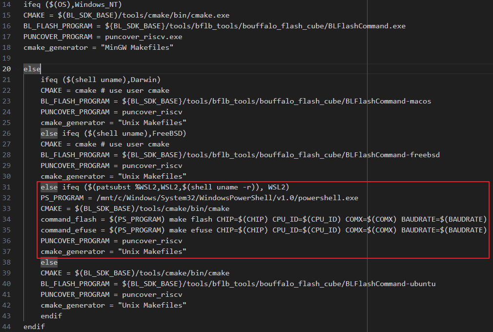

小安派Ai-M61-32S-Kit是基于博流智能核心模块的一款扩展板,之所以选择WSL是因为SDK编译环境的搭建在Linux环境下更加友好,同时博流智能的开发SDK对WSL环境做了特殊配置,如:

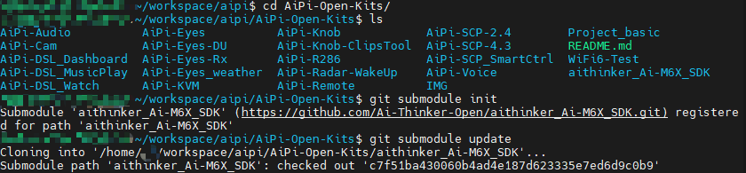

2 克隆工程代码
git clone [https://github.com/Ai-Thinker-Open/AiPi-Open-Kits.git](https://github.com/Ai-Thinker-Open/AiPi-Open-Kits.git)
接着进入克隆代码目录并拉去二次开发SDK
cd AiPi-Open-Kits/
git submodule init
git submodule update

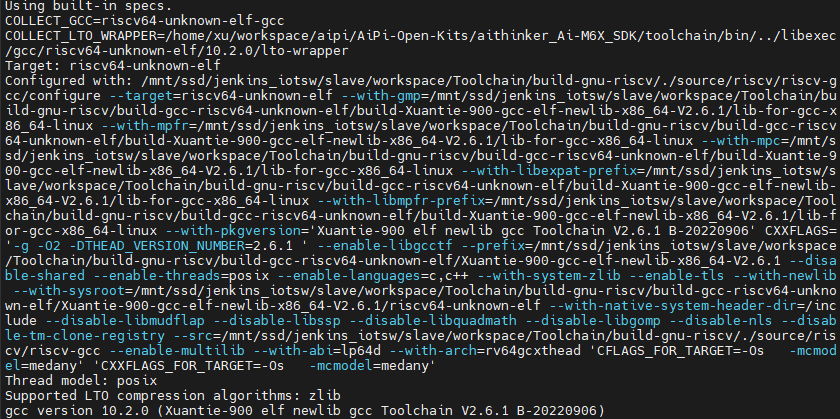

拉取完成后toolchain已经准备好,但还需要配置相应的开发环境才可编译工程
export.sh是使设置编译环境的脚本,每次打开新终端编译工程都需要执行如下指令:
source export.sh
或者为了长期可使用将该命令加入 ~/.bashrc中。
看到这些打印说明环境设置成功

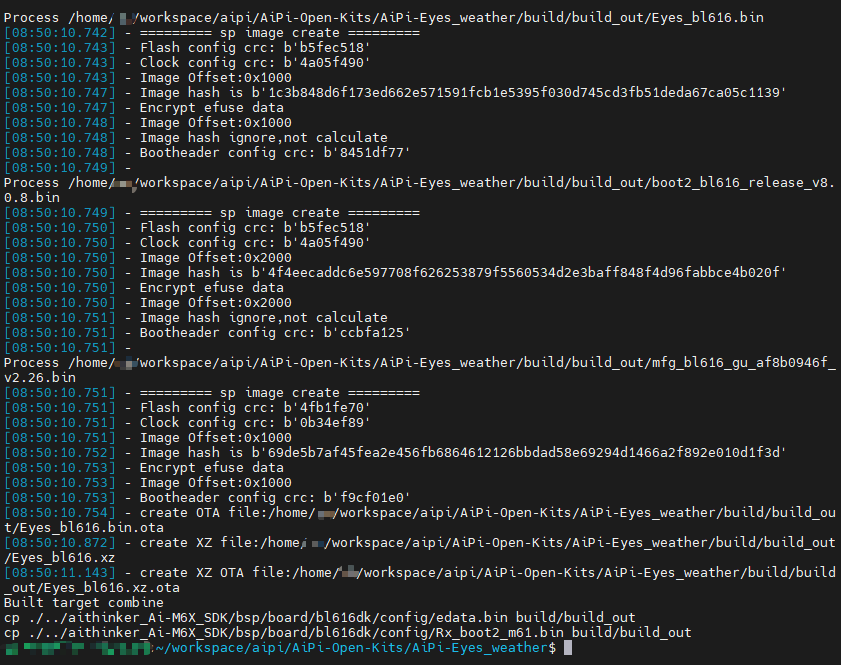

4 开始编译
再次进入AiPi-Open-Kits中,选择一个顺眼的工程开始编译,我这里选择的是官方天气组件进行编译。
cd ../AiPi-Eyes_weather/
make
打完收工!
