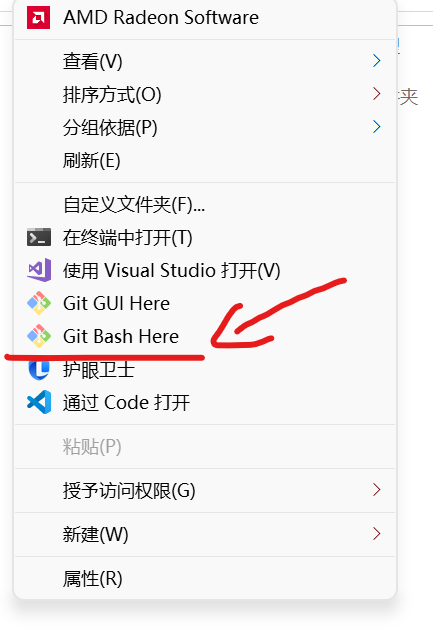

新建一个文件夹,在文件夹中右键选择git bash here

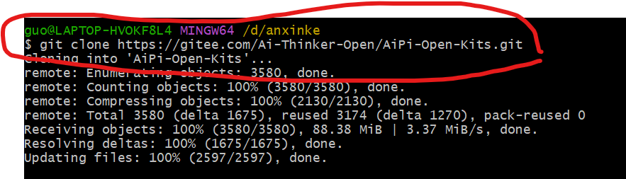

在打开的黑框中输入以下指令拉取仓库

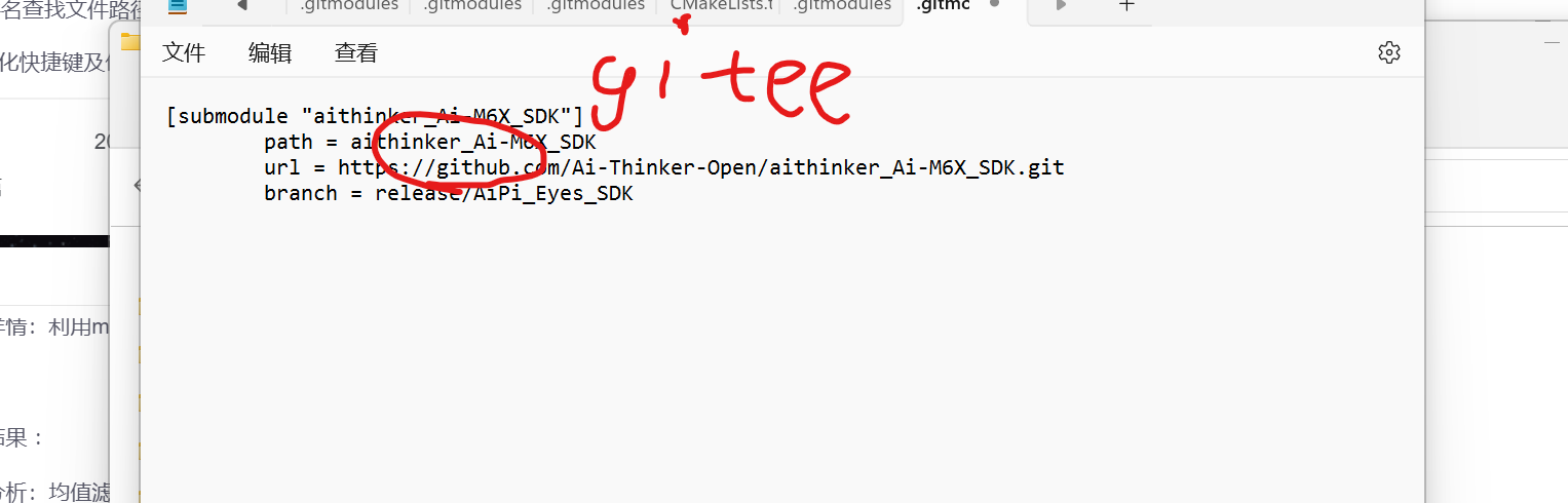

clone后进入AiPi-Open-kits文件夹,并修改.gitmodules文件内的内容github为gitee

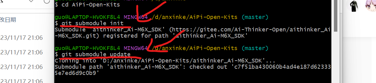

在当前文件夹中右键选择git bash here,并依次执行以下两条命令(拉取子模块):
git submodule init
git submodule update
进入
aithinker_Ai-M6X_SDK/
文件夹,并在当前文件夹中右键选择git bash here,再次执行上面的两条指令。

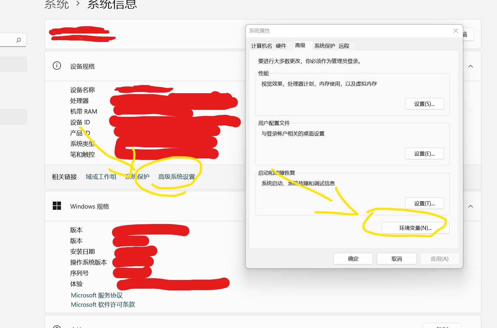

3.环境变量设置
右键此电脑,属性,高级系统设置,找到环境变量

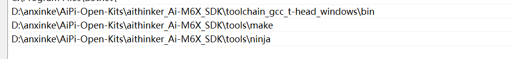

根据自己文件夹位置,输入以下三个路径:
aithinker_Ai-M6X_SDK\toolchain_gcc_t-head_windows\bin
aithinker_Ai-M6X_SDK\tools\make
aithinker_Ai-M6X_SDK\tools\ninja

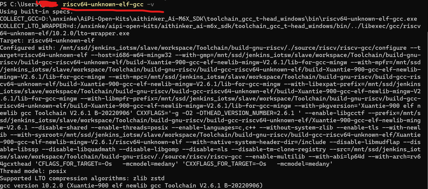

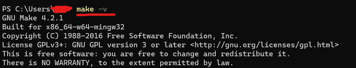

最后记得输入 make -v 和  riscv64-unkown-elf-gcc -v 检测是否成功设置

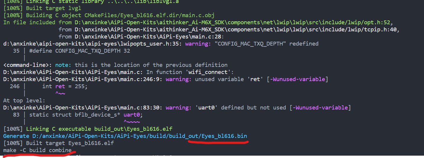

4.编译
使用vscode打开AiPi-Open-kits文件夹
右键资源管理器中的任意一个想编译的项目,并选择 在集成终端中打开,并输入 make指令,开始编译,最终输出:
编译成功

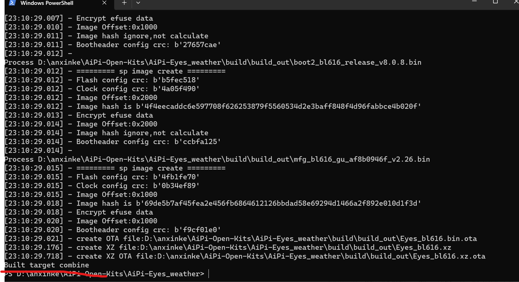

5.烧录
在终端执行命令
make flash COMX=COMxx
COMxx 是板子接入的COM口
烧录成功。
