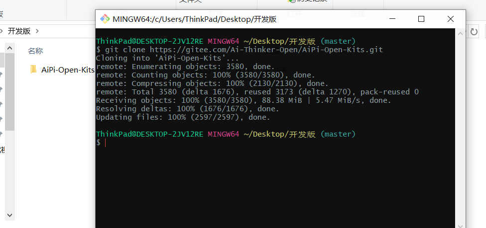

第二步:Clone源码拉取模块
1.直接右键弹出git bash here或者先新创建一个文件夹然后进入文件夹再右键git bash here
2.输入git clone https://gitee.com/Ai-Thinker-Open/AiPi-Open-Kits.git

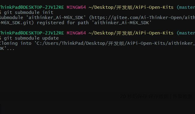

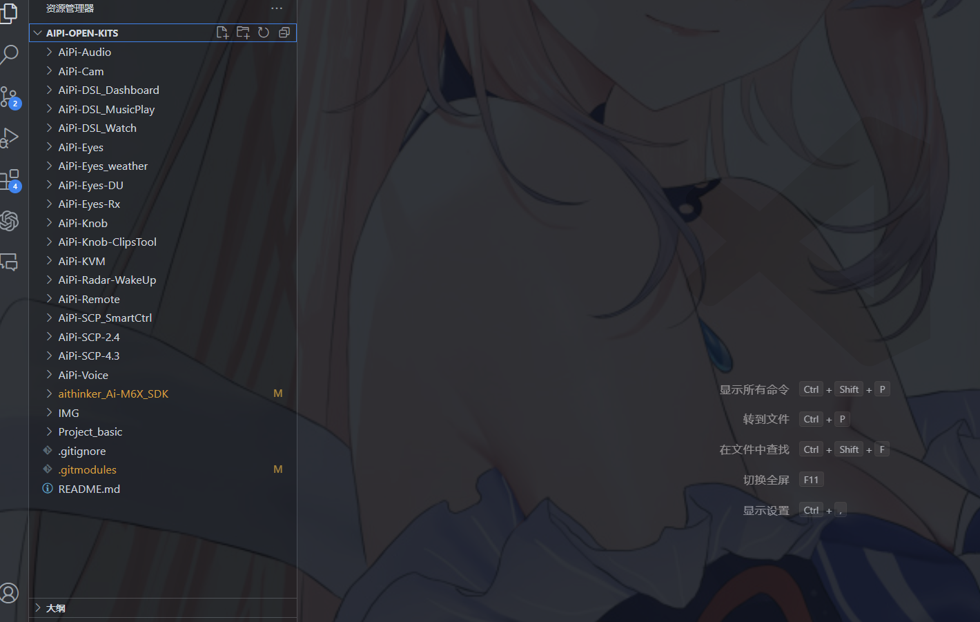

3.拉取模块,进入clone完后的AiPi-Open-kits文件夹中用记事本或者用vscode打开.gitmodules文件内的内容github修改为gitee,如图:
4.在该文件夹空白处右键打开git工具,执行这几行命令:
git submodule init
git submodule update

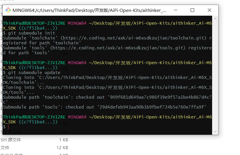

接着进入aithinker_Ai-M6X_SDK文件夹空白位置右键打开git工具
再次输入:git submodule init

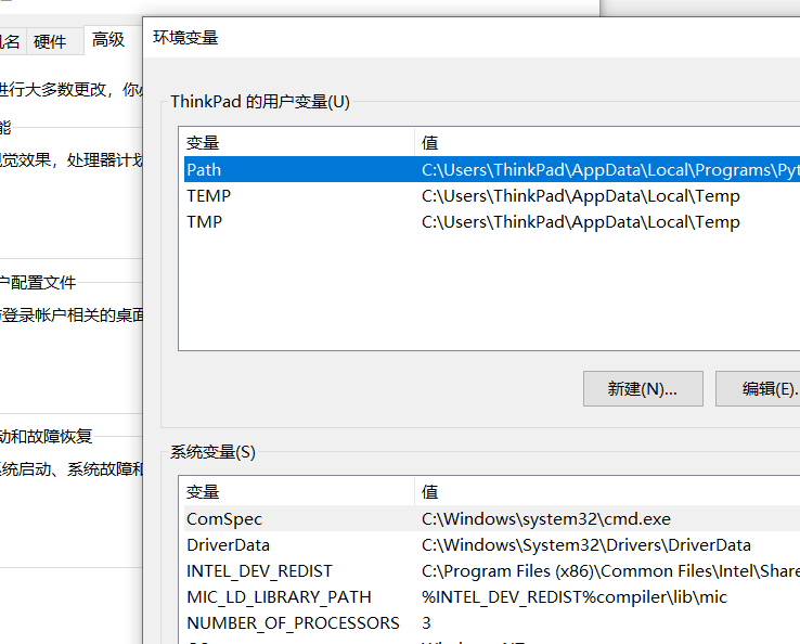

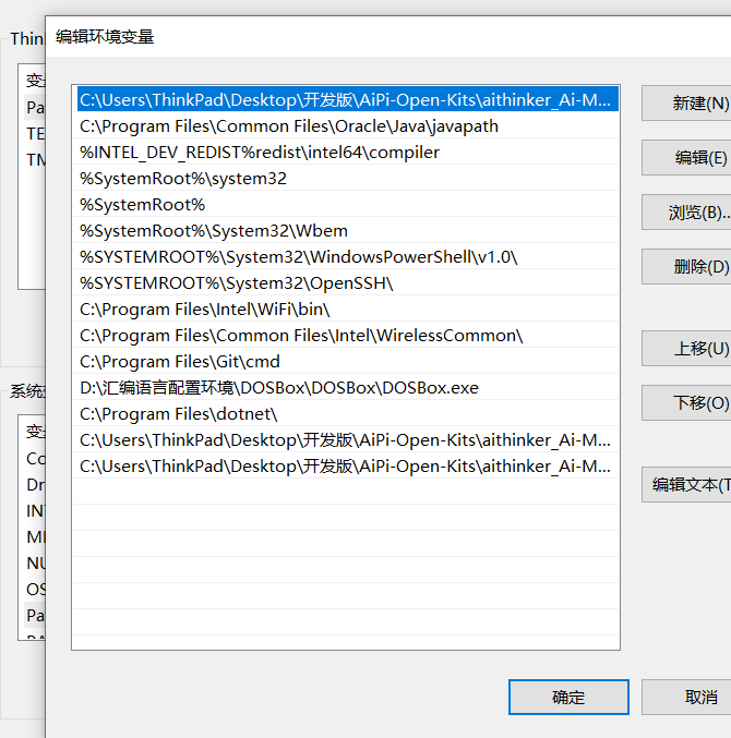

第三步:环境变量的设置
右键此电脑,属性,高级系统设置,找到环境变量
双击path进入设置,新建环境变量,根据自己的文件位置来设置环境变量,点击浏览查找自己的文件位置即可
记得make的环境变量位置这行需要放在最上面

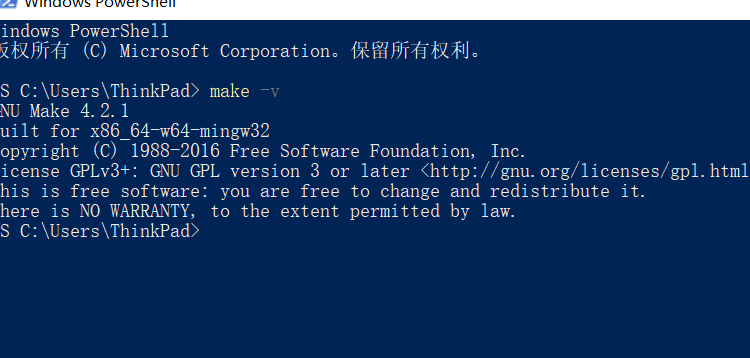

添加保存完后记得重启一下电脑,然后cmd+r输入powershell输入make -v查看是否有:
输入 riscv64-unknown-elf-gcc -v是否有:

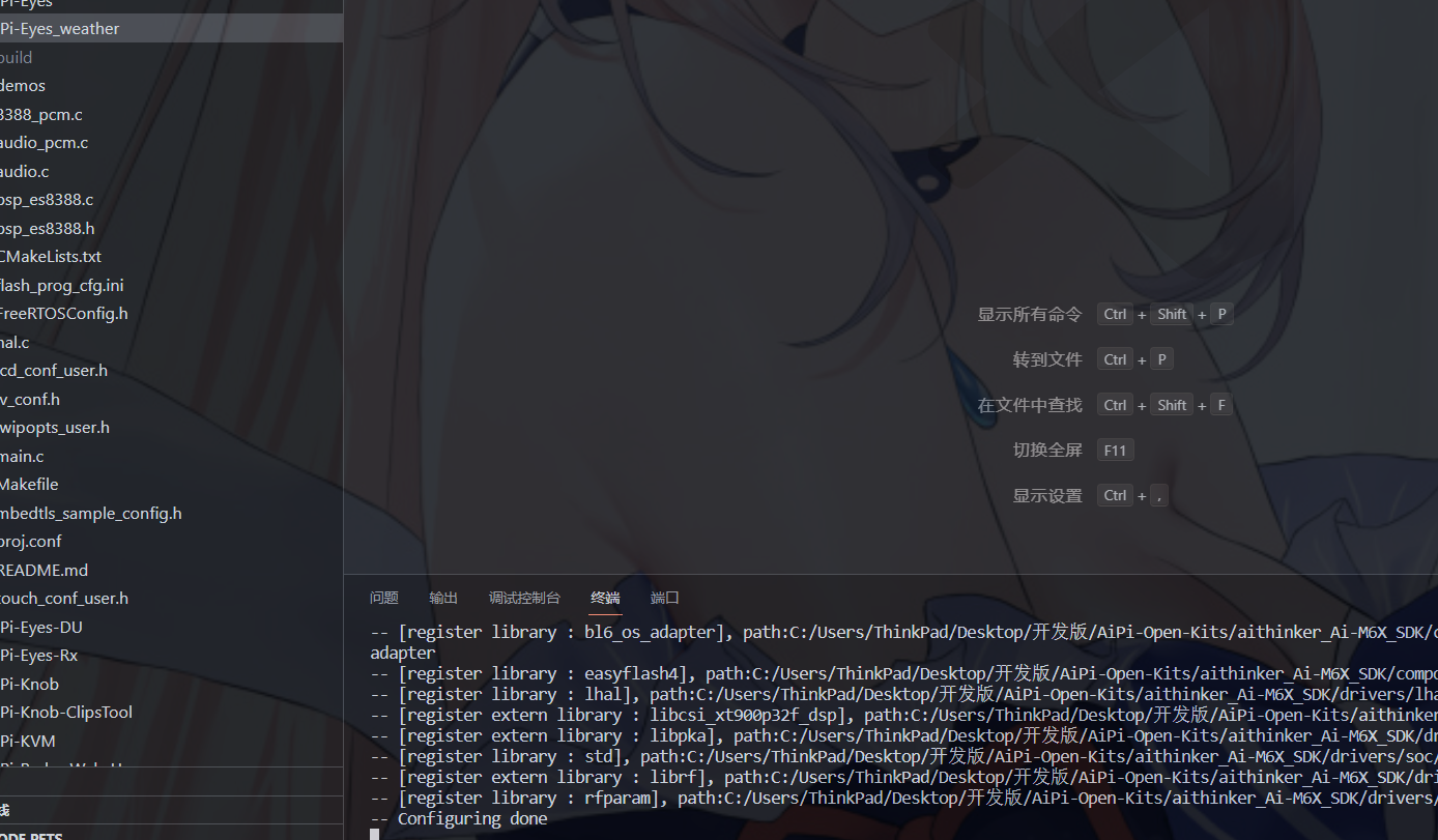

第四步:编译程序
这里选择的是天气站程序,打开vscode进入Aipi-Open-Kits
AiPi-Eyes_weather 是天气站的源码文件夹,选择 在集成终端中打开,然后在终端输入:make
编译成功:

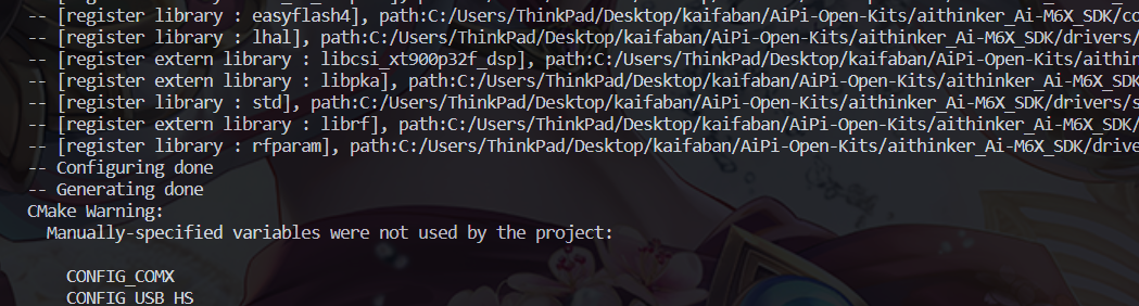

第五步:烧录
在终端输入命令make flash COMX=COMxx
