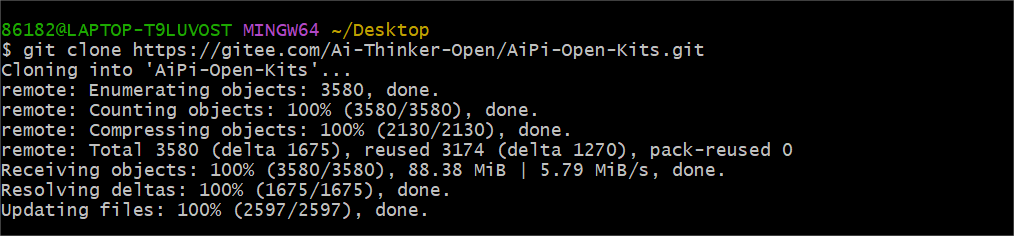

第一步,打开Git Bash
克隆源码

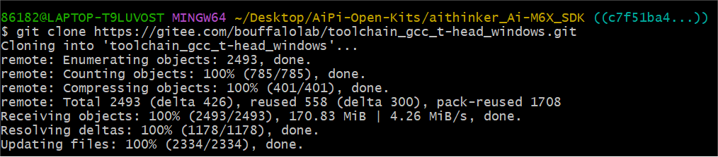

第四步,克隆编译工具链

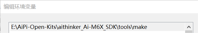

第五步,添加环境变量,make要放在最上面
aithinker_Ai-M6X_SDK\toolchain_gcc_t-head_windows\bin
aithinker_Ai-M6X_SDK\tools\make
aithinker_Ai-M6X_SDK\tools\ninja

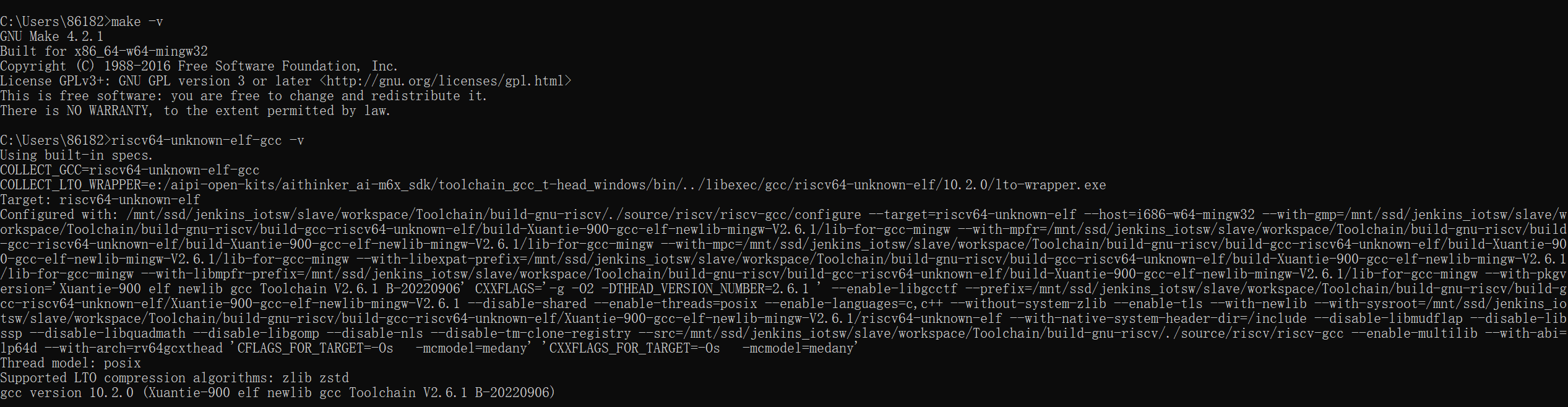

第六步,检查环境变量是否添加成功

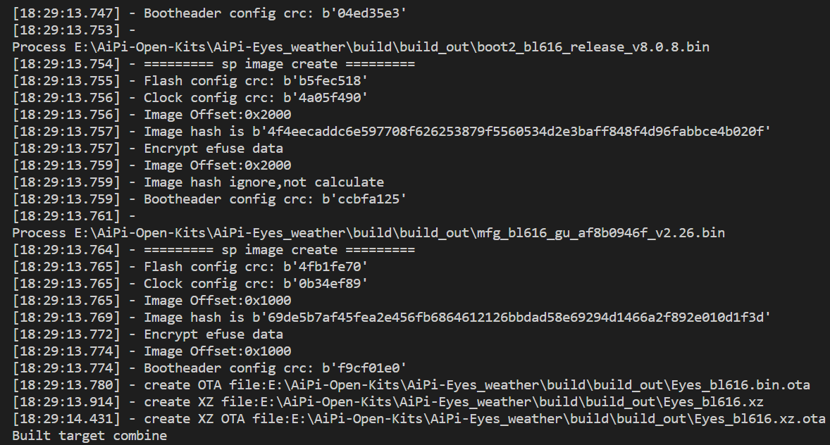

第七步,用vscode打开AiPi-Open-Kits文件夹,找到AiPi-Eyes_weather示例,在目录下输入make进行编译,出现Built target combine说明编译成功。
