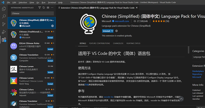

VS code 安装
这个VScode我之前玩ESP32的时候装过了,安装过程就省略了,汉化包的话之前安装过了(不过没有打开,可能是默认安装的)
(中文界面还是很舒服的)
切换语言的话要使用快捷键(Ctrl+Shift+X)或者直接最上角的搜索框,不过搜索框里面要先加一个“>”,这样才能识别成命令。
然后其他几个插件安装好(后面用VScode开发东西的话用得着)

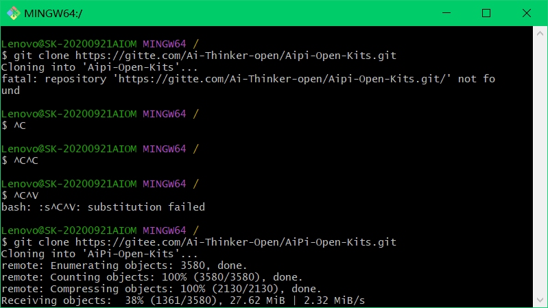

克隆源码
我是直接打开图标开始运行的(右键没有[backcolor=rgba(27, 31, 35, 0.05)]Open Git bash here
点图标打开的话路径就在图标的那个文件夹里面,不清楚的可以输入:ls+回车看一下
输入:[backcolor=rgba(27, 31, 35, 0.05)]git clone https://gitee.com/Ai-Thinker-Open/AiPi-Open-Kits.git   就可以直接开始下载了
(注意复制的之后不要“Ctrl+V”,要右键然后选择“Paste”)

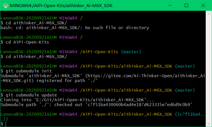

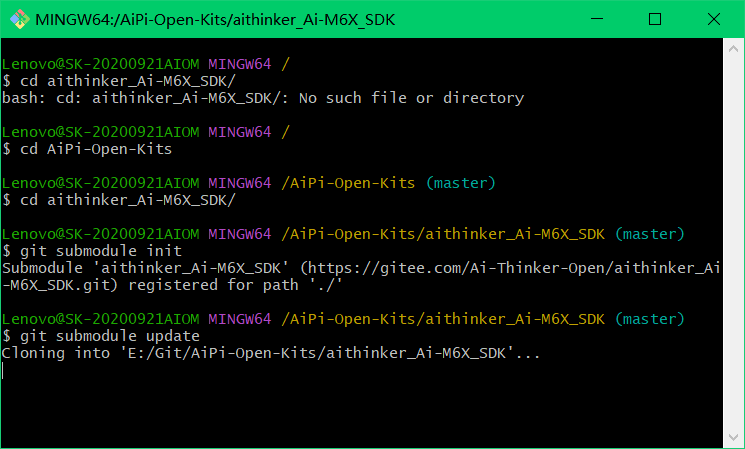

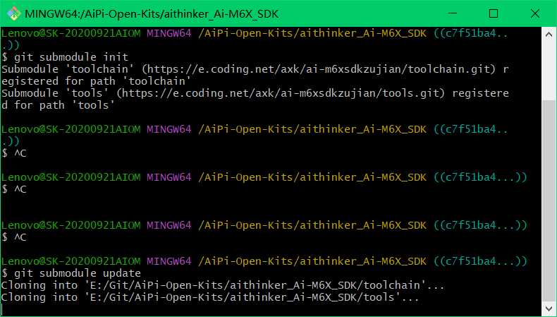

拉取 M61 的 SDK 子模块

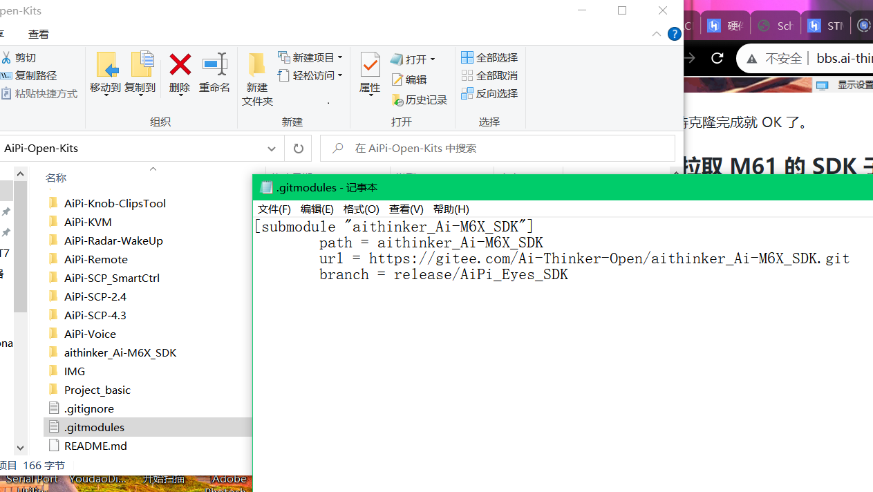

之前要先将 .gitmodules 文件 url 参数中的 github.com 改成 gitee.com
然后逐行运行命令:
  1. cd aithinker_Ai-M6X_SDK/
  2. git submodule init
  3. git submodule update
4.png [backcolor=rgba(27, 31, 35, 0.05)]
输入完最后一个语句等的会比较久一些
完成之后就是这个样子的

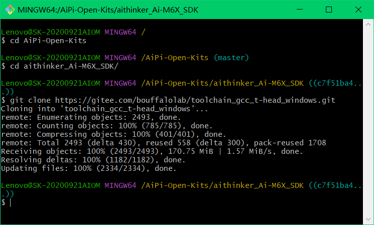

后面直接输入语句[backcolor=rgba(27, 31, 35, 0.05)]git clone https://gitee.com/bouffalolab/toolchain_gcc_t-head_windows.git拉取工具链
出现这个页面就说明没问题啦!

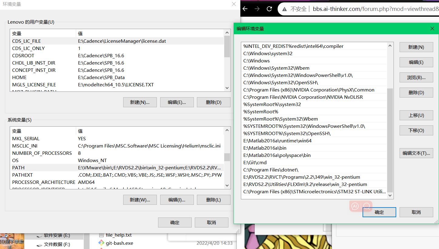

可以Windows自带的搜索框里面直接输入“环境变量”进行搜索,或者也可以想教程里面的那样
在系统环境变量(下面那个)找“Path”或者“PATH”(我的是大写的)
选中之后点击编辑→新建→浏览,依次将三个环境变量添加进去,然后将aithinker_Ai-M6X_SDK\tools\make 路径上移到最高层
  1. aithinker_Ai-M6X_SDK\toolchain_gcc_t-head_windows\bin
  2. aithinker_Ai-M6X_SDK\tools\make
  3. aithinker_Ai-M6X_SDK\tools\ninja
不过最方便的还是直接输入地址,一个一个找确实是有点麻烦

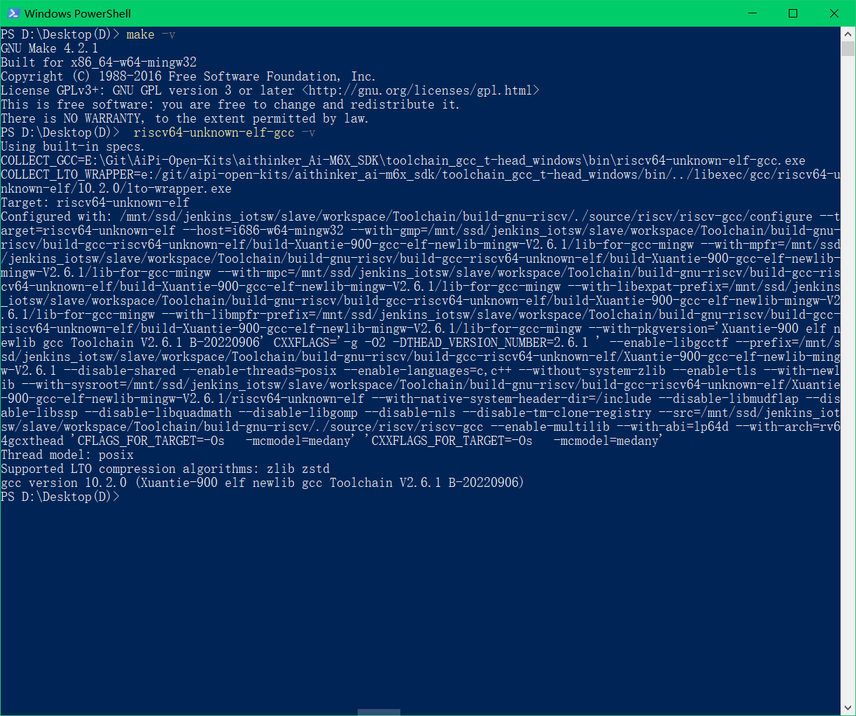

验证是否成功:
在桌面按住 shift 键点击 鼠标右键 打开 PowerShell
输入:
  1. make -v
输出:
  1. GNU Make 4.2.1
  2. Built for x86_64-w64-mingw32
  3. Copyright (C) 1988-2016 Free Software Foundation, Inc.
  4. License GPLv3+: GNU GPL version 3 or later <http://gnu.org/licenses/gpl.html>
  5. This is free software: you are free to change and redistribute it.
  6. There is NO WARRANTY, to the extent permitted by law.
  1. riscv64-unknown-elf-gcc -v
输出:
  1. Using built-in specs.
  2. COLLECT_GCC=E:\Git\AiPi-Open-Kits\aithinker_Ai-M6X_SDK\toolchain_gcc_t-head_windows\bin\riscv64-unknown-elf-gcc.exe
  3. COLLECT_LTO_WRAPPER=e:/git/aipi-open-kits/aithinker_ai-m6x_sdk/toolchain_gcc_t-head_windows/bin/../libexec/gcc/riscv64-unknown-elf/10.2.0/lto-wrapper.exe
  4. Target: riscv64-unknown-elf
  5. Configured with: /mnt/ssd/jenkins_iotsw/slave/workspace/Toolchain/build-gnu-riscv/./source/riscv/riscv-gcc/configure --target=riscv64-unknown-elf --host=i686-w64-mingw32 --with-gmp=/mnt/ssd/jenkins_iotsw/slave/workspace/Toolchain/build-gnu-riscv/build-gcc-riscv64-unknown-elf/build-Xuantie-900-gcc-elf-newlib-mingw-V2.6.1/lib-for-gcc-mingw --with-mpfr=/mnt/ssd/jenkins_iotsw/slave/workspace/Toolchain/build-gnu-riscv/build-gcc-riscv64-unknown-elf/build-Xuantie-900-gcc-elf-newlib-mingw-V2.6.1/lib-for-gcc-mingw --with-mpc=/mnt/ssd/jenkins_iotsw/slave/workspace/Toolchain/build-gnu-riscv/build-gcc-riscv64-unknown-elf/build-Xuantie-900-gcc-elf-newlib-mingw-V2.6.1/lib-for-gcc-mingw --with-libexpat-prefix=/mnt/ssd/jenkins_iotsw/slave/workspace/Toolchain/build-gnu-riscv/build-gcc-riscv64-unknown-elf/build-Xuantie-900-gcc-elf-newlib-mingw-V2.6.1/lib-for-gcc-mingw --with-libmpfr-prefix=/mnt/ssd/jenkins_iotsw/slave/workspace/Toolchain/build-gnu-riscv/build-gcc-riscv64-unknown-elf/build-Xuantie-900-gcc-elf-newlib-mingw-V2.6.1/lib-for-gcc-mingw --with-pkgversion='Xuantie-900 elf newlib gcc Toolchain V2.6.1 B-20220906' CXXFLAGS='-g -O2 -DTHEAD_VERSION_NUMBER=2.6.1 ' --enable-libgcctf --prefix=/mnt/ssd/jenkins_iotsw/slave/workspace/Toolchain/build-gnu-riscv/build-gcc-riscv64-unknown-elf/Xuantie-900-gcc-elf-newlib-mingw-V2.6.1 --disable-shared --enable-threads=posix --enable-languages=c,c++ --without-system-zlib --enable-tls --with-newlib --with-sysroot=/mnt/ssd/jenkins_iotsw/slave/workspace/Toolchain/build-gnu-riscv/build-gcc-riscv64-unknown-elf/Xuantie-900-gcc-elf-newlib-mingw-V2.6.1/riscv64-unknown-elf --with-native-system-header-dir=/include --disable-libmudflap --disable-libssp --disable-libquadmath --disable-libgomp --disable-nls --disable-tm-clone-registry --src=/mnt/ssd/jenkins_iotsw/slave/workspace/Toolchain/build-gnu-riscv/./source/riscv/riscv-gcc --enable-multilib --with-abi=lp64d --with-arch=rv64gcxthead 'CFLAGS_FOR_TARGET=-Os   -mcmodel=medany' 'CXXFLAGS_FOR_TARGET=-Os   -mcmodel=medany'
  6. Thread model: posix
  7. Supported LTO compression algorithms: zlib zstd
  8. gcc version 10.2.0 (Xuantie-900 elf newlib gcc Toolchain V2.6.1 B-20220906)
路径设置成功!

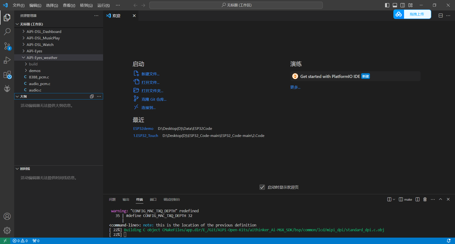

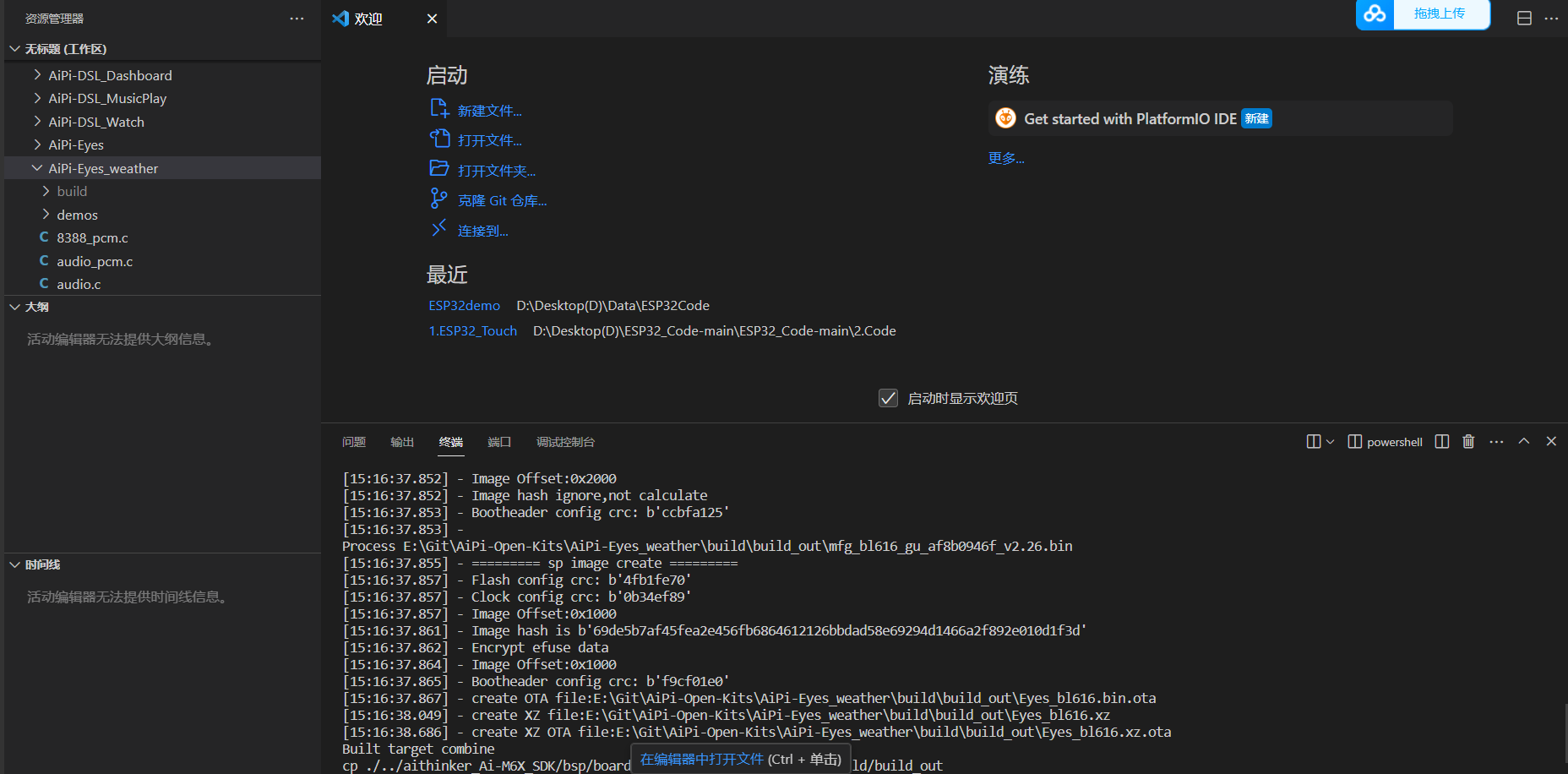

编译天气站程序
VScode中打开:AiPi-Open-Kits
右键单击“AiPi-Eyes_weather”选择:“在集成终端中打开”
在终端中输入:“make”进行编译
编译成功!
