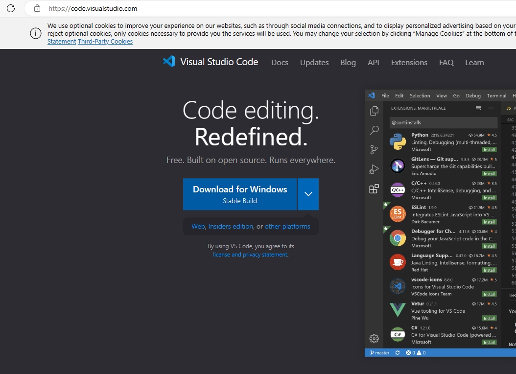

vscode:
https://code.visualstudio.com/

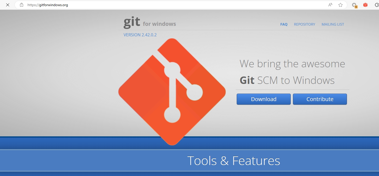

git:
https://gitforwindows.org/

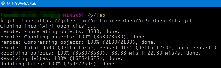

代码拉取:
在git bash中执行下面命令
[backcolor=rgba(27, 31, 35, 0.05)]git clone https://gitee.com/Ai-Thinker-Open/AiPi-Open-Kits.git

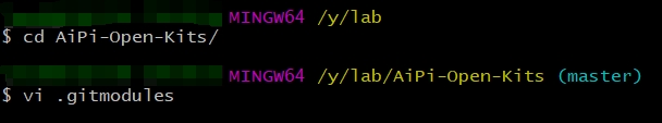

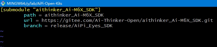

cd到[backcolor=rgba(27, 31, 35, 0.05)]AiPi-Open-Kits目录,用vi命令编辑.gitmodules文件,将github.com替换为gitee.com

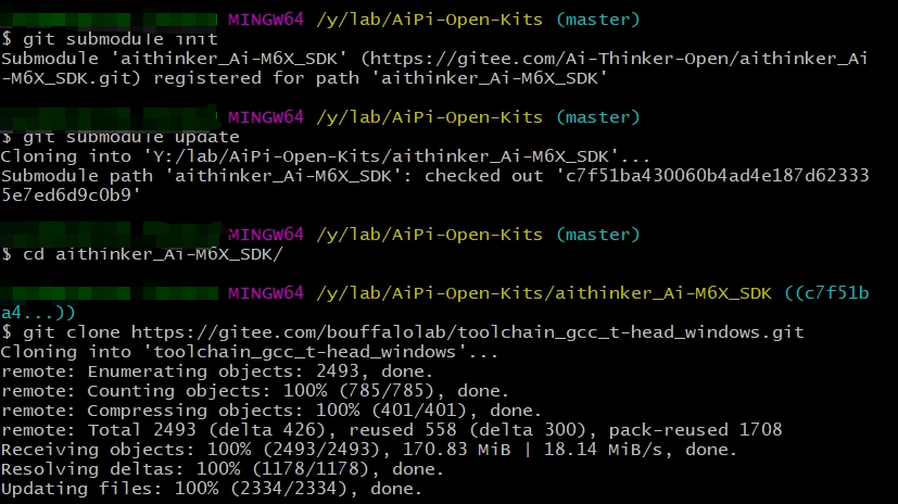

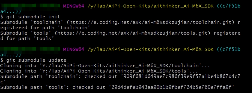

执行命令拉取子模块:
git submodule init
git submodule update
进入aithinker_Ai-M6X_SDK目录
执行命令拉取子模块:
git submodule init

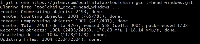

拉取工具链到当前目录
git clone https://gitee.com/bouffalolab/toolchain_gcc_t-head_windows.git

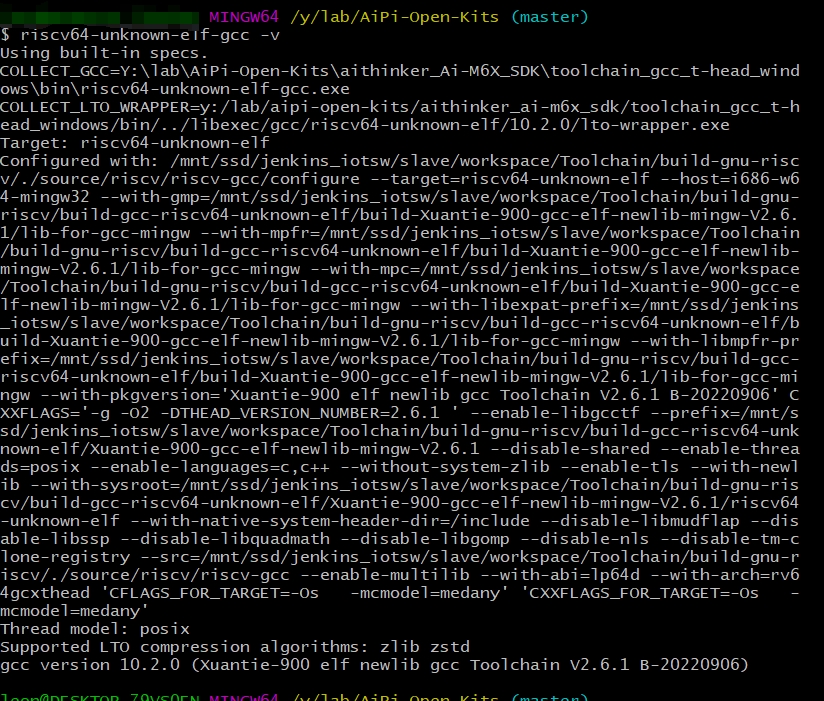

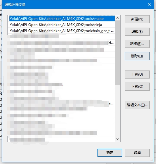

将目录下的
toolchain_gcc_t-head_windows\bin
tools\make
tools\ninja

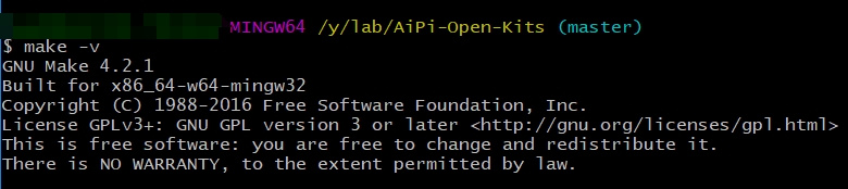

加入环境变量Path
然后新开git bash窗口,输入make -v
riscv64-unknown-elf-gcc -v
出现以上结果则说明编译环境初步搭建成功

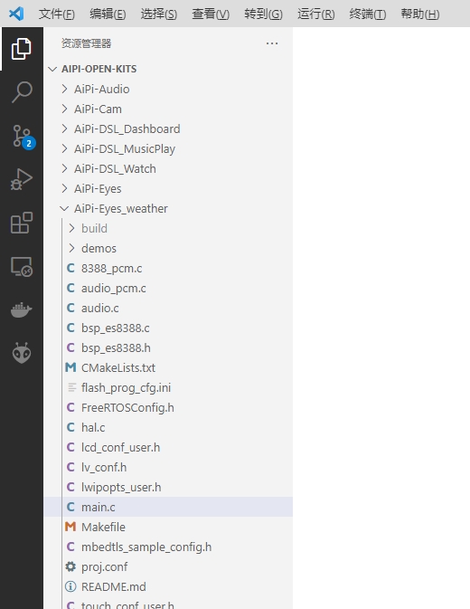

使用vscode打开AiPi-Open-Kits项目
修改AiPi-Eyes_weather\Makefile,将
BL_SDK_BASE ?= $(SDK_DEMO_PATH)/../aithinker_Ai-M6X_SDK
修改为
BL_SDK_BASE ?= $(SDK_DEMO_PATH)/aithinker_Ai-M6X_SDK

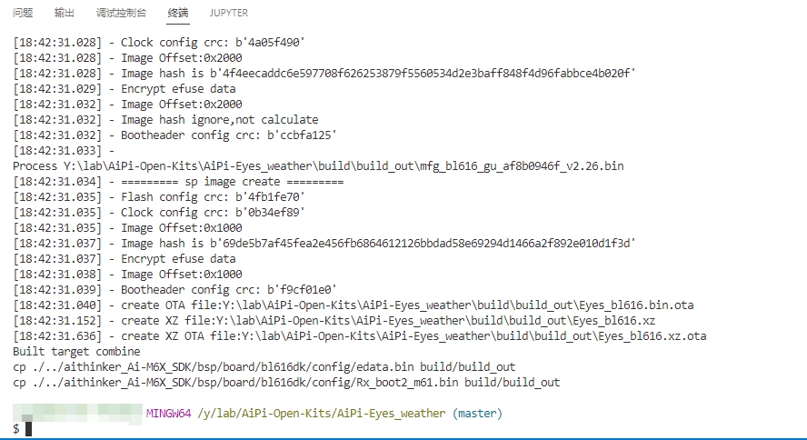

打开终端,输入命令
cd AiPi-Eyes_weather/
make
编译成功,环境搭建完成!

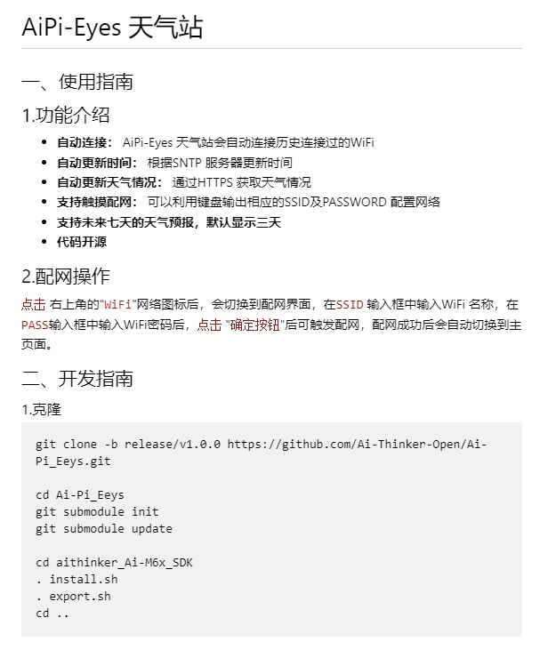

Eyes_weather是个啥功能?
AiPi-Eyes_weather\README.md里有详细介绍的
