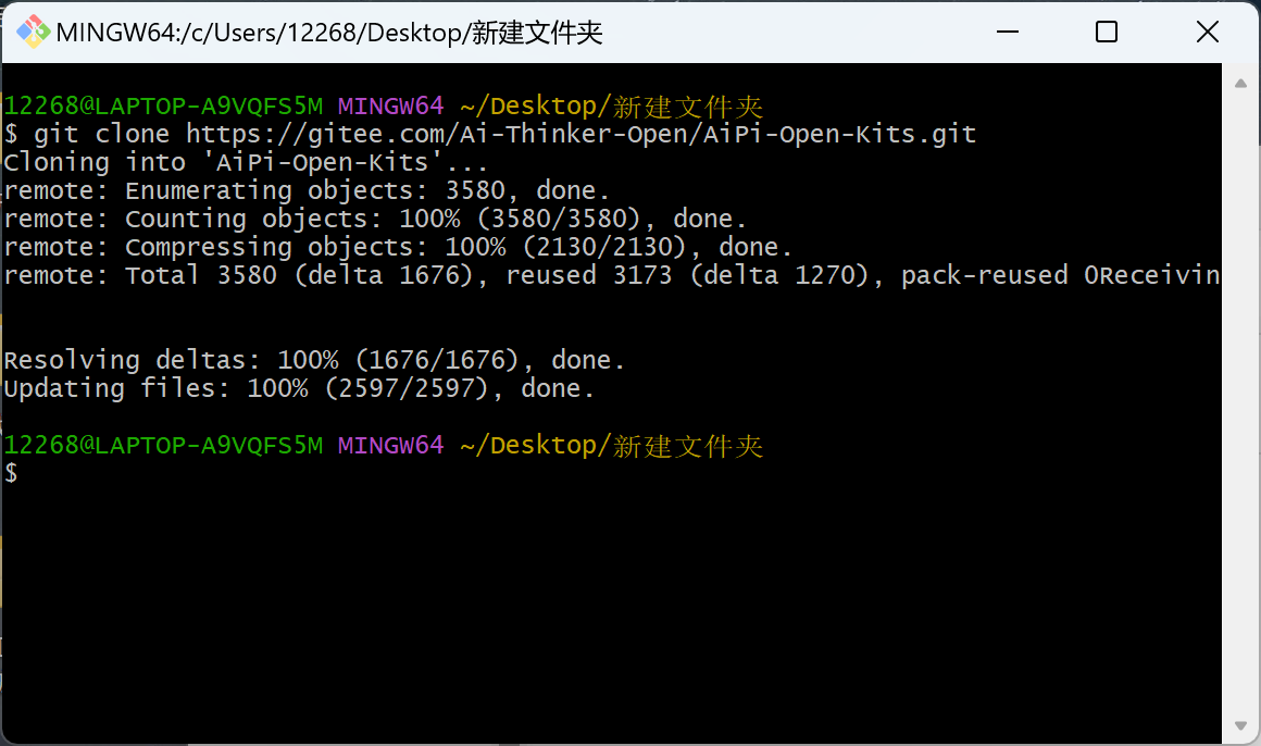

1.2在创建的文件夹里找个空的位置点击 鼠标右键 选择  Open Git bash here (Win11 右键后需要先点击“显示更多选项”)即可打开安装好的 git 工具。接着输入指令:
git clone https://gitee.com/Ai-Thinker-Open/AiPi-Open-Kits.git
上面克隆结束后进入克隆的文件夹

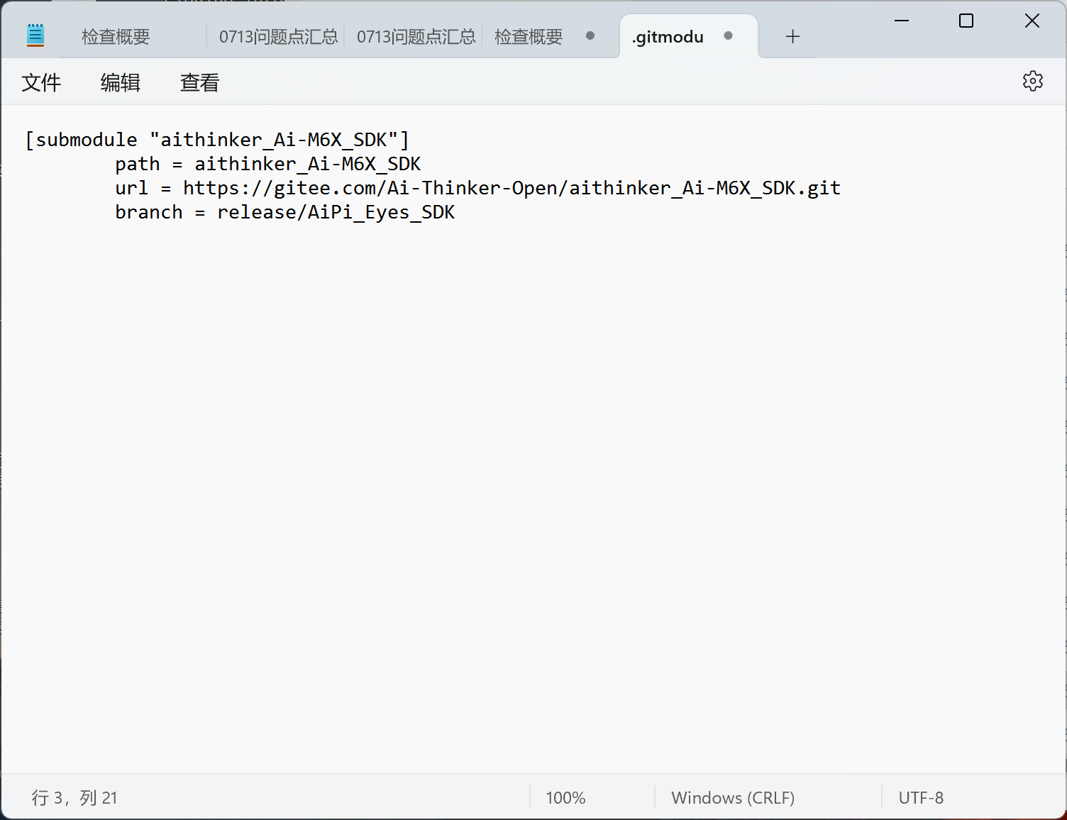

1.3修改拉取源。进入 AiPi-Open-Kits 中,用文本打开 .gitmodules 文件 url 参数中的 github.com 改成 gitee.com:

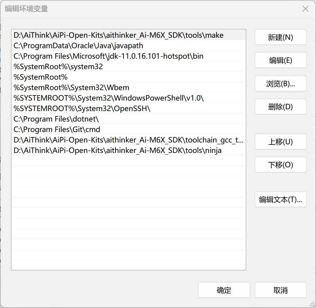

1.4设置环境变量并置顶 make,如图第一条
path
path

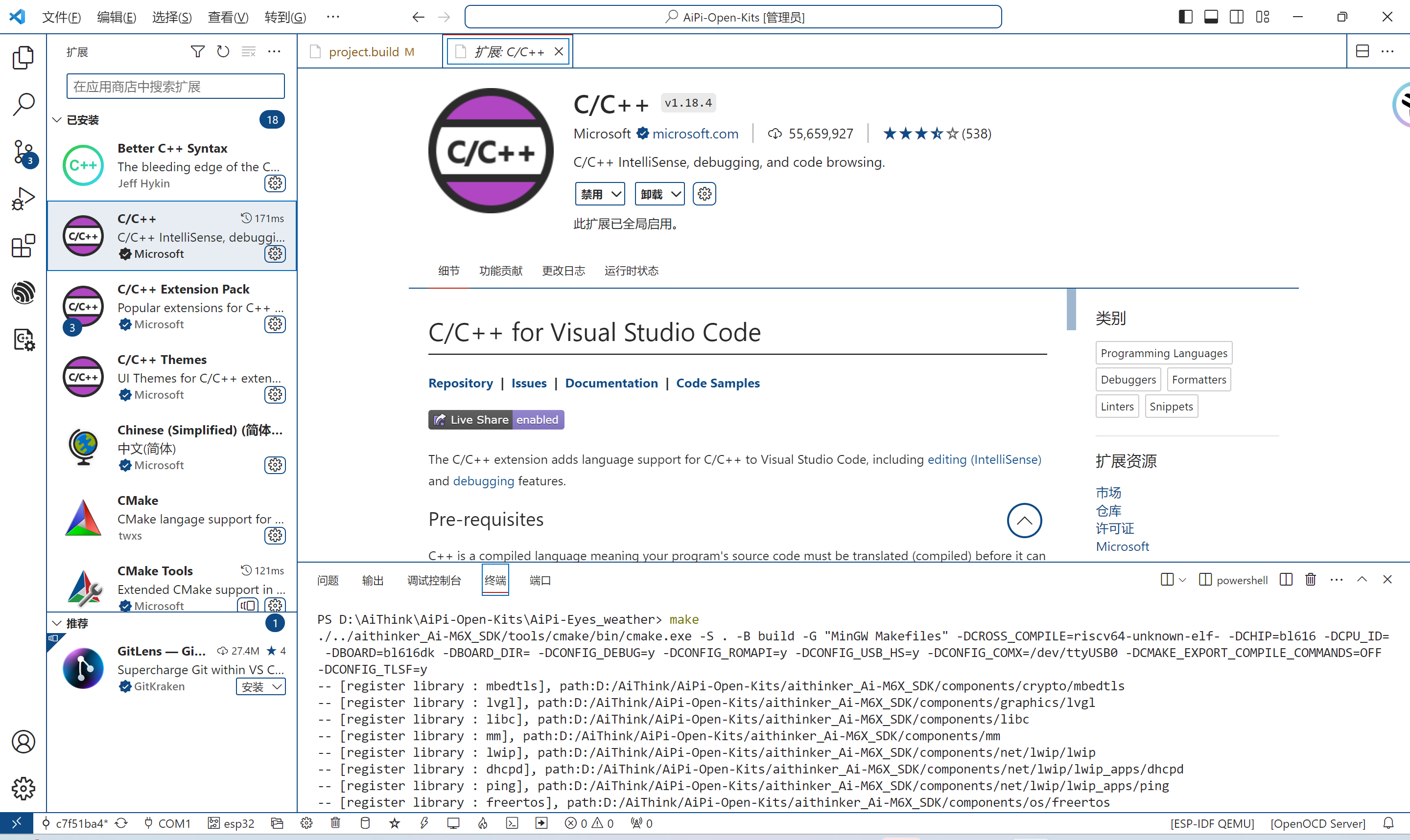

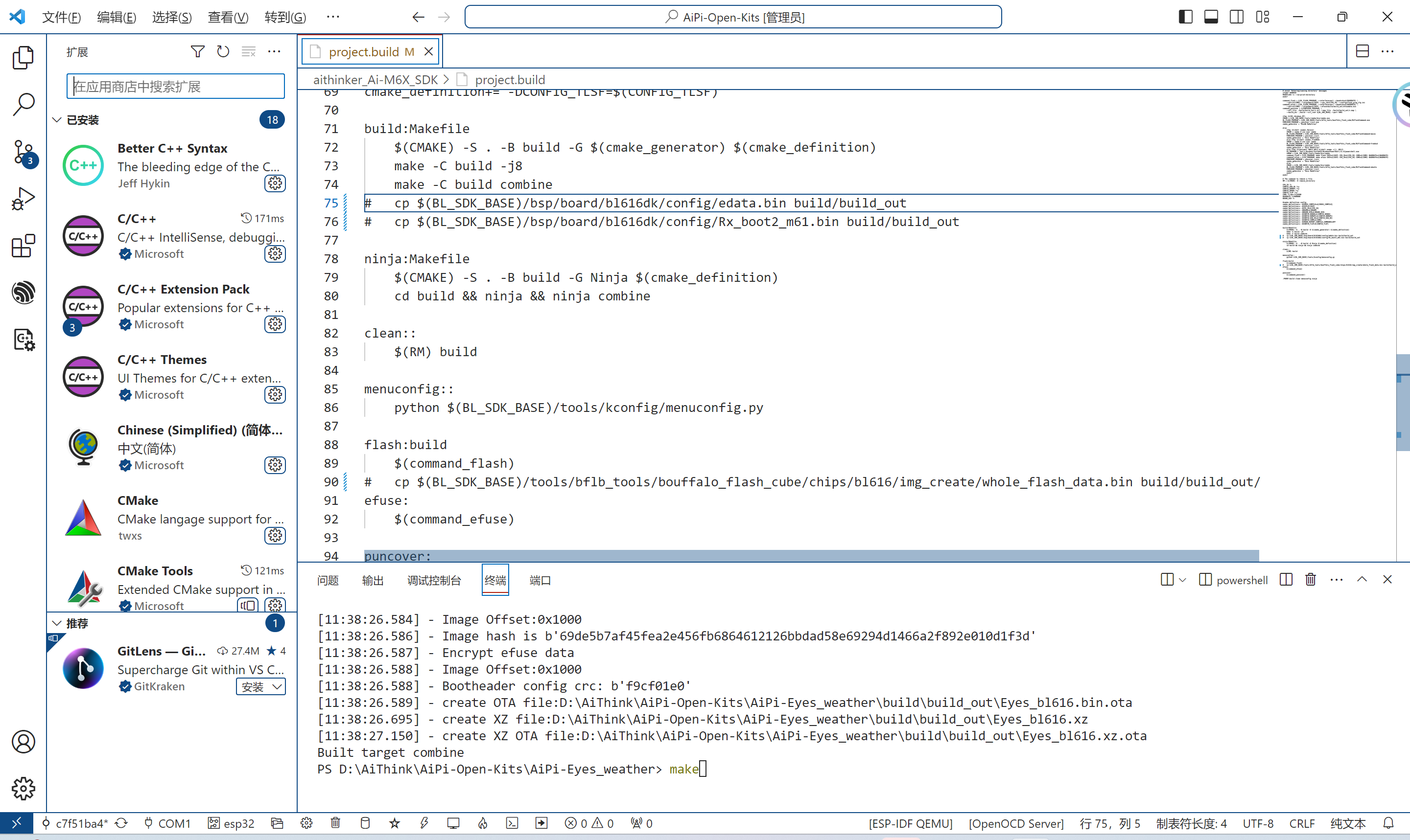

2.打开VS安装扩展
安装扩展
安装扩展
C/C#扩展
C/C#扩展
3.编译
3.1打开 VScode。在 VScode 打开 AiPi-Open-Kits 文件夹。
AiPi-Eyes_weather 文件夹是天气站的源码,选中该文件之后,鼠标右键 选择 在集成终端中打开,然后在终端输入:
make

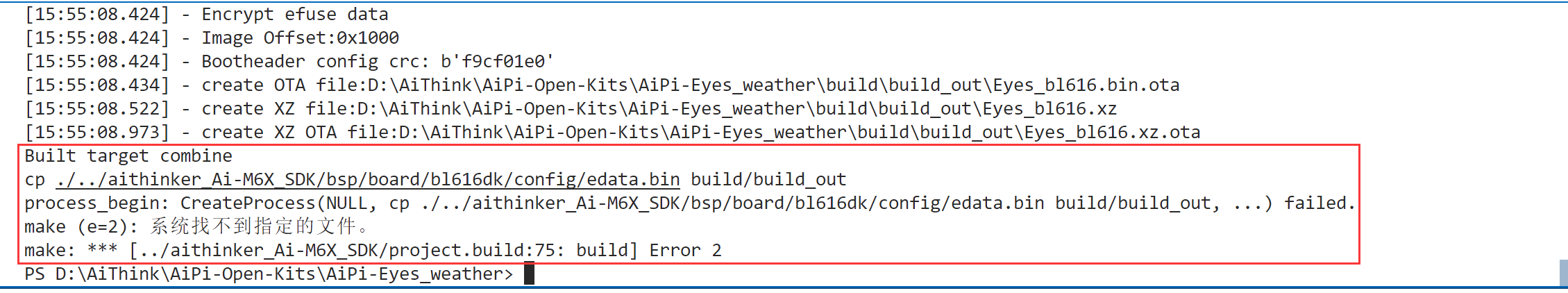

出现报错信息如下,报找不到文件错误。

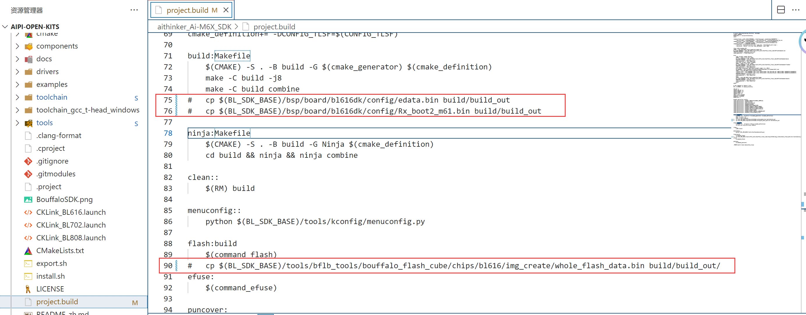

3.2修改报错,屏蔽如下几行,前面加#
修改报错
修改报错

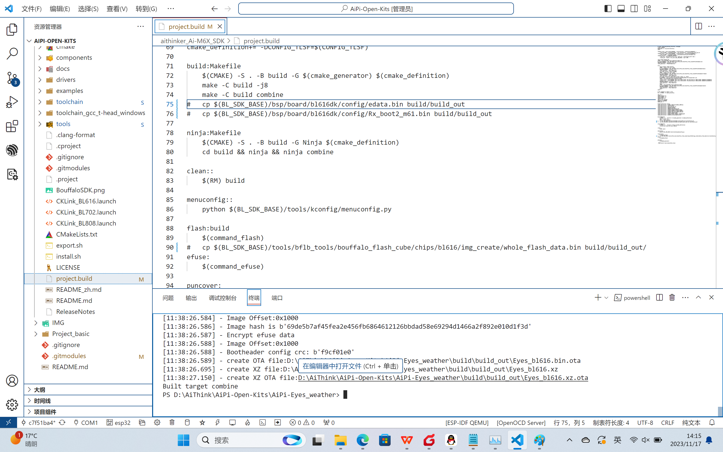

重新编译
4.编译成功
编译成功
编译成功
